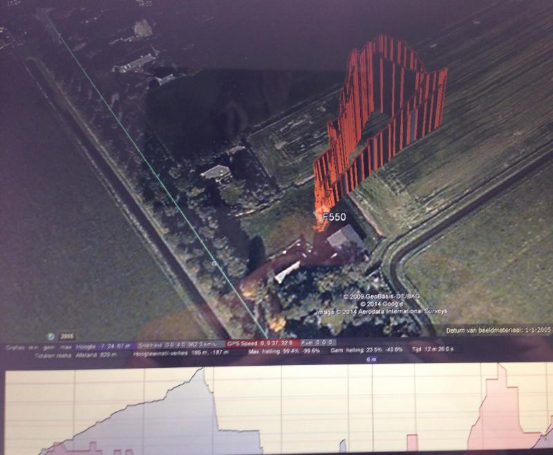

Ja, staat er nu, ook gelukt. Misschien wel handig om even neer te zetten hoe men dat logging aan zet, volgens mij weet lang niet iedereen hoe dat moet.;)
deze heeft gps nodig en als je dat op je apm hebt zou het moeten kunnen. En logging altijd aan in je taranis dan had je de laatste coordinaten ook gehad
Mijn quad ligt nu uitelkaar en moet eerst weer worden opgebouwd, maar als het zover is ga ik zeker het script proberen met de APM
@dutchronnie laat maar weten als ik kan helpen.
@FGRacer, als volgt in Special Functions:
dan logging dus van alles, je stick standen, telemetrie, voltages, GPS etc. GPS kan je dan weer gebruik om een KML file voor Google Earth te maken, kan je precies zien hoe je gevlogen hebt etc.
en dus ook om je MC weer terug te vinden :-)
