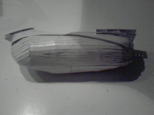

    hier enkele update´s: gemaakt van karton, Santa Maria
    [​IMG]
    de spanten zijn hier zichtbaar, planken gemaakt van karton
    [​IMG]
    zijaanzicht, van het bekleden
    [​IMG]
    geverfd, sorry voor de onduidelijke foto, gemaakt met mobiel
    gat in dek gemaakt voor de instalatie

    Ik dacht dat je schip van depron ging bouwen karton is namelijk veel zwaarder.
    Een revel luchtschip van 35,2 cm en een diameter van 6,2 cm heeft een inhoud van 0,0029 kuub.
    15 gram voor je schip is dan wat aan de zware kant want het schip inclusief ballon mag niet meer dan 2,9 gram wegen om te kunnen vliegen.
