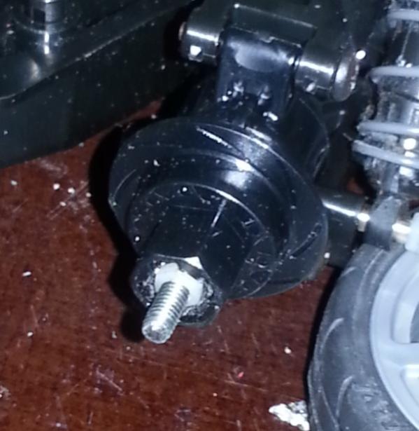

Voor de maximale spoorbreedte maak ik gebruik van de standaard brede wielmeenemers, die ik iets heb aangepast, zodat ze op de as blijven zitten als het wiel verwijderd wordt.
Door een kamertje te draaien in de wielmeenemer, is er net voldoende plaats om deze vast te zetten met tot M4 verbouwde M3-moer.
