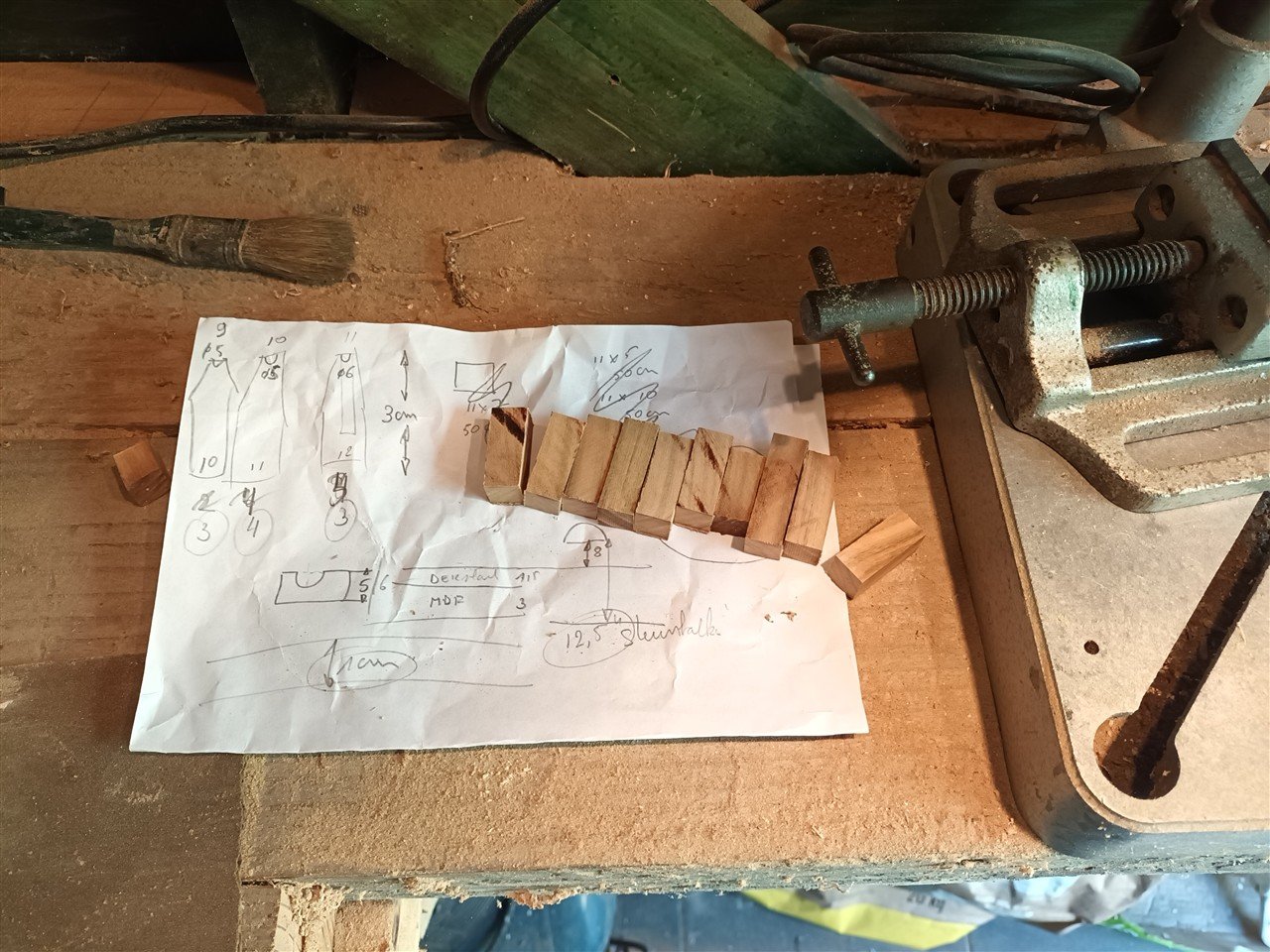

Verder met de "gesmede ijzeren kanonnen" die op dek zullen komen.
Deze bestaan voor een deel uit hout en de "loop" zal in plastic gemaakt worden.

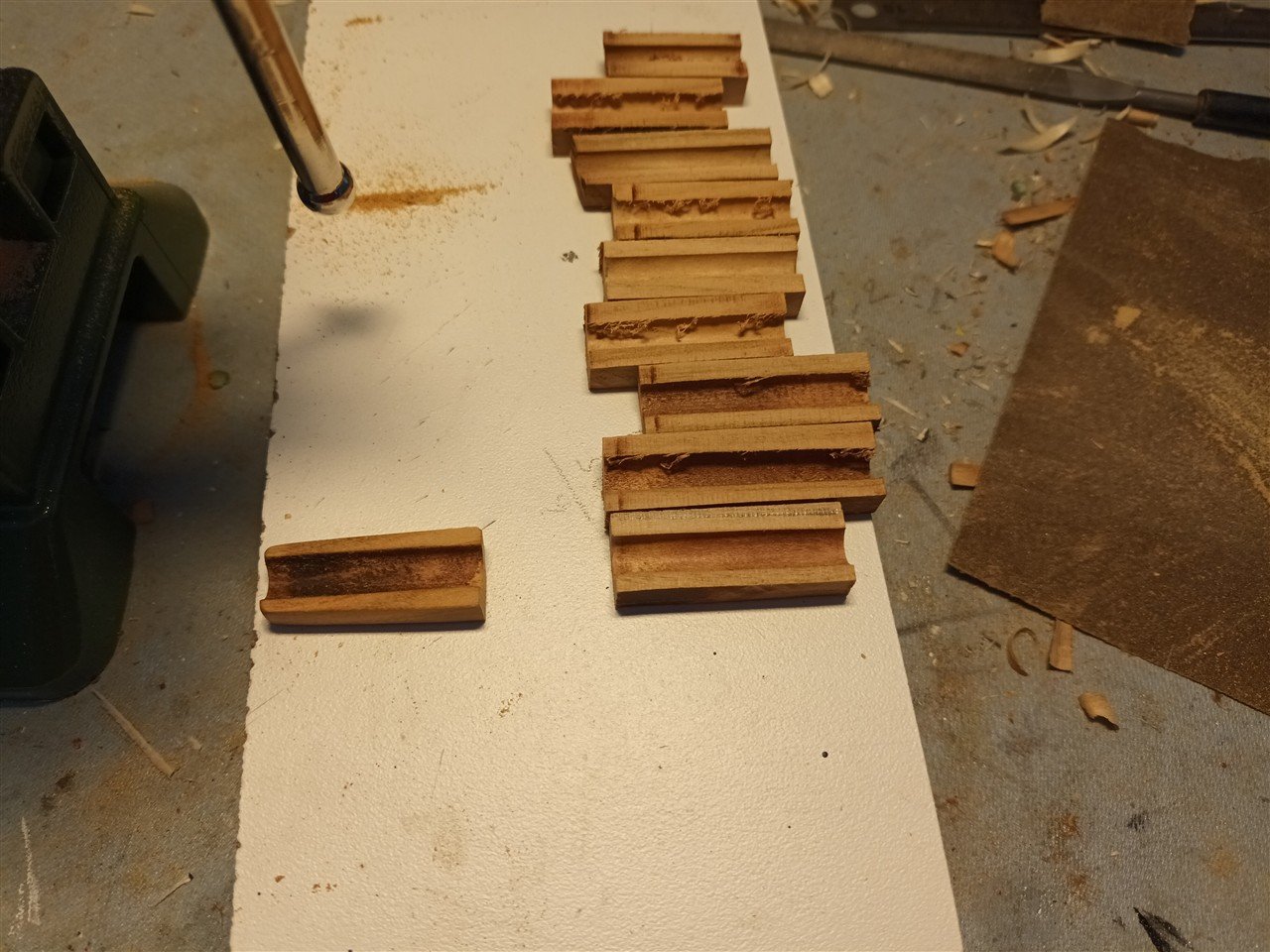

Eerst de houten delen maken.

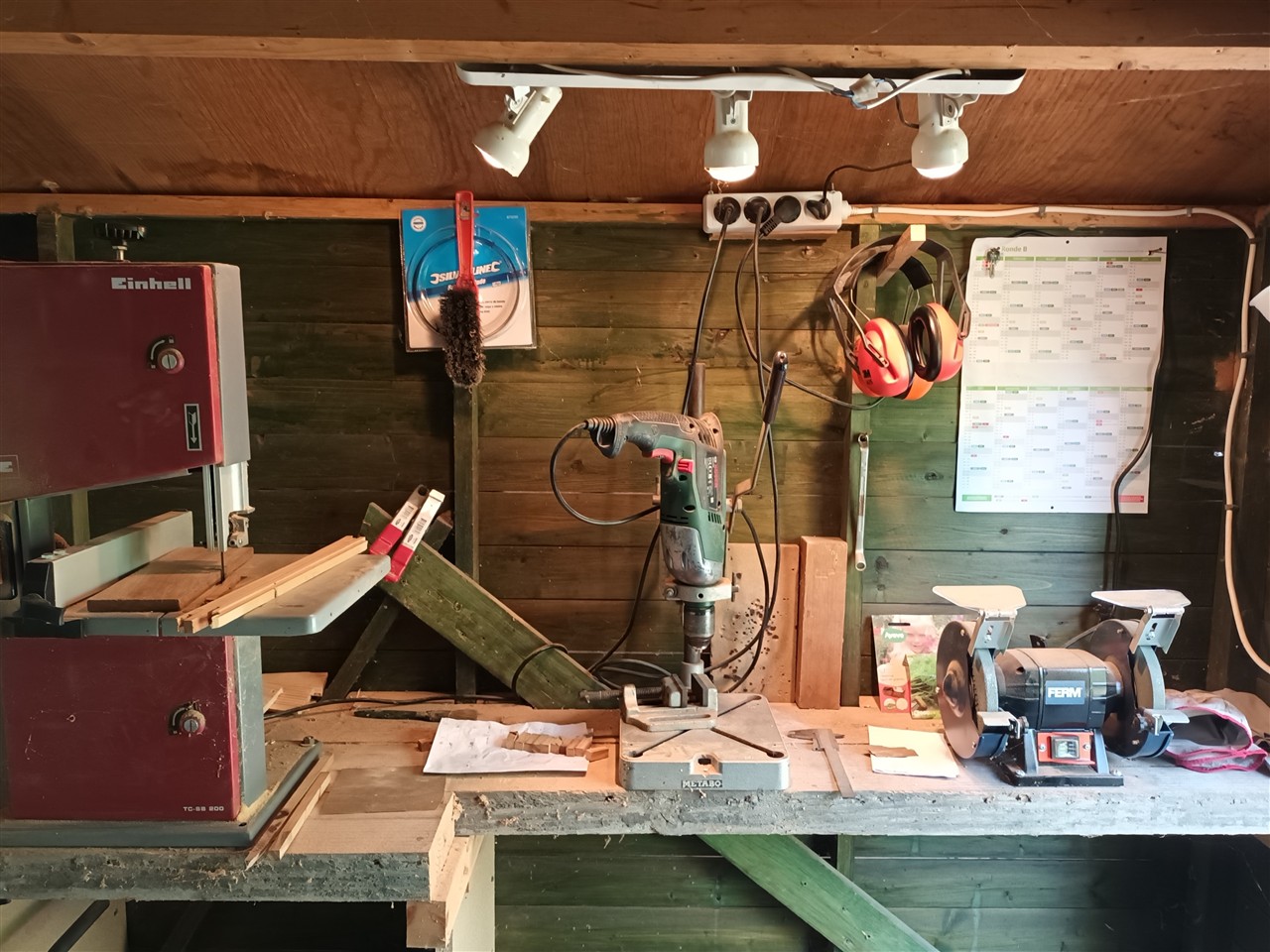

Daarvoor verhuizen we eerst tijdelijk naar het tuinhuis. Ik mag daar stof maken....

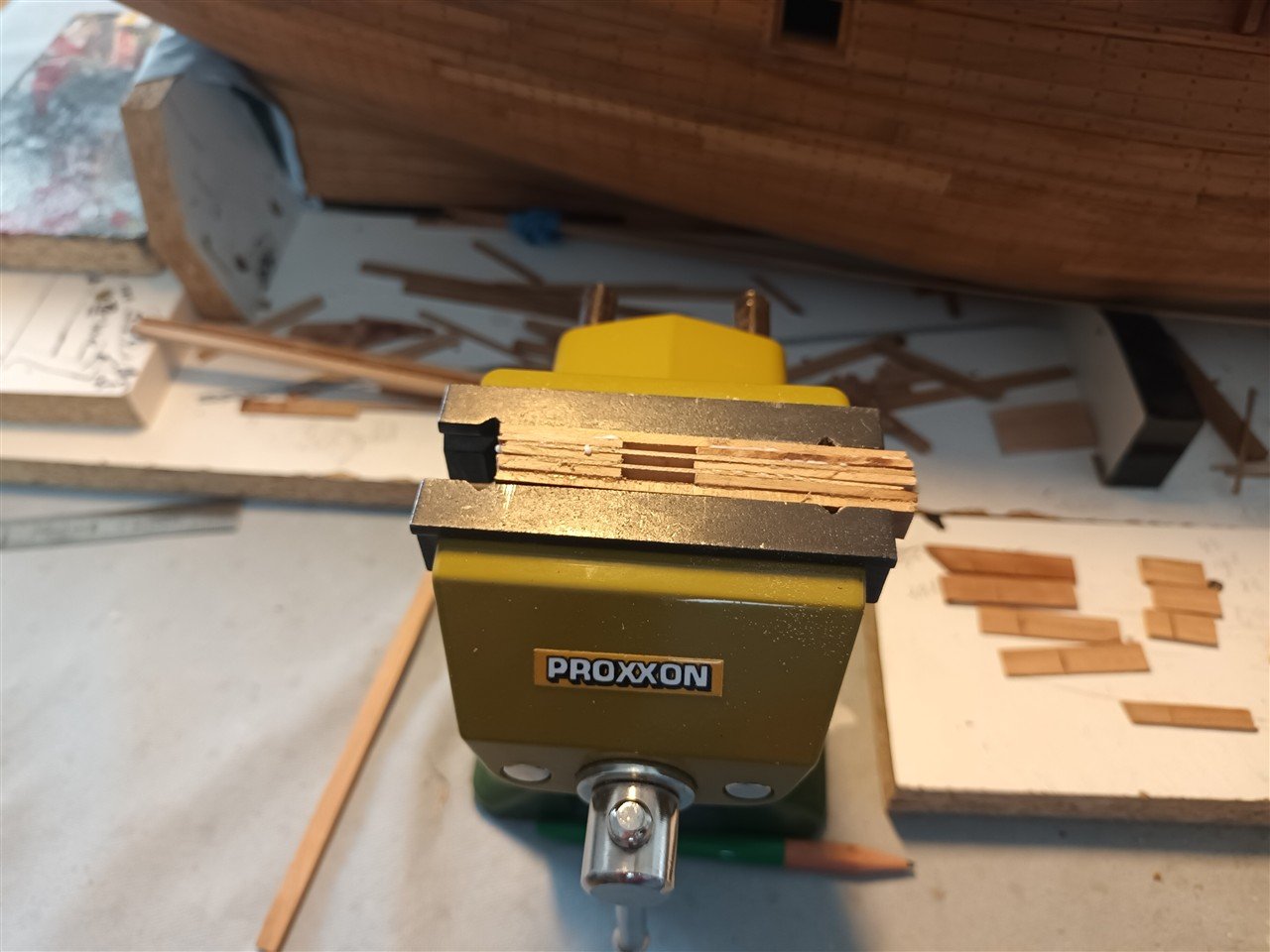

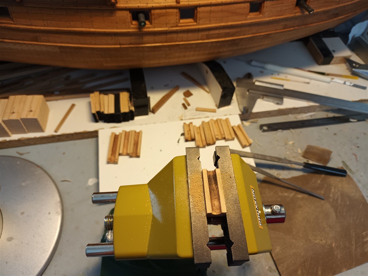

De basis: kerselaar blokjes

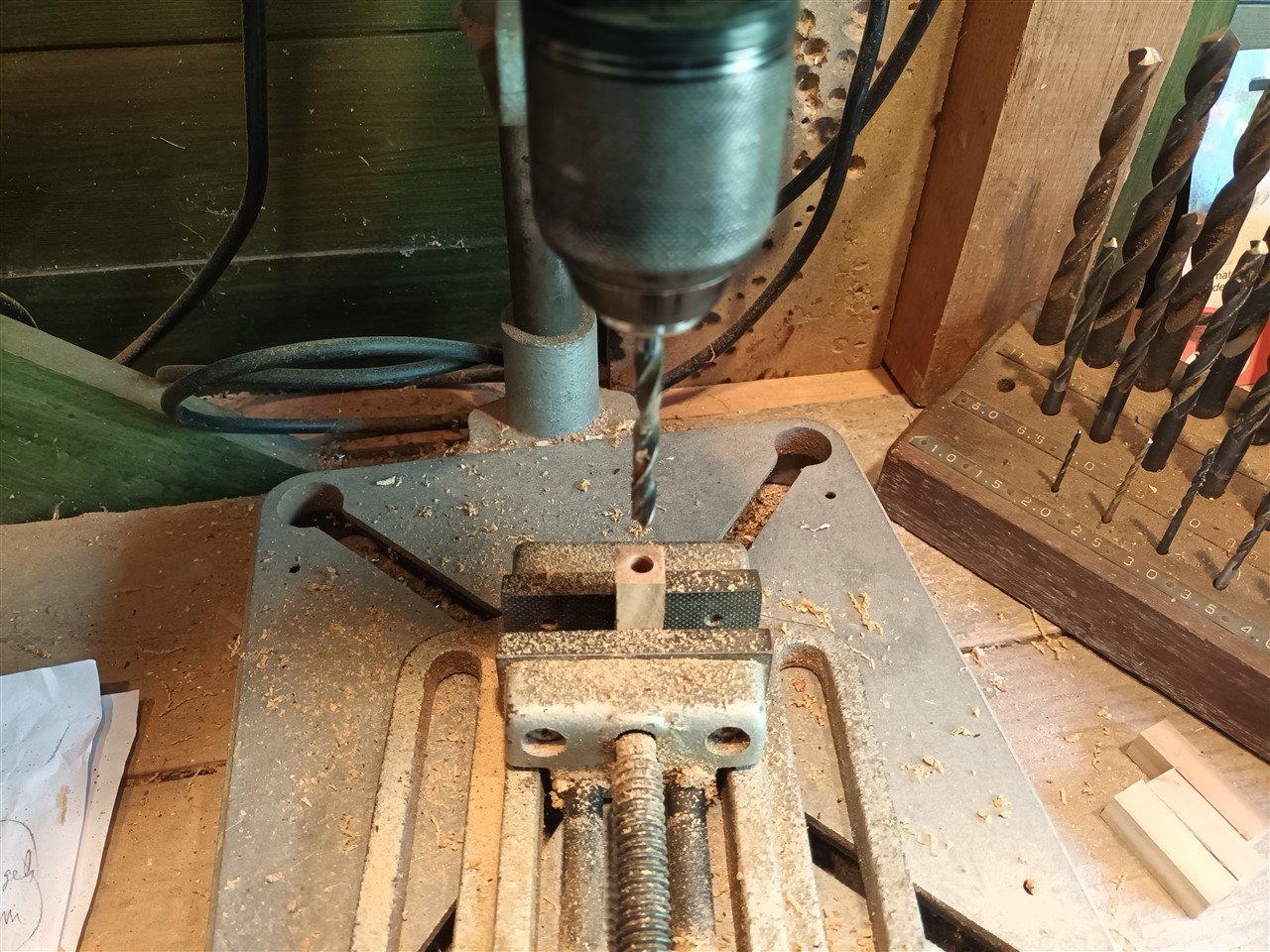

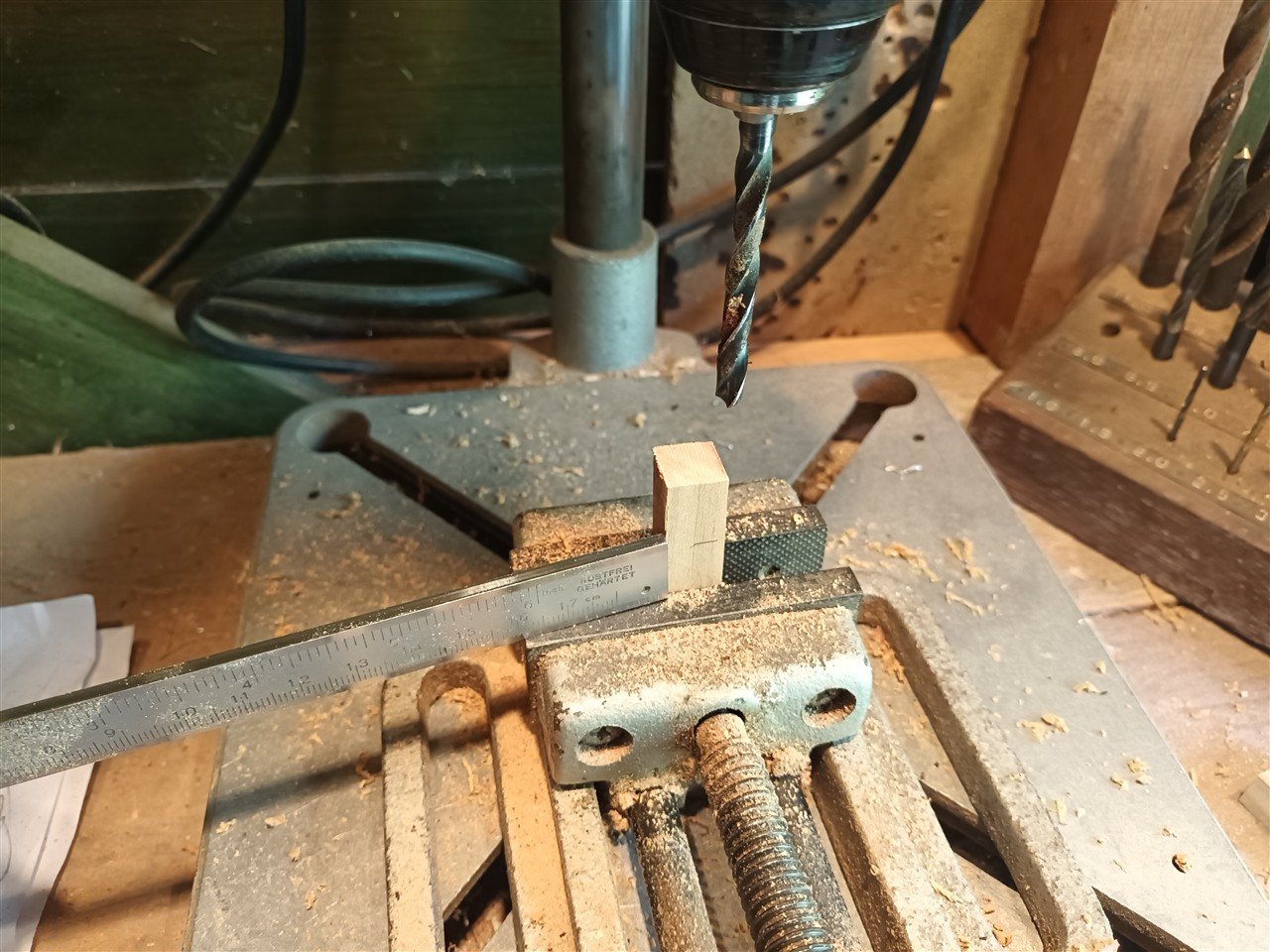

Haaks zetten in de boorstandaard
Boren

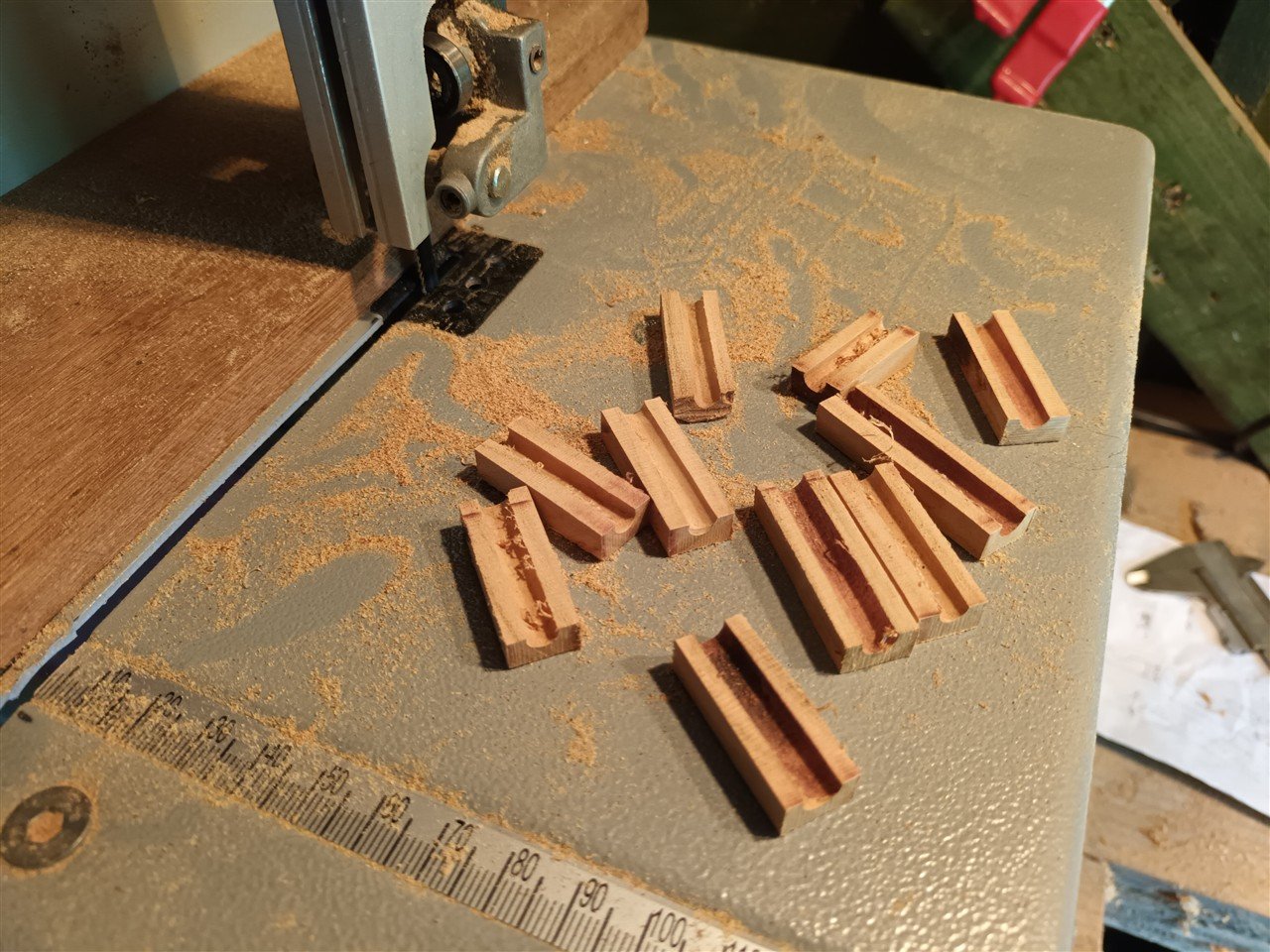

Doorzagen
Terug in de hobbykamer voor de verdere afwerking
één klaar
Ondertussen zijn deze alle klaar.

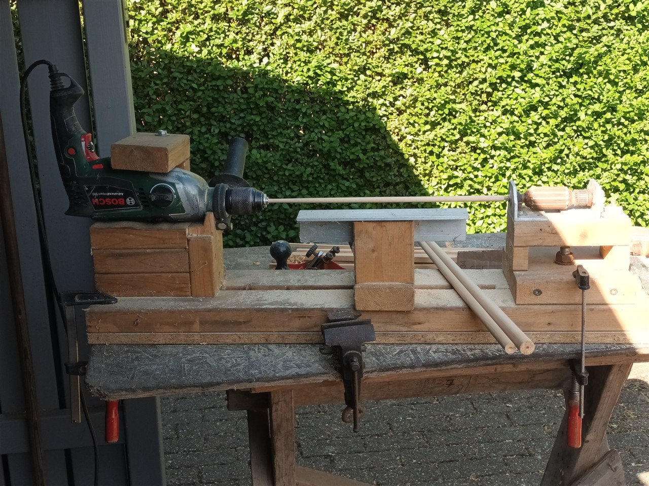

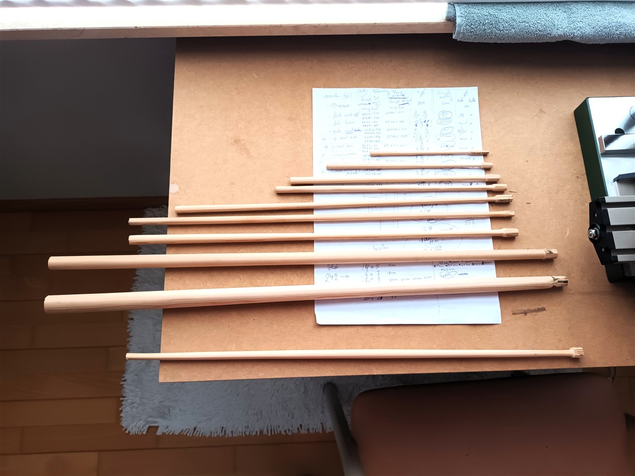

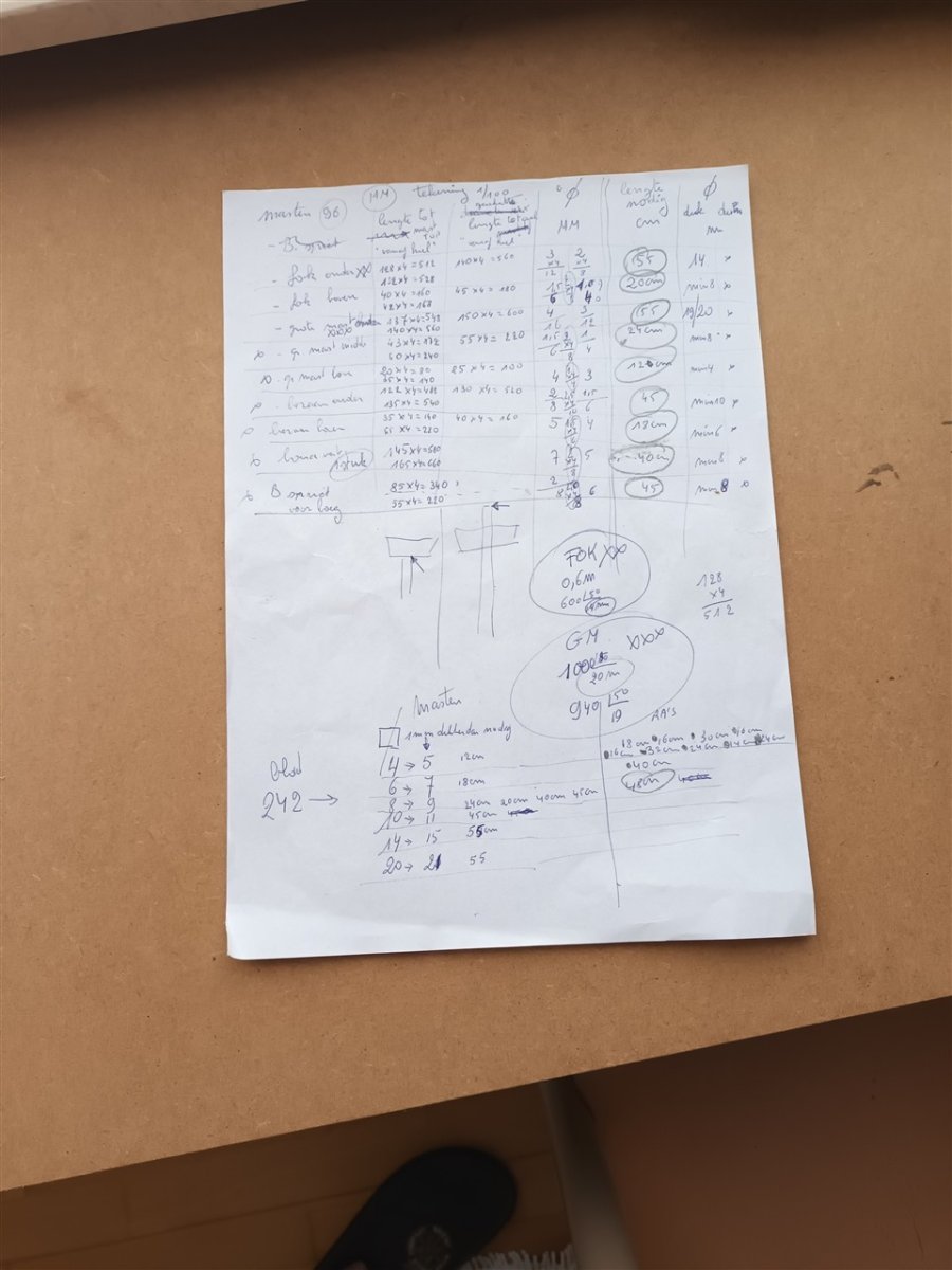

Tussendoor, masten en ra's voorbereiden
Tijdens vorige vakantie, zijn de mogelijke afmetingen opgesteld.
Al dit is grotendeels giswerk.
Een paar maand geleden is hout gezaagd. Ik gebruik grenenhout met dunne nerven. Ouderdom?? Maar de boom is mistens 25 jaar geleden gezaagd.
Mooi (maar te droog eigenlijk) weer om buiten te werken, Dus de "draaibank" opgesteld.
Eigen constructie, niet een mooi ding. Maar het werkt.
Alle mastdelen zijn "semi" klaar. Samen met de grote ra.

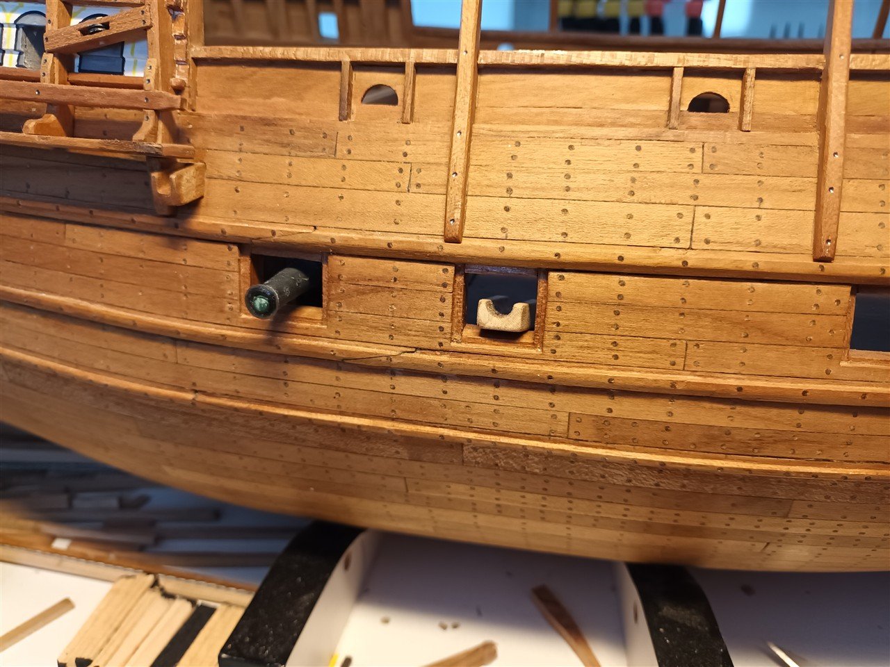

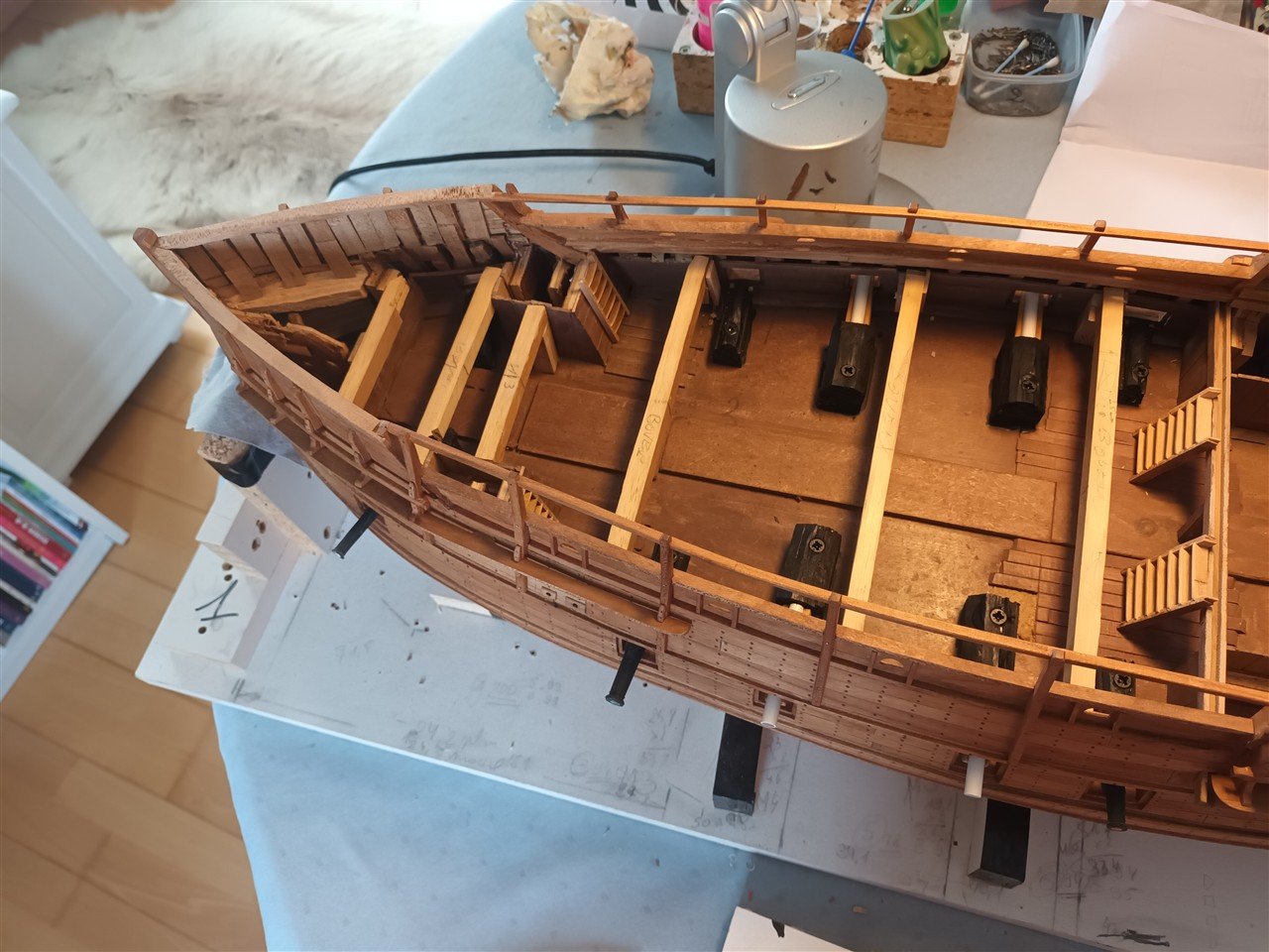

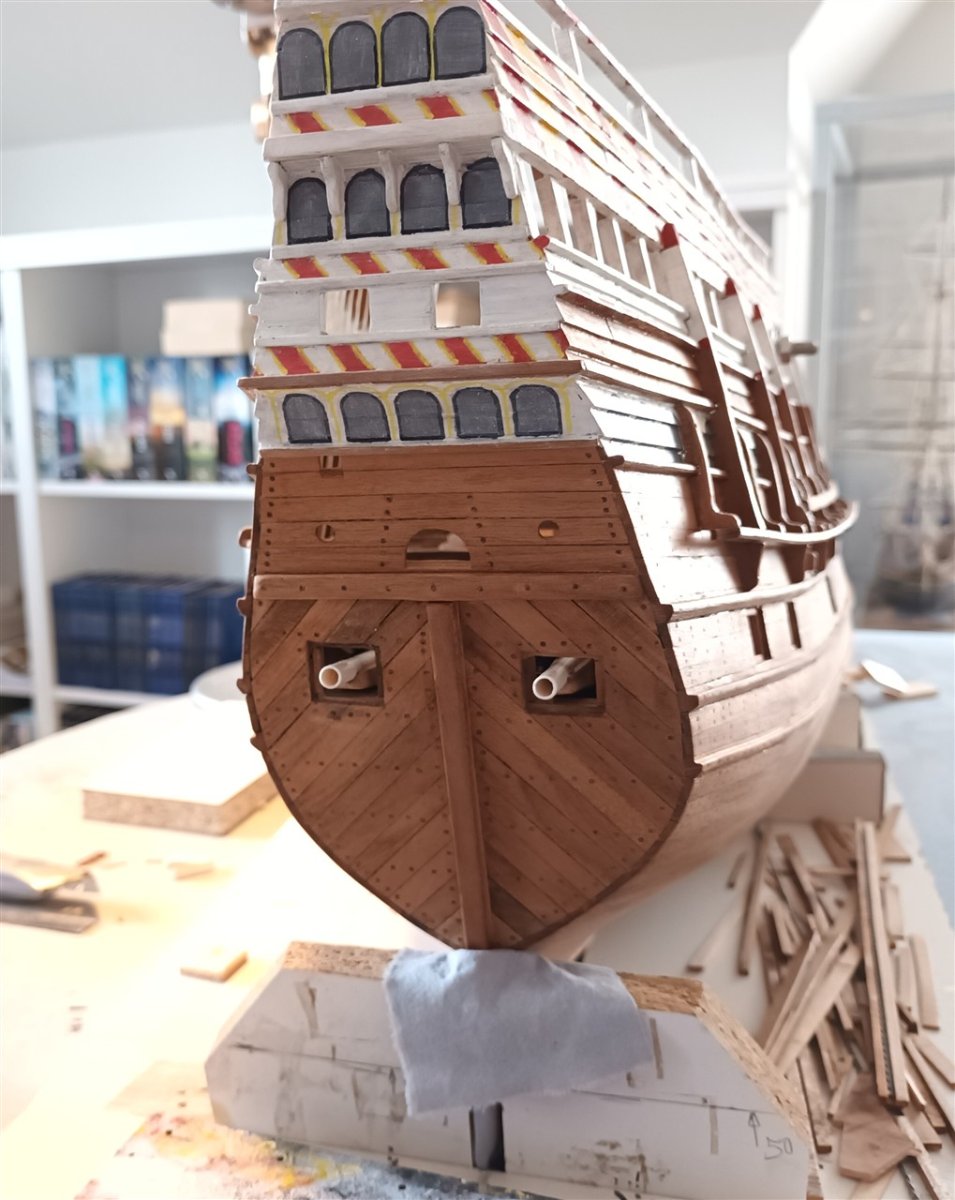

Verder met de kanonnen

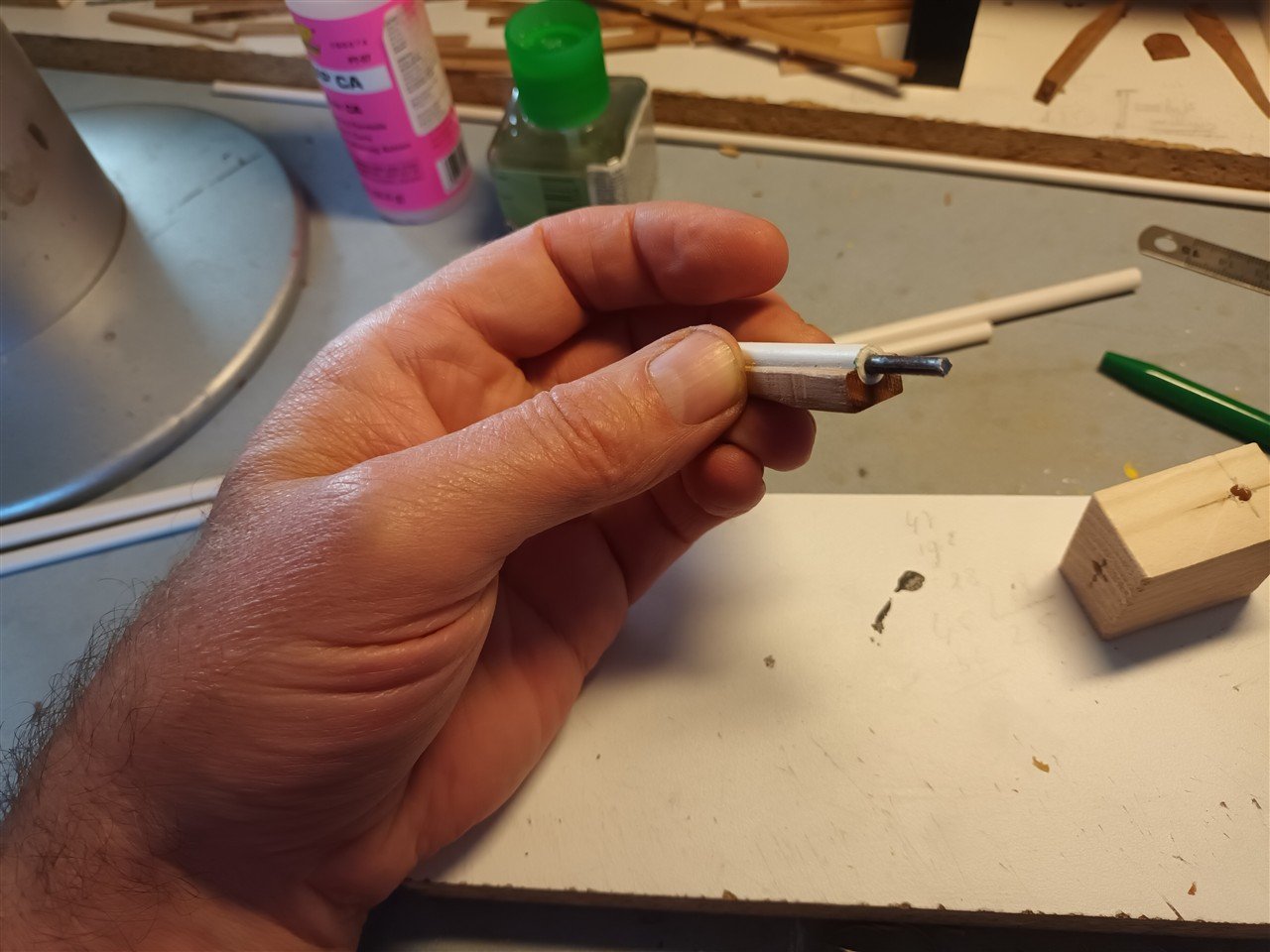

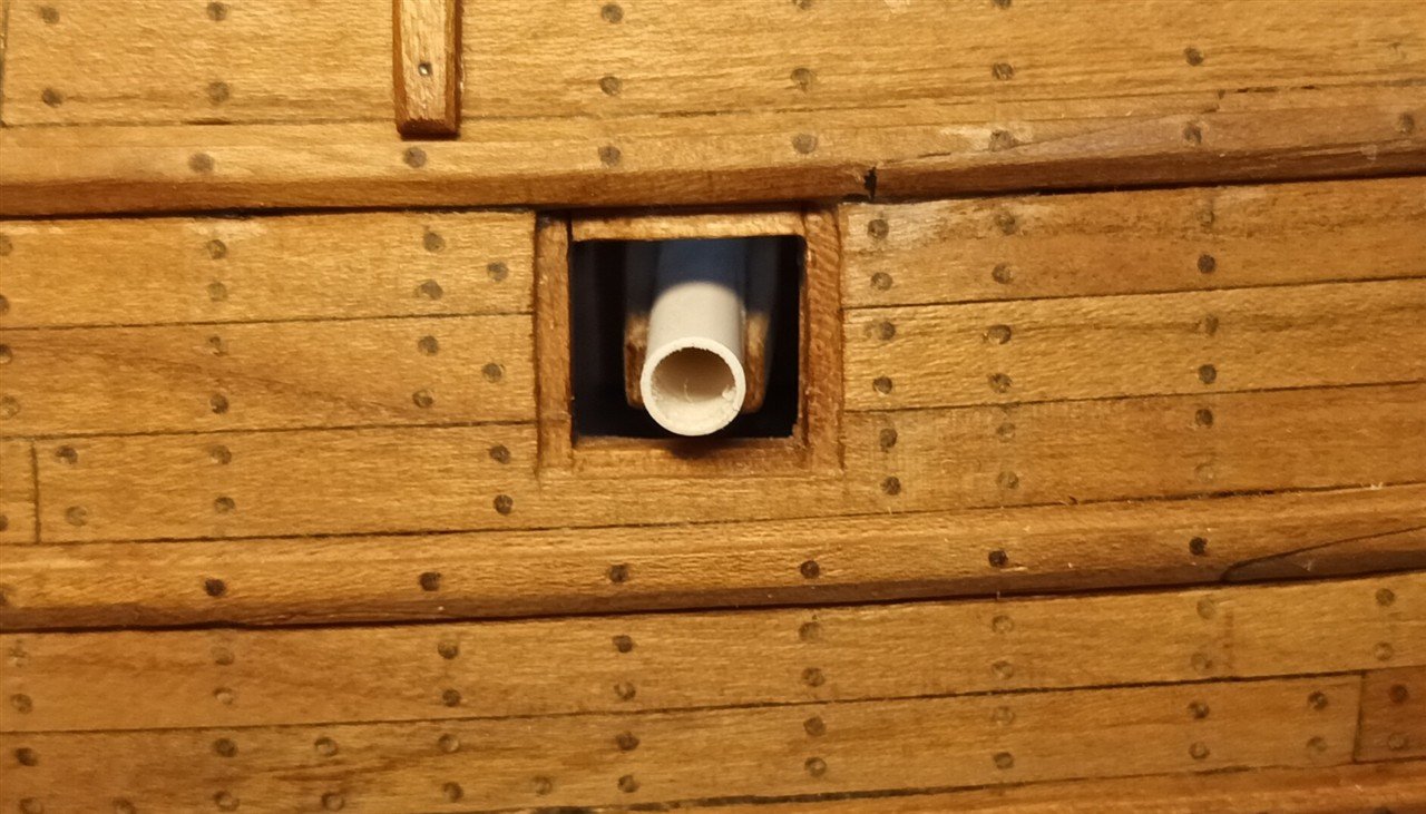

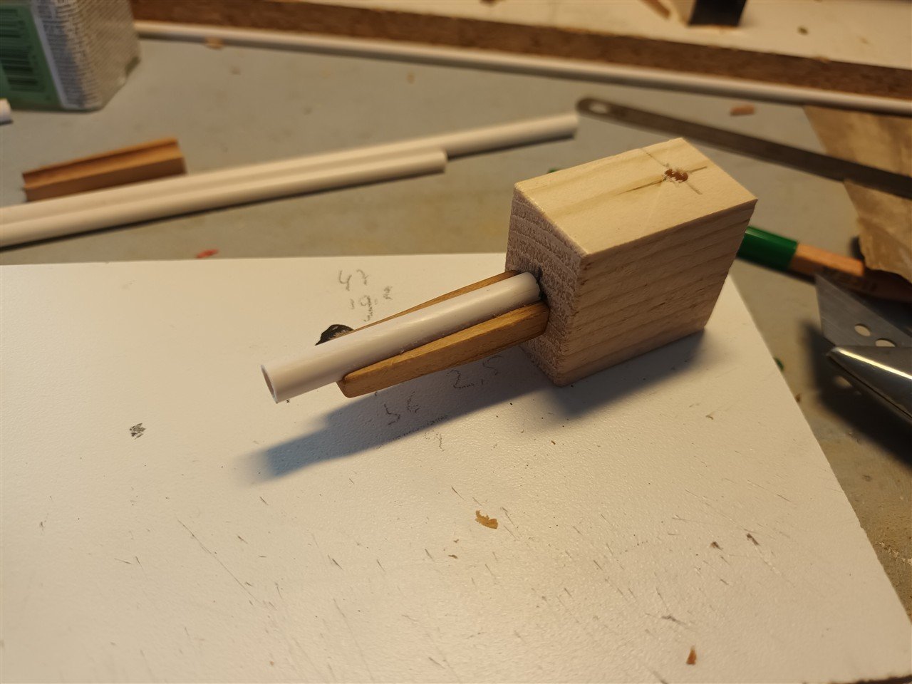

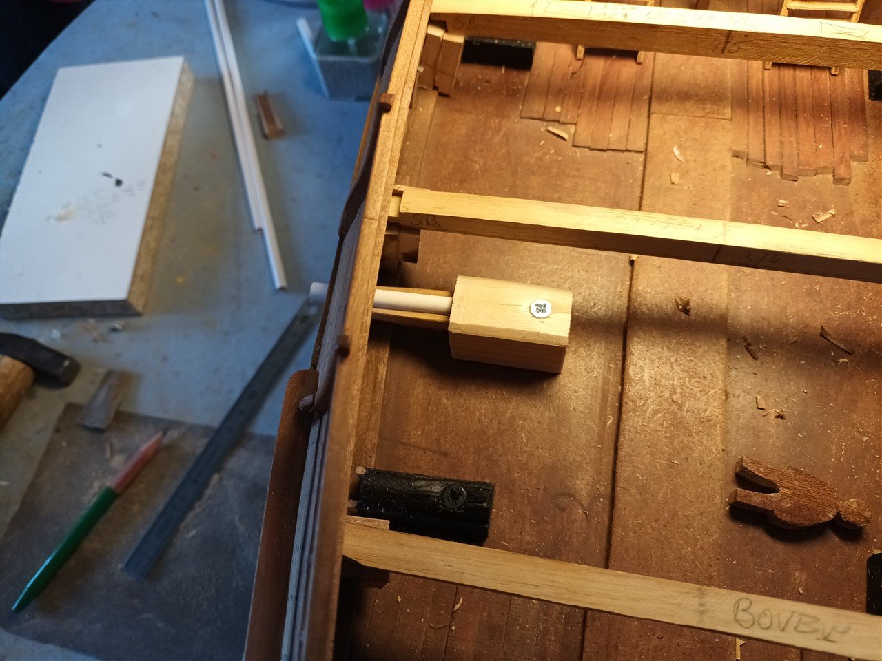

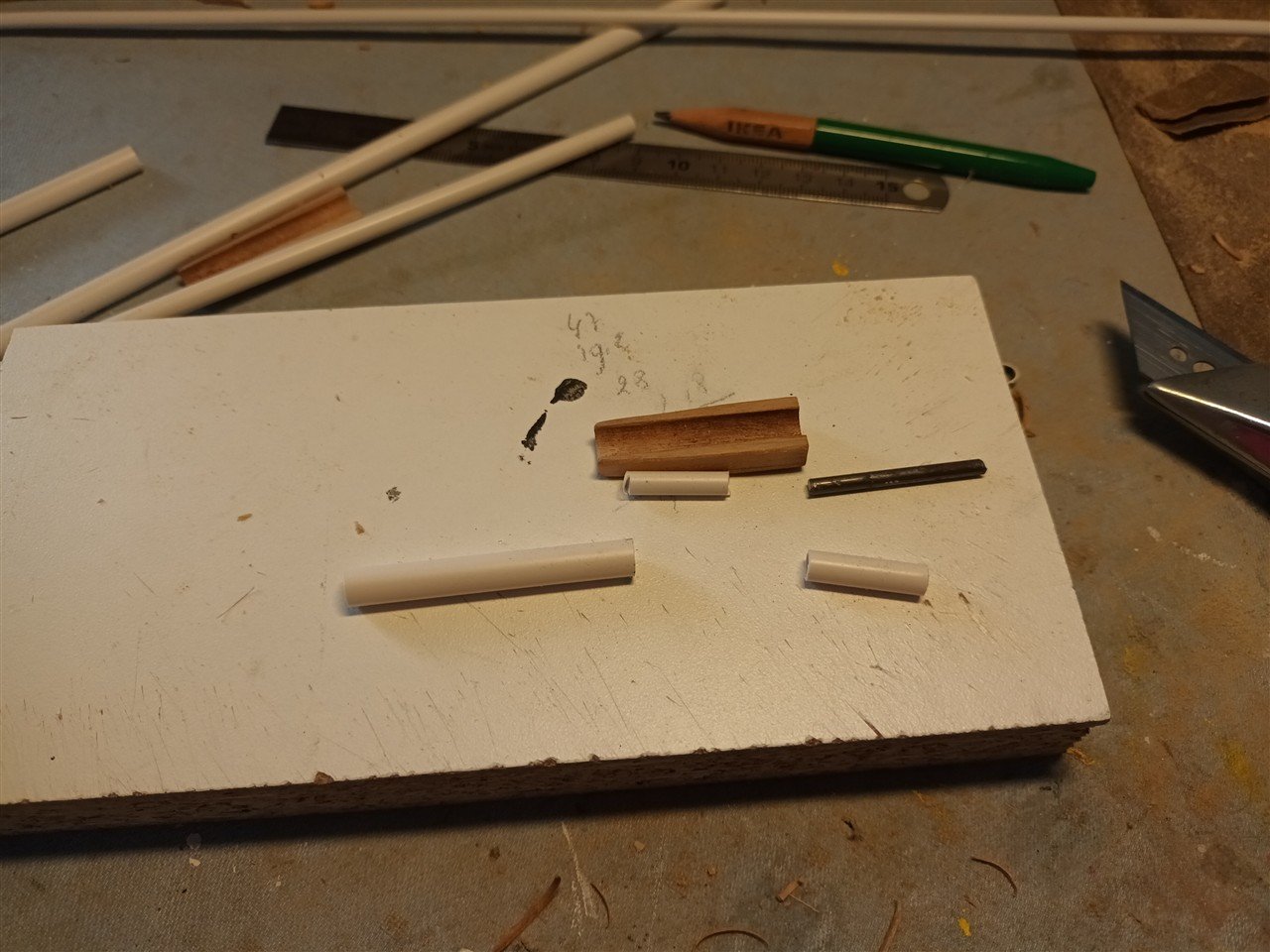

De Gesmede ijzeren kanonnen worden opgebouwd uit polystyreen buis, waarvan de binnen en buitendiametrs steeds 1 mm verschillen.
Deze worden dan verlijmd op het houten deel (affuit) en voorzien van een ijzeren pen.
Zij zullen later verder afgewerkt worden
Ziet dan zo uit voorlopig.
Standartisatie was nog niet in mode in deze tijd...

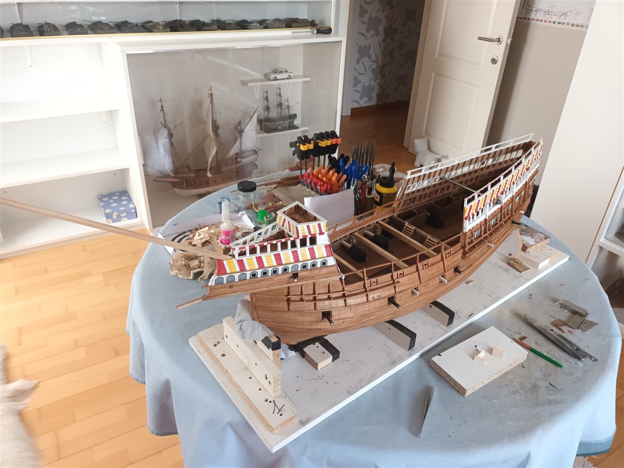

Kleine update over de bovendek inrichting

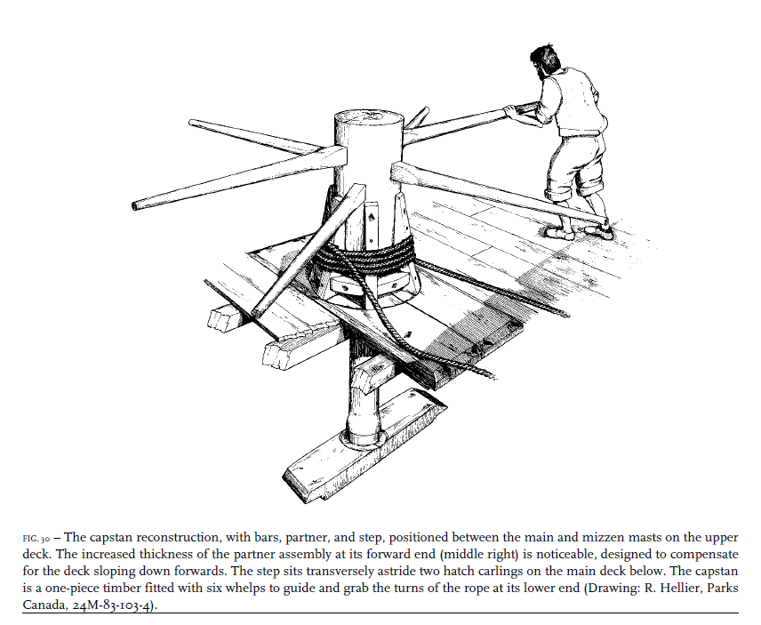

Tijdens een weekje vakantie vroeg en kreeg ik informatie van het Mary Rose museum.

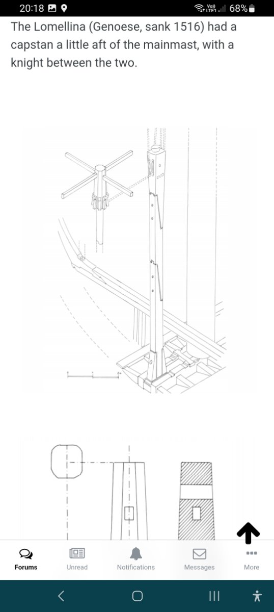

Vraag, was er een kaapstander, en zo ja waar?
Antwoord.
Er is geen echt bewijs dat er één was, maar ook geen bewijs dat er geen was. En de meest logische plaats is achter de grote mast.
Ook een pdf (gratis)toegestuurd gekregen "cabels and cablets of the Mary Rose" waar veel info op staat over de lay out van het upper dek en de ankerkabels.
Deze pdf heeft een 25tal pagina's en is normaal downloadbaar voor ongeveer 47£ ....:frustie:ik denk niet dat die goed verkoopt...

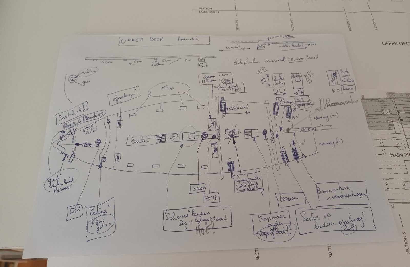

Dit resulteerd in volgende opstelling (geen technisch meesterwerk gezien het geschetst is op een strandstoel, maar wel redelijk overzichtelijk).
Start boven dek werkzaamheden.
Antwoord.
Gezien de gewichten van diverse onderdelen, zoals raas en ankers, kun je er gevoeglijk vanuit gaan dat er enig hulpmiddel was in het hijsen van dit soort zware dingen. Grotere schepen hadden een kaapstander, deze stond vaak achter de mast (meestal grote mast). Een braadspil kwam voor op kleinere schepen en werd vaak gebruikt voor het anker. Volgens de boeken die ik er even op nageslagen heb, werd de braadspil of kaapstander rond begin 16e eeuw op schepen toegepast.
Dank u. Er komt inderdaad een kaapstander op dit dek.
Afgaande van de vindplaatsen van diverse kabels is dit ook meer dan logisch. Het lijkt er ook sterk op dat men nog druk bezig was met het opbergen van deze kabels net voor het zinken.

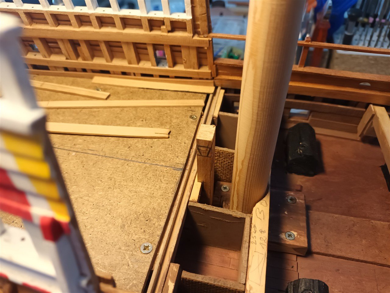

Constructie van deze knecht. Gezien het over een echt groot zeil er maar eentje voorzien met 3 schijven.

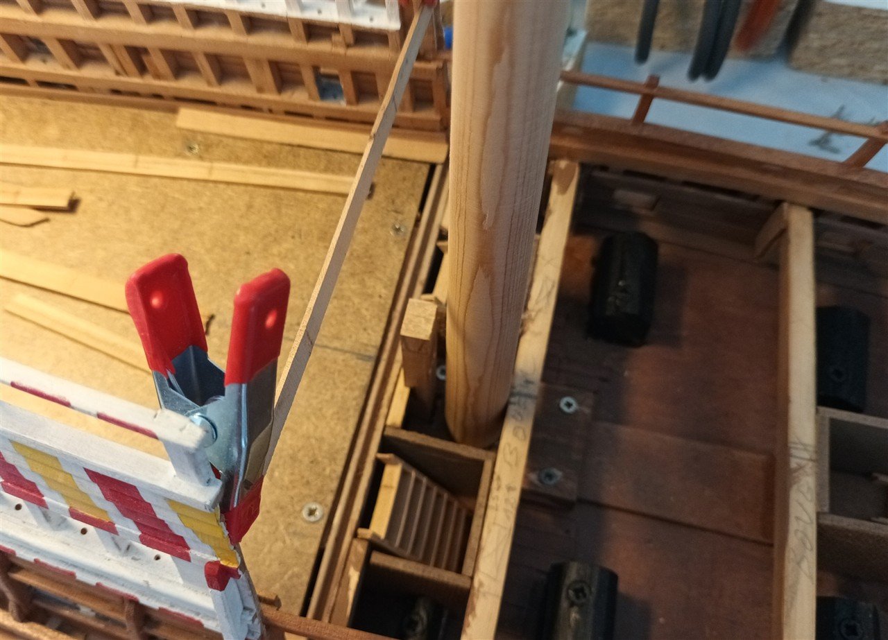

Bleek dat de grote mast te ver naar achter staat .
Gecorrigeerde positie.

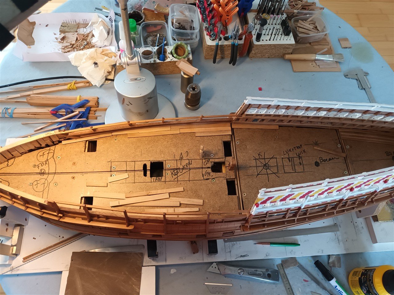

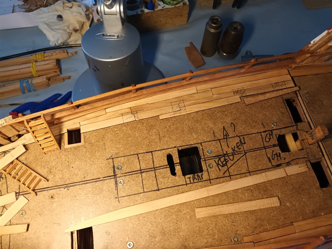

Knecht en de basisplaten voor het bovendek geplaatst. Met de indeling ruw geschetst.
En gestart met het beplanken. Eerst het stuk aan stuurboord wat nog bestaat, en daarna komt het overige deel .
Puzzelen maar...
Bekijk bijlage 621227
Bekijk bijlage 621228
Bekijk bijlage 621230
Puzzelen maar...
Dat is één van de dingen van scratch bouwen, je moet je eerdere plannen tussentijds soms bijstellen. Mooi om te zien dat dit ook lukt, zoals nu met je grote mast, Patrick.
