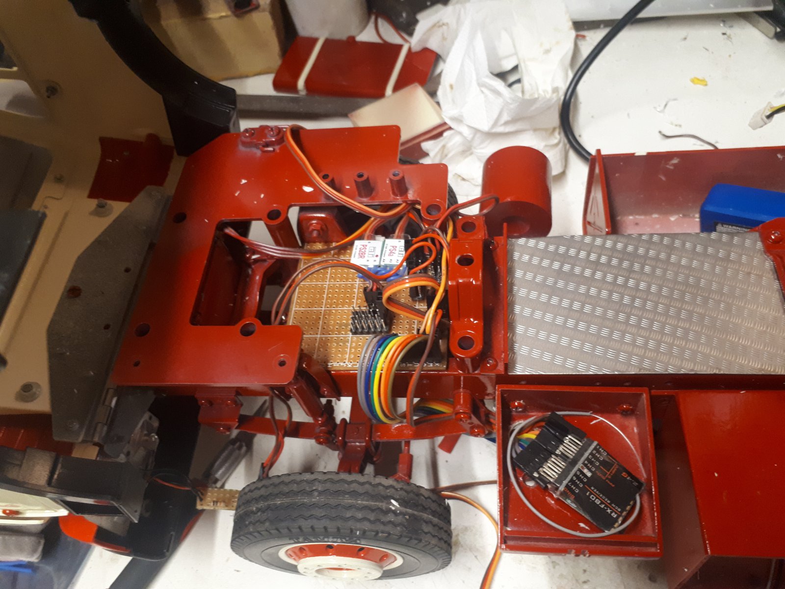

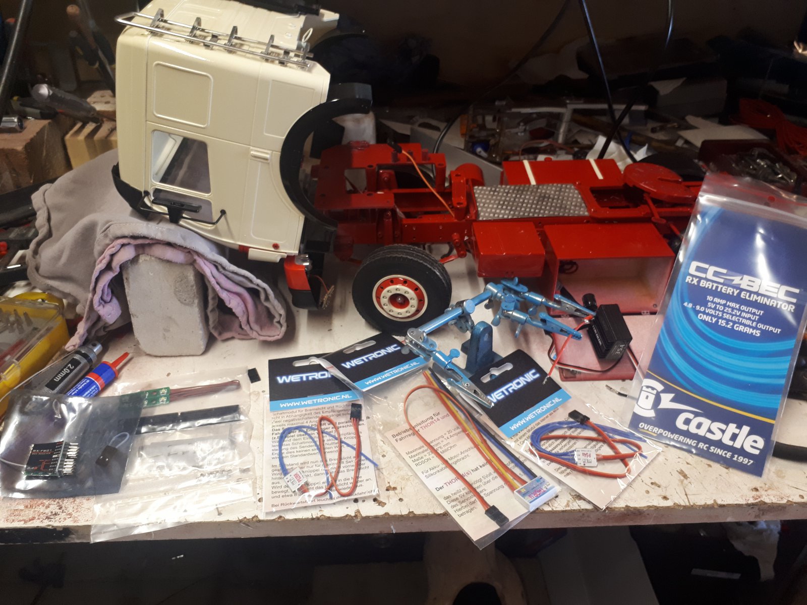

    Kleine update
    Begonnen met de elektra aan te sluiten.
    Van de week bij wertronic geweest de nog wat ontbrekende delen gehaald.
    Onder de vloer kom 1 grote print te liggen hier kom op me
    ps4a
    Ps2br
    12v
    6v( externe bec)
    En al me signaal kabels voor me ontvanger.
    Waarom.ik niet alles over me ontvanger doe.
    Al eens een ontvanger uitgefikt om dat er te veel zware stroom trekkers er aan hingen.

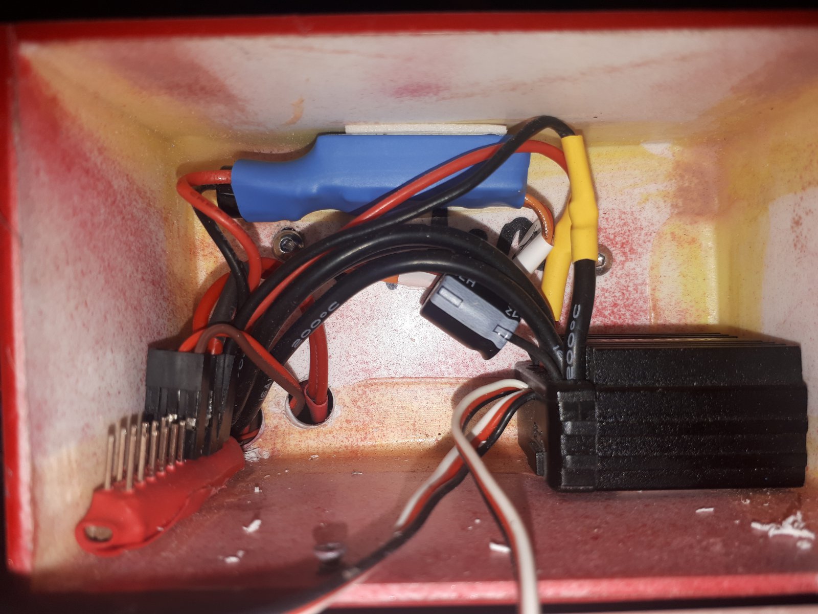

    Binnenkant tank 12v strip links
    10amp castle bec
    En de brushless regelaar

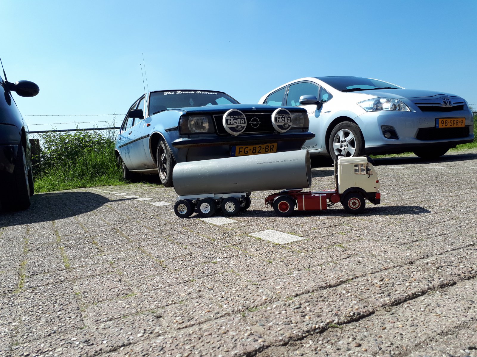

    Even geen draadjes meer maar even de trailer er bij pakken.
    En het rijd

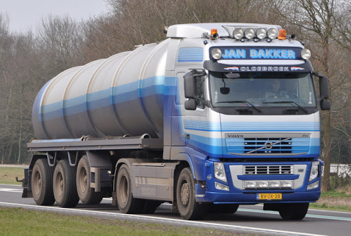

    Als ik een beetje huidige mest opleggers bekijk .
    Moet dat met een 4x2 lukken
