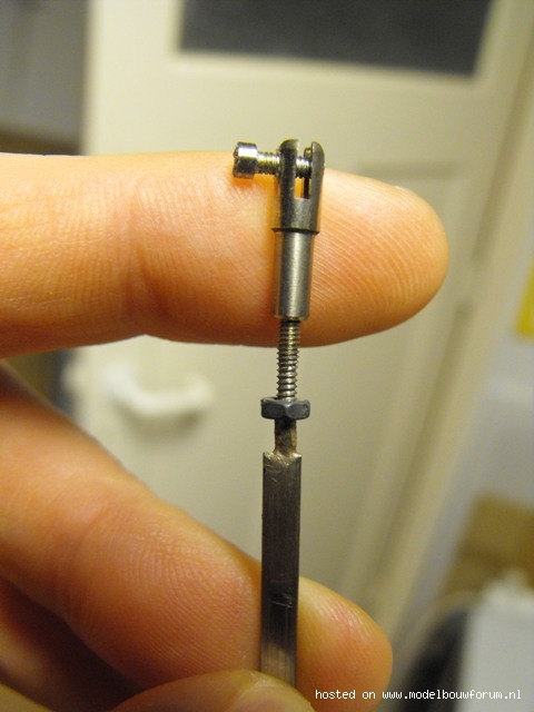

    Ha Teus, M3 is op de een of andere manier slecht te krijgen, zou ook mijn voorkeur hebben
    M2 zou het in principe moeten doen (kun je bijna 30kg aan hangen!)
    Je moet het alleen niet verhitten :rolling:
    Dit is wat er gebeurd is met het M2 messing draad wat gezilversoldeerd is :? (na dat landing-mishapje in Oss :oops::hammer:)
    Draad is compleet uitgerekt!!!
    [​IMG]
    Groeten, Ralf

    Dank voor de link Teus,
    Heb liever geen quicklinks (gabelkopfe) want die rammelen zo op de RVS lipjes (0,7mm)
    Turnbuckles M3 heeft TC ook, maar kosten ECHT de hoofdprijs :(
    Bovendien gebruikt Toni de M2 ook voor zijn kits, zowel de Pup alsook de Tiger Moth, is redelijk vergelijkbaar (en is 'proven concept') :teacher:
    Helaas verder niet zoveel alternatieven dus
    Groet, Ralf

    hallo ralf
    ik had op mijn camel gewoon de 2 m/m spanners in gebruik en nooit problemen mee gehad was sterk genoeg
    je kan ook de forkends van mick gebruiken door er een oogboutje in te draaien
    heb ik ook gedaan
    gr. jacques

    Jacques, dank voor de gouden tip!
    Dat ik daar niet zelf op gekomen was....:mad: :hammer:
    De Reeves forkends werken goed en zijn sterk
    Dat is gewoon de mooiste oplossing, Dank!! :thumbsup::thumbsup::thumbsup:
    Groeten, Ralf :proost:

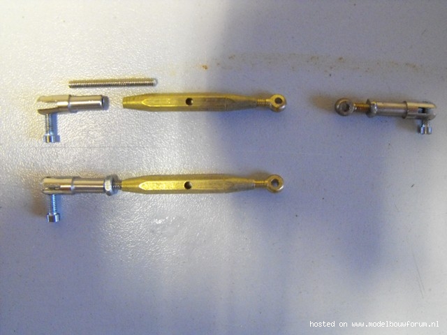

    Nog even wat zitten nadenken over het idee van Jacques
    Er valt wat te besparen door de oogjes aan èèn kant van de turnbuckle te vervangen door een stukje M2 draadeind
    De oogjes kunnen nu gebruikt worden voor de forkends aan de andere kant van de kabel ;)
    (en ik kom weg met de helft aan krimphulzen)
    [​IMG]
    Dit wordt de opzet dan :rolleyes:
    [​IMG]

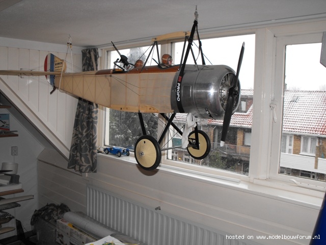

    Ondertussen sneeuwt het in Haarlem, de Sopwith 1 1/2 Strutter wacht op betere vliegtijden... :p
    Groeten, Ralf

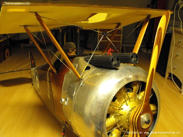

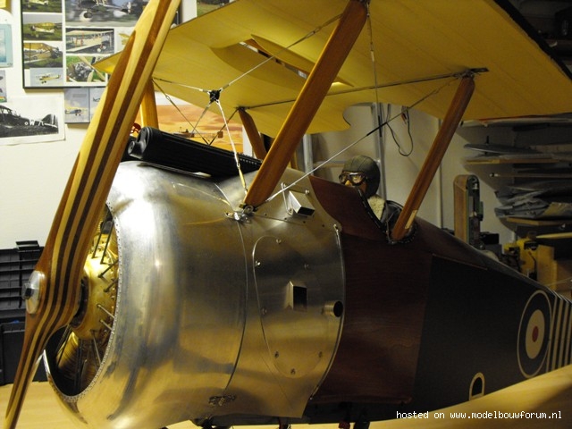

    Zo, vandaag de stoute schoenen maar aangetrokken en de hele cabane setup opgetuigd met de nieuwe kabels en spanners :D
    [​IMG]
    Was bang dat vooral de knijphulzen veel meer in het oog zouden springen, valt gelukkig mee :p
    De hele boel zit nu 'los-vast' en zal definitief vastgezet worden als het hele toestel met vleugels en al uitgericht en afgesteld is
    Mooi klusje voor komende week :rolleyes:
    De lengtes zijn nu overgenomen van de 'oude kabels',
    en er is ruimte voor het aandraaiien van de spanners meegenomen ;)

    Zie / begrijp ik het goed dat je en latje achter je stikwerk heb ?
  20. strutter
    strutter PH-SAM
    Lid geworden:
    17 sep 2006
    Berichten:
    4.478
    Locatie:
    Haarlem
    Goed gezien,
    Om wat 'vlees' te hebben voor de oogjes moet je er wat balsa latjes achter leggen
    Werkt goed zo
    Groeten, Ralf
