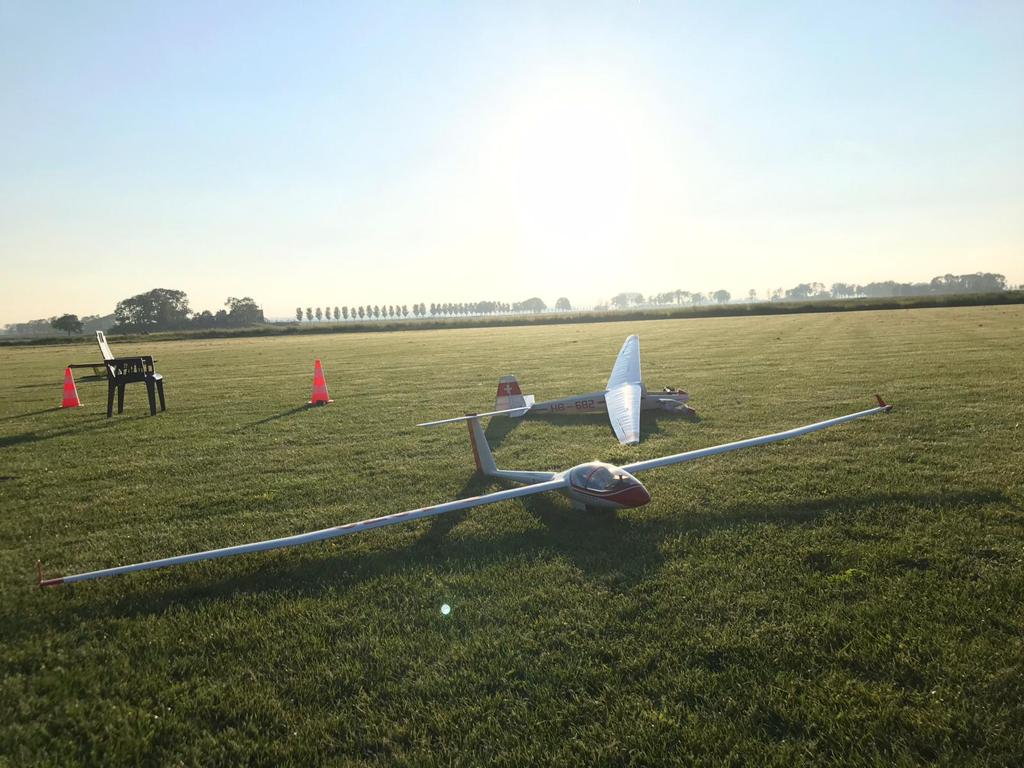

    Gisteren hadden we eindelijk weer eens een dag met mooi vliegweer. Dat trok dan ook meteen een aantal leden naar het veld.
    Omdat de verwachting op thermiek duidde had ik wat (e-) zweefwerk mee, de Slite en Xperience Pro.
    Met beiden leuk belletjes kunnen pakken.
    De mooiste vlucht was met de Xperience, in de aanvlucht voor de landing op lage hoogte een bel pakken en vervolgens een half uur weg zijn. Dat zijn de krenten uit de zweefpap.
    Vandaag wellicht nog eens dunnetjes overdoen.
    Adri Brand, serge pot, Berrie en 2 anderen vinden dit leuk.
