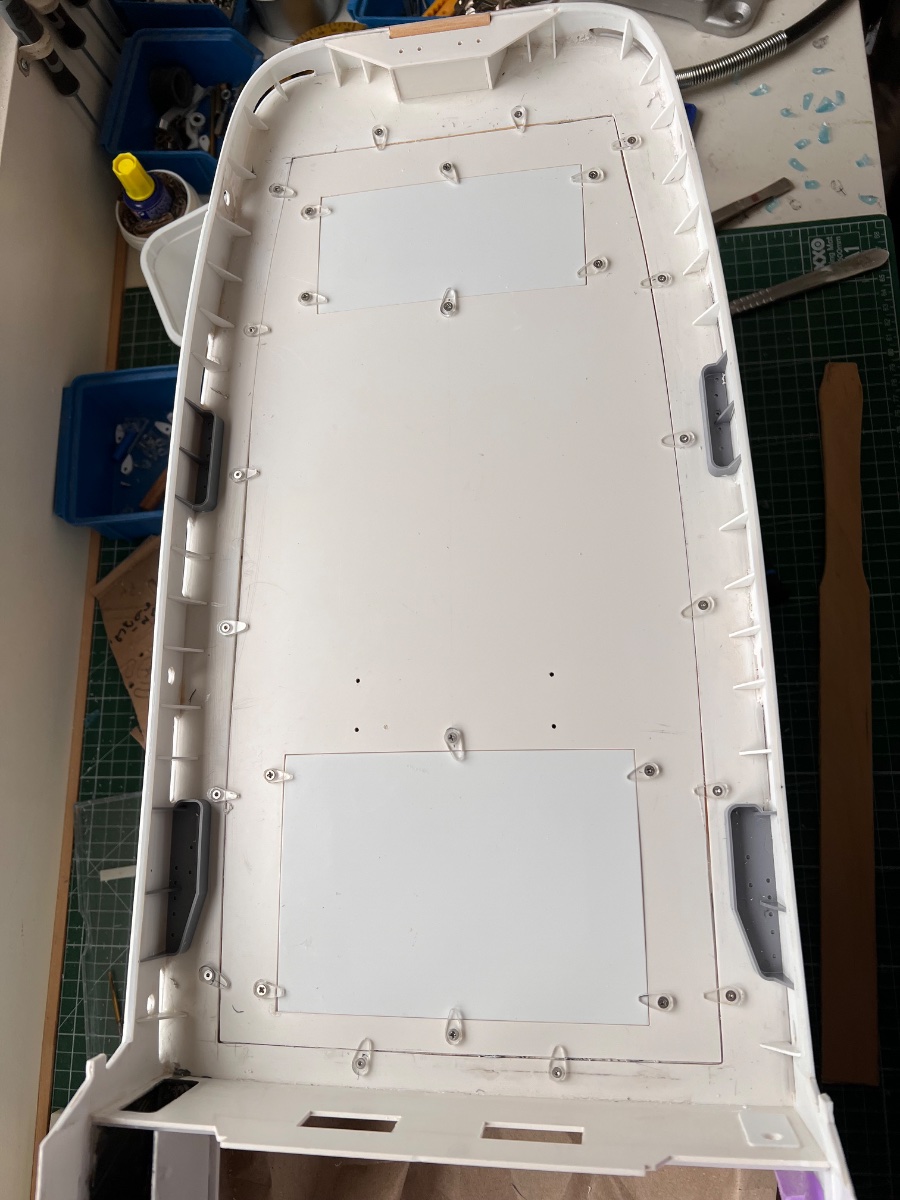

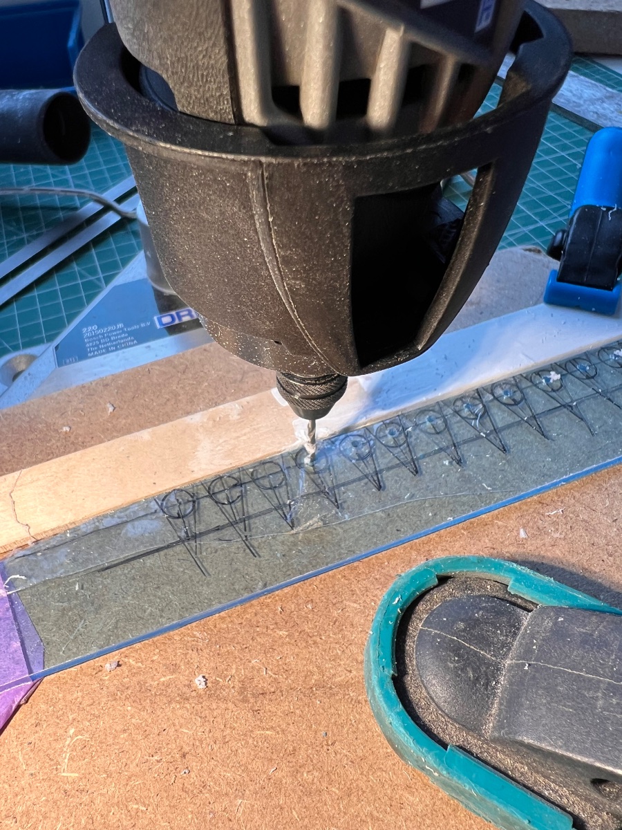

Klaas ik heb het sleepdek eruit gesneden gehad en om het nu goed terug te plaatsen heb ik een triplex frame , zie voorgaande post , gemaakt welke onder de overgebleven rand vastgelijmd gaat worden. op deze manier heeft het dek ( 1,5 mm Abs ) weer enige steun en om de dekronding te maken is er onder het triplex op een drietal plaatsen een balkje gemaakt met de juiste radius.
de gedachte achter voorgaande vraag was het volgende; als het Abs dek verwijderbaar blijft heb je meer doorgangsruimte op het moment dat dit gewenst is maar ik wil ook geen problemen en zeker niet te veel afdoen aan het model, dus vandaar de vraag schroeven, knevel of lijmen.

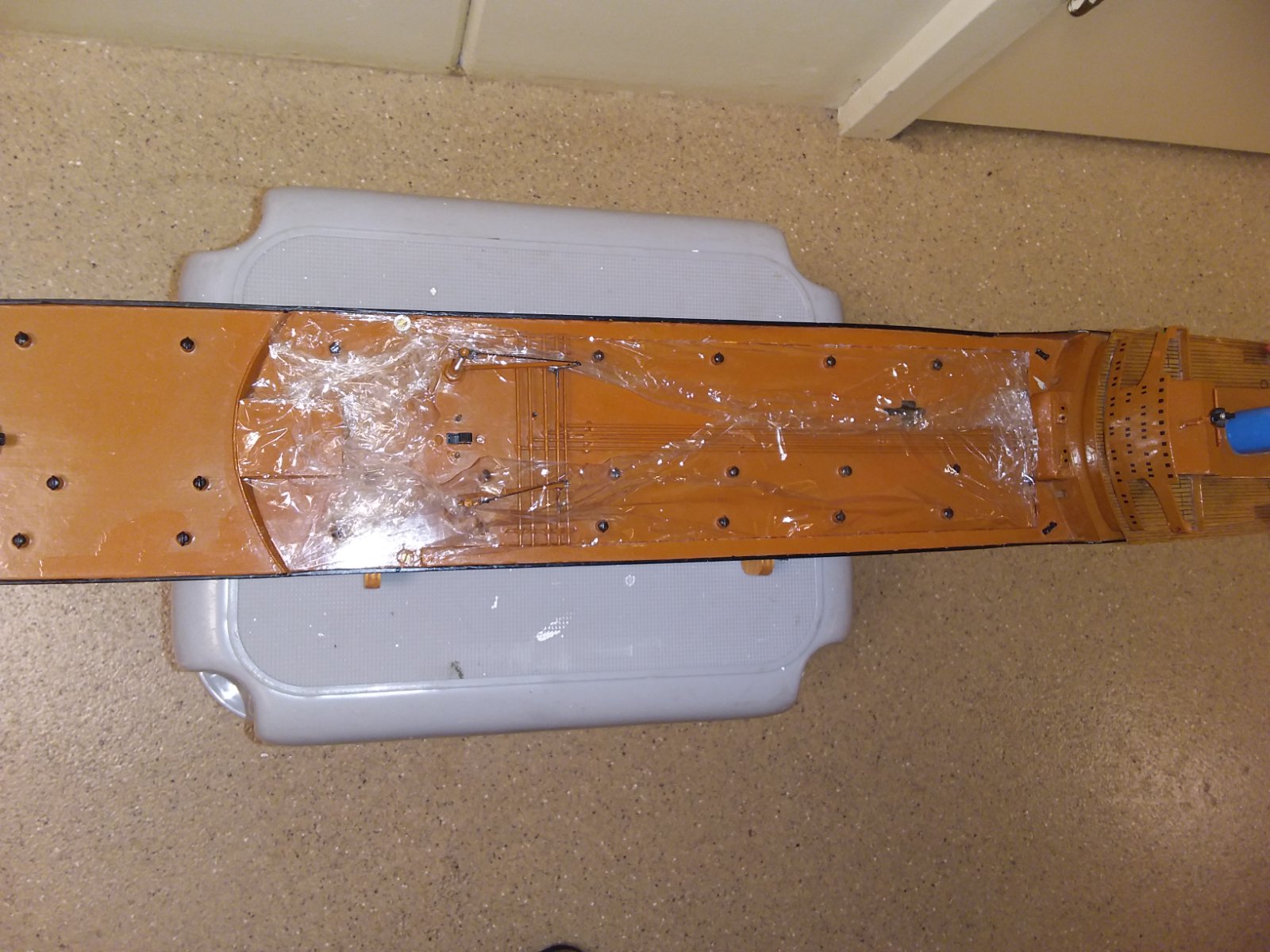

Martin, Acrylaat of glaskit kan ook. Zelf had ik bij toeval een goede kit bij de Action gescoord en gebruikt op oud schilderwerk. Dek rondom tegen de naad afgeplakt. Inhoud van de boot afgedekt met krantenpapier. Kit op de draagrand, losse dekdeel ingepakt in vershoudfolie en dat goed in de opening gedrukt. Er iets opgelegd om het aangedrukt te houden en 24 uur met rust gelaten. Toen het losse deel eruit en de losse flodders kit weggesneden met een scalpel. 100 % dicht is het niet, maar voldoende om te voorkomen dat er water van het dek in het schip loopt. Bijgaand een plaatje van mijn tankertje om het te visualiseren. Bij dat scheepje valt het achterste deel van het dek met een lip onder het vaste deel. Een paar cm van de voorkant zie je twee M2-schroefjes, die het geheel op hun plaats houden. In de balsa romp een paar messing bussen met M2-draad gelijmd. Mocht je met magneetjes willen werken, dan zou je in de hoeken bij het vaste dek gegalvaniseerde strip onder de draagrand kunnen lijmen en aan het losse deel de magneetjes. De gegalvaniseerde strip moet dan zover in de opening komen dat de magneetjes er op kunnen "hechten". Bij mijn Smit Finland gaat dat niet omdat er aan het losse dekdeel een "rok" zit gelijmd om het in model te houden. Maar nu heb je ideeën zat om het verder zelf in te vullen. Gr. Klaas.
