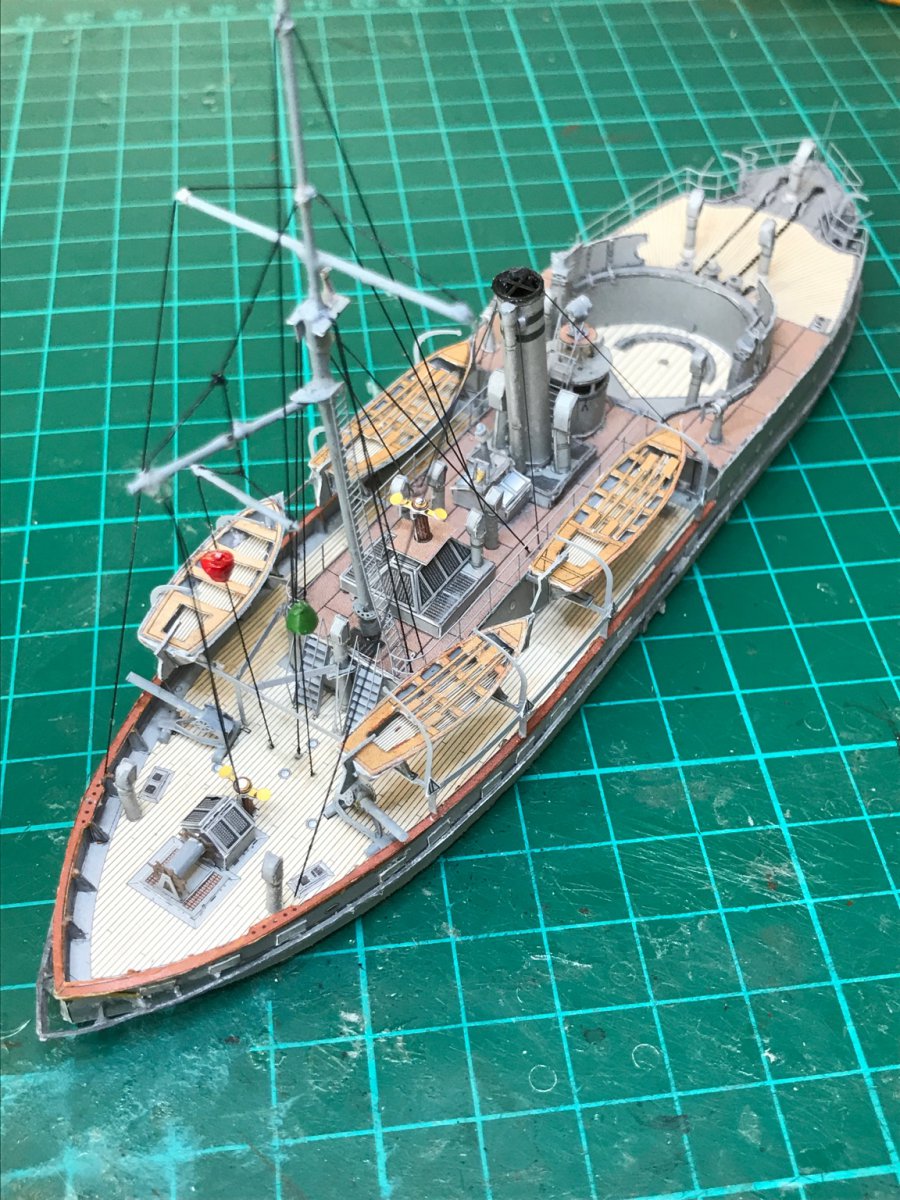

Monitor De Wesp in karton en scratch

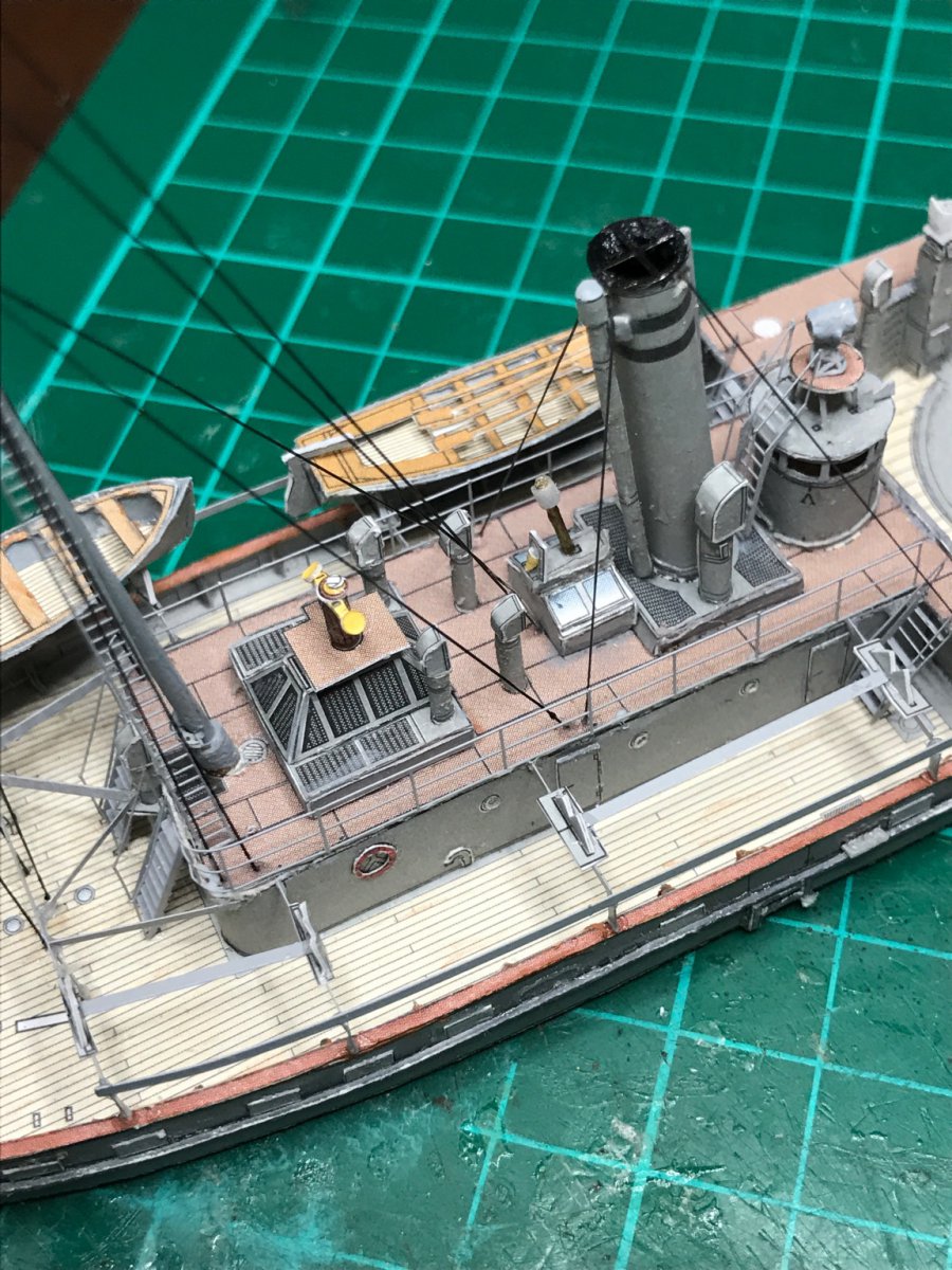

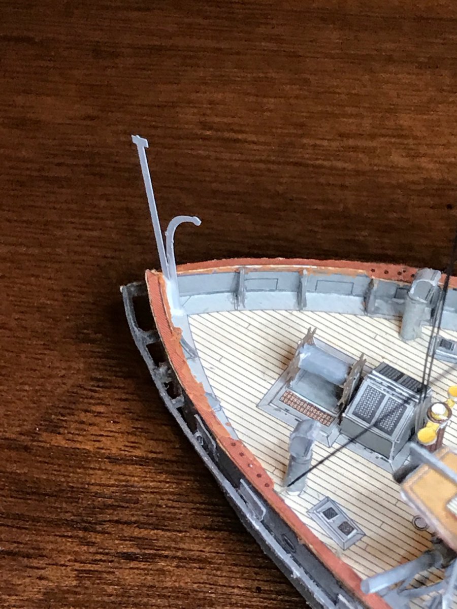

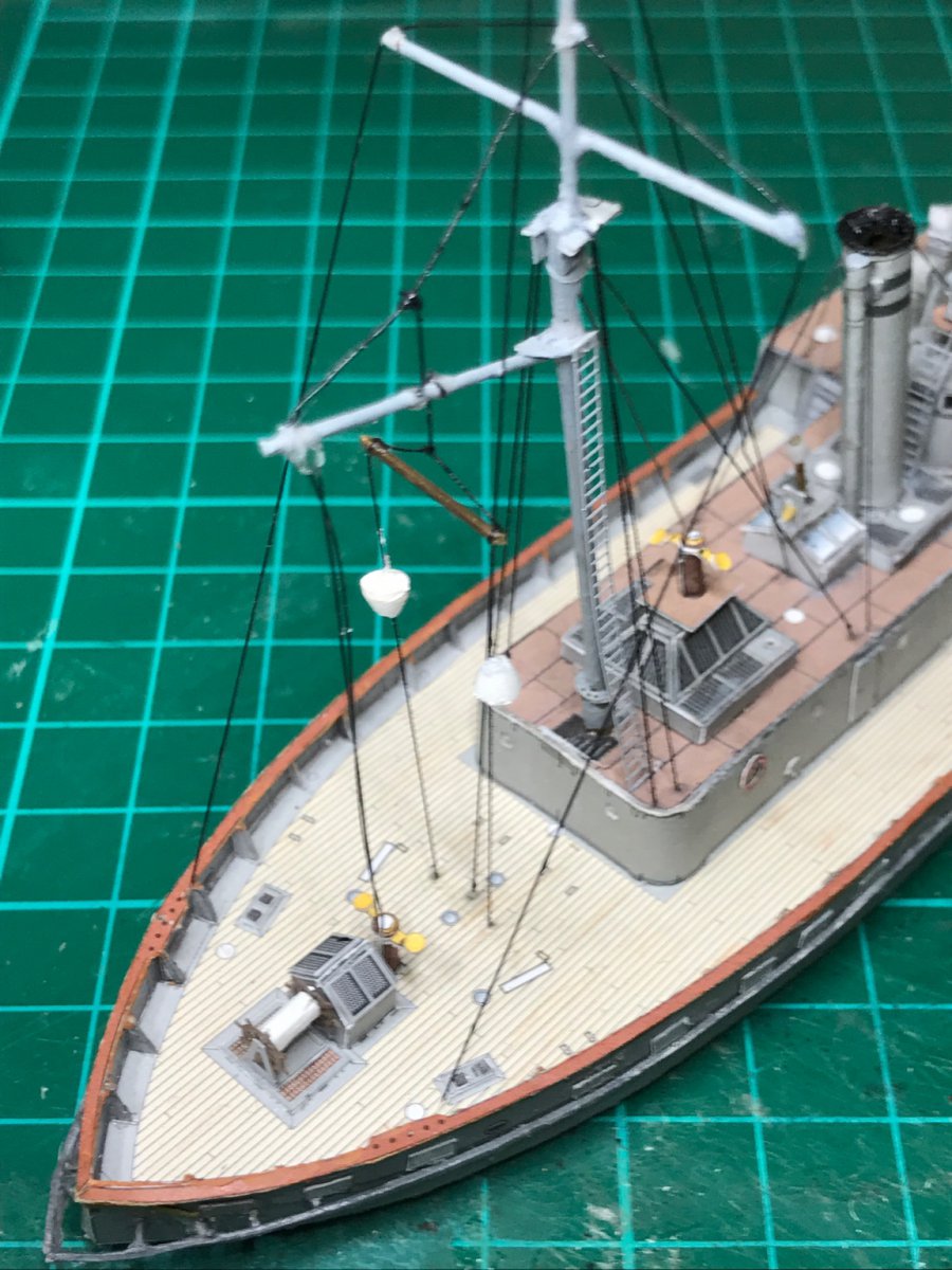

De laatste tuigage met de 2 kegels. Ik neem aan dat dat iets te maken had met het aangeven van de richting daar die kegels rood en groen zijn

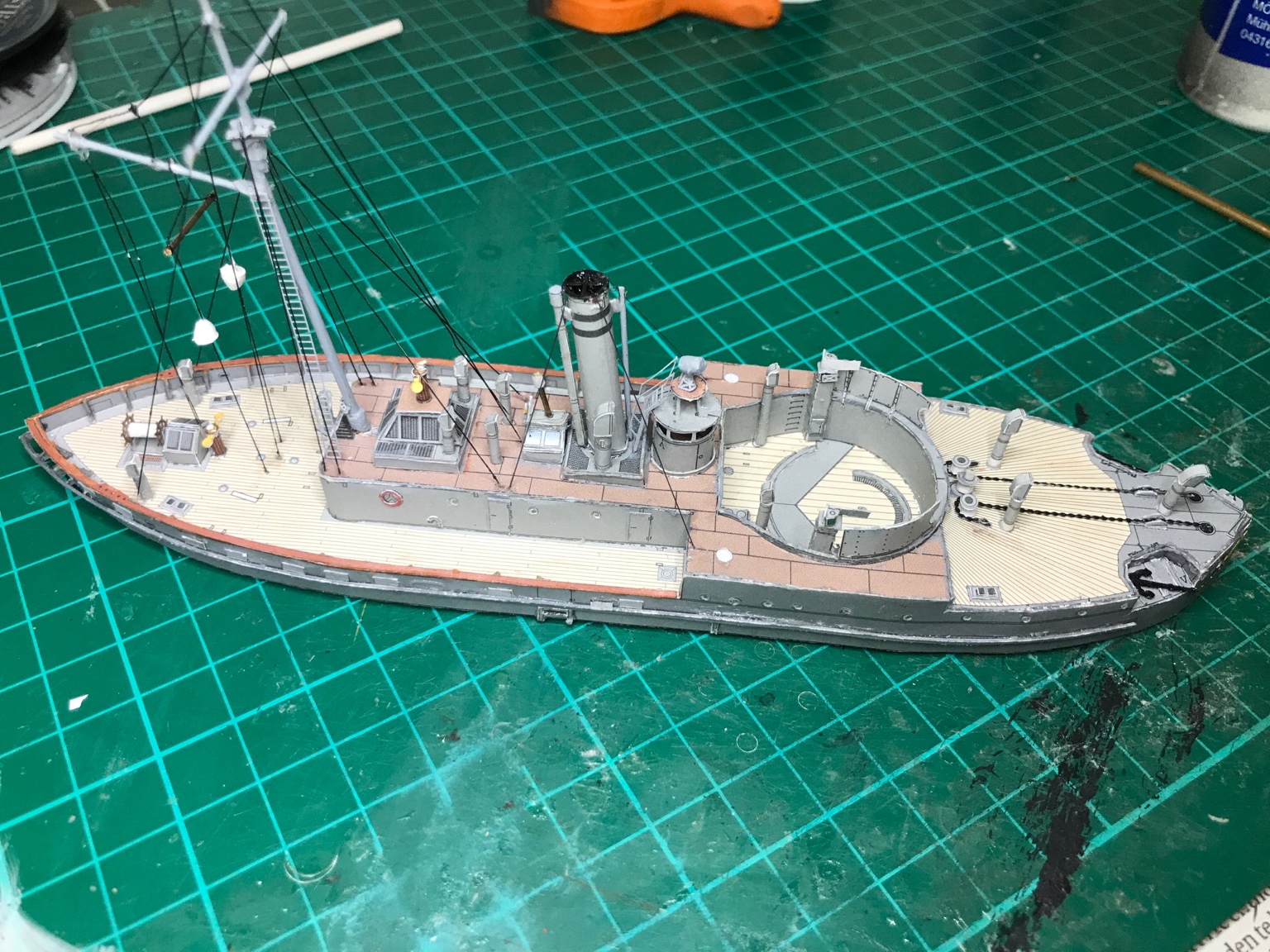

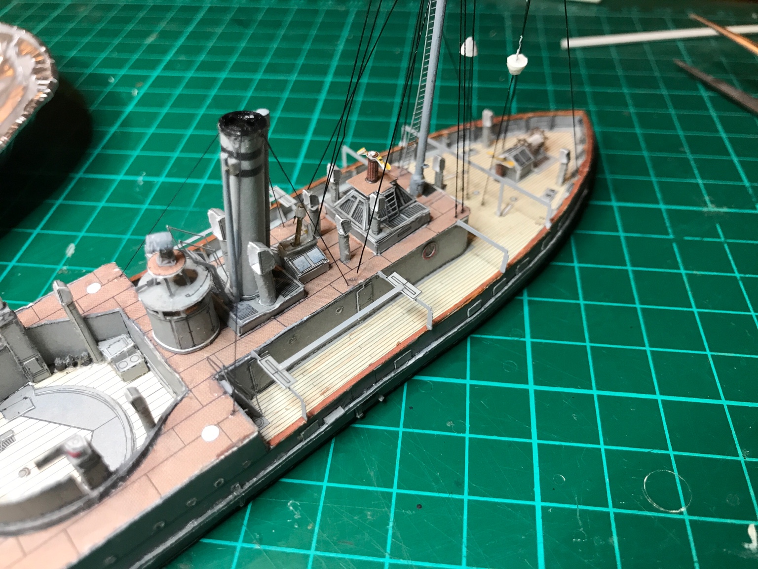

alle ventilatieschachten zijn gemonteerd. Als de ene droogt maak ik de ander klaar. Dat schoot best op.
Het begin van de reeds gegronde PE voor de stellage waar de boten op rusten. Ik doe dat eens anders dan anders: ik lijm met de witte lijm. Hier staat geen kracht op, het zit best stevig vast en het meest belangrijk: het trekt niet door het karton met vervelende verkleuren en glans als gevolg.
Niet te vroeg juichen, maar het lijkt een succes!

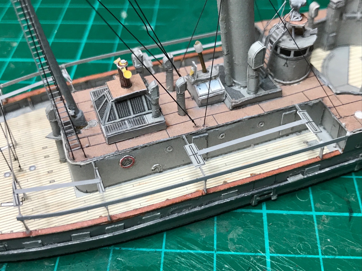

Ik doe steeds eerst bakboord, de minder mooie zijde, en dan stuurboord, in de hoop dat ik dan alweer geleerd heb.
Zo heb ik ook de naden van de ventilatie schachten aan bakboord zitten.

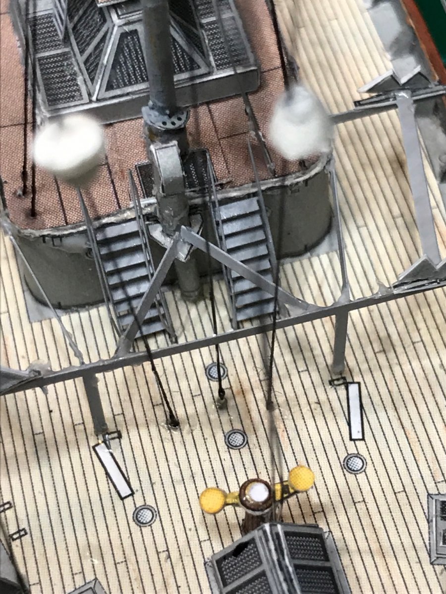

De dwarsbalken achter liet ik parallel lopen, maar ik zag dat het meer 30 graden liep. Super, ik kon het weer losmaken en opnieuw plakken. Voorlopig 2-0 voor de witte lijm

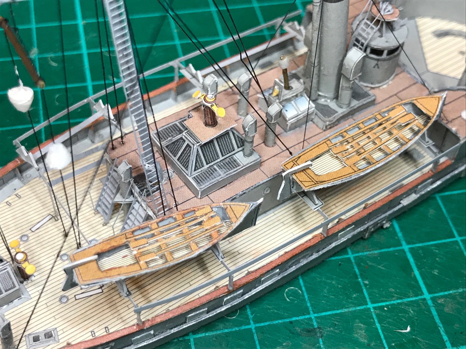

De eerste railing en bevestigde boten. Hierna komen de davids en dan lijkt het me beter dat de boten al zitten. Anders passen ze misschien niet meer.

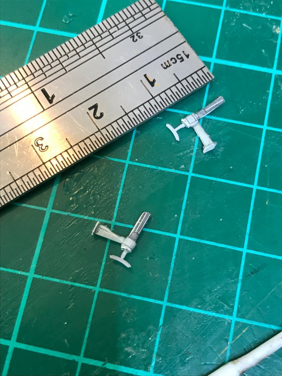

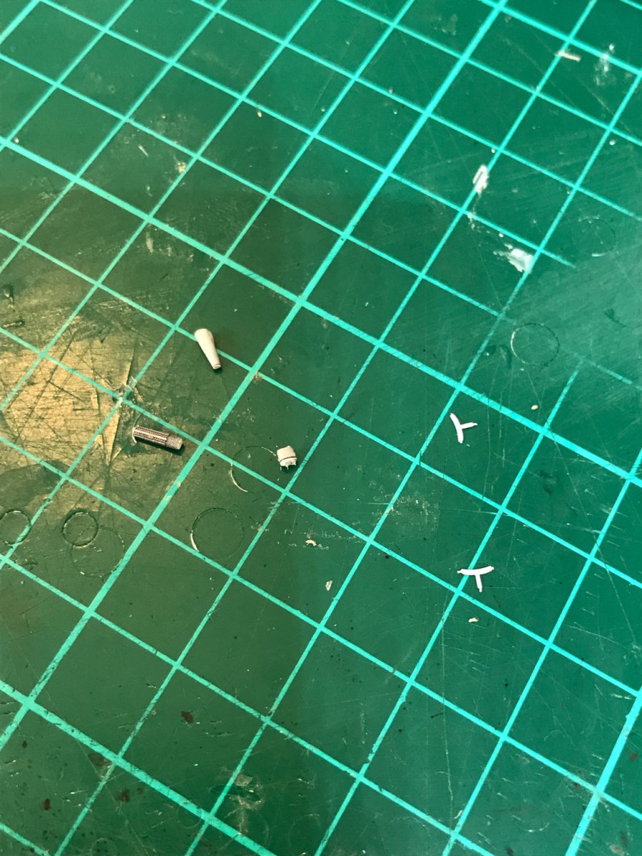

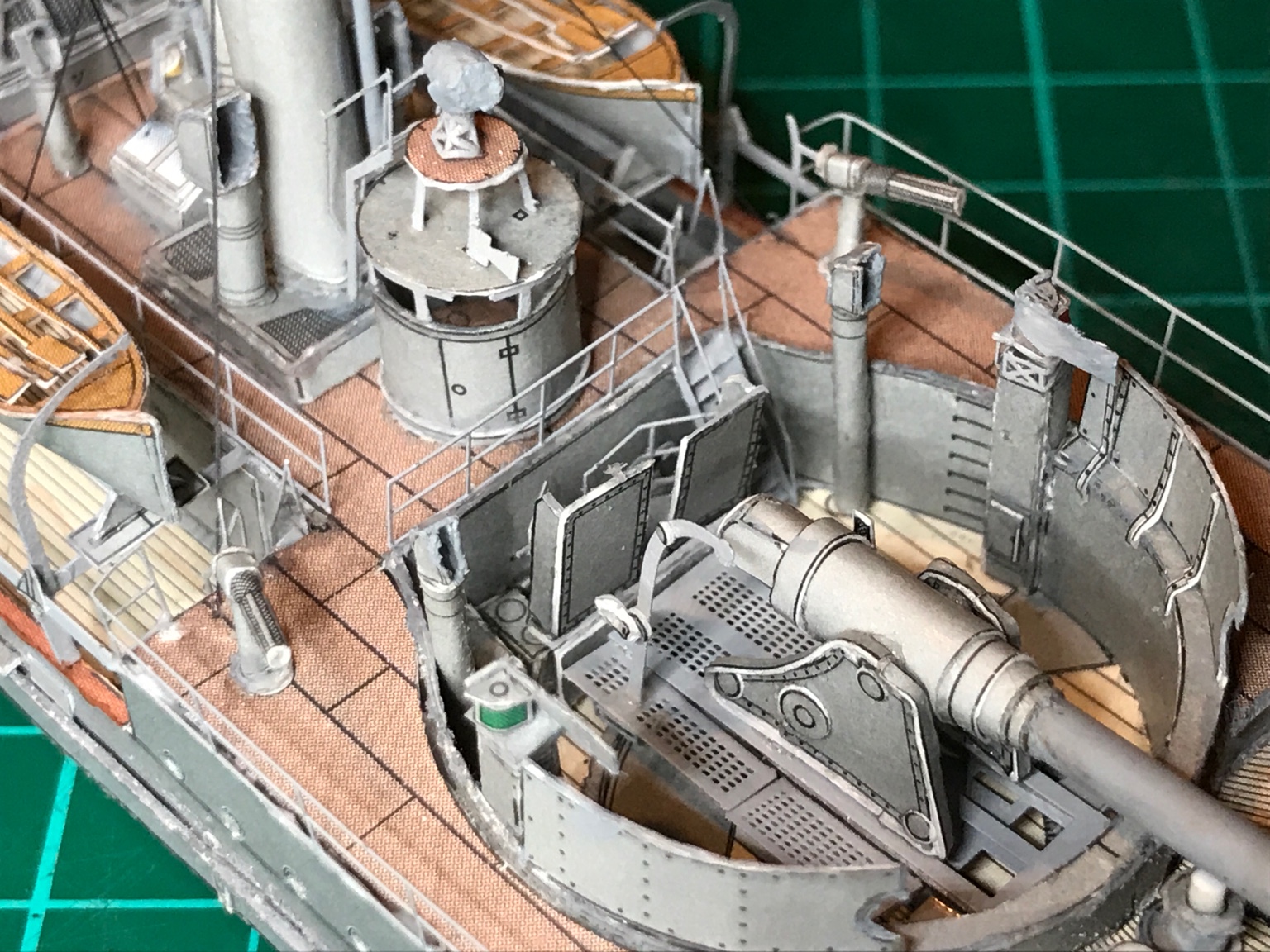

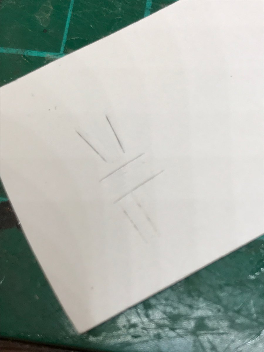

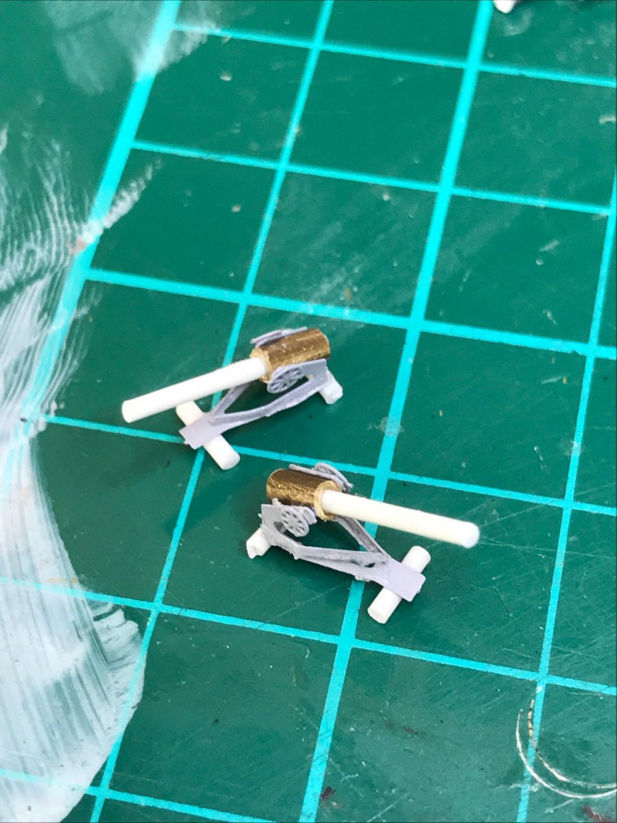

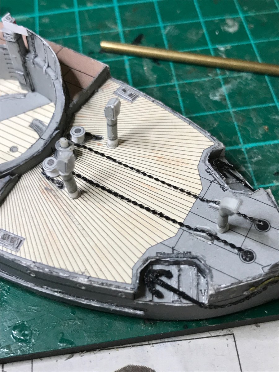

Voor de kleine mitrailleurs probeer ik wat nieuws: de ronde en konische vormen eerst half insnijden en ritsen in de lengterichting. Dat maakt ronden makkelijker

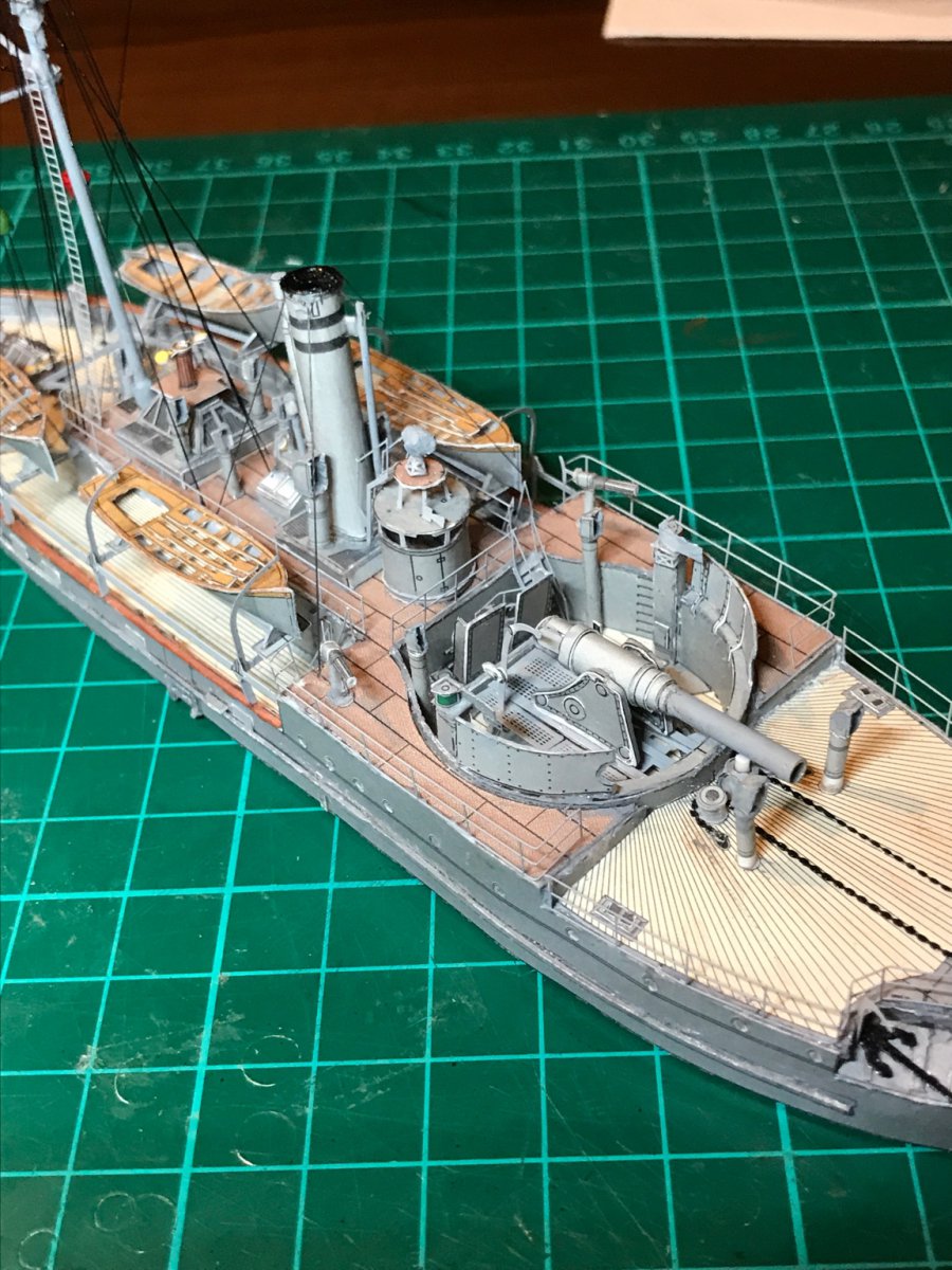

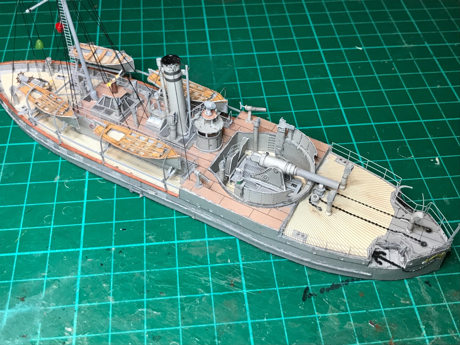

Na monteren en wat schilderwerk is de achterkant eigenlijk bijna klaar. Alleen de vlaggenstok ontbreekt nog.
Ook zou ik graag een vlag in de mast hangen, maar van papier heb ik daar weinig vertrouwen in. Weet iemand een truuk?

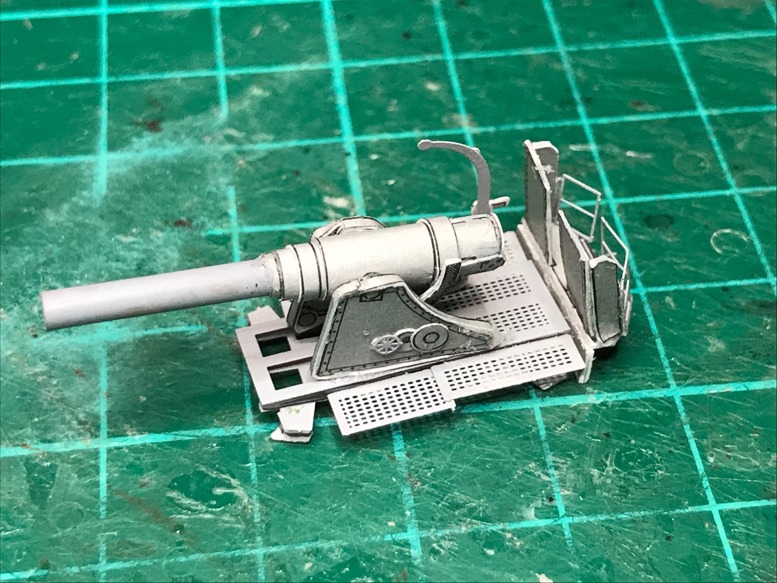

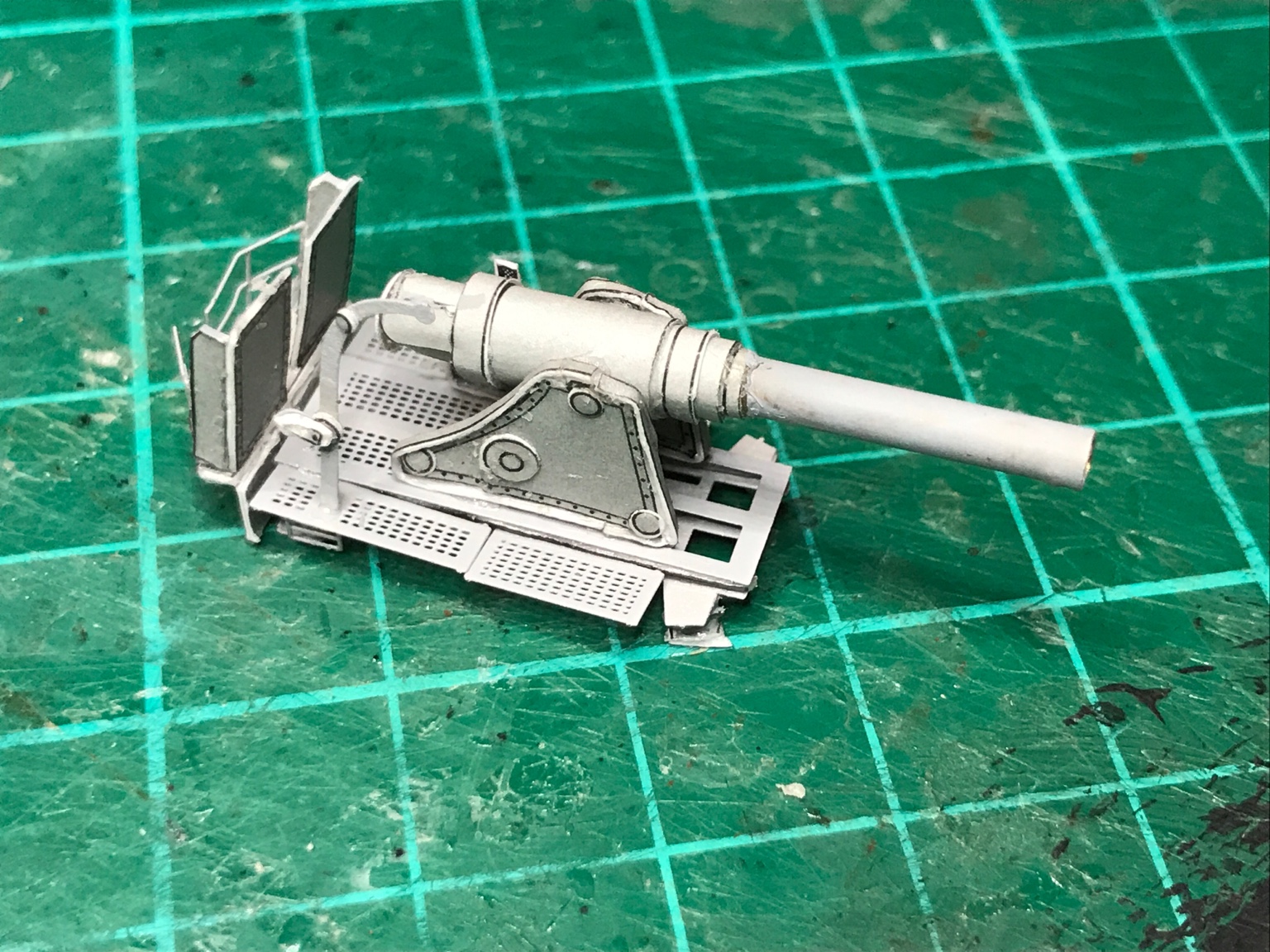

Het kanon is klaar. Ook hier is de loop van messing, met daaromheen diverse lagen karton. Misschien leer ik ooit kartonnen buisjes maken. Jammer is dan wel een beetje kleurverschil, maar dat is dan mijn terechte straf [emoji6]
De standaard bestaat uit een restplintje, triplex (met een extra houten balkje eronder tegen kromtrekken en een geprint stukje zee.
Dat is heel eenvoudig. Ik had wel geëxperimenteerd met hierop gel spachtelen (zie de Fuso), maar ik vind karton op papier wel zo mooi! Het is wel extra dik papier.
De zee vond ik op internet en is wat vaag, maar dat vind ik juist passen en de aandacht niet afleiden van het model.
