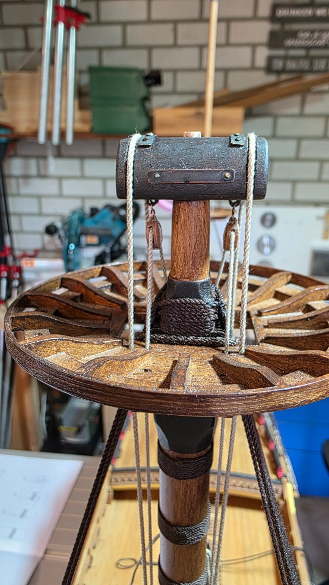

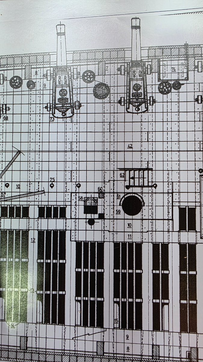

Zal toch nauw luisteren. Hij staat exact zoals op tekening van Blom.
Het zal wel komen omdat hij nooit zijn model afgebouwd heeft en dus geen 'fouten' heeft kunnen corrigeren.
Ik moet eens zien hoe ik dat oplos.

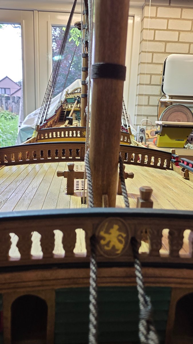

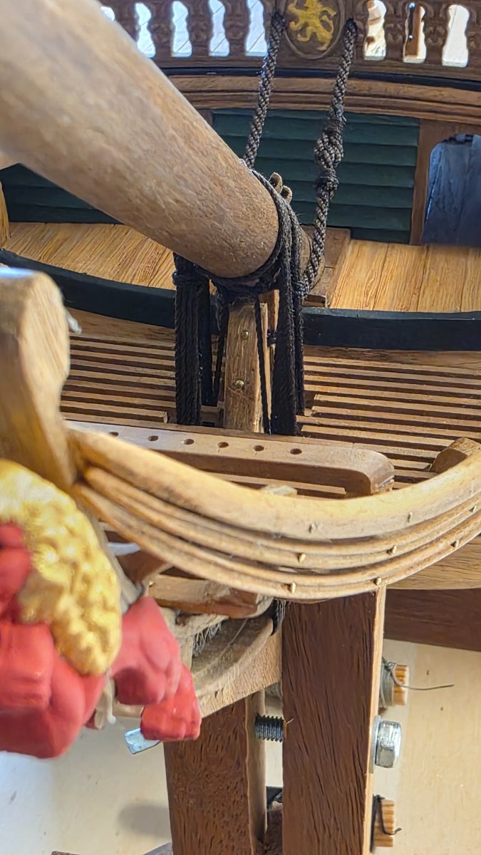

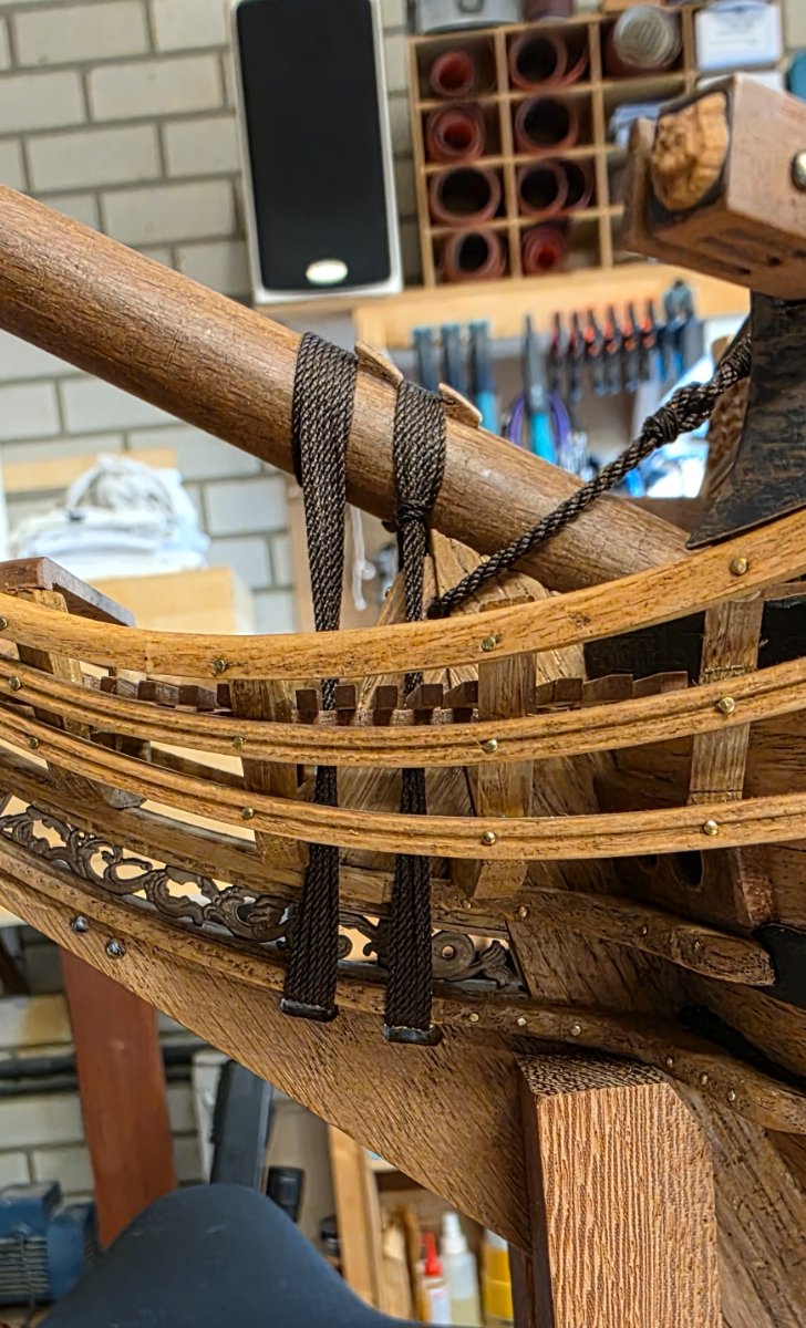

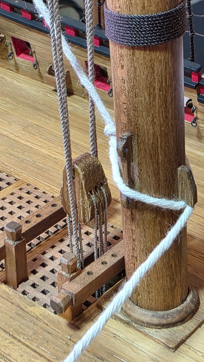

Als ik de stag pas,samen laat komen ruim na het kardeel en de repen dan schuurt hij tegen die touwen.
Ik hoop dat de foto dat een beetje laat zien.
Bekijk bijlage 621823

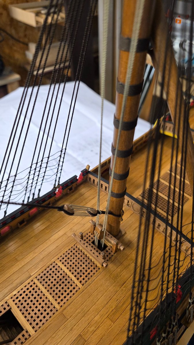

Ik heb daar ook een beetje over na zitten denken om het op te lossen en ik denk dat wanneer je het onderste stagblok in plaats van centraal achter de mast te plaatsen het naar links schuift dat de kraag dan net vrij loopt van de kardeel talie. Dat is trouwens niet ongebruikelijk. Ik zie ook op tekeningen en plaatjes van de 7 provinciën waar de stagkraag in zijn geheel langs de mast loopt, dat is wel aan stuurboord, dus of dat kan...?
Het gat voor de kardeel talie zit zo te zien ook meer rechts achter de mast. Er zijn dus best wel wat oplossingen te bedenken. Ik hoop dat het lukt Hans en anders is er ook geen man overboord en kun je het desnoods gewoon zo laten want blijkbaar valt het niet echt op :)
