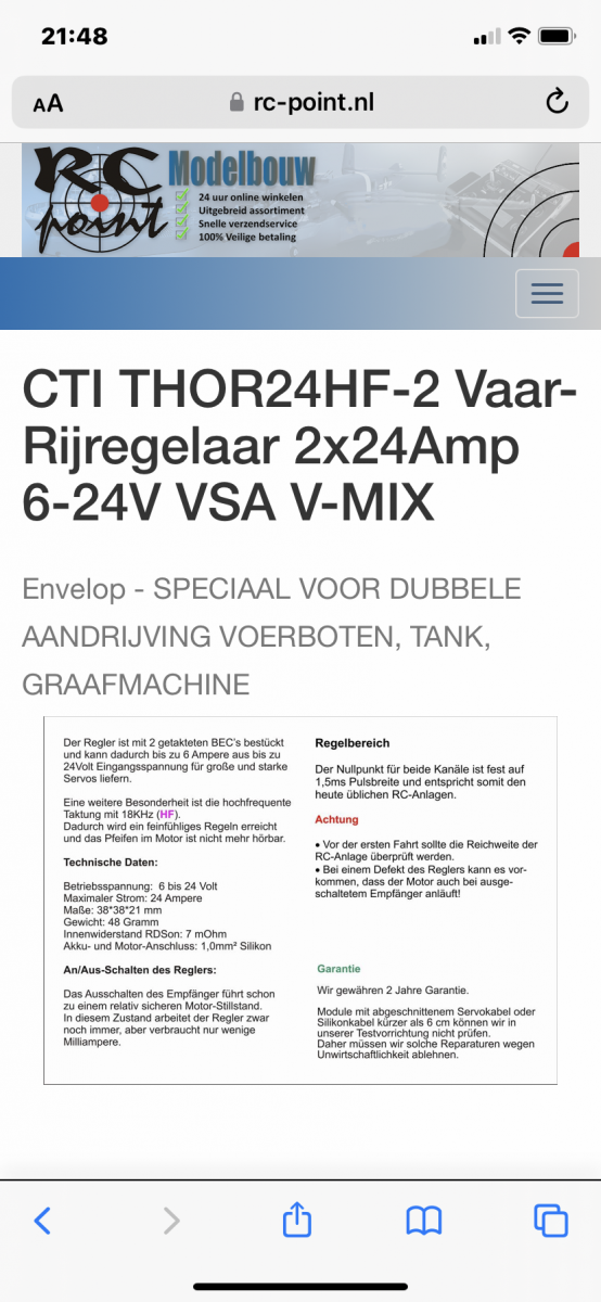

    Zou dit wat zijn voor in de Commodore, in combinatie met de twee MFA Torpedo motoren? Die ingebouwde mix lijkt me wel fijn.
  11. k-k
    k-k Forum veteraan
    14.046
    Chris, Dat hangt een beetje van je vaargedrag af. Persoonlijk vind ik deze regelaar voor een snelle boot niet ideaal. Geef je iets teveel roer dan gaat je motor in de binnenbocht achteruit draaien en ligt de boot opeens stil. Ideaal voor een voerboot zonder roer(en) of een rupsvoertuig. Voor een snelle boot zou ik snel varend via een schakelaar gekoppeld aan een mixer in de zender beide motoren op één knuppel zetten. Om te manoeuvreren in een kleine ruimte beide motoren wer op een ejgen knuppel. Succes verder! Gr. Klaas.
  12. Chris Van de Ven
    Chris Van de Ven
    21 jul 2023
    57
    Ugchelen
    Duidelijk, gaat hem dus niet worden. Bedankt Klaas.

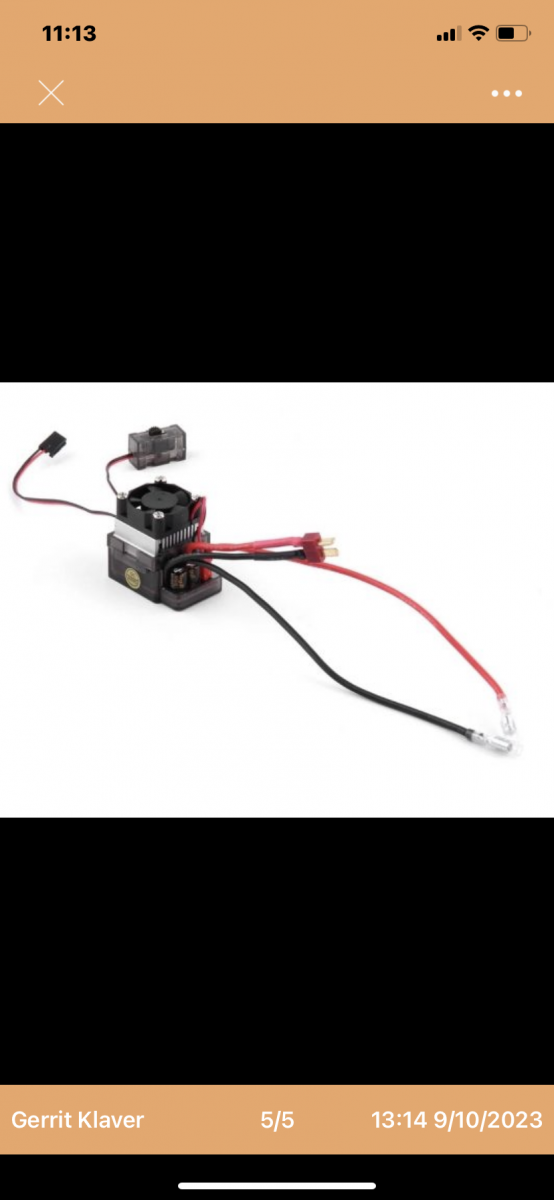

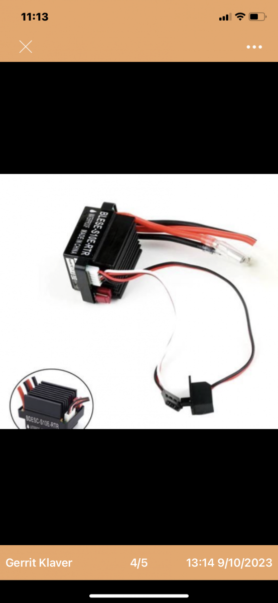

    Hoi Klaas, contact met Gerrit Klaver gehad. Had onderstaande regelaars liggen. Vrij simpele regelaars, vooruit stop achteruit. Weinig instelmogelijkheden. Heb jij ervaring hiermee? Anders een voorstel van jou wat betreft regelaars. Chris.
  14. Chris Van de Ven
    Chris Van de Ven
    21 jul 2023
    57
    Ugchelen
    Zijn beide geschikt voor zowel lood, NiMH alsook lipo accu’s. Volgens hem goed materiaal.
  15. k-k
    k-k Forum veteraan
    14.046
    Chris, Check even met Gerrit of deze regelaars een BEC hebben. Zo ja, heb je geen ontvangeraccu nodig. Zo nee, dan wel. Bij twee regelaars met BEC dan bij één van het ontvanger kabeltje de rode draad uit het stekkertje trekken en isoleren. Gr. Klaas.
  16. Chris Van de Ven
    Chris Van de Ven
    21 jul 2023
    57
    Ugchelen
    Maar verder wel goed en bruikbaar? Voor welke moet ik gaan, met of zonder koeling? Groetjes.
  17. Chris Van de Ven
    Chris Van de Ven
    21 jul 2023
    57
    Ugchelen
    Zijn allebei voorzien van een BEC. “Die 12 volt Regelaars hebben een Bec van 2Amp 5 volt”
  18. k-k
    k-k Forum veteraan
    14.046
    Chris, Ken de regelaars verder niet en weet ook niet wat ze kosten. Er zijn regelaars die door de schakelfrequentie een vervelende piep in de motor laten horen. Meestal van langzaam tot halfgas. Of de koeling echt nodig is? Vaak zijn het autoregelaars en die worden vanuit stilstand bij volgas zwaarder belast dan in een boot. Voor mijn Bugsier 3 heb ik de piepende regelaar vervangen door deze
    https://www.rc-point.nl/cti-modellb...-rijregelaar-16a-vsa-envelop/a-71233-10000298
    Die heeft wel een rem, maar daar heb ik bij normaal varen geen last van. Een iets duurdere regelaar zonder rem is deze
    https://www.modellbau-regler.de/shop/product_info.php?products_id=91
    Heb erg in de hogere portokosten. Het is moeilijk om te zeggen dit of dat moet je kopen. Meestal doe ik een hoop huiswerk, vergelijk dingen en maak dan een keuze. Gr. Klaas.
