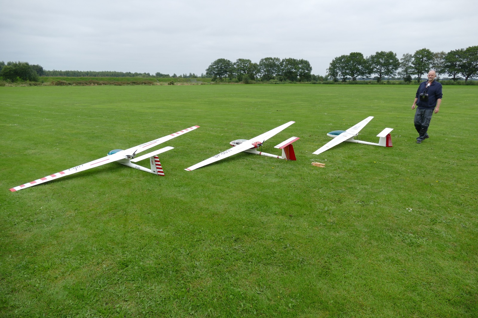

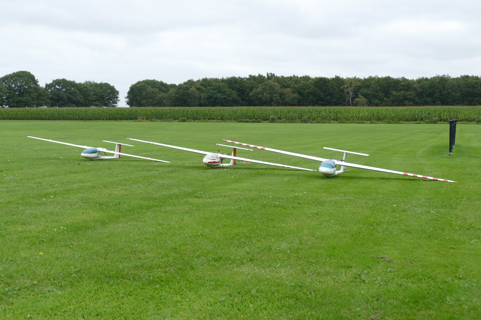

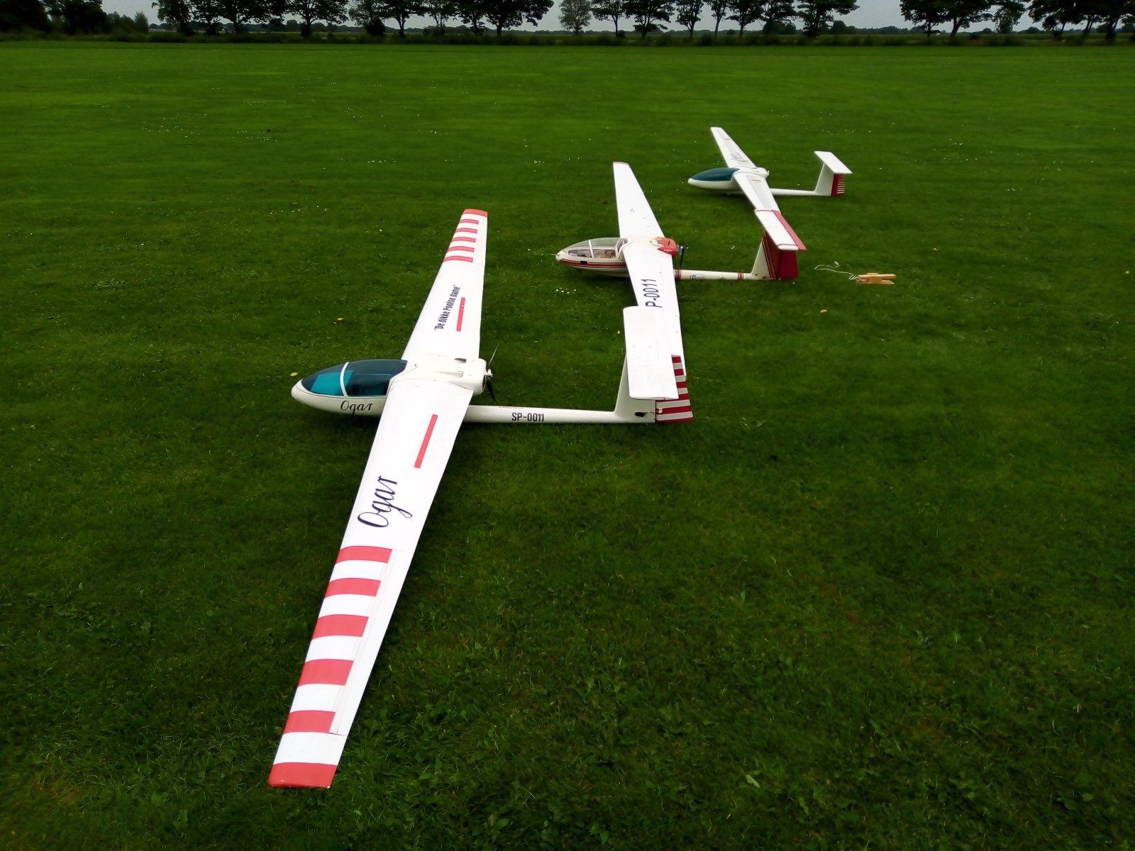

Ondertussen.... De Donderdag komt met rappe schreden naderbij, dat we maar liefst 10,5 meter aan Ogar op het veld van Roden bij elkaar gaan verzamelen.
Het MOET mogelijk zijn, om ze alledrie tegelijk in de lucht te krijgen... En met wat geluk krijgen we ze dan ook nog alledrie tegelijk op de foto...

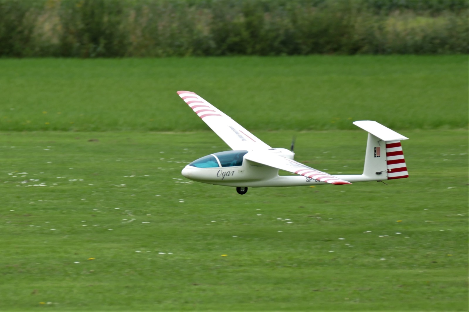

Ze hebben alledrie gevlogen, zei het helaas niet alledrie tegelijk. Maar één flyby in tamelijk strakke formatie met twee Ogars is in elk geval gelukt.
Het was erg grappig om te constateren, dat de brandstofaangedreven Ogar NIET de luidruchtigste was, maar vliegen deden ze alledrie erg goed.
Beide electroversies waren probleemloos in staat op eigen kracht van de grond te komen, maar helaas, mijn oude brandstofdame vertikte dat, ook nadat de touristen allemaal al weer naar huis waren.
Het was, linksom of rechtsom, een superleuke en gezellige dag, met een heerlijk stukkie gebak, en een korte toespraak van Peter over "hoe het allemaal begon, lang, lang geleden met een jochie van 15, een krantenwijk en een héééle grote doos"...
En hebben we mogen aanschouwen hoe Peter na 35 jaar wachten, voor het eerst zijn rondjes draaide met zijn eigen originele Ogar...

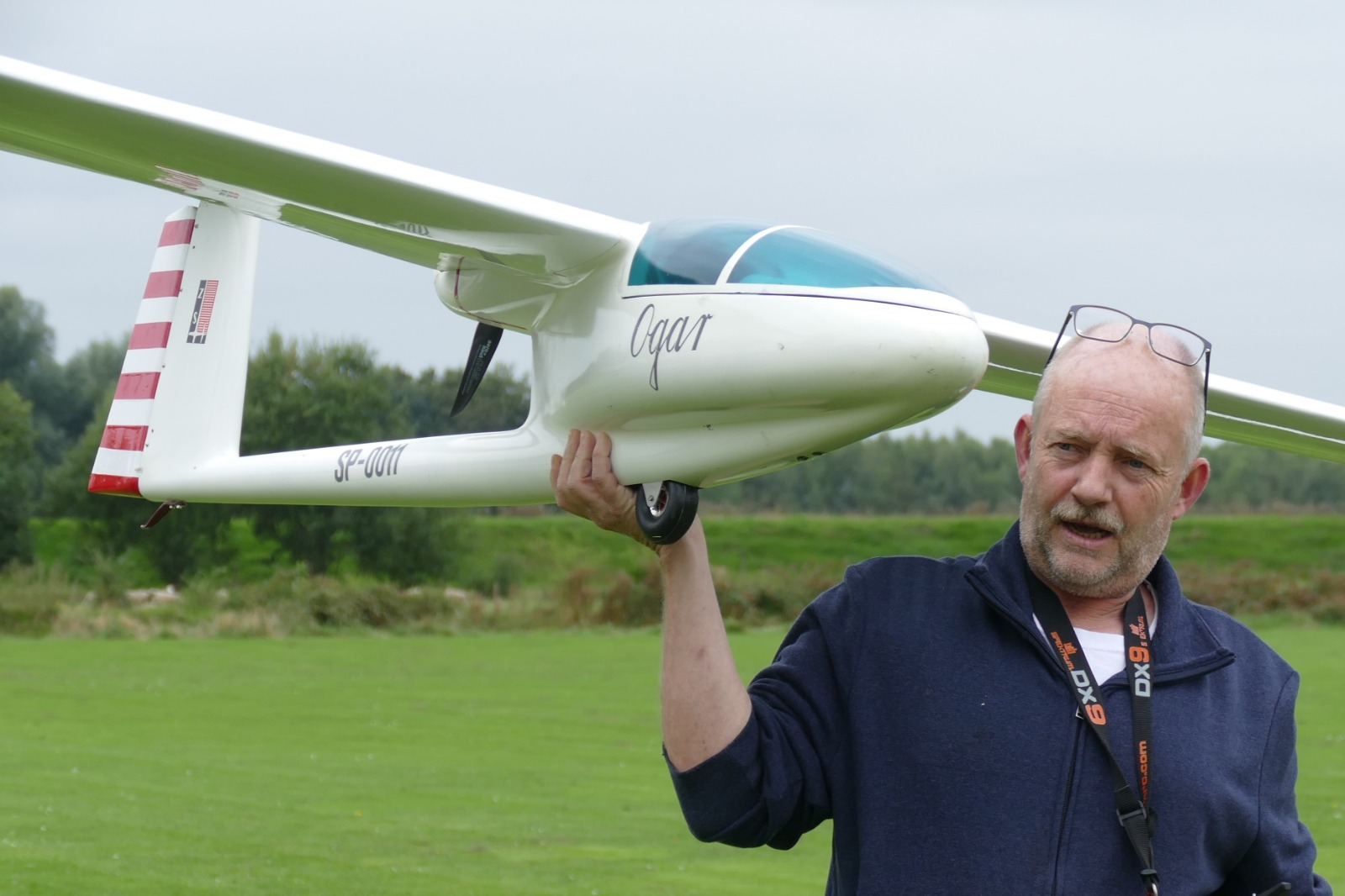

Hallo, nou het was gister een leuke en spannende dag, perfect weer en een mooie grasmat.
Er stonden 3 verschillende Ogars naast elkaar, de Romp was het enige wat overeen kwam, 2 dikke profielen en een zweefprofiel. Elektro of met benzinemotor, pullpull of rechtstreekse aansturing in de staart. Bij dit model zijn 2 echt zwakke punten te noemen, de staart verbinding, veel chrashes in het verleden hierdoor en het "wiel". Wij alle 3 hebben hem al 5 cm naar voren geplaatst zodat het naar voren happen met de neus bij de start niet voorkwam. Bij mij (geen vering) en bij Maarten is na een landing het wiel door de grondplaat/los gekomen heen gegaan dus dit moet beter.. start is voor mij nog trikkie, vliegen bij voldoende snelheid goed te doen, en de landing moet je goed voorbereiden. Hieronder nog wat fotos.
