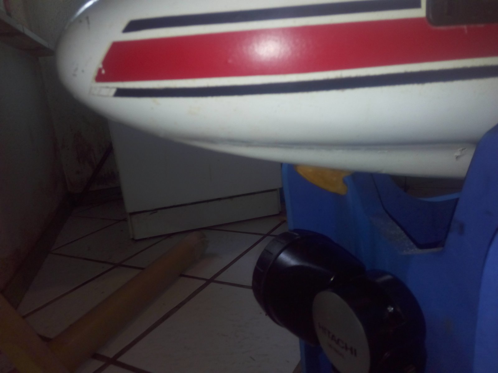

Ik ga mijn best doen Peter. Op dit moment vertoont de motor een voor mij onverklarbare nukkigheid in het stukje van vlak boven stationair tot ongeveer half gas. Dat heb ik nog niet bij andere motoren meegemaakt, en ik krijg het niet weggesteld.
Op zich wel lachen, ik had die motor dus lopend, en dacht ach, dat gaat vlot... Nog effe een haartje bijstellen, en plof, niet meer voor of achteruit willen dat ding, kreeg helemaal niks meer gedaan, reageerde totaal niet meer op veranderingen in de afstelling. Me het schompes gezocht, tot ik er achter kwam dat het boutje wat de gasklep in de carb houd, er uit gelopen was, en er dus eigenlijk helemaal geen gasklep meer in zat... Tenminste, niet een werkende...
Gelukkig lag dat iniminie schroefje nog in de motorkap, dus die is er weer, maar dat nukkige gebied blijft dus...
Kan zijn dat een extra veertje onder de gasklep het oplost. Moet ik nog testen.
Daar heeft zo te zien zelfs een wankel op gestaan....
Inderdaad... lijkt me nu niet direkt de meest geschikte motorisering, maar allee, daar kan ik mezelf ook niet op betrappen. 7 kilo is wel lijvig...
Ik ga als mijn weegschaal klopt, om en nabij de 5,5 kilo uitkomen als ik de gewichten bij elkaar optel (3650 gr voor de romp, `1550 voor de vleugels, en 420 gram lood in de neus). Beter kan ik het niet wegen, mijn weegschaaltje gaat maar tot 5 kilo...
De motor heeft met een 11 x 7 APC 9500 toeren laten zien, wat 2 kilo stuwdruk, en ongeveer 400 W of 0,55 pk zou moeten zijn.
Moet volgens mij kunnen... Nu maar hopen dat de koeling afdoende is...
Motor draait nu redelijk, in de lucht maar verder kijken, maar er moeten helaas wel nieuwe lagers in, dus daar moet ik volgende week maar eens mee aan de gang...
