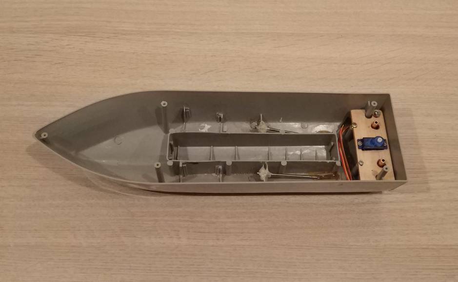

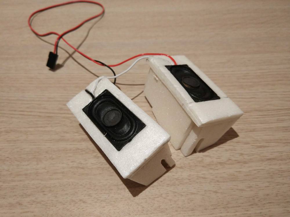

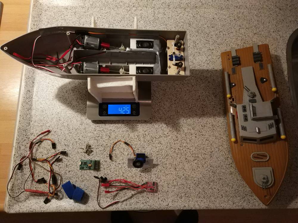

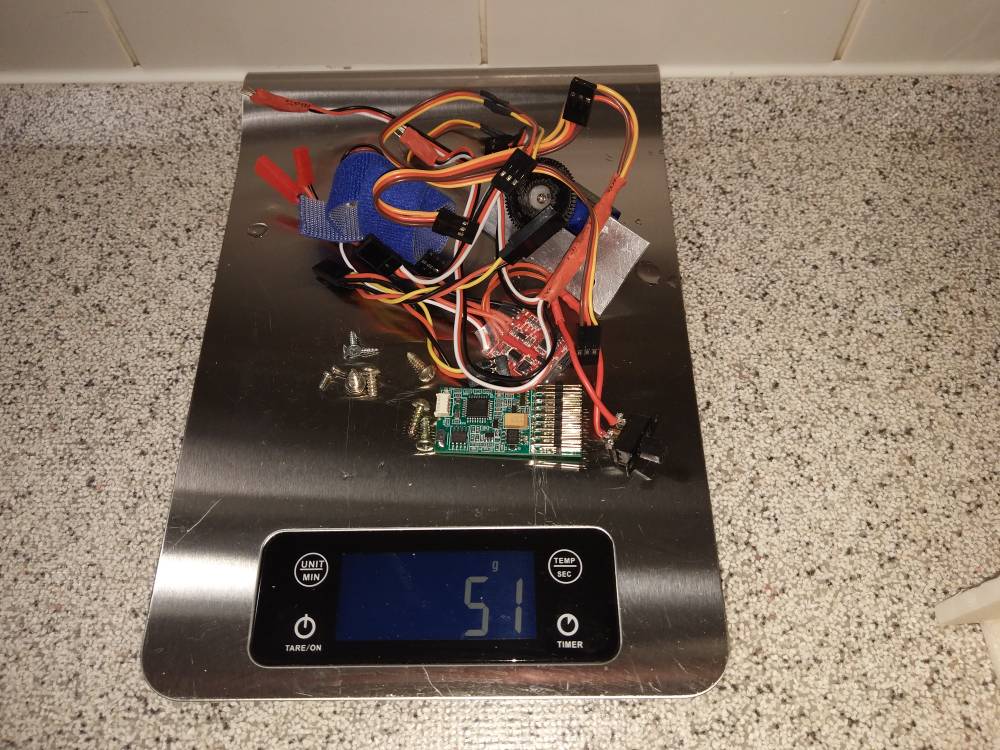

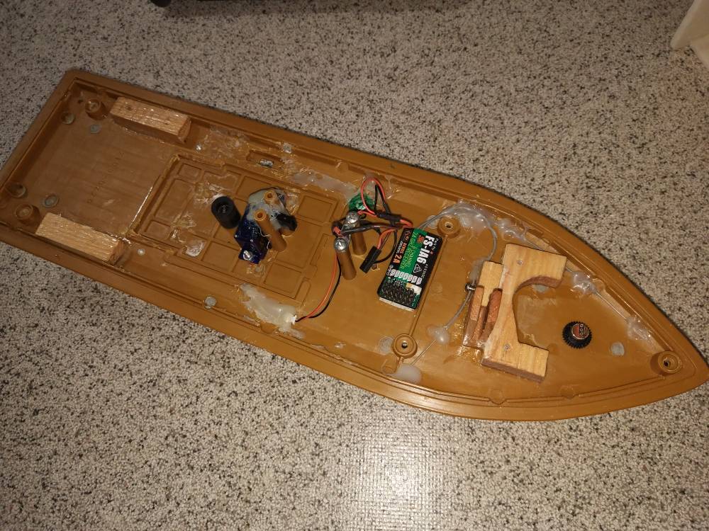

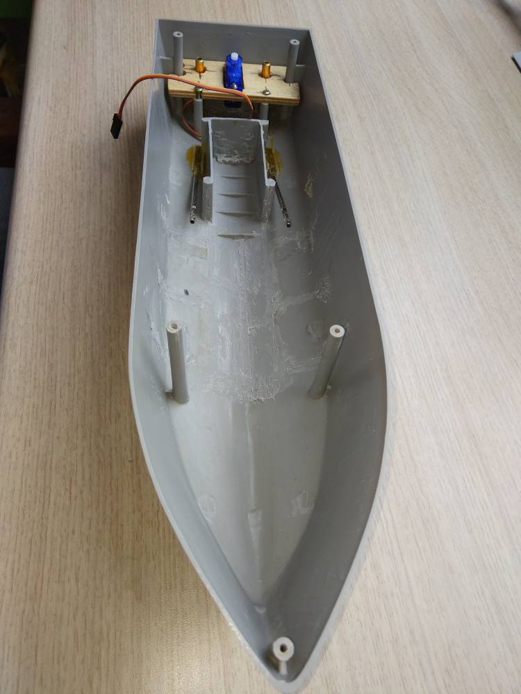

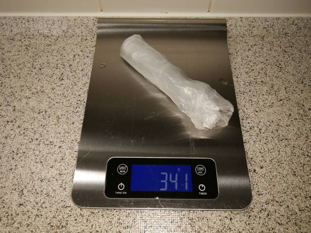

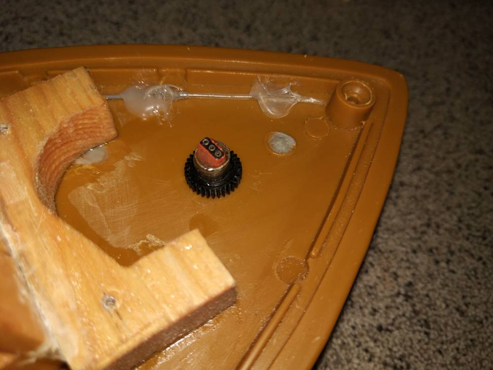

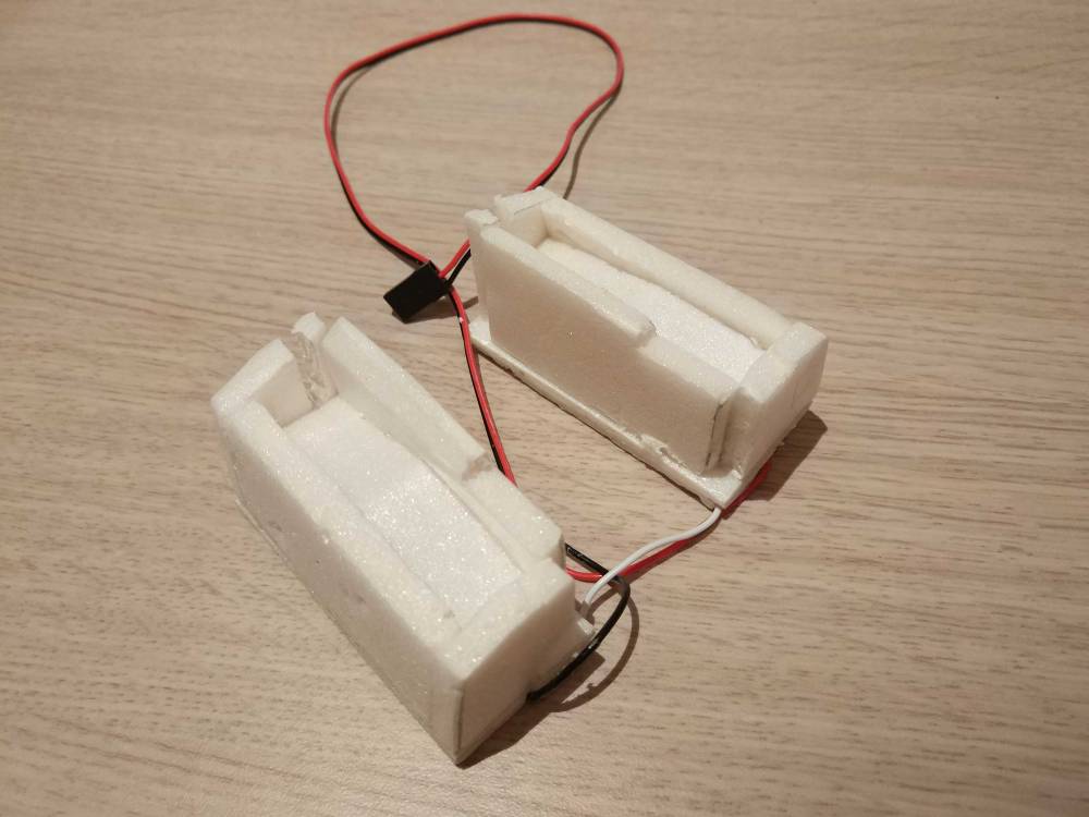

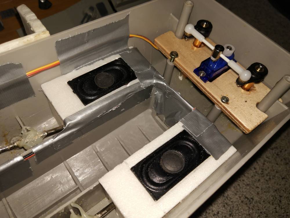

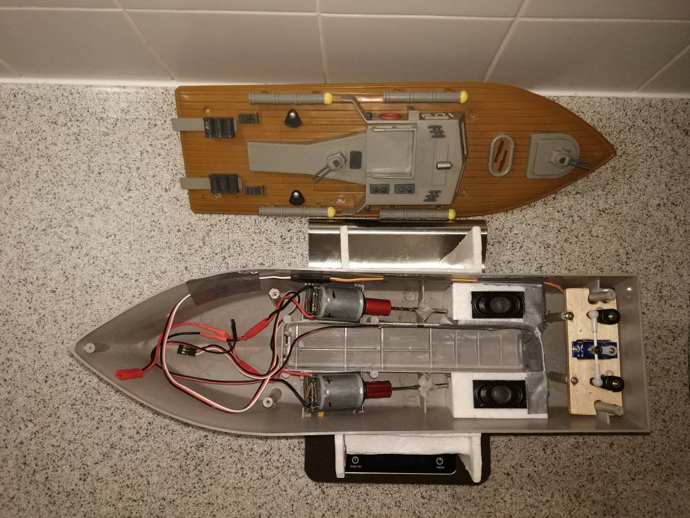

Hier nog wat foto's van de demontage, en wat detail foto's van wat ik ondertussen allemaal gedaan had aan het bootje. En de laptop speakertjes die allebei in een eigen depron klankkastje zijn ingebouwd. Ik heb ook de weegschaal er maar eens bij gepakt. Van het totale gewicht zat er zo'n 330 gram op of boven de dekhoogte geplaatst. [emoji849]

Ik zit er ook over te denken om de motortjes anders in te bouwen. Die staan nu schuin, precies in lijn met de schroefasjes, maar daardoor zijn ze vrij hoog in de romp geplaatst. Misschien ga ik daar twee kruiskoppelingen gebruiken zodat ik de motortjes recht en een stuk lager kan plaatsen. Ik denk dat het precies gaat passen naast de oorspronkelijke batterijen bak in het midden.

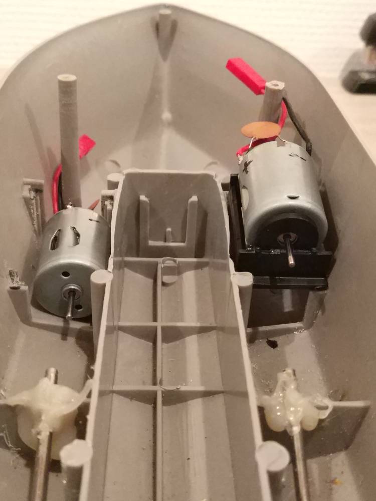

Eén van de dingen die ik al had bedacht was het idee om de motortjes een stuk lager te plaatsen. Die zaten oorspronkelijk vrij hoog en in lijn met de schroefas. Maar met al die onderdelen in de romp is het lastig te bedenken hoe dat precies moet worden.

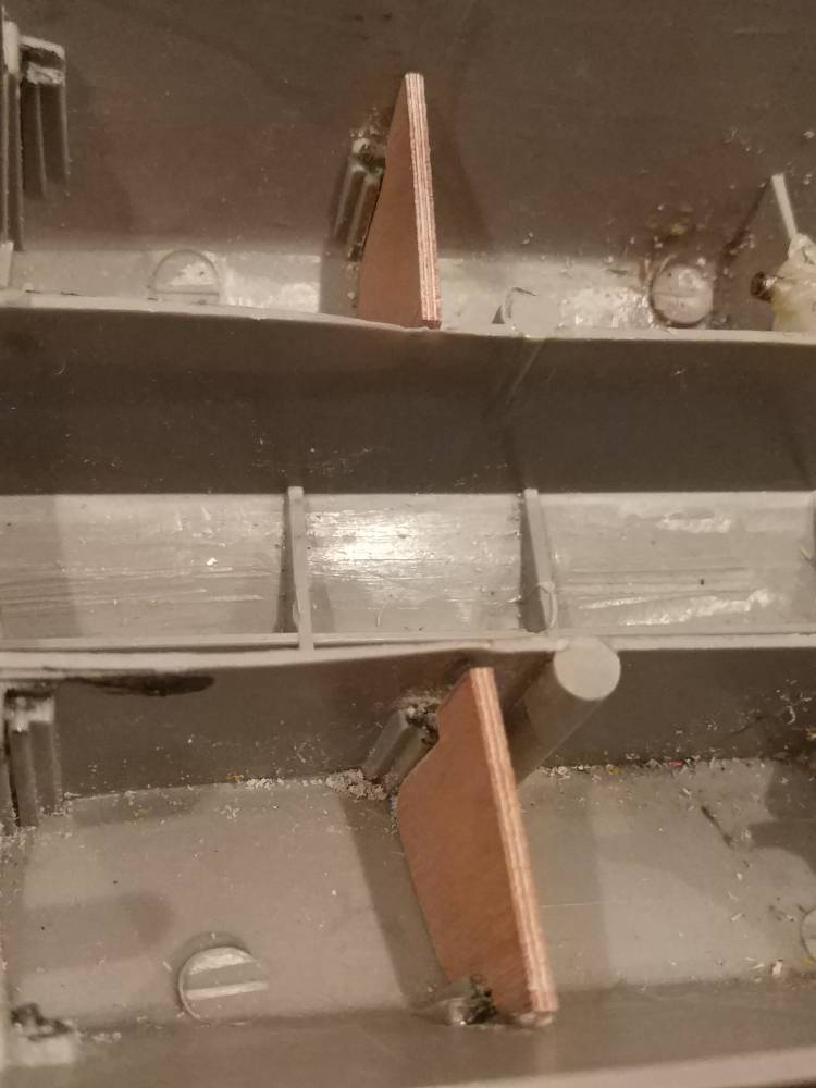

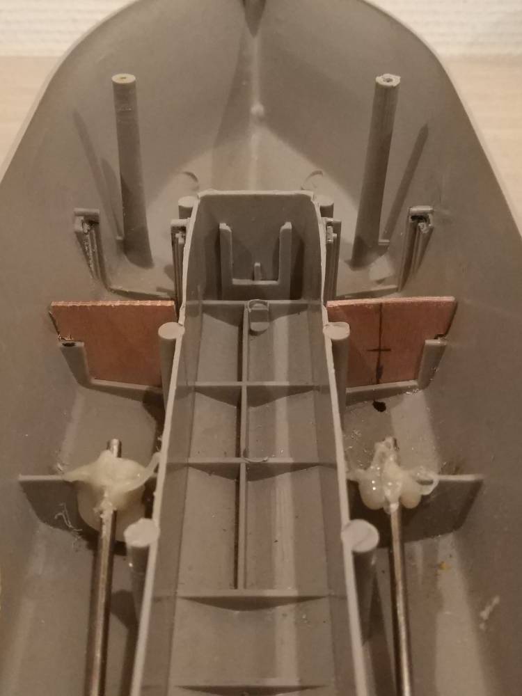

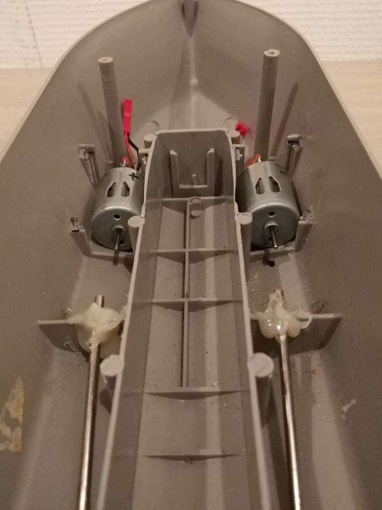

Toen de motorsteunen waren verwijderd zag ik dat er kleine sleufjes onder zaten. Dat is prima geschikt voor een houten plaatje als motorschot.
En de ruimte onder de oorspronkelijke motorsteunen was ook groot genoeg om de motortjes te plaatsen:
Ik heb twee houten plaatjes gezaagd die daar mooi passen. Daar ga ik straks de motortjes aan hangen. Moet alleen nog even kijken of ik dat met rubbertjes er tussen ga doen om trillingen wat te dempen. De schroefasjes ga ik wat inkorten en dan kunnen deze via een kruiskoppeling worden aangedreven. Op de foto is goed te zien dat het gewicht nu flink lager komt te zitten. Ik heb al getest in de gootsteen dat het bootje daarmee flink wat stabieler wordt. En waarschijnlijk ook minder diep in het water zal liggen, zodat het straks hopelijk ook sneller kan varen.

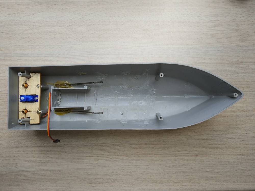

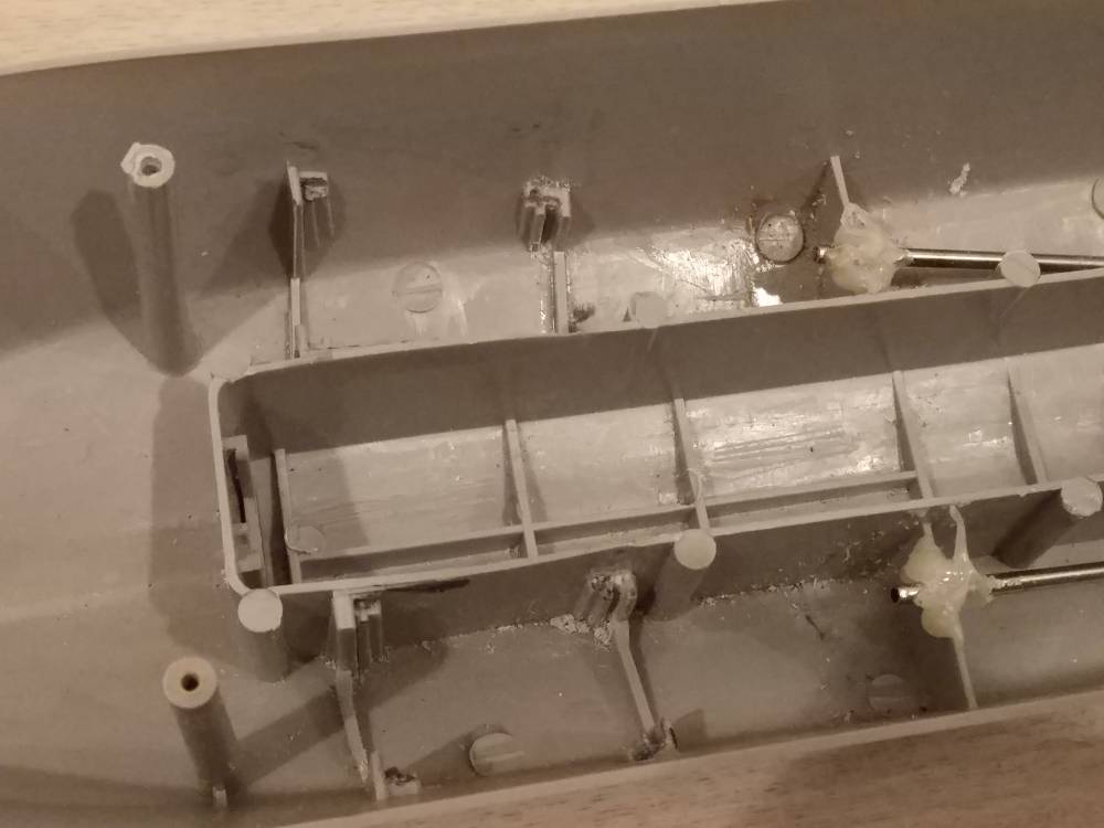

Na lang wikken en wegen heb ik uiteindelijk besloten om toch het advies van Edge op te volgen om de batterij bak in het midden te verwijderen. Ik heb echt allerlei dingen geprobeerd en gebouwd om de motortjes min of meer op de oorspronkelijke plek naast de batterij bak in te bouwen. Daarvoor had ik houten schotjes gemaakt waar de motor in rubbers tussen gehangen kon worden. Maar ik kwam tot de conclusie dat ik de motor niet goed kon uitlijnen op de schroefas. En een omslachtige aandrijving met tandriem of tandwielen wou ik niet gebruiken. Dat zou uiteindelijk veel meer lawaai maken.

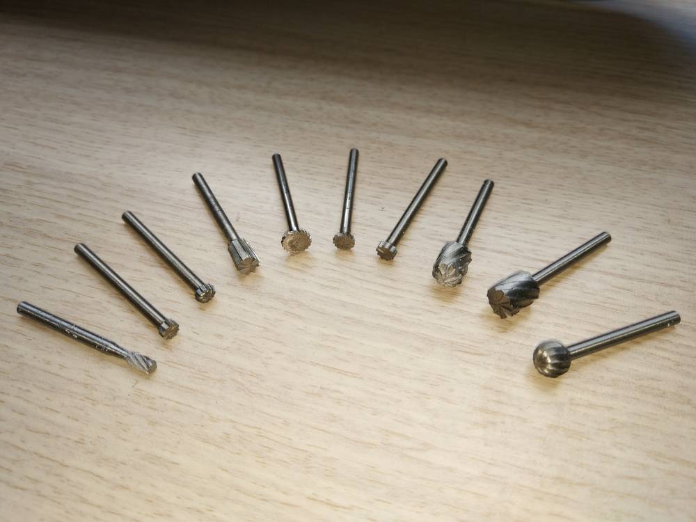

Aanvankelijk zag ik er wel een beetje tegenop om de batterijen bak weg te halen, maar met een heel arsenaal aan freesjes is dit uiteindelijk best aardig gelukt.
En het maakt inderdaad veel ruimte vrij om een nieuwe oplossing te bedenken. Het laatste stukje van de batterijen bak heb ik laten zitten voor de accu, maar misschien ga ik die alsnog opofferen om daar toch een grote luidspreker te plaatsen. Die kleine laptop speakertjes waren toch niet zo goed hoorbaar omdat de romp verder helemaal is afgesloten.
Ook had ik eerst het plan om de schroefasjes behoorlijk in te korten, maar daar twijfel ik nu toch over. Ik lees ook in andere berichten dat de schroefasjes vaak kunnen gaan lekken als deze onder de waterlijn zitten.
Ik denk dat ik ze iets ga inkorten (+/- 2cm) en ga de schroefas dan via een kruiskoppeling aan de motortjes vastmaken. Dan komen ze weliswaar nog een klein stukje hoger te liggen dan ik oorspronkelijk van plan was, maar altijd nog een heel stuk lager dan hun originele hoge plek. Nadeel is dan wel dat de kruiskoppelingen altijd gesmeerd moeten worden. Maar dat is wel te overzien.
Ook wil ik nog een vetbuisje op de schroefas maken. Ik denk dat ik die ga lijmen omdat solderen op dit soort buisjes misschien niet goed gaat. Of dat de hitte van het solderen problemen bij de verlijming in de romp oplevert.
