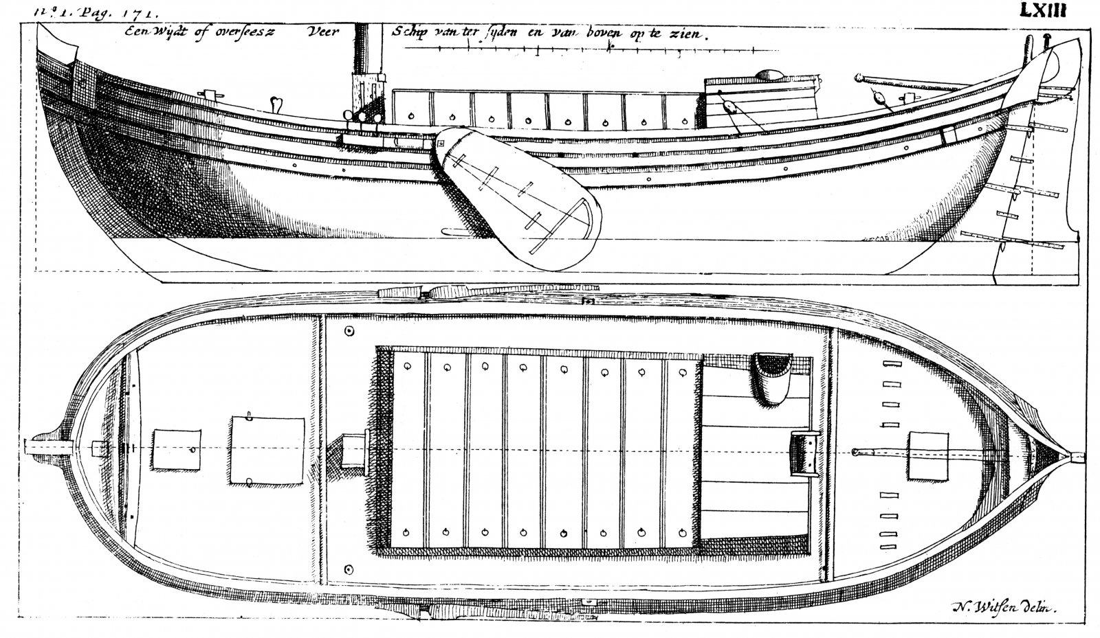

Ab en René hebben zich gebaseerd op onder andere de 17e-eeuwse werken van Witsen en Van Yk, waarin enkele gegevens vermeld worden over maatvoering. Witsen geeft ook tekeningen, waaronder: een zij- en bovenaanzicht.

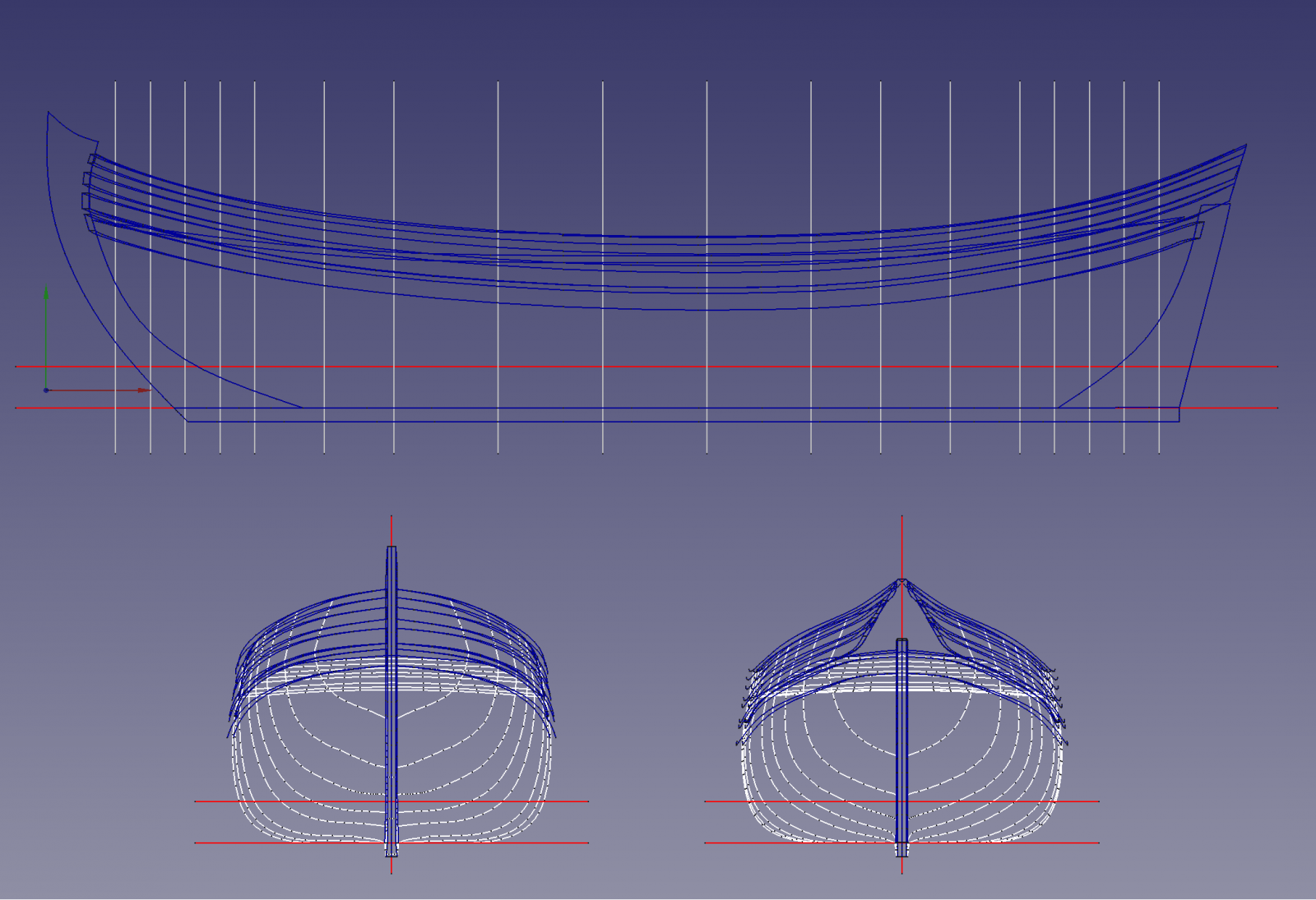

Het ontwerpproces ging van start met wat uitzoekwerk: hoe krijg ik de informatie over de romp (het lijnenplan) uit Delftship in FreeCAD. Dat lukte met wat stoeiwerk.

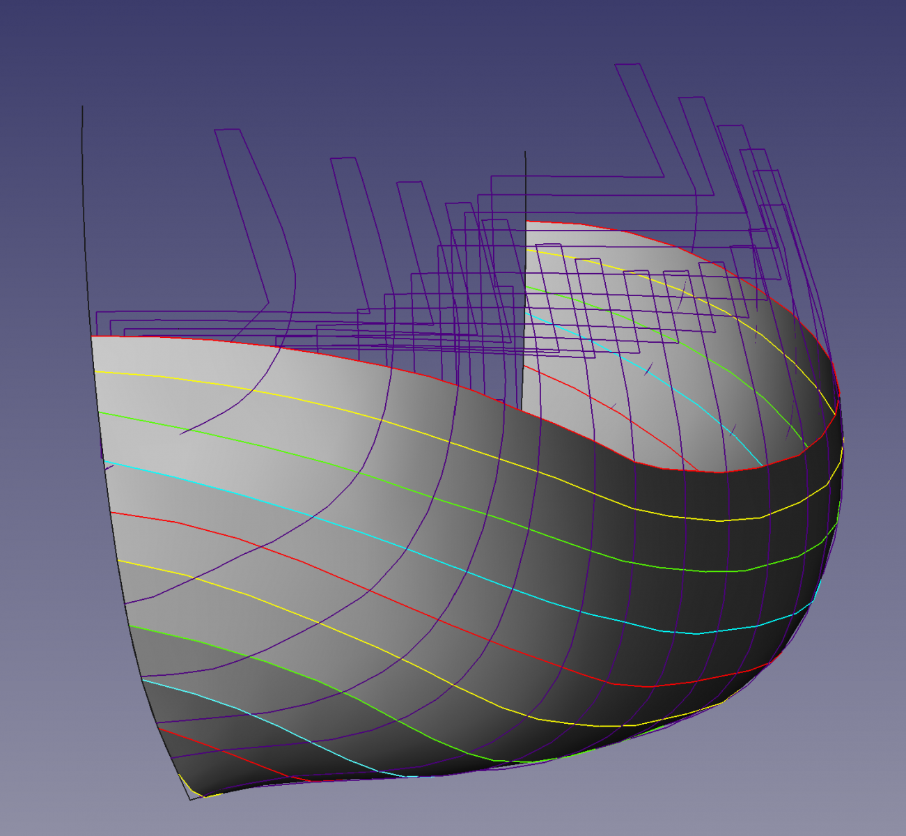

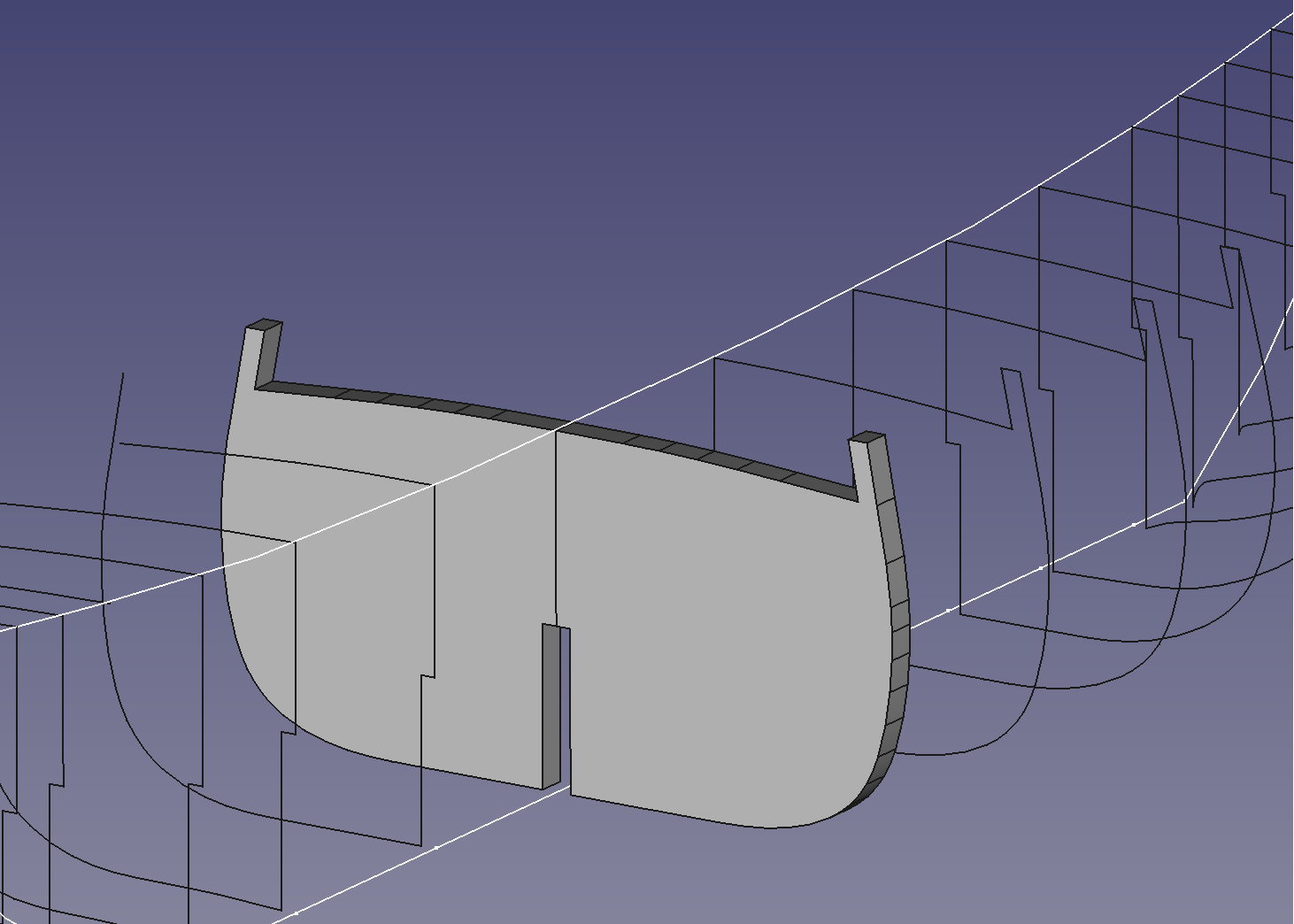

Eerst is alles dan nog “plat”, maar uiteindelijk krijgen de lijnen een plaats in de ruimte, en door ze dikte te geven krijg je dan de “bulkheads” die je met een middenschot kan laten doorkruisen, zodat de bekende gleuven onstaan.

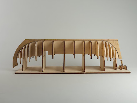

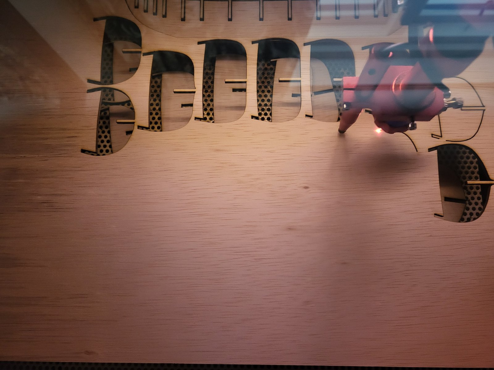

De lasersnijder deed dienst voor het maken van een snel prototype op schaal 1:100, met 3mm triplex:

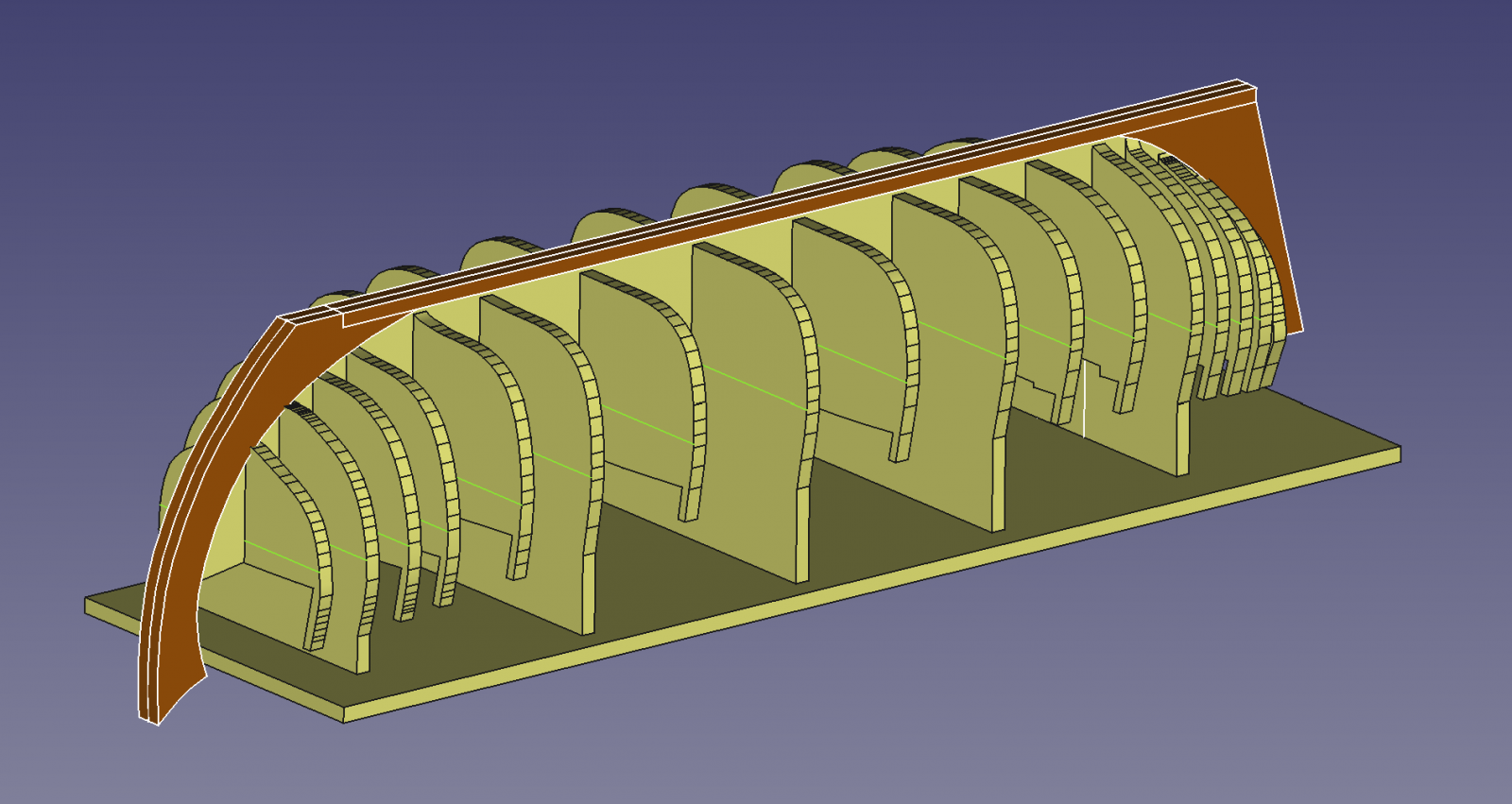

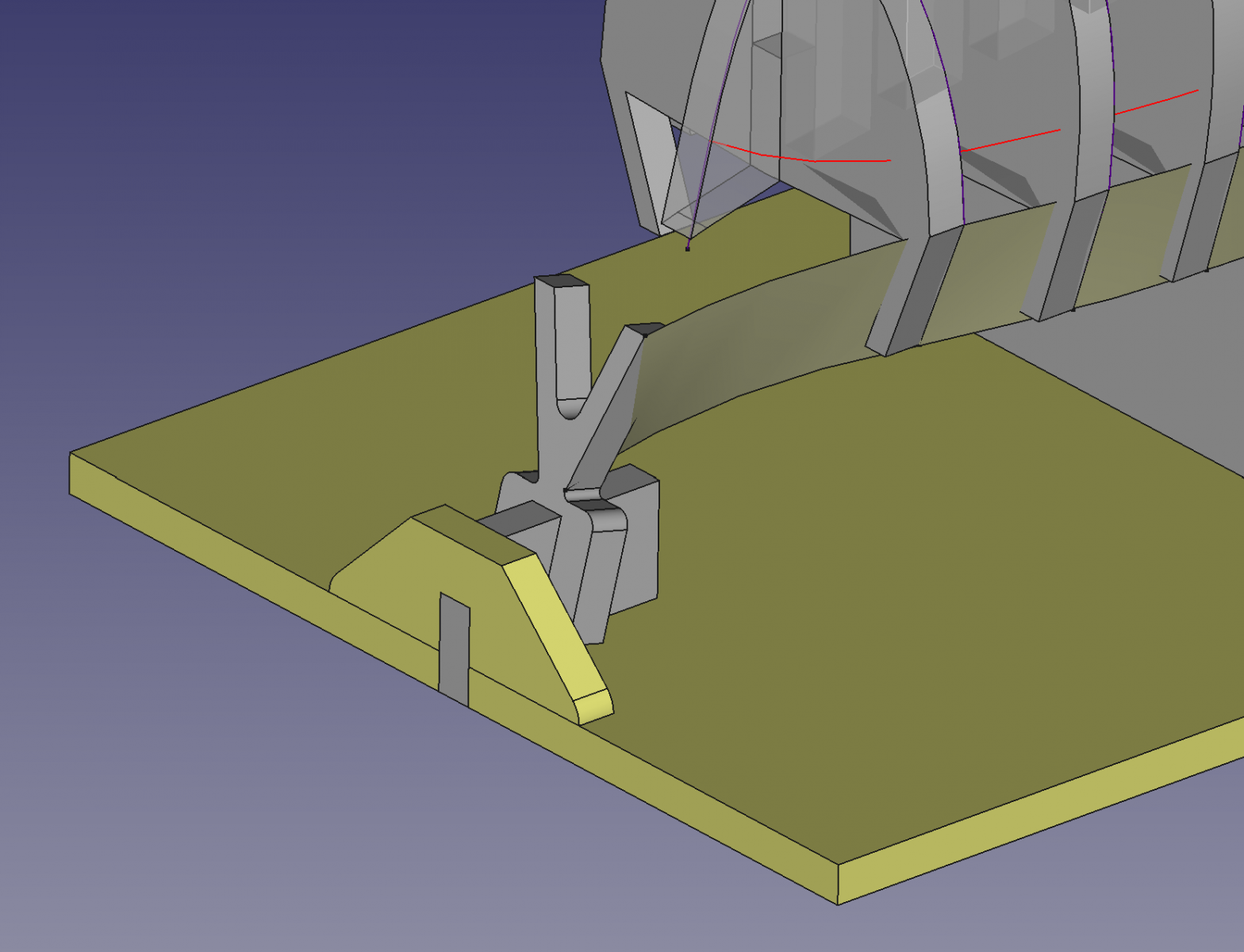

De volgende stap was na te denken over de beplanking. Voor het bevestigen van de huidgangen leek het me wel handig als het model omgekeerd op tafel, op een bouwplank kon staan. Om te voorkomen dat het middenschot scheef kon trekken tijdens het bevestigen van de huidgangen heb ik enkele spantschotjes verlengd tot aan de bouwplank. Hans past deze manier ook toe bij het Speel-jaght.

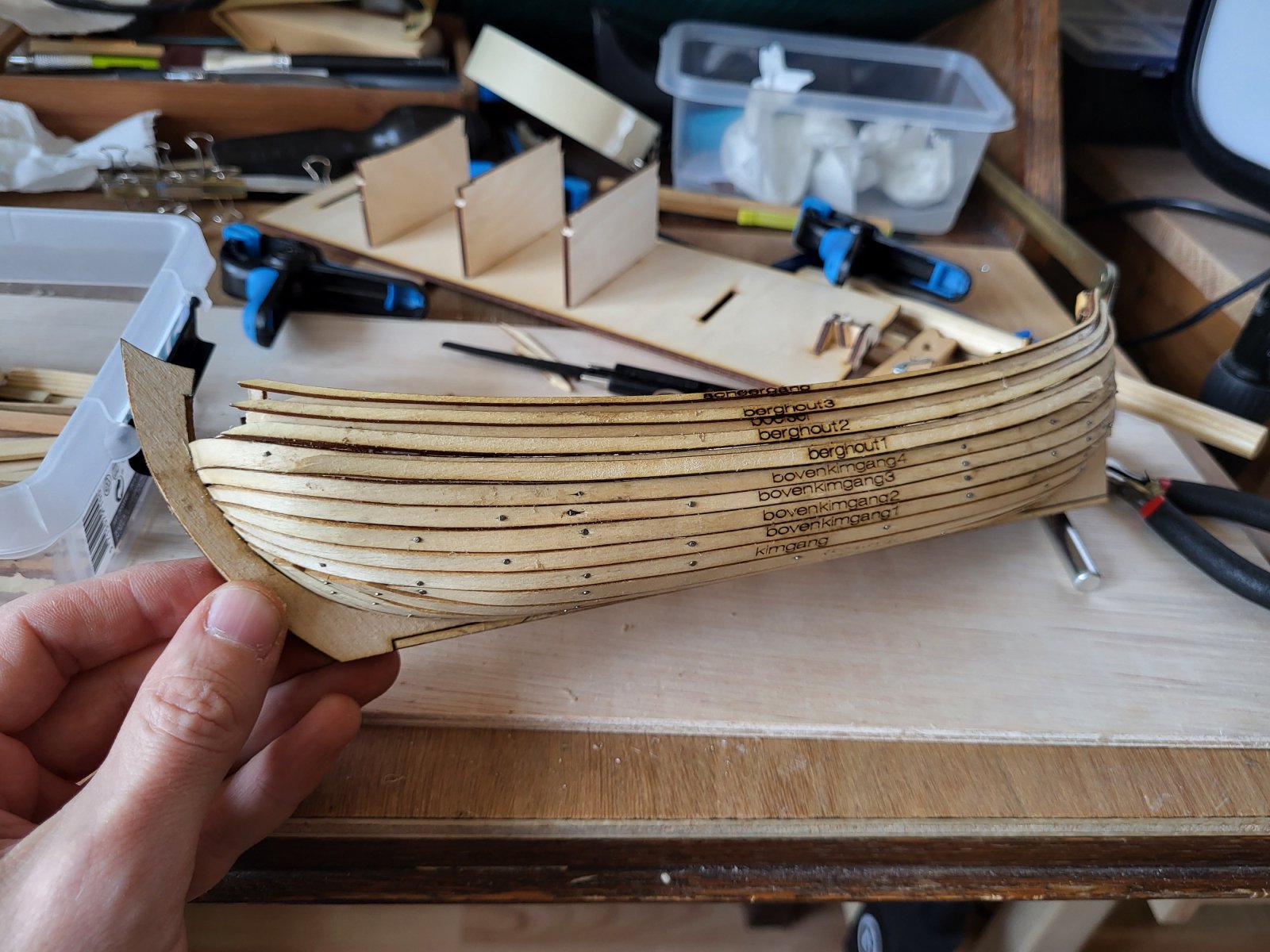

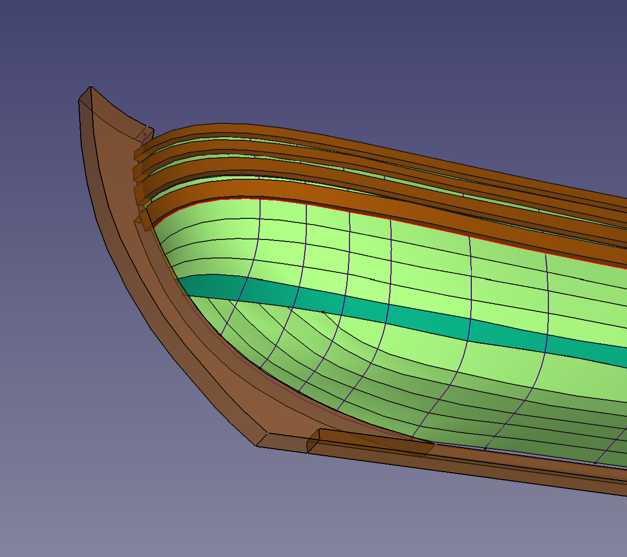

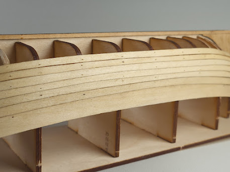

Verder met het ontwerp kwam de volgende grote klus: het tekenen van de huidgangen. Zoals bekend bestaat de beplanking bij een kit meestal uit rechte latjes, die je om de bulkheads moet buigen en daarop moet vastlijmen. Met rechte latjes is het moeilijk om een ronde romp te maken, en daarom moet je net als bij een ton de plankjes verjongen. En dan nog kom je niet uit. Op sommige plekken zijn eigenlijk bredere planken nodig. In zijn boek beschrijft Ab de volgende alternatieve methode die beter overeenkomst met hoe huidgangen er in werkelijkheid uit zagen: zoek de kim (de tamelijk scherpe hoek in de spantvorm). Hieronder komen de vlakplanken, die parallel aan de kiel lopen en omhoog krullen tegen de kimgang aan (de donkergroene huidgang):
Boven de kim krijg je gangen die de ronding van het schip van steven tot steven volgen. Naar de reling toewerkend zien we dan 3 berghouten en bovenaan nog een scheergang waarop een plank komt te liggen om het geheel netjes af te dichten.

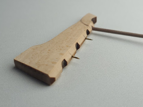

Het boeisel is het rechte gedeelte van de romp, boven het tweede berghout. Dit sluit in het achterschip niet aan op de steven, maar mondt uit in het hennegat, waar de helmstok doorheen gaat waarmee het roer kan worden bestuurd. Dit vraagt om extra steun tijdens het bouwen. Ik heb daarvoor een steuntje ontworpen dat op de bouwplank wordt gemonteerd, en waar het boeisel op kan worden bevestigd:

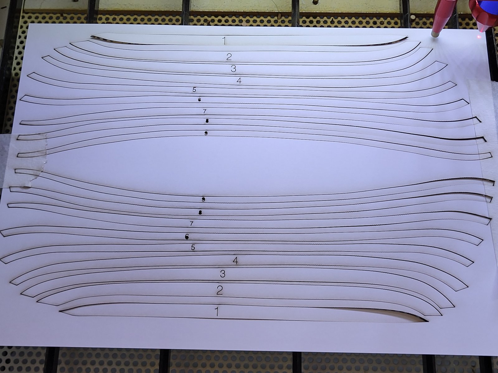

Van planken met allerlei bochten in de computer was het nog een hele stap naar planken die ik aan de lasersnijder kon voeren. FreeCAD heeft daar niet echt de middelen voor. Delftship wel trouwens, daar zou ik eerst wat meer over moeten leren, maar omdat ik verder helemaal in FreeCAD werk, wilde ik het daar ook werkend krijgen. Via diverse omwegen bleek het mogelijk om een gebogen vlak door de computer recht te laten buigen en daar vervolgens een export van te maken naar de lasersnijder. Zodoende kon ik een eerste experiment doen met huidgangen van papier. Wat een verademing ten opzichte van hout eigenlijk, makkelijk te buigen en naadloos op elkaar aan te sluiten:
Papier lasersnijden gaat goed, maar je moet er niet teveel energie op zetten want dan vliegt het in brand...
Het resultaat was bemoedigend!

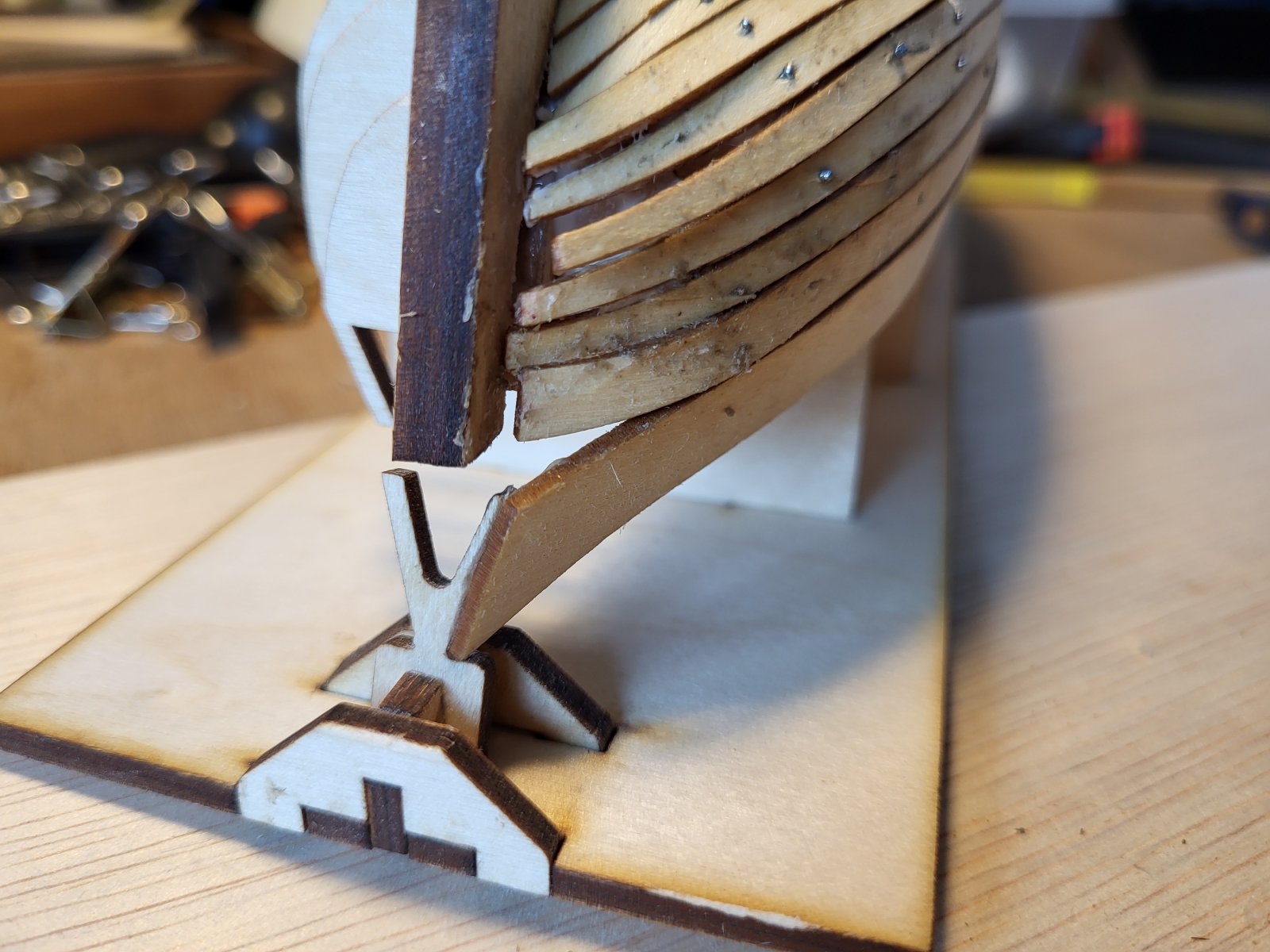

Maar dit moest natuurlijk ook werken met hout. Het volgende proefmodel, met 1,5mm dik lindenhout. Hier is de achtersteven zichtbaar met het hennegat. Vergeef mij het slechte buig en lijmwerk, het ging mij om een snel prototype:

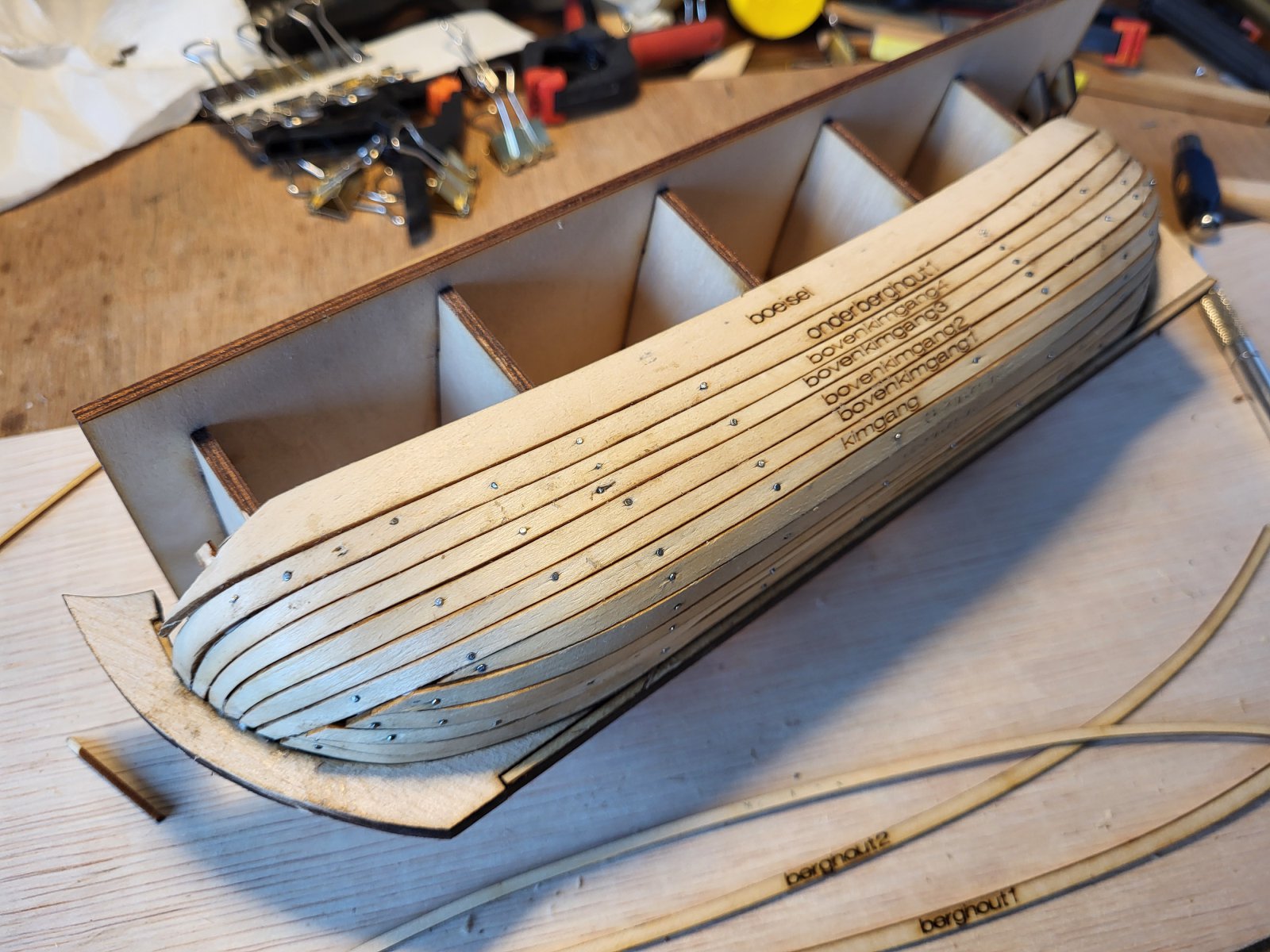

De hele romp aan een kant beplankt:

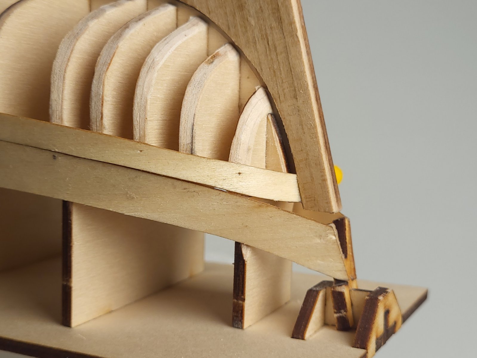

Dit gaf gelijk een heel duidelijk beeld van de problemen waar de bouwer tegenaan zou lopen: de scherpe bocht bij de stevens is moeilijk te maken. Het hout breekt snel, omdat de kromming de nerfrichting van het hout doorkruist. De kieren zijn te groot. De lengte van de plankjes bleek soms te kort. De oplossing zat hem later bij een volgend prototype in de volgende aanpassingen:
- De planken moeten standaard iets langer worden gesneden, zodat er wat kan worden afgesneden door de bouwer.
- De planken moeten ook iets breder worden gesneden, zodat er wat kan worden afgeschuurd voor een betere aansluiting.
- De bulkheads moeten beter in vorm geschuurd worden, als ze op sommige plekken niet schuin genoeg lopen, dan zijn de planken sowieso te kort.
- De planken mogen ook wel wat langer weken in warm water.
- Met 1,5mm lindenfineer werkt het beter dan met 1,5mm plankjes omdat het fineer zelf ook graag weer "wil" buigen.
- Als je bij het plaatsen de plankjes stevig tegen elkaar aan houdt tijdens het lijmen, zijn de kieren veel kleiner.
Hoewel er natuurlijk tijd gaat zitten in steeds weer een romp in elkaar zetten, betaalt de aanpak met meerdere prototypes zich in dit geval zeker terug. Proberen om te leren. En het hoeft nog niet heel netjes te zijn allemaal. Als de grootste onduidelijkheden maar zijn weggewerkt voordat aan de uiteindelijke versie voor de bouwbeschrijving wordt gewerkt.

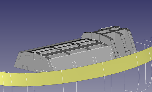

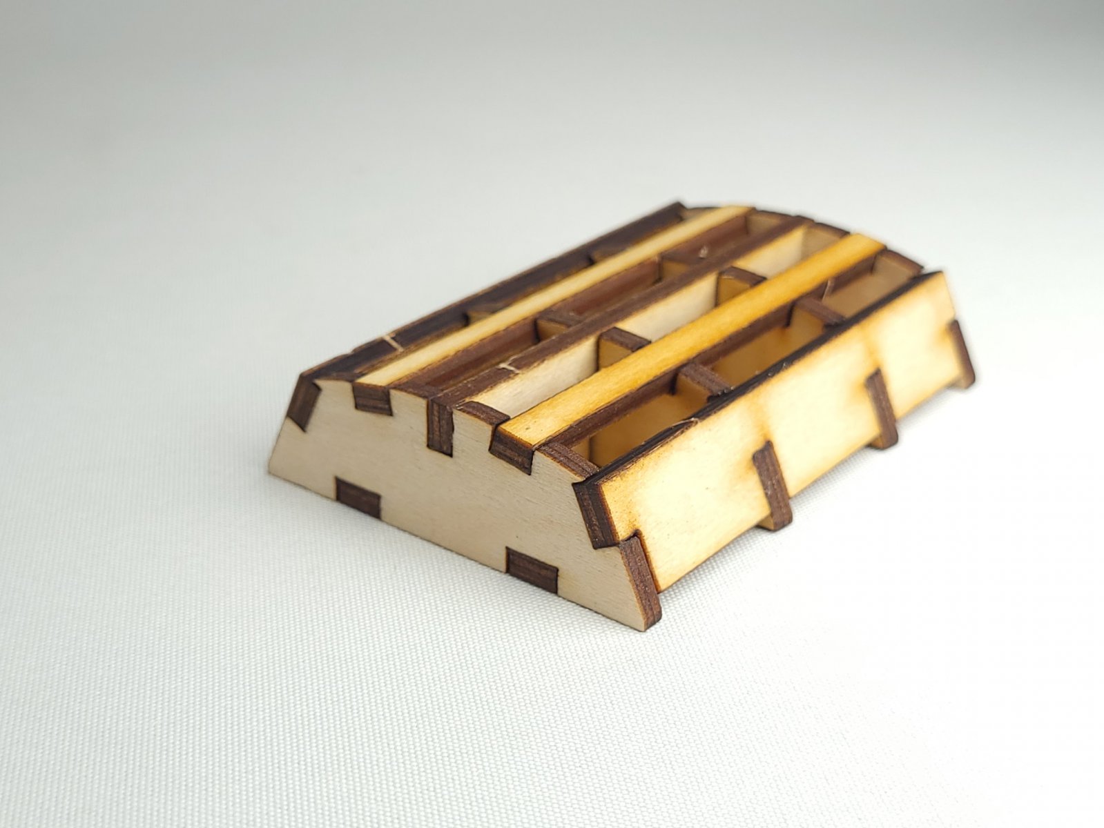

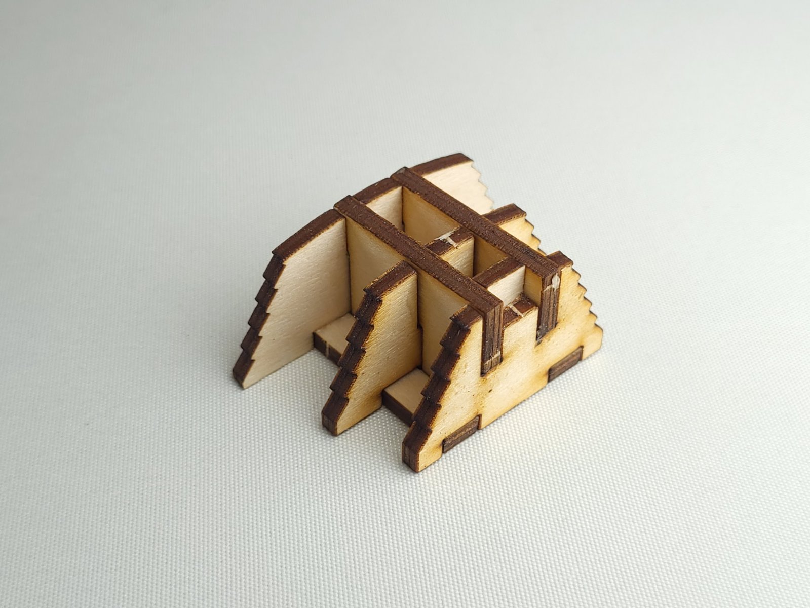

Verder met het verslag; nadat het experiment met de huidgangen min of meer geslaagd was, moest ik vanwege nieuw werk even pauze nemen. Daarna kwam ik terug met een plan voor de opbouw, die in het geval van een wijdschip bestaat uit een groot luik naar het ruim, met een flinke opstaande rand en meerdere deksels, en uit een kajuit. Al tekenend kwam ik op het idee om een uitsparing te maken in het middenschot en de bulkheads, zodat je de diverse "gebouwtjes" los in elkaar kan zetten en helemaal mooi maken, en ze daarna definitief kan plaatsen. De uitsparingen zijn perfect horizontaal, en volgen daarmee niet de kromming van het dek. Dat levert wat (overkomelijke) lastigheidjes op. Het is de charme van deze scheepjes dat er zo weinig rechte onderdelen zijn, maar als je wil lasersnijden moet je toch steeds op zoek naar een manier om dingen toch (tijdelijk) recht te maken...

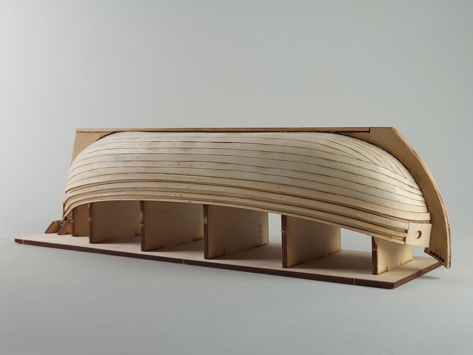

Nadat ook dit experiment was geslaagd ben ik begonnen met de romp opnieuw te maken, maar dan netjes. Gelijktijd maak ik de bouwbeschrijving met foto's van alle stappen. En zoals ook bij de Pinas het geval was vergeet je dan soms een tussenstap, of toont de foto stiekem al het resultaat van een latere stap... Dit blijft een lastig punt, en niet te vermijden denk ik.

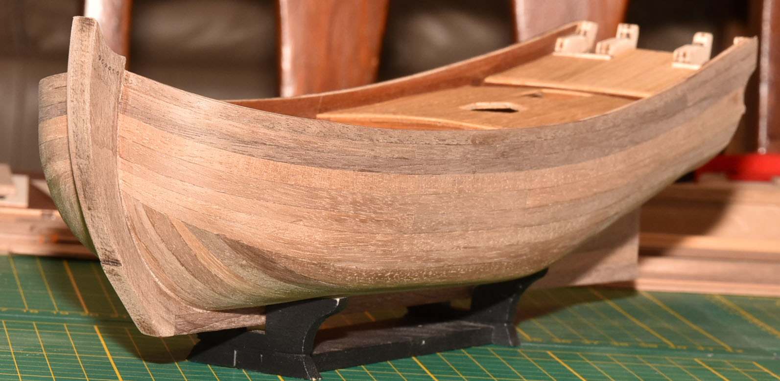

Vervolgens heb ik iets controversieels met mijn model gedaan. Ik heb de "methode Hoving" gebruikt om kleur te geven aan het hout (in zijn geval papier). Je gebruikt diverse ondergrondkleuren en daarna komt een laag olieverf Van Dyck bruin die je maar kort laat drogen en dan wegveegt. Ook gebruikt hij "washes" (apart aan te schaffen, of te mengen op basis van een tube verf). Het resultaat is erg leuk vind ik zelf, en in mijn ogen heel realistisch:
Let wel, voor toekomstige bouwers van dit model is het uiteraard geen verplichting om verf te gebruiken. Ik leg de methode uit in de bouwbeschrijving, maar je kan je ook gewoon diverse beitssoorten en kleuren uit het Kolderstok-assortiment gebruiken voor groen, rood, oker, vuil-wit, etc.
