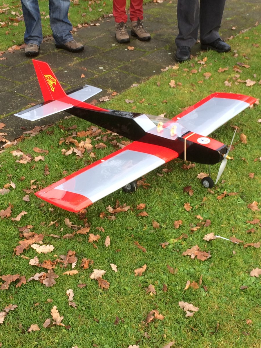

    De rode Ornithos Club Tiger 2 van Piet is geheel gefolied:
    [​IMG]
    Strak werk Piet! :thumbsup:
    [​IMG]

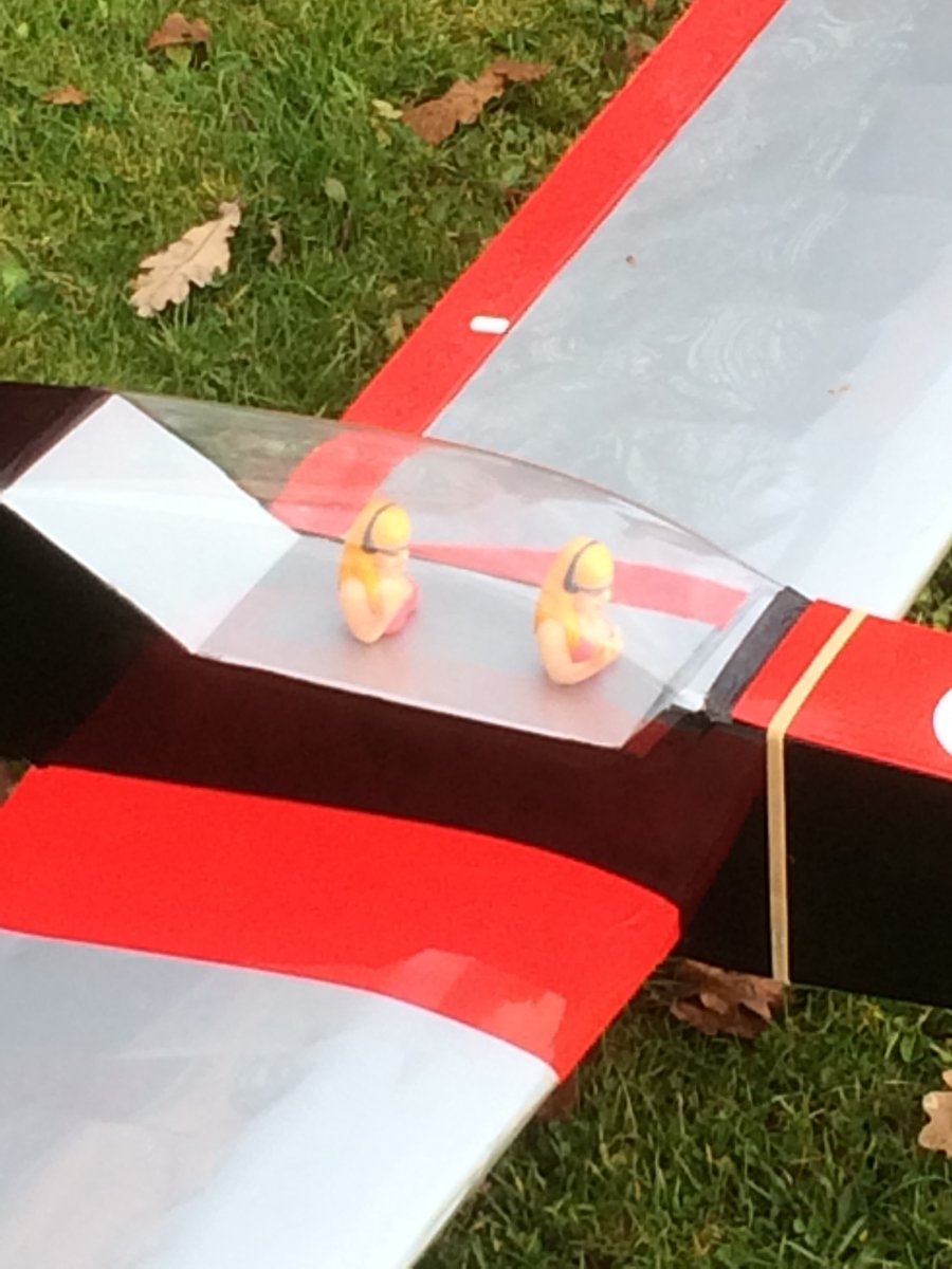

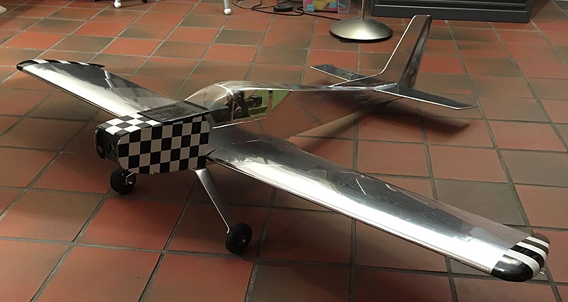

    Ook Jos zijn "P-51 inspired" Ornithos Club Tiger 2 is geheel gefolied:
    [​IMG]
    Mooi werk! :thumbsup:
    Groeten, Ramses

  4. blaauwen
    blaauwen
    Lid geworden:
    15 aug 2004
    Berichten:
    1.547
    Locatie:
    Valkenburg ZH
    Allebei erg mooi geworden. zonder meer. Let alleen wel op met dat chroom/zilver dat heeft invloed op je ontvangst al kan ik niet zien of dit vleugel en romp betreft. Verder leuk project. Ik moet er nog aan beginnen maar heb mijzelf voorgenomen eerst mijn Sig Fourstar 60 af te bouwen. Er liggen nog teveel projecten. Hoewel de Tiger wel hoog op de lijst om gebouwd te gaan worden.

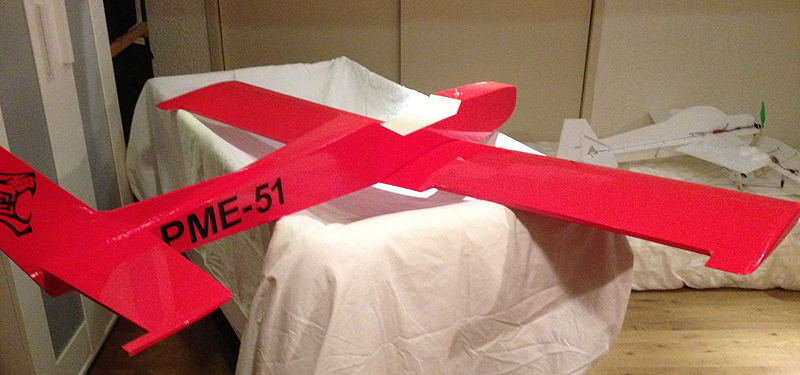

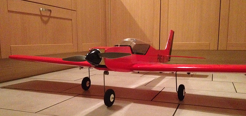

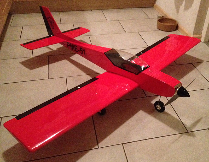

    Ook Piet zijn 'mooie rooie' Ornithos Club Tiger 2 is inmiddels gereed voor de maiden:
    [​IMG]
    [​IMG]
    Ziet er mooi en strak uit :thumbsup:
    Ook is deze Tiger erg licht gebouwd met zijn vliegklaar gewicht van 2461 gram!
    Succes met de maiden flight Piet!
    Groeten, Ramses
