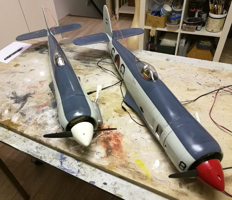

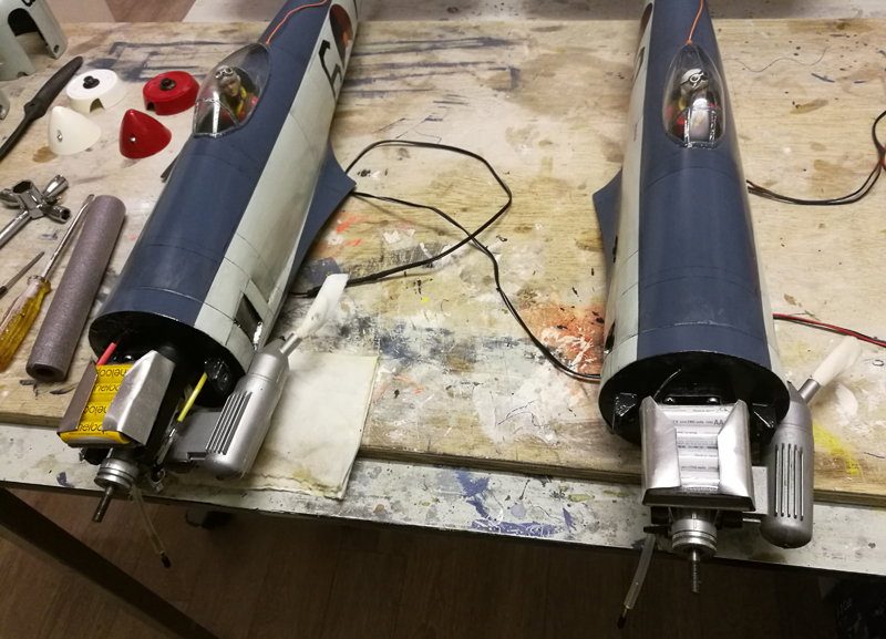

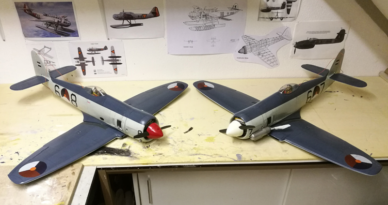

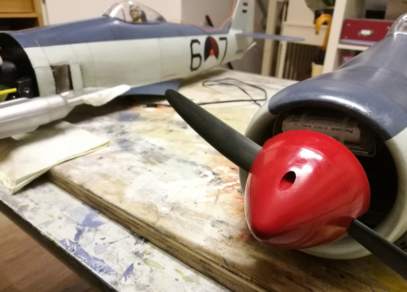

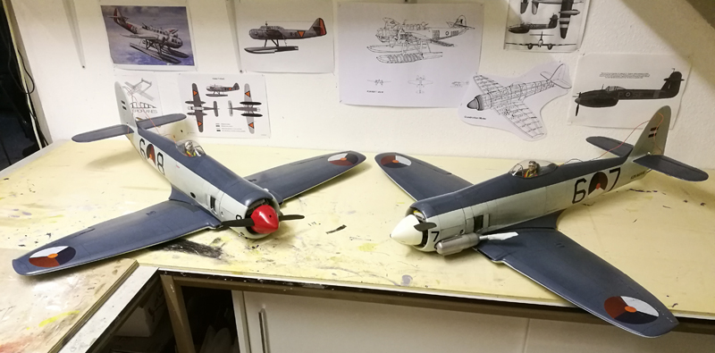

    Nog even een laatste overzichtje voor de maiden flights morgen:
    Die witte dingen in de uitlaten zijn proppen textiel tegen druppen in huis...
    Op de foto`s hieronder ligt de romp los op de vleugel waardoor er een kleine spleet tussen fairing en vleugel is.
    Wanneer de vleugels onder de romp vastgezet zijn met breekbouten is er geen spleet ;)
    Gekozen set-up voor deze brandstof prototypes:
    (beide brandstof prototypes hebben identieke set-up)
    Motor: OS Max .25 FX
    Prop: Master Airscrew Scimitar 9x6 ingekort naar 8,5x6
    Tank: Kavan 150cc
    Accu: Eneloop 4.8V 2000 mAh
    Ontvanger: Futaba R149DP
    Servo ailerons: 2x Power HD-1705 MG
    Servo hoogteroer: Futaba FS 3115
    Servo gas: Rextor RX-65 CB

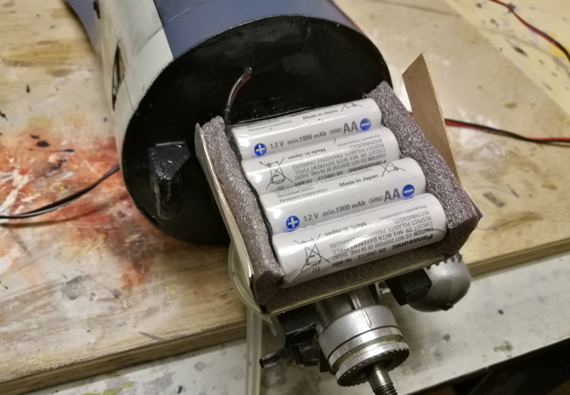

  4. ron van sommeren
    29.330

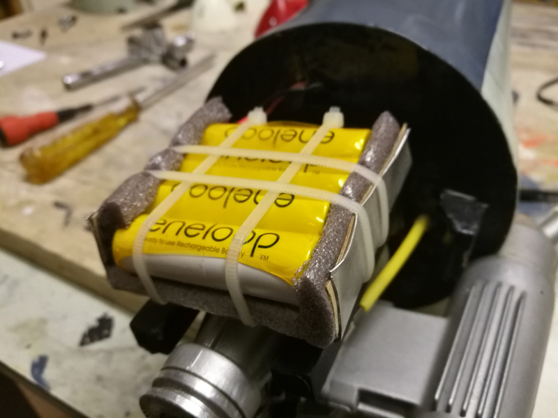

    Ben je niet bang dat die alu-plaatjes rond ontvangeraccu op den duur niet door isolatie gaan Ramses? Dan heb je een prachtige kortsluiting, want de bekers van de cellen vormen de min-polen.
    ramses vindt dit leuk.
  5. ramses
    5.358
    NB NL
    Dank je Jeroen! :)
    Daar ben ik niet bang voor Ron, maar ik ga dat wel heel goed in de gaten houden! ;)
    Deze kistjes vliegen maar kort en de accu zit precies in de opening van de motorkap in de propwash.
    Tussen het plankje en de accu zit thermisch isolerend schuim, maar het aluminium daaromheen mag inderdaad niet te heet worden.
    Ik ga het in ieder geval scherp in de gaten houden, dank voor het meedenken!

    Ik kijk net nog even in de motorkappen van de Sea Fury`s Ron en ik ga vier extra stukjes van die thermische isolatie op 'de koppen' van de accu`s zetten.
    Dan is er onmogelijk contact tussen de aluminium schil en de polen van de accu`s, hoe heet het er ook wordt!
    Thanks.
  7. ramses
    5.358
    NB NL

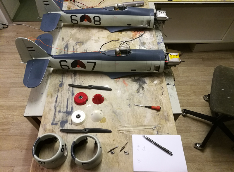

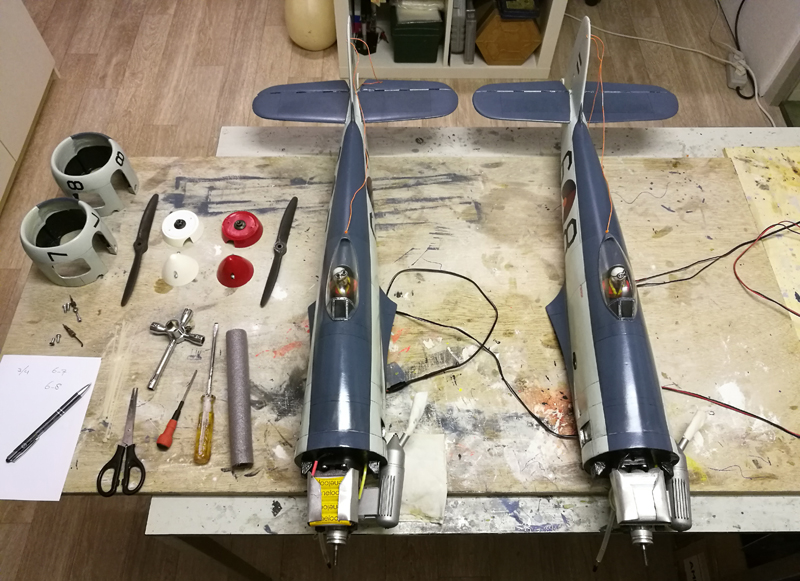

    Zo denk je dat je "eindelijk" klaar bent...
    ... en zo komt er een behulpzame forummer (@ron van sommeren) met een goede tip om de hoek zetten... ;)
    De Sea Fury`s dus weer op de bouwplank:
    Motorkappen, propellers/spinners en sproeiernaalden eraf:
    Zo zaten de accu`s onder de motorkap:

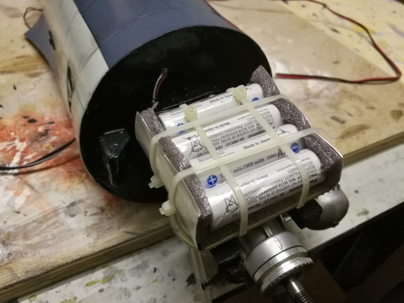

    Ik heb een behoorlijk deel van het aluminium weggehaald.
    Tevens heb ik plaatjes 0.8mm vliegtuigtriplex tussen het aluminium en de accu`s gemaakt.
    Nu ook thermische isolatie aan de zijkanten van de accu`s.
    Al wordt het aluminium nu bloedheet en smelt al het isolatie weg, er zit altijd nog hout tussen de accu en het aluminium:
    En weer extra gezekerd met wat tie-wraps:
    Uiteraard alles op dezelfde wijze in de andere Sea Fury aangepast:
    De accu onder de kap van voren gezien:
    En met de spinner erop, de accu ligt mooi in de prop-wash:
    Alles weer terug in elkaar geschroefd:
    En weer terug aan de lader voor morgen:
    De accu`s zijn nu dus driezijdig ingepakt in thermische isolatie.
    Daaromheen zit aan die drie zijden hout.
    En pas daaromheen zit het aluminium.
    "Better save than sorry", zeggen ze op een naburig eiland!
    En dit is volgens mij veel 'saver' dan hoe het hiervoor was.
    Bedankt Ron!
    Laatst bewerkt: 11 nov 2017

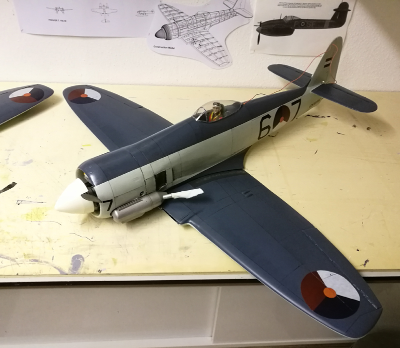

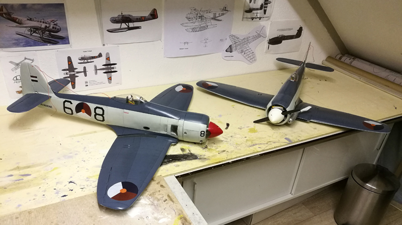

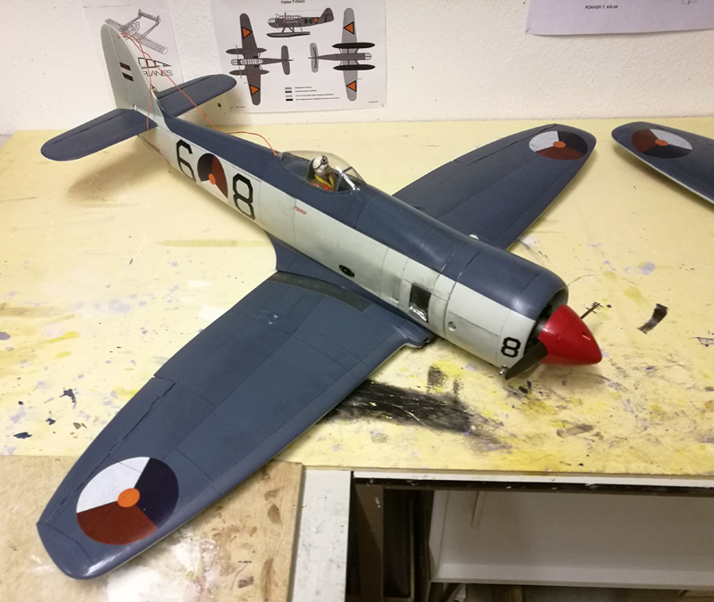

    Maar HELAASSSS.... het ging niet als verwacht... :oops:
    Mijn Sea Fury`s kwamen toch wat zwaarder uit dan Tjarko zijn Sea Fury...
    Het zwaartepunt zonder lood lag ruim 1cm verder naar achteren bij mijn Sea Fury`s dan bij Tjarko zijn Sea Fury.
    Maar ik wilde eigenlijk geen lood in de neus, was al zwaar genoeg.... die ene ruime cm moet toch kunnen?
    Op een gemiddelde koorde van zo`n 18cm is dat natuurlijk te veel, maar ik dacht daar gisterenavond en vanochtend anders over.
    Nog steeds ruim voor 30% dus het zou toch wel gaan?! Nou...... niet dus...
    Bij de eerste maiden poging van de 6-7 sloeg de motor af, juist toen Tjarko de Sea Fury een flinke zet omhoog gaf...
    Daar was geen houden aan en kwakte terug op aarde,... gelukkig nul schade!
    Maar omdat die motor niet lekker liep dus maar de 6-8 gepakt voor een tweede poging.
    Nadat Tjarko hem mooi hard de lucht in wierp ging de Sea Fury alle kanten op, behalve welke ik wilde.
    Overduidelijk een te ver naar achteren liggend zwaartepunt... O MAN, WAT DOM VAN ME!!:oops:
    Tjarko zijn Sea Fury vliegt snaar strak, dus waarom ik niet voor wat lood in de neus gegaan ben... echt dom.
    Maargoed, de Sea Fury klapte vrij vlak en bijna zonder schade tegen de grond.
    Alleen wat grond gehapt, een kapotte prop en een scheur in de motorkap.
    En toen begonnen de Ornithos Club Pylon Races.... helaas niet gelukt om mee te kunnen vliegen met m`n Sea Fury`s.
    Na de wedstrijden heb ik provisorisch een bonk lood in de motorkap van de 6-7 vastgezet tot het zwaartepunt goed lag.
    Motor gestart en nadat Roel de kist de lucht in wierp trok deze door opkomende wind sterk naar links.
    Nog veel te weinig snelheid voor de kleine ailerons om te kunnen corrigeren en nu ging de Sea Fury lelijk de grond in...
    Een behoorlijke pechdag dus (en stommiteit van mij vwb het CG)... my walk of shame...

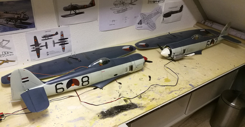

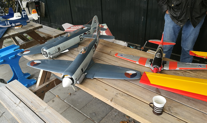

    Thuis gekomen de motorkappen eraf gehaald en de schade bekeken.
    Dat viel gelukkig heel erg mee!! De 6-8 alleen wat modder en een kleine scheur in de motorkap.
    Die is inmiddels alweer gerepareerd, heeft nu extra lood in de neus, een nieuwe prop en is weer vliegklaar.
    Van de 6-7 moet ik twee stukjes motorkap teruglijmen en de vleugelbevestiging repareren.
    Ook dat is reeds bijna weer gerepareerd en ook hierin extra lood.
    Klaar voor een volgende poging...
    Overigens lag het echt aan mij en niet aan het ontwerp van de Sea Fury...
