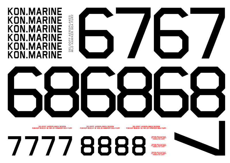

    De decalsheets welke ik in photoshop had gemaakt heb ik aangepast .
    De roundels hebben een aangepaste kleur blauw:
    En dankzij de bijdrage van Femmo en Robert heb ik de cijfers geheel opnieuw gemaakt... :p
    Hiervoor heb ik het font welke Robert gaf in een link gebruikt.
    Helaas was dat font iets te vet en heb ik deze handmatig bewerkt in photoshop naar slankere cijfers.
    Ook de schreef van de zes aangepast,... nu ben ik helemaal tevreden, bedankt heren!
    Zojuist de photoshop files naar Anton van Paperspecials gestuurd.
    Anton maakt daar mooie waterslide transfers (decals) van :thumbsup:

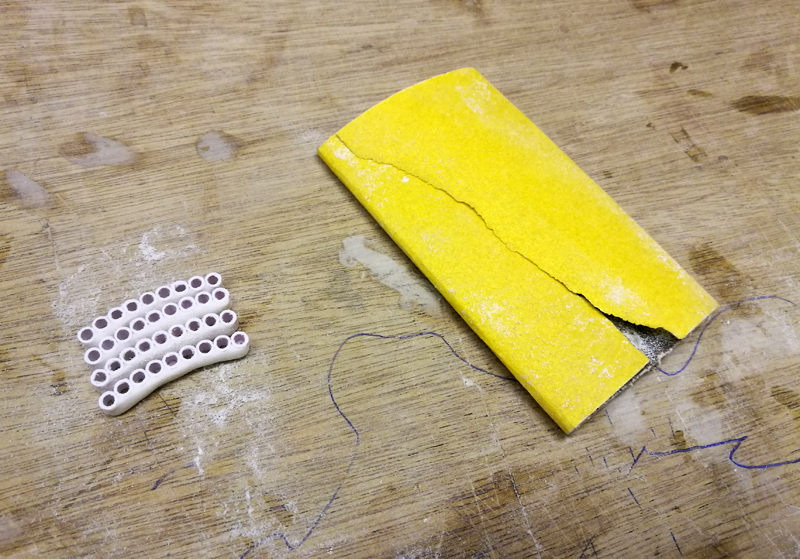

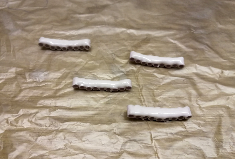

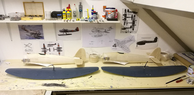

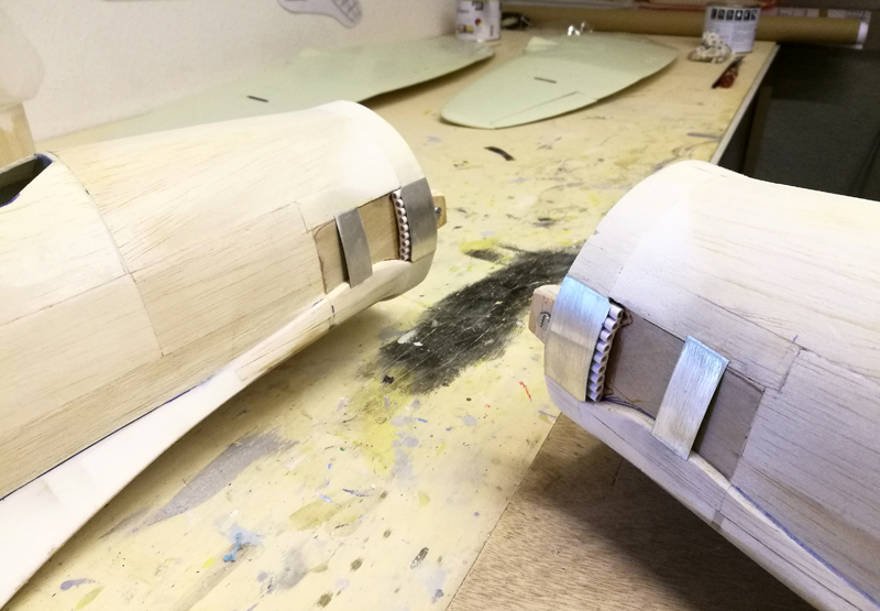

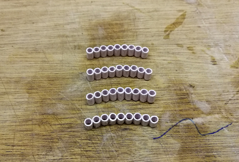

    Van een plastic buisje 4 x 9 uitlaatjes gesneden.
    Deze 4 x 9 uitlaatjes in de radius van de neus gelijmd d.m.v. CA:
    Daarna de rug daarvan wat sterkte gegeven d.m.v ingedikte epoxy:
    Hierna kon ik ze stevig vastpakken en konden ze geschuurd worden:
    De uitlaatjes in de neus gemaakt en tevens d.m.v. 0.4mm triplex en lithoplaat de neus wat verder vorm gegeven.
    Ook de bevestiging voor de motorkappen op het brandschot gemaakt.
    In de motorkappen tevens de sparingen en nokken gemaakt voor de bevestiging:

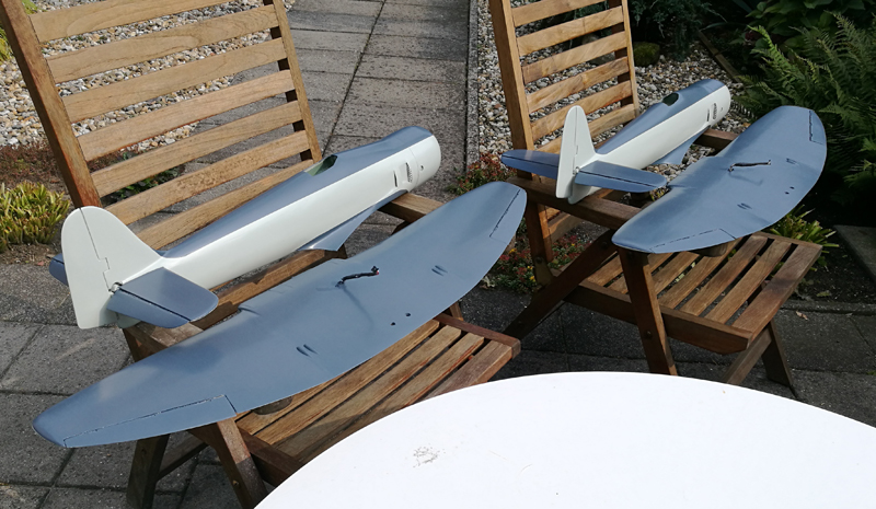

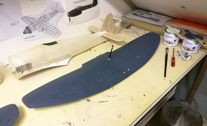

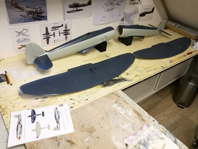

    Aan de hand van de aanzichten in het boek verf laten mengen.
    Extra Dark Sea Grey voor de bovenzijde en Sky voor de onderzijde.
    De eerste "verklikkerlaag" Extra Dark Sea Grey op de bovenzijde van de vleugels:
    De overgang van de romp naar de vleugel gemaakt aan de onderzijde van de vleugel.
    En de eerste "verklikkerlaag" Sky op de onderzijde van de vleugels:
    Ik hoop komende week de rompen te glassen.

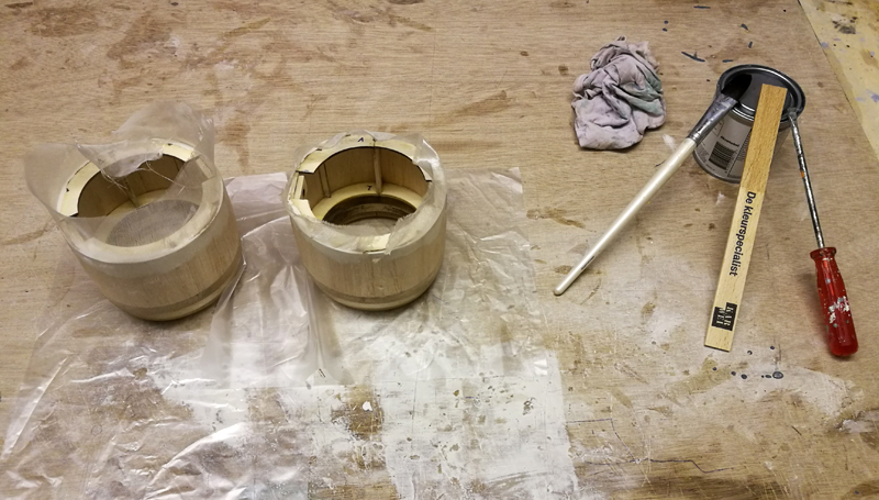

    Wat voor gadget ben je aan het doen met de motorkappen?
    Er zit plastic tussen de motorkap en de romp (zie laatste foto). Is dat om de plamuur te laten drogen zodat het niet plakt aan de romp?
    ramses vindt dit leuk.
  4. ramses
    5.378
    NB NL

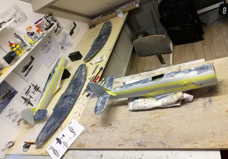

    Dank je Hoeby :)
    Het plastic tussen romp en motorkap in de onderste foto is inderdaad om te voorkomen dat die twee aan elkaar plakken.
    De voorste rand bij het brandschot in de romp was een beetje afgerond door het schuren...
    Dat heb ik wat aangesmeerd met plamuur om (hopelijk) een strakke overgang te krijgen naar de motorkap.

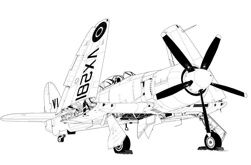

    Kwam onderstaande impressie tegen op het internet, prachtige plaat!

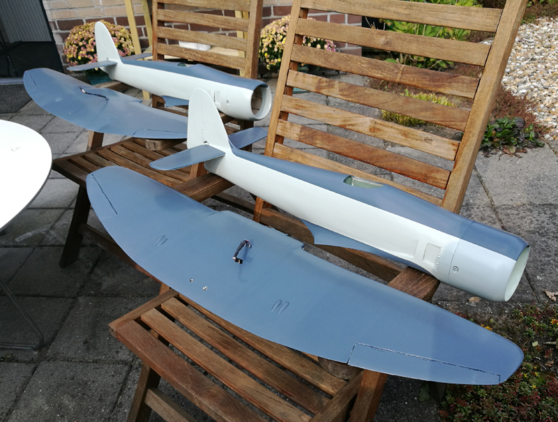

    De rompen zijn bekleed met 25 grams glasweefsel en PU-lak (Glitsa).
    De romp kan met 1 stuk glasweefsel geheel rondom bekleed worden:
    Idem voor de motorkappen:
    De rompen net als de vleugels voorzien van de eerste "verklikkerlaag".
    De rompen geheel in "Sky" kleur, dat is voor deze verklikkerlaag voldoende.
    Straks komt er uiteraard ook de "Extra Dark Sea Grey" op de bovenzijde van de romp en het stabilo.

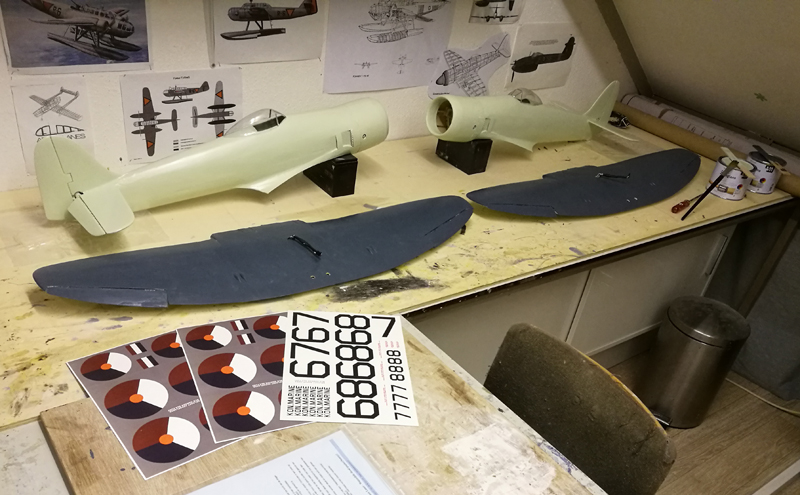

    Tevens vandaag m`n zelf gephotoshopte Marine Luchtvaart Dienst decals ontvangen van paperspecials.nl
    Top werk weer Anton, zeer snelle service :thumbsup:
    Volgende is alles nalopen op onvolkomenheden en deze bijwerken.
    Daarna alles nat schuren (bijna alle kleur er weer af) en de grondlaag erop...

    Als je met het natschuren de verf er bijna helemaal af schuurt, haal je dan ook niet alle glasvezel eraf? De verf zit er namelijk onder.
  8. ramses
    5.378
    NB NL
    Hoi Mark,
    Het glasweefsel is met Glista opgebracht en gesealed.
    Daar overheen zit de kleurlak, niet eronder.
    Vanavond eerst de eventuele onvolkomenheden wegwerken (lightweight filler) en goed laten drogen.
    Daarna kan alles nat geschuurd worden.

    Bij deze Sea Fury`s heb ik besloten om eerst te glassen met transparante WBPU PT (Glitsa) en daarna de kleurlak (ook PU) op te brengen.
    Dat heb ik gedaan omdat deze PU PT Glitsa veel harder wordt dan de kleur PU-lak welke ik op de Dornier heb aangebracht...
    De huid van de Sea Fury`s is nu dus ook vele malen harder dan die van de Dornier.
    De Dornier is een rustige kist om mee te vliegen, de Sea Fury`s worden maximaal belast.
    De Dornier land op water, de Sea Fury`s op hun vleugel/buik in het gras...vandaar dat ik deze keuze heb gemaakt.
    Overigens zijn de Dornier en de Sea Fury`s met 25 grams glasweefsel bekleed en niet met tissue.
    Alleen de staartvlakken van de Sea Fury`s zijn wel met tissue bekleed i.v.m. het gewicht achterin.
    :D

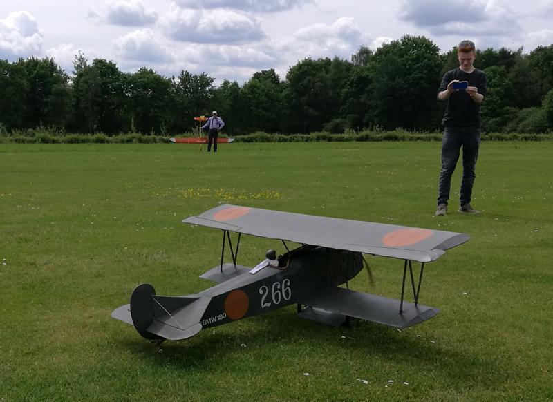

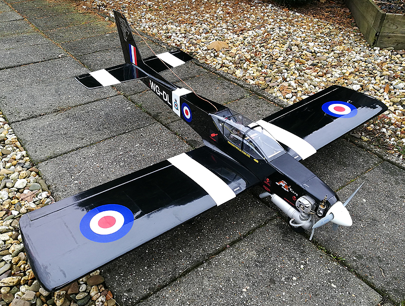

    Vroegere kisten deed ik spuiten of met een ander lak systeem.
    Maar de potjes verf sinds ik met dit lak systeem (WBPU) werk:
    V.l.n.r..:
    TR ZG 2K top coat - transparant
    Fokker D.VII - WBPU groen
    Tiger Moth - WBPU grijs & WBPU groen
    1x "standaard" Glitsa WBPU & 1x extra harde Glitsa WBPU (PT Diamond)
    Dornier Wal - WBPU grijs & WBPU zilver
    Fokker T.VIII W - WBPU grijs & WBPU oranje (moet nog 2 kleuren laten mengen voor de afwerking van deze Fokker)
    Hellcat - WBPU blauw (de eerdere kleuren waren gespoten met MOTIP, zie verslag hier op mbf)
    Stuka - 3x WBPU RLM kleuren
    Chipmunk - WBPU zwart & WBPU wit
    Sea Fury - WBPU sky & WBPU sea grey
    De verf van de Bucker heb ik met de verkoop van de Bucker meegegeven voor eventuele reparaties, die was WBPU RLM blau
    Ik vind dit een heel fijn verf systeem en het is bewezen goed! :thumbsup:
    Geen verschillende lakken welke met elkaar reageren of andere problemen veroorzaken...
    De WBPU kleurlakken breng ik op met penselen en kan je dus in elke gewenste kleur laten mengen.
    Het wordt pas brandstof bestendig (nitro & methanol) met de transparante TR ZG 2K top coat erover.
    Ik heb op twee kisten voor de top coat recent transparante 2K lak uit een spuitbus geprobeerd (Spray-Max), de Tiger 2 en de Fokker D.VII.
    De 2K Spray-Max spuitbus, met een extra cilinder aan de onderzijde welke ingedrukt dient te worden:
    Daarna uiteraard een zeer beperkte verwerkingstijd omdat het chemische proces is begonnen:
    Hoogglans 2K Spray-Max op m`n Tiger 2:
    Matte 2K Spray-Max op m`n Fokker D.VII:
    Dat gaf een zeer bevredigend resultaat, deze is ook zeer goed brandstof (nitro & methanol) bestendig!
    Waarschijnlijk ga ik bij de Sea Fury`s de top coat ook spuiten, dit keer met zijdeglans Spray-Max 2K lak.

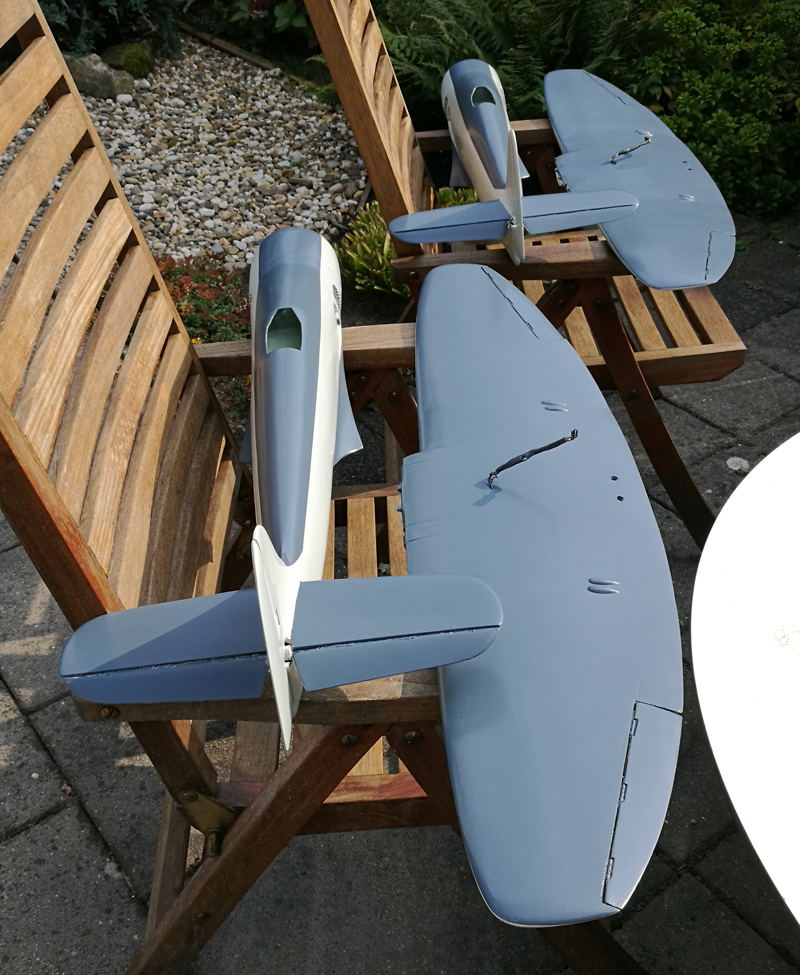

    Zo.... het schuren zit erop,... niet mijn favoriete bezigheid...
    Maar als het eenmaal gedaan is, geeft het wel veel voldoening!

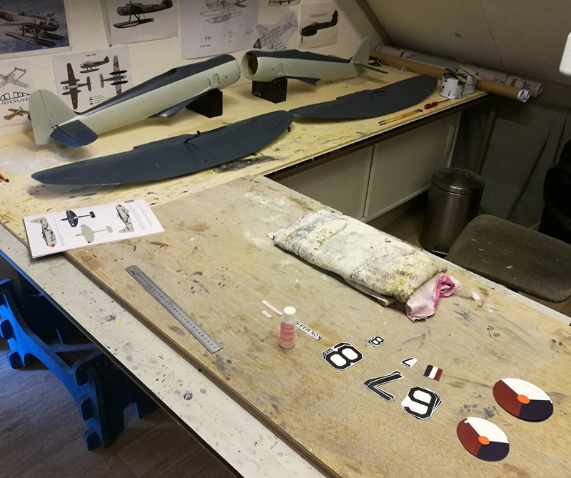

    De finale kleurlaag erop:
    En de Sea Fury`s in de uiteindelijke kleuren:
    Vanmorgen lekker in het zonnetje aan het drogen:
    Klaar voor de decals:
    jaapio, jan brilman, bipeflyer en 2 anderen vinden dit leuk.
  19. ramses
    5.378
    NB NL
    Deze uitvoeringen gaan het worden:
    De 6 - 7:
    En de 6 - 8:
