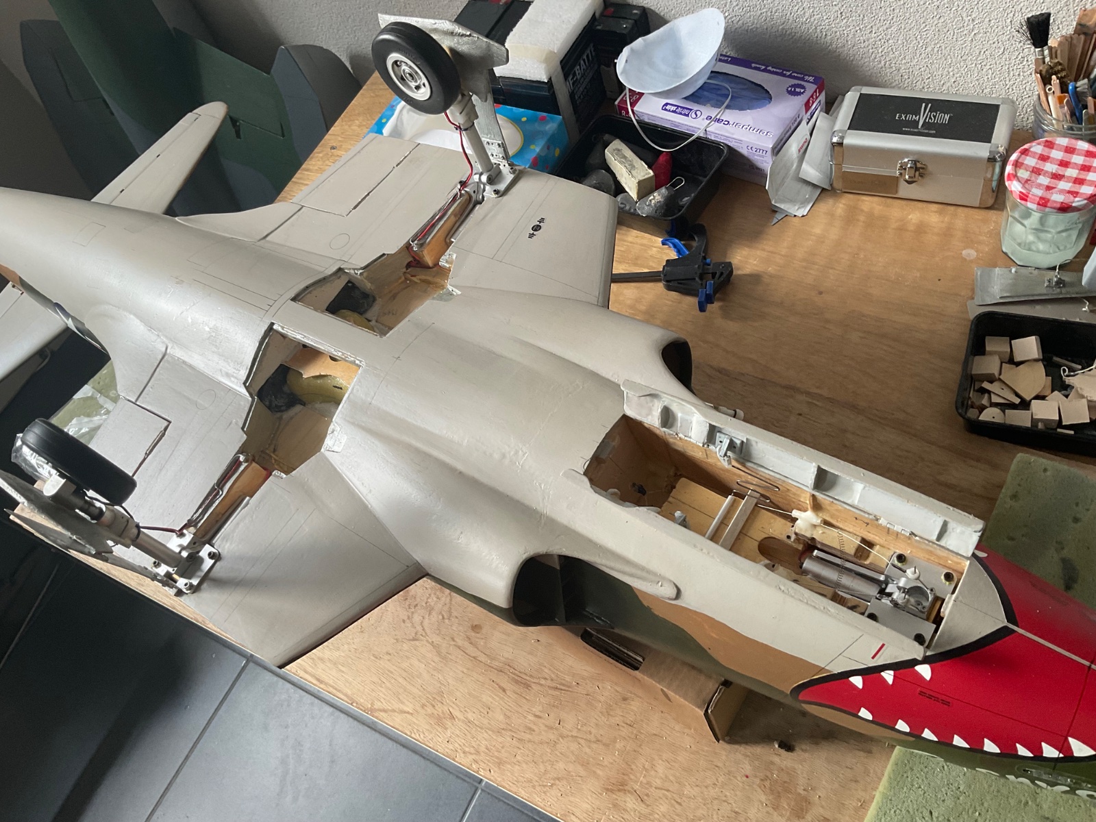

Een landingsgestel uit de vleugel losgebroken en het asje van de neuspoot krom.
Nieuwe is inmiddels binnen van JP hobby in Frankrijk.
