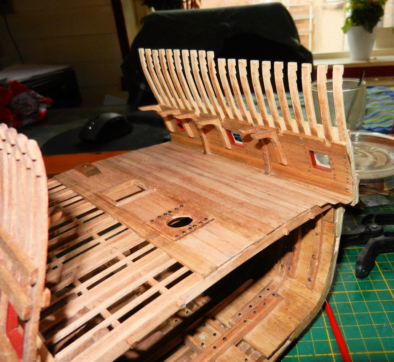

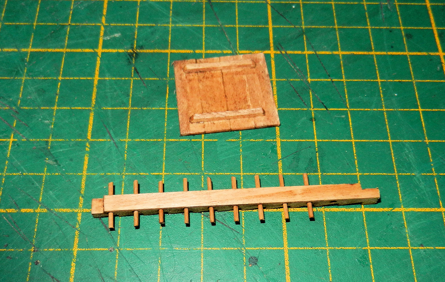

De paalladder en het luik is gemaakt, de luikrand is geplaatst, en dit is in de volgende twee foto's te zien.
Op deze foto is ook zichtbaar dat de voet van de Kaapstander geplaatst is, maar hier is het wat beter te zien.

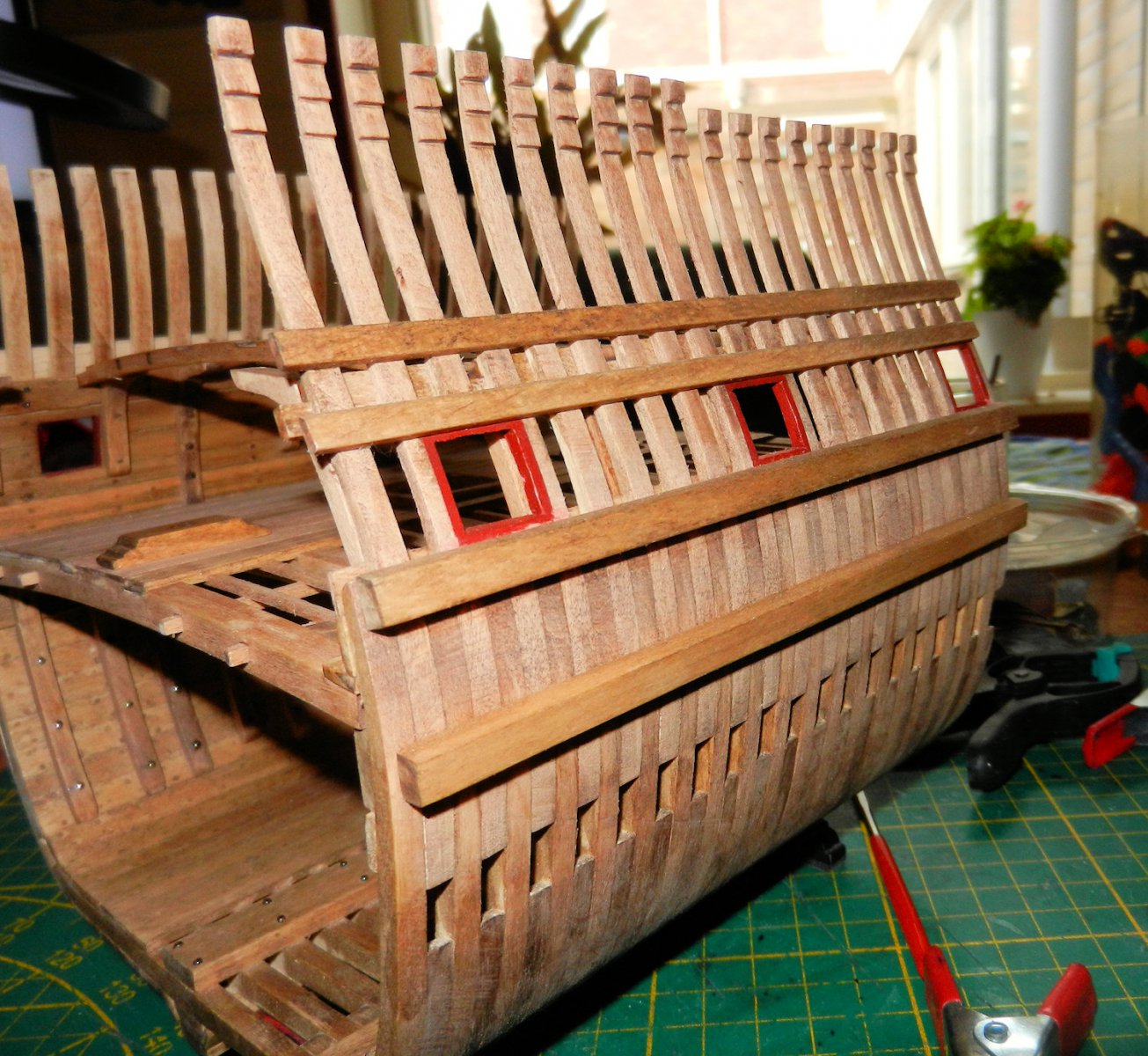

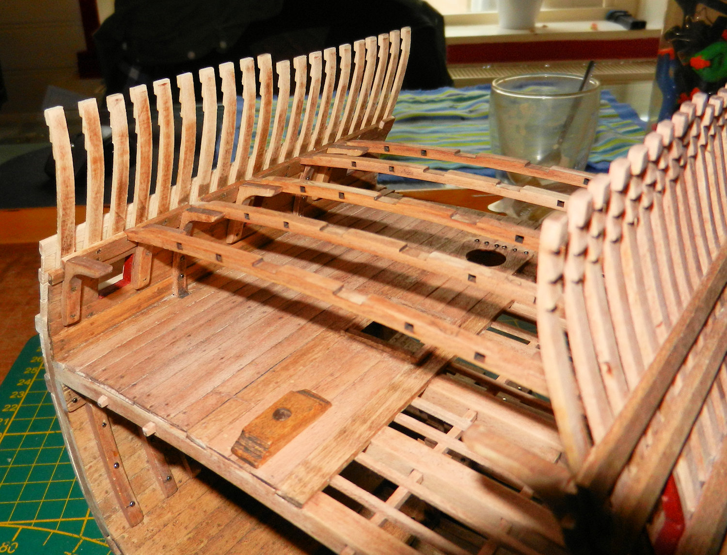

In de vorige update was ik vergeten een foto van de onbeplankte zijde met de berghouten te plaatsen, dus bij deze,

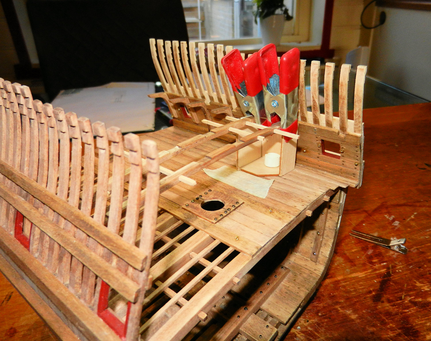

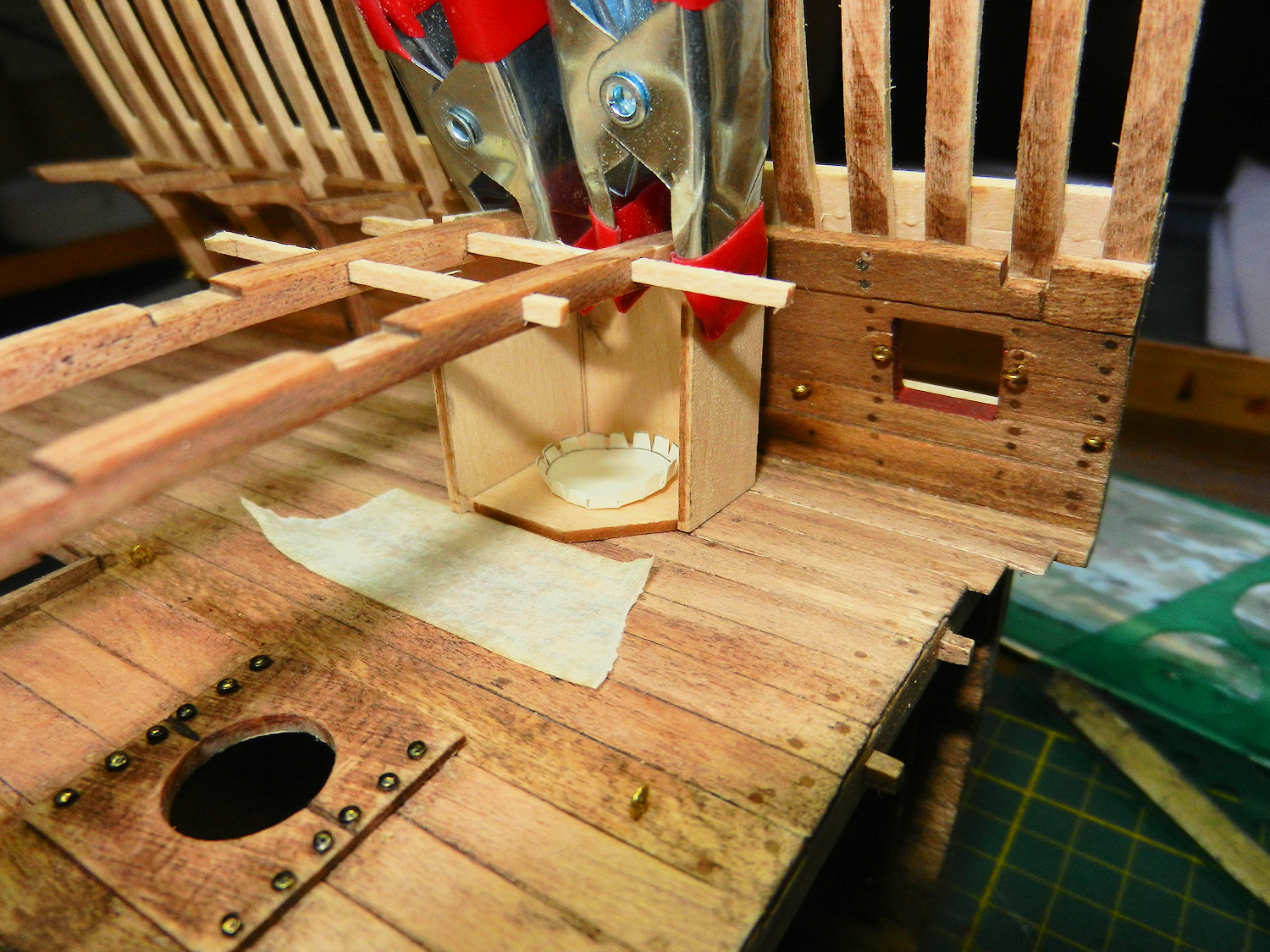

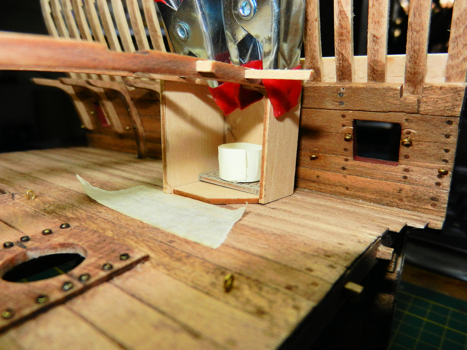

Nu was het de beurt aan de kombuis, dus die heb ik er tijdelijk ingeklemd, en wat is een kombuis nu zonder een kookpot, dus daar ben ik ook mee aan het knutselen geweest.
Hier is de eerste versie.

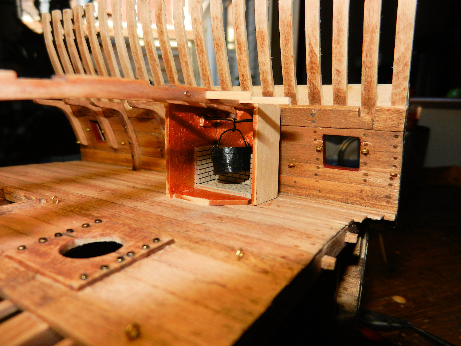

Deze kookpot vond ik een slag te klein, dus een tweede versie gemaakt,
Die was dan weer te groot, en dus volgde er ook nog een derde versie, en die beviel mij beter.
Die heb ik verder afgemaakt, een hengsel met een haak eraan, en boven de vuurplaats heb ik een stang geplaatst, en toen kreeg ik dit als resultaat.
Hier is trouwens ook te zien dat ik de oogbouten ook heb geplaatst, daar wou ik geen geknoei mee hebben na het plaatsen van de kombuis en de nodige dekbalken.
