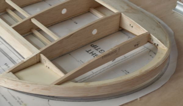

    Langzaam maar zeker, hier nog enkele foto's
    Wat soldeer werk om de twee metalen stuten op zijn plaats te houden
    Groeten Astula
    PS meer foto's op mijn site

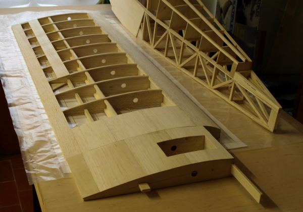

    Nog enkele foto's van de vooruitgang, rechter vleugel
    Meer foto's op mijn site Astula bienvenue onder constructions, klik op de foto van de cub.
    Groeten Astula

    rechter vleugel bijna af !!!
    Meerdere foto's op mijn site Astula bienvenue onder constructions klik op de foto van de j-3 CUB
    Groeten Astula

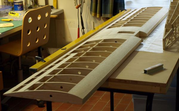

    Basis van linker vleugel
    Even uit testen de aansluiting linker en rechter vleugel
    Meer foto's op mijn site Astula bienvenue onder CONSTRUCTIONS klik op de foto van de CUB

    Dat is al mooi gebouwd.
    Wat het middenstuk van de vleugel betreft, is dat bij de echte niet in glas?
    Nu ja, dat was wel zo toen ik mijn Piper Cub van 180 cm bouwde in 1981.
    Mogelijk zijn de echte misschien in de tijd ook veranderd.
    Maar toen hadden de struts wel hun belang, ze steunden de vleugel daadwerkelijk, jammer dat er een boom in de weg stond.
    Johan.
