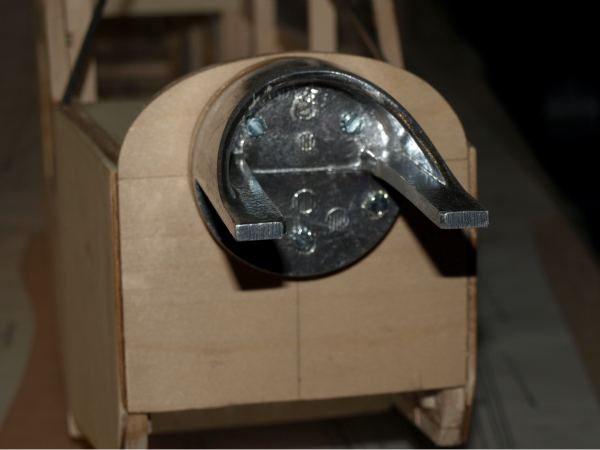

    Nog even de tijd gevonden om verder te werken aan de Cub
    Suport moteur aangebracht
    Afwerking van moteur kap
    Alles goed laten drogen en dan wat licht schuurwerk uitvoeren
    Groeten
    Astula
    Meer foto's op mijn site Astula bienvenue onder constructions (Fuselage, Servo - Recepteur en Moteur) klik op de foto van de CUB

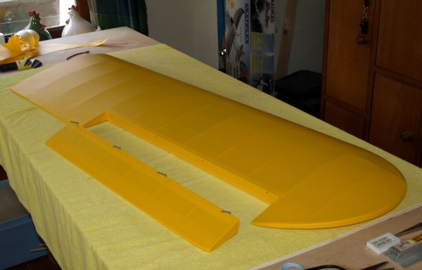

    wat losse onderdelen van de CUB bekleed met oratex Cub Yellow
    eerst de onderdelen bewerken met spanlak gemengeld met wat acétone
    en dat zijn dan de eerste resultaten.
    Meer foto's op mijn site Astula bienvenue onder constructions ( ENTOILAGE ) klik op de foto van de CUB

    Wordt mooi! Wat is het voordeel van spanlak met aceton?
  4. Johaver
    Johaver
    19 aug 2011
    1.967
    Aarschot.
    Dringt de spanlak dieper in het hout.
    Maar let op met acceton, deze kan lijmnaden week maken waardoor ze aan sterkte verliezen.
    Beter voor betere bevestiging van het oracover verdunde vernis gebruiken.
    Moet een ietsjes langer drogen maar versterkt ook nog de lijmnaden.
    Johan.

    moet oratex ook nog gespoten worden?
    of zit hier al lak laag op voor benzine/ methanol

    Het is vooral voor de hechting op grote opervlakten hout, in de zomer of lente wanneer er veel zon op uw vliegtuig staat kan het gebeuren dat uw bekleding gaat vervormen en een soort golvingen gaat veroorzaken op uw vliegtuig, het is enkel een hulp middel,

    Hallo Niek,
    Nadat alles zal bekleed zijn met oratex "CUB YELLOW" is het wel de bedoeling om nog een fijne laag lak erop te zetten, daar de ondergrond reeds Cub geel is, moet men maar een fijne laag Cub geel op spuiten.

    Oratex is inderdaad bedoeld om nog overschilderd te worden bij gebruik van methanol of benzinne motor.
    Ook voor schaalmodellen, zelfs met e-motor.
    De kleur die je wild is niet altijd beschikbaar.
    Johan.
