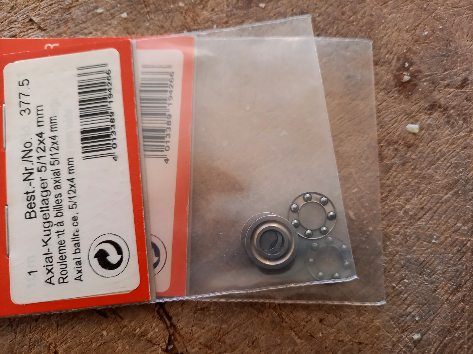

Mij beviel die aansturing van de pitch eigenlijk helemaal niet, stilstaande bussen die HARD tegen met de as meedraaiende stelringen moeten duwen. Veel wrijving en slijtage, en vroeg of laat speling.
Ik heb daar deze taatslagers voor besteld by RC-point:
20240110_124717-1-jpg.566609
En die heb ik als volgt tussen de bussen en stelringen geplaatst:
20240111_065646-1-jpg.566739
In die bus heb ik een 2 mm gaatje geboord, zodat ik vet kan injecteren tussen de draaiende as en de niet meedraaiende schuifbus,
Het is geen moeilijke of langdurige verbouwing op zich, al weet ik niet of je er nog ruimte voor hebt, want het ziet er vrij krap uit op je foto's...
