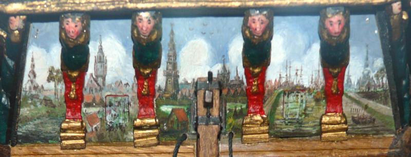

De beschildering van de holle wulf van het model van de Prins Willem in het Tropenmuseum in Amsterdam ziet er zo uit:
full
Mijn eigen beperkingen kennende weet ik dat ik nooit iets zal kunnen schilderen dat hier ook maar enigszins op lijkt :oops:.

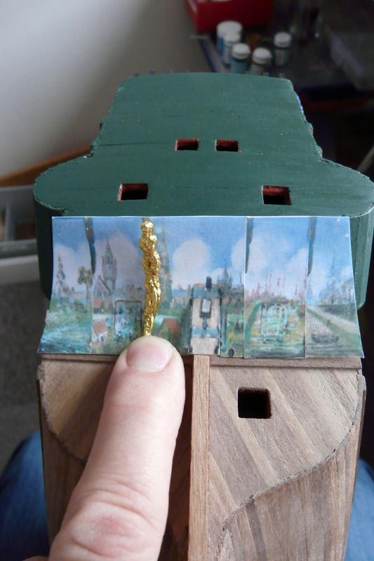

Wat ik gedaan heb is op de foto van de beschildering met Photoshop de hoogte breedte verhouding zo aangepast dat de afdruk op mijn model past.
Toen liep ik tegen het probleem aan dat de beelden op het model in het Tropenmuseum veel breder zijn als de beelden van mijn model en dus zichtbaar blijven als ik de beelden erop lijm.
Daarom heb ik de beelden uit de afdruk geknipt en de resterende delen op papier geplakt. Na de nodige pogingen heb ik uiteindelijk de juiste hoogte breedte verhoudingen gevonden zodat nu het hele schilderij zonder beelden weer op het model past. De verticale strepen op de afdruk zijn de restanten van de beelden en geven de plaatsen aan waar ik mijn beelden ga plaatsen.
De foto geeft een eerste indruk van het effect wat ik voor ogen heb.
Nu nog proberen de afdrukkwaliteit te verbeteren (drukker zoeken?) en uittesten hoe ik het papier het beste op de romp kan lijmen.
Meer hierover later.

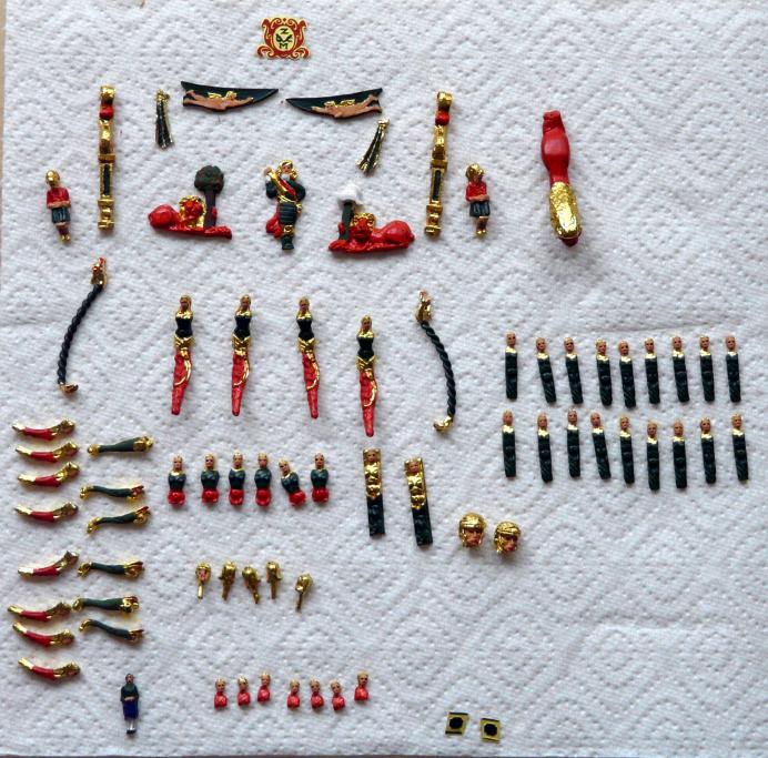

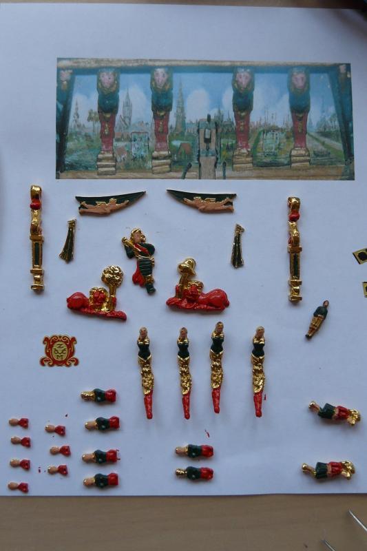

Het was dus beelden schilderen en nog eens beelden schilderen.
Maar het is klaar, het laatste werk was 60 monden en 120 ogen schilderen.
Blij dat het erop zit, maar ook wel erg blij met het kleurrijke resultaat.
Een overzicht:
full
Het mannetje links onder is het bemanningslid dat in onbeschilderd al op enkele foto's gestaan heeft.
(het is een overgeschilderde Romeinse soldaat :rolleyes:)

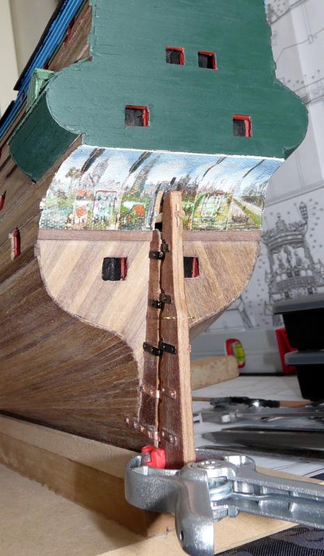

De print van het schilderij voor de holle wulf op canvas is klaar.
Na aanpassingen na een proefdruk zijn er 3 definitieve exemplaren afgedrukt. Het voordeel van canvas is dat het waterbestendig en stevig is.
Er is mij gegarandeerd dat de afdruk 100% kleurecht is.
Het plakadvies dat ik kreeg was behangplaksel, eigenwijs als ik soms ben heb ik eerst een test gedaan met 1:1 verdunde houtlijm en dat lijmt uitstekend.
full
De beelden heb ik ertussenuit gesneden (omdat de beelden van Corel veel smaller zijn) en de resterende stukken tegen elkaar aangeplakt.
Over deze naden heen komen straks de beelden van Corel.
Het ziet er nu zo uit:
full
In werkelijkheid is het contrastrijker en minder korrelig als op deze foto.
Andy

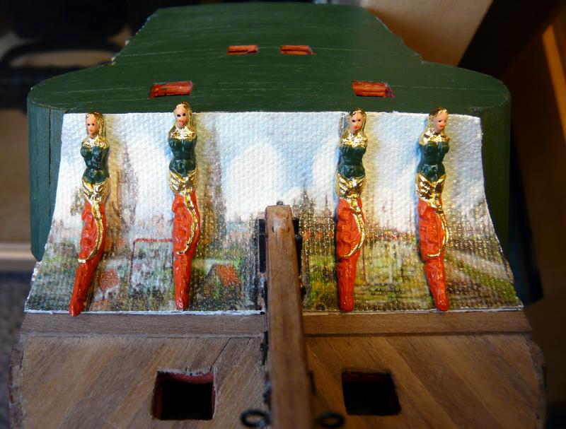

beschildering holle wulf (slot)
Nog even een voorlopig laatste blik op de de holle wulf.
De beelden hebben hun definitieve kleuren gekregen en zijn los op de canvas afdruk van het schilderij van de holle wulf gelegd om een goed idee van het uiteindelijke resultaat te krijgen.
De totale hoogte van het schilderij is ongeveer 3,8 cm! (de glimmende puntjes op het schilderij zijn veroorzaakt door het flitslicht van de camera:()
full

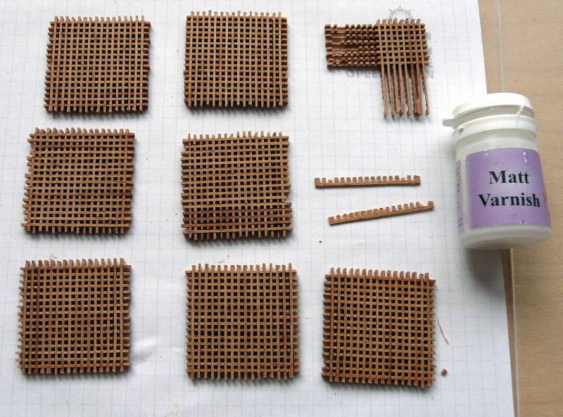

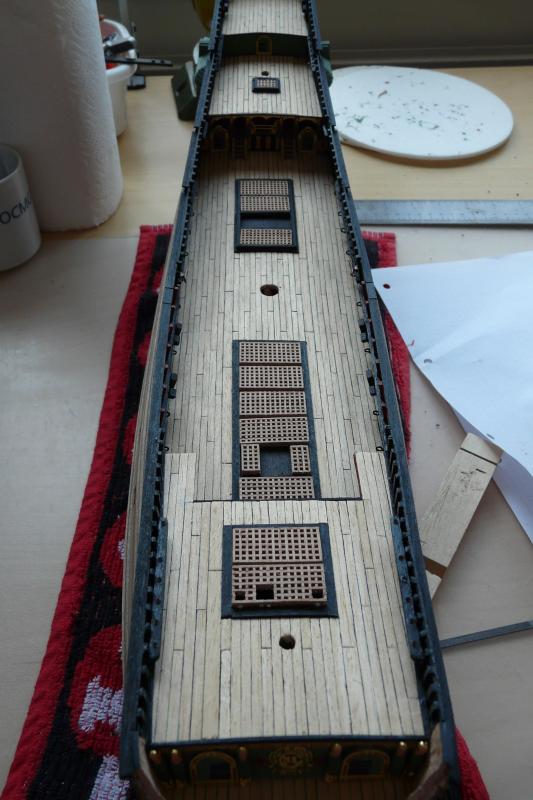

Daarna ben ik begonnen met het maken van de roosters voor de dekluiken:
full
Een vrij hoog percentage (20%?) van de onderdelen waaruit de roosters gemaakt worden is zo beschadigd (ontbrekende tanden) dat ze niet bruikbaar zijn. Het kleine rooster voor het halfdek (net voor de bezaansmast) heb ik van een deel van de beschadigde onderdelen gemaakt.
Omdat de roosters erg fijn zijn heb ik ze niet gelijmd maar gelakt met Matt Varnish op waterbasis (van Admiralty Paints), zo zitten ze aan elkaar zonder dat er enige lijm zichtbaar is. Volgens de bouwbeschrijving had ik eigenlijk vinyl lijm moeten gebruiken.
Andy

Roosters, een kwetsbare zaak?
@ Peter

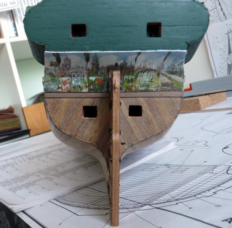

Hier is dan de niet geflitste foto van het schilderij van de holle wulf (nog zonder de 4 beelden die op de naden komen).
full
De keuze om het schilderij op canvas te laten afdrukken is (vooral) ingegeven door de robuustheid van het materiaal, het is kleurecht en volledig watervast en geeft daarmee geen problemen bij het verlijmen en hoeft ook niet ter bescherming tegen verontreiniging met blanke lak afgedekt te worden. En zoals altijd heeft ieder materiaal voordelen en nadelen, het nadeel in dit geval is de wat hobbelige oppervlaktestructuur.
De roosters zijn gemaakt, met dank aan Germt die mij aan extra onderdelen hielp :worship:.
full
Het rooster op het tussendek (net voor de bezaansmast) is helemaal klaar.
Het rooster achter de grote mast is klaar op een luik die op het zwarte gat komt na.
De roosters voor de grote mast zijn op maat gemaakt, de tussenbalken en de omlijsting moeten nog aangebracht worden en op het zwarte gat komt een luikje.
Het achterste rooster op het bakdek is gelijmd het voorste blijft voorlopig los liggen want door het grote gat gaan later touwen naar de onderdekse knecht lopen en die krijg ik er niet meer doorheen als ik het rooster na al vast lijm.
Nu eerst de roosters voor de grote mast afmaken (tussenbalken / omlijsting) en de luiken plaatsen.
Andy
Netjes gedaan hoor,
Goed dat je de roosters niet allemaal vastlijmt, want dan kun je niet meer goed bij de knechten. Is ook iets waar ik straks rekening mee moet houden.
Groet, Germt
