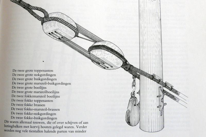

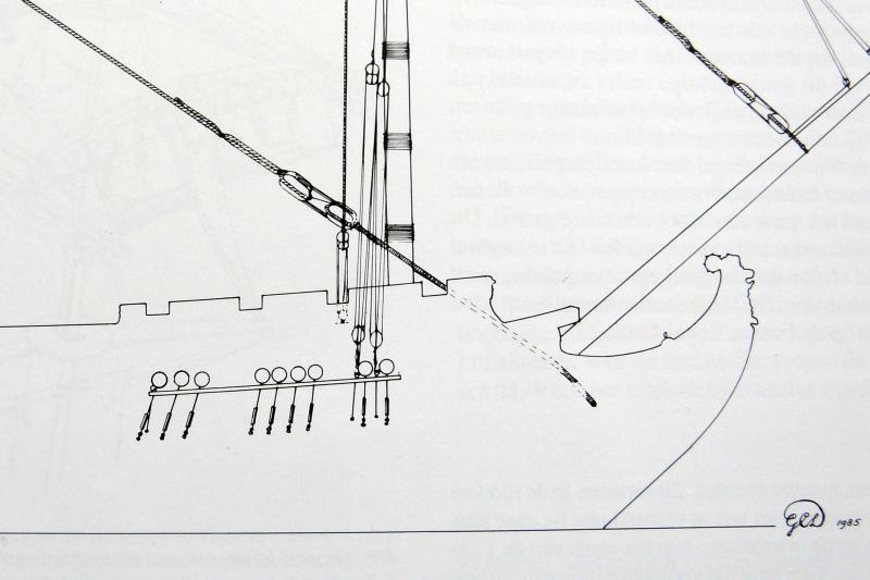

De route van de grote stage:
- van grote mars naar blok loopt een enkel touw
full
(Afbeelding: De Zeven Provinciën, G.C. Dik)
Vanaf het blok loopt het touw aan beide zijden van langs de fokkenmast, langs de boegspriet en door de woelingknie.
full
(afbeelding: Prins Willem, H. Ketting)

Bedankt voor het plaatsen van de afbeeldingen Andy. Dit maakt het helemaal duidelijk. Er zit nog genoeg puzzel- en knoopwerk aan te komen zo te zien.
