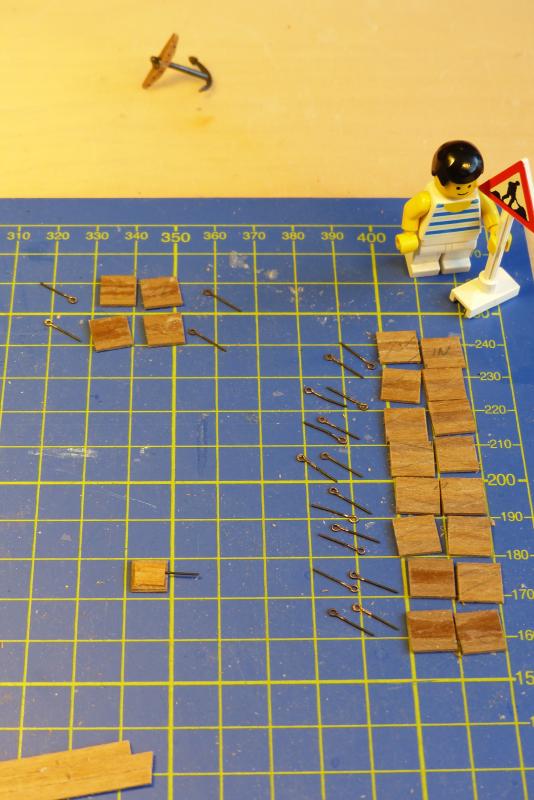

Na een verblijf in de ziekenboeg is de bouw weer getart;

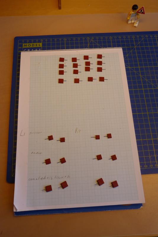

Eerst is de buitenzijden van de luiken voor de geschutpoorten op maat gemaakt en de oogbouten die ertussenin gelijmd worden tot de halve dikte afgevijld
full
links de luiken voor de poorten van de konstabelskamer en rechts de luiken voor het verdek
Vervolgens is de binnenkant op maat gemaakt en erop gelijmd, tussen de twee lagen zit de afgevijlde oogbout die straks de functie van het schanier overneemt:
full
Daarna zijn de randjes bijgewerkt en is de binnenkant geverfd
full
Volgende week verder met het schilderen en het plaatsen van de luiken

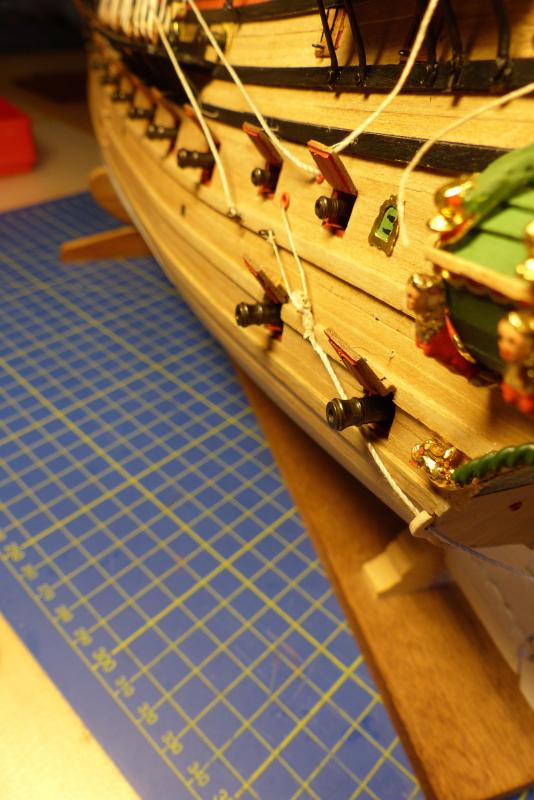

De eerste luikjes zijn geplaatst:
full
Ik heb op de bovenrand van het rode binnenkozijn een gaatje geboord voor het koperen stiftje dat uit het luik steekt en erboven een gaatje voor het dichttrek touw. Daarnaast heb in de onderkant van het luikje een gaatje geboord waar het dichtrek touw doorheen steekt. Het touw is met houtlijm in het bovenste gaatje gelijmd en de stift is met UHU power lijm op zijn plaats gelijmd.
Ik ben tevreden met het resultaat.
De oogbouten van de roertalie en van de talie die naar de onderhoek van het grootzeil loopt heb ik moeten verplaatsen omdat deze talies dwars voor enkele geschutpoorten liepen. De oude gaatjes heb ik gedicht met een houten propje.

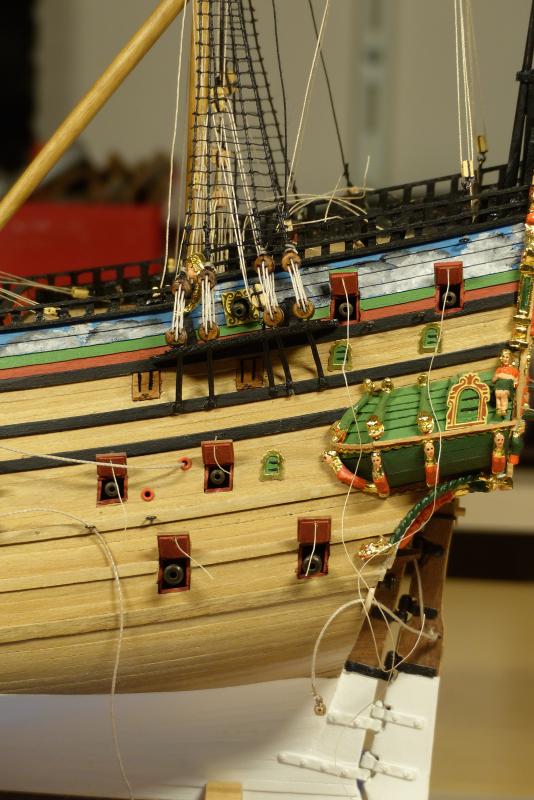

Alle luiken zitten erop.
Allereerst een detailfoto van het boren van de gaten van de terugtrek touwtjes met een handboortje:
full

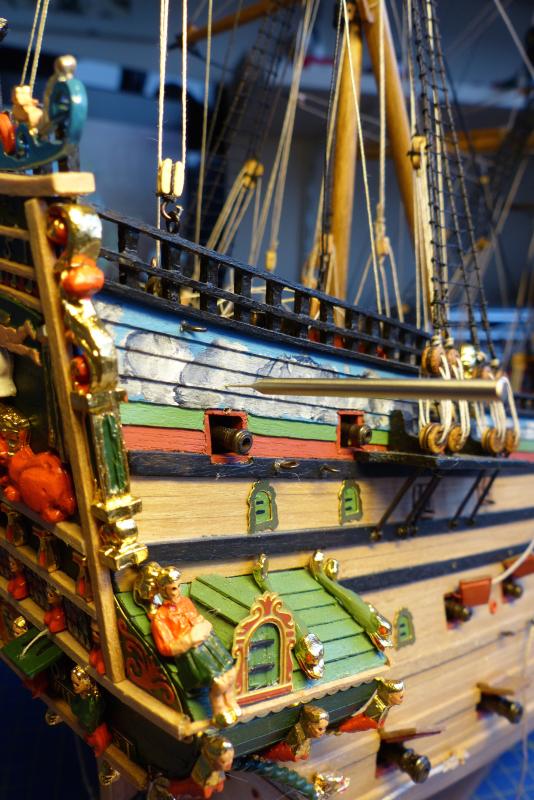

Dan een foto van de luiken van de konstabelskamer waarop te zien is da de berghouten over de luiken heen doorlopen:
full

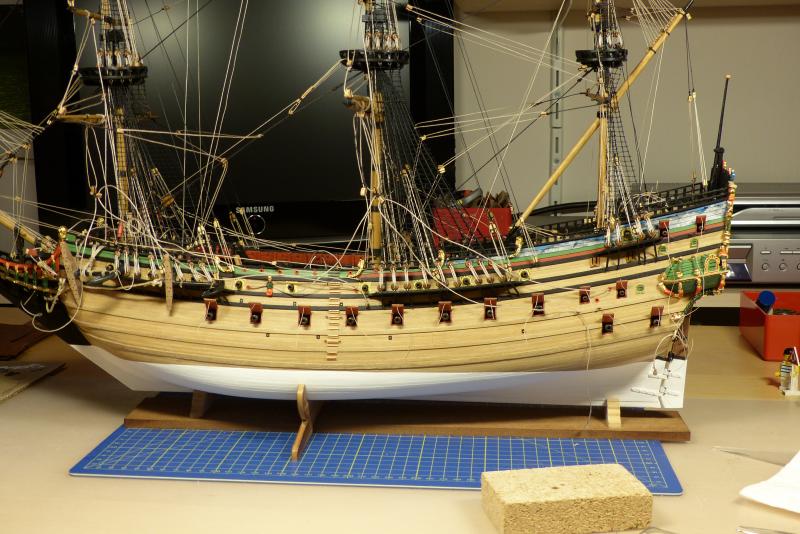

Een overzicht van de romp met de luiken:
full

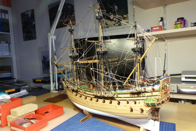

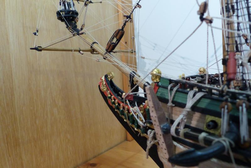

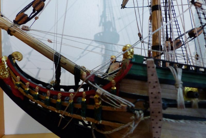

Vervolgens heb ik de halzen en de schoten van het grootzeil en het fokkenzeil aangebracht. (De halzen zijn de touwen die vanaf de onderhoek van het zeil voorwaarts lopen, de schoten zijn de touwen die vanaf de onderhoek van het zeil achterwaarts lopen).
Oorspronkelijk was het plan om deze touwen loshangend in een "natuurlijke" bocht te laten lopen door het touw goed nat te maken met verdunde houtlijm. Helaas is dat niet goed gelukt het bleek niet mogelijk om het touw met weinig houtlijm te fixeren en zodra ik meer houtlijm ging gebruiken verkleurde het touw opvallend duidelijk donkerder.
Ik heb er daarom voor gekozen om de touwen toch maar licht gespannen aan te brengen. De halzen van het fokkenmast zeil lopen nu vanaf de onderhoek van het zeil (blok rechts bovenop de foto) via de kop van de kraanbalk naar de doorvoergaten onderin de scheg van het galjoen. Voor mij het best haalbare compromis.
Hier 2 foto's om het duidelijk te maken:
full
full

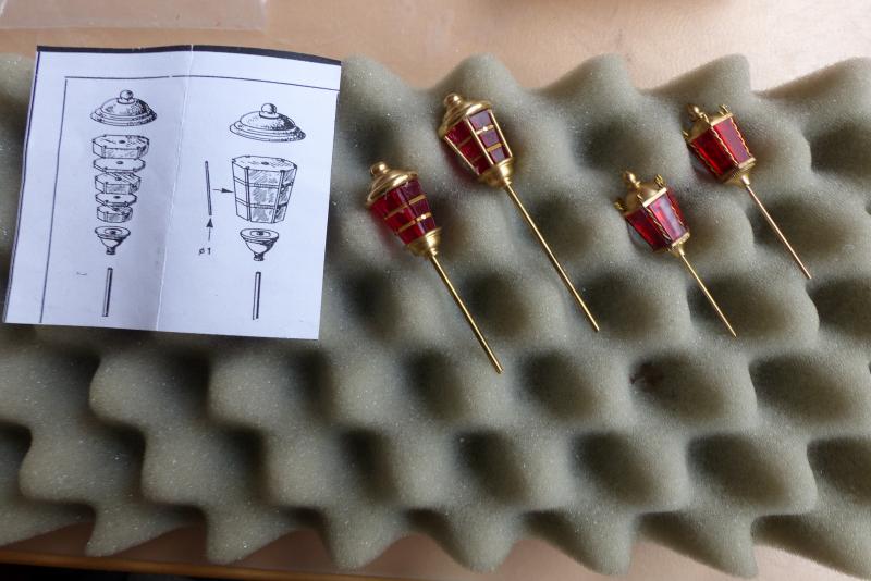

Nu zijn de lantaarns aan de beurt:
full
Links de lantaarns die Corel bij de kit levert die ik te grof vind en rechts de vervangende lantaarns (Corel F - 19) die ik ga gebruiken.

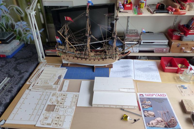

Ik ben met de bouw van de kade begonnen.
Het is een kartonnen model schaal 1:96, nr. 5 uit de serie Shipyard. Het stelt een scheepswerf in Stockholm uit 1620 voor. In Nederland wordt het geïmporteerd door www .zeistbouwplaten.nl
Opvallend is de erg goede passing van de lasercut kartonnen onderdelen en de duidelijke bouwtekeningen. In dezelfde serie is ook een pinas en een fluitschip uitgebracht, waarschijnlijk ga ik de pinas "Papegaai" (Papegojan) ook bouwen om een volledig diorama te hebben wat ik bij de Prins Willem in de vitrine kan zetten.
