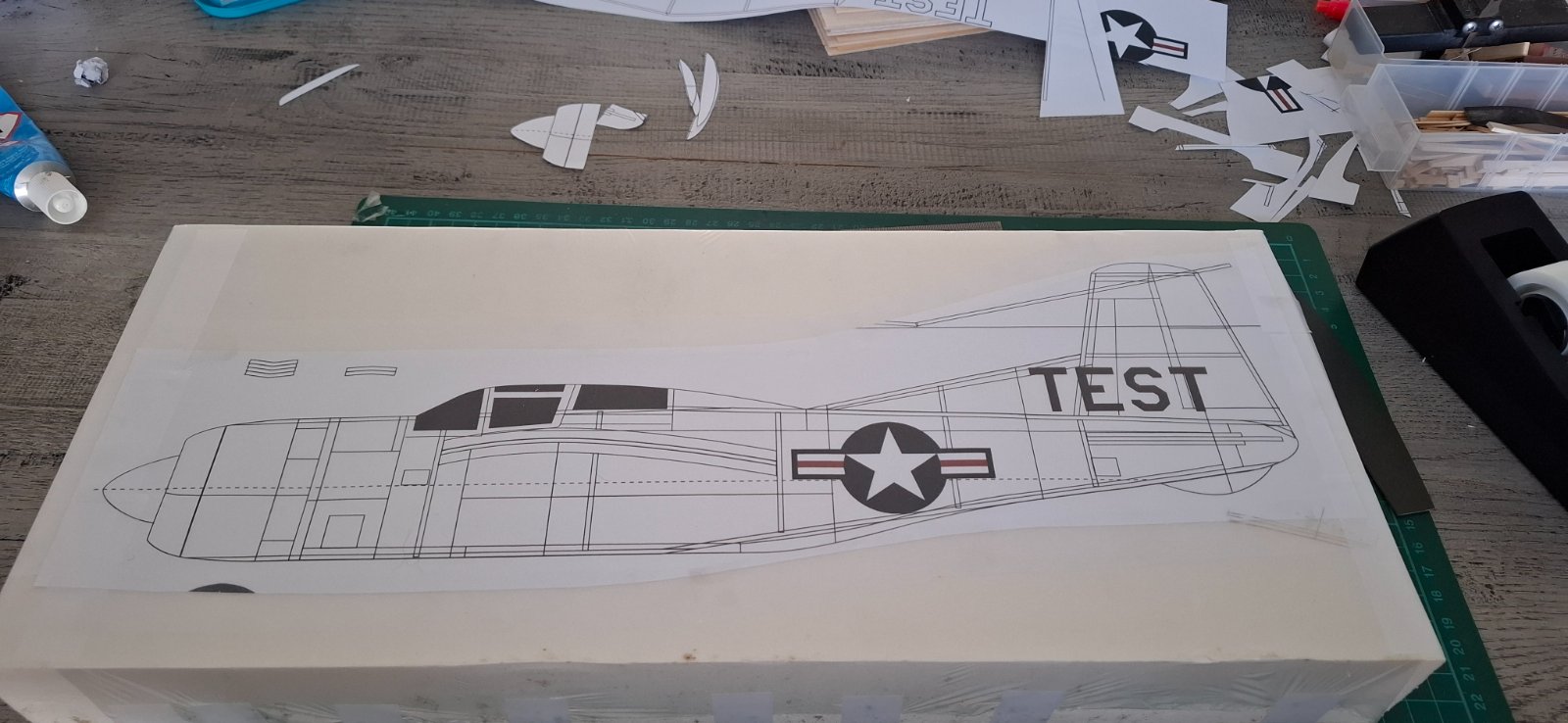

Dus voor tijd voor een nieuwe voor de komende Velp sessie en de Nats een week later. De keuze is nu een Hellcat. Iets grotere proporties zou iets stabieler moeten vliegen.

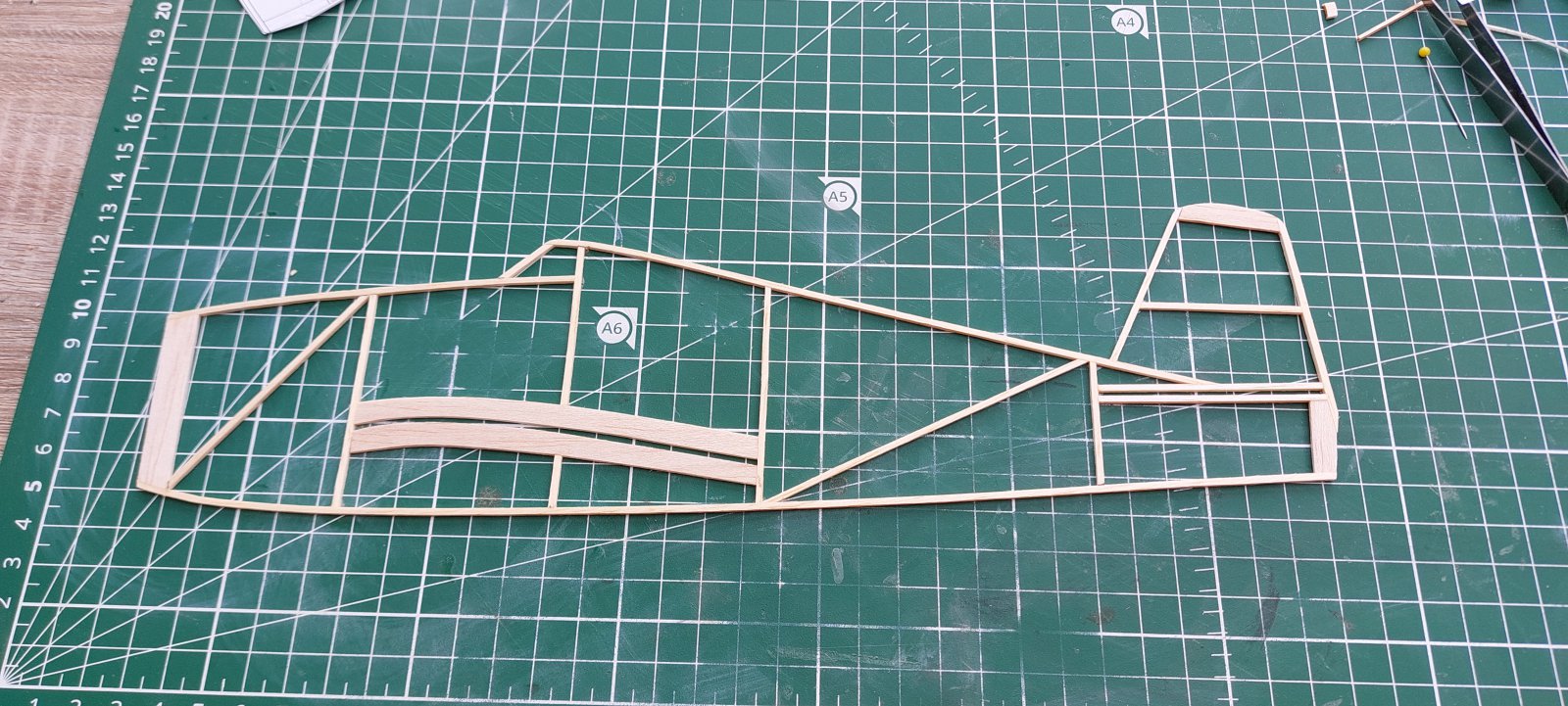

Inmiddels is de romp klaar. Dit keer iets steviger en zwaarder hout. Dit gaf met wat aanpassingen een mooi stevige romp.

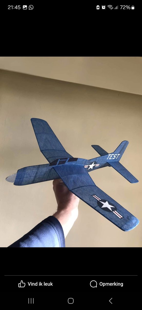

Dit is ook wel erg gaaf hoor, wat vliegt dat leuk en lang(zaam)!
De Hellcat heeft erg goede proporties, oppervlaktes en momenten.
Lijkt me een perfecte kandidaat, succes met de bouw, gaat alweer hard.

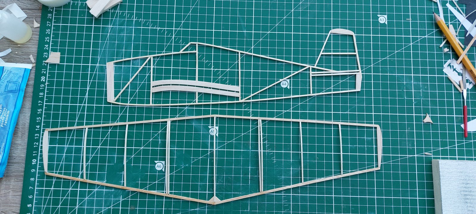

Het voordeel van dit toestel zijn de verhoudingen. De romplengte is gelijk aan de spanwijdte. Grote prop vliegt langzaam en dus lang.

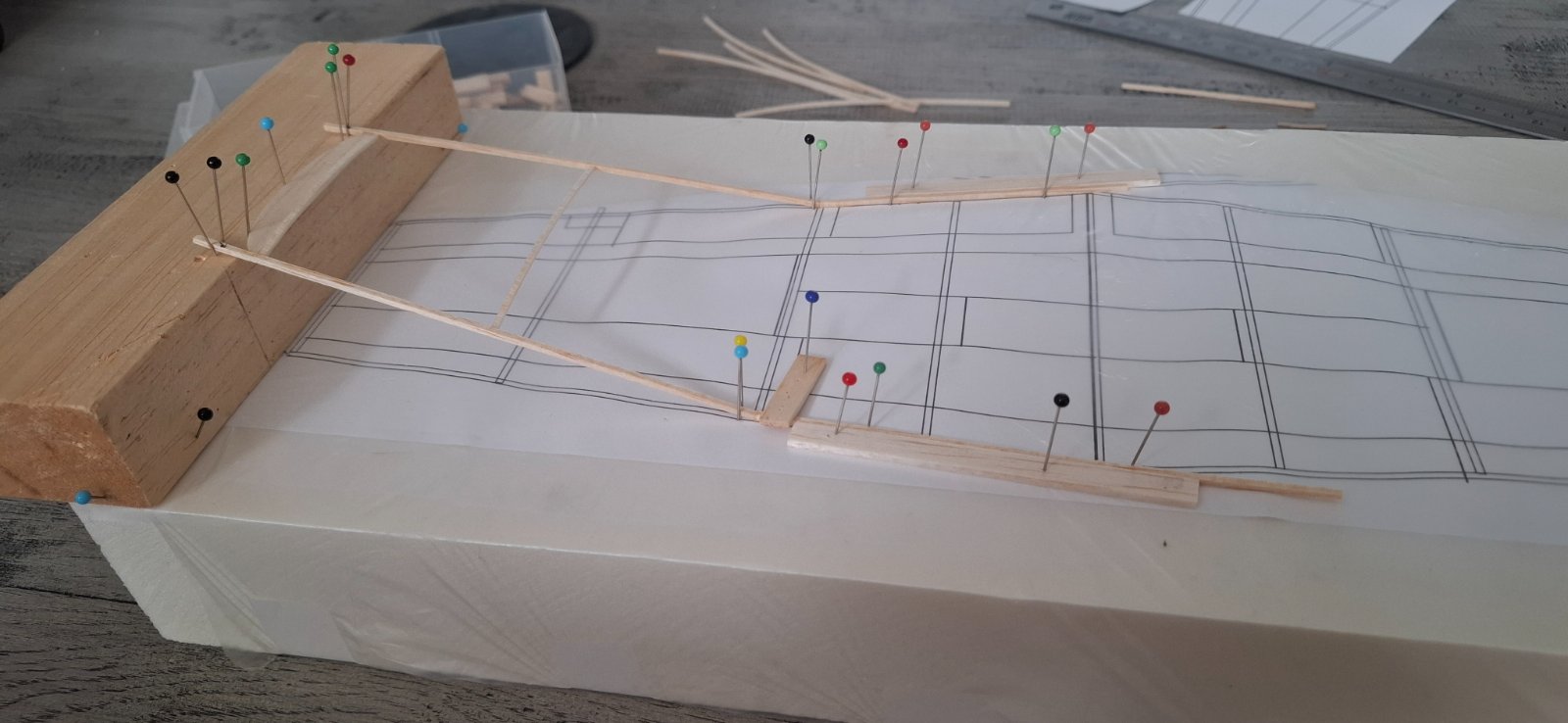

Vervolg van de vleugel.
Helaas kwam ik er toen alles droog was dat ik een denkfout maak voor de v-stelling. Dus alles mag weer los aan de knik en poging 2
