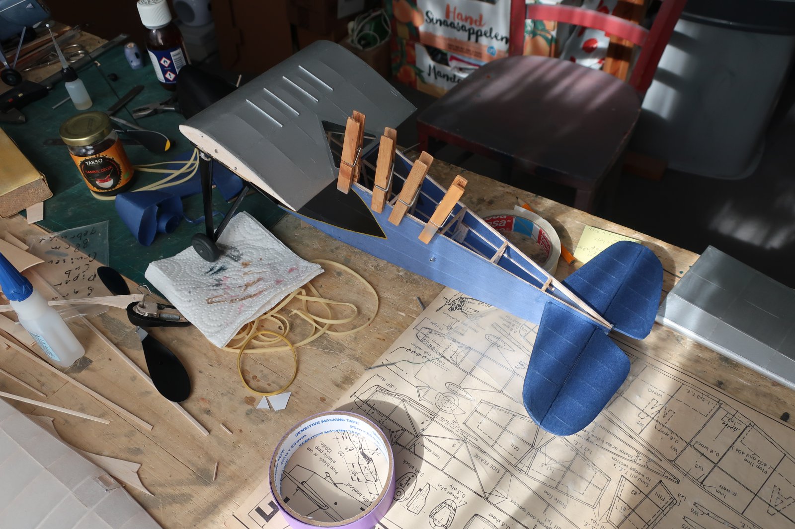

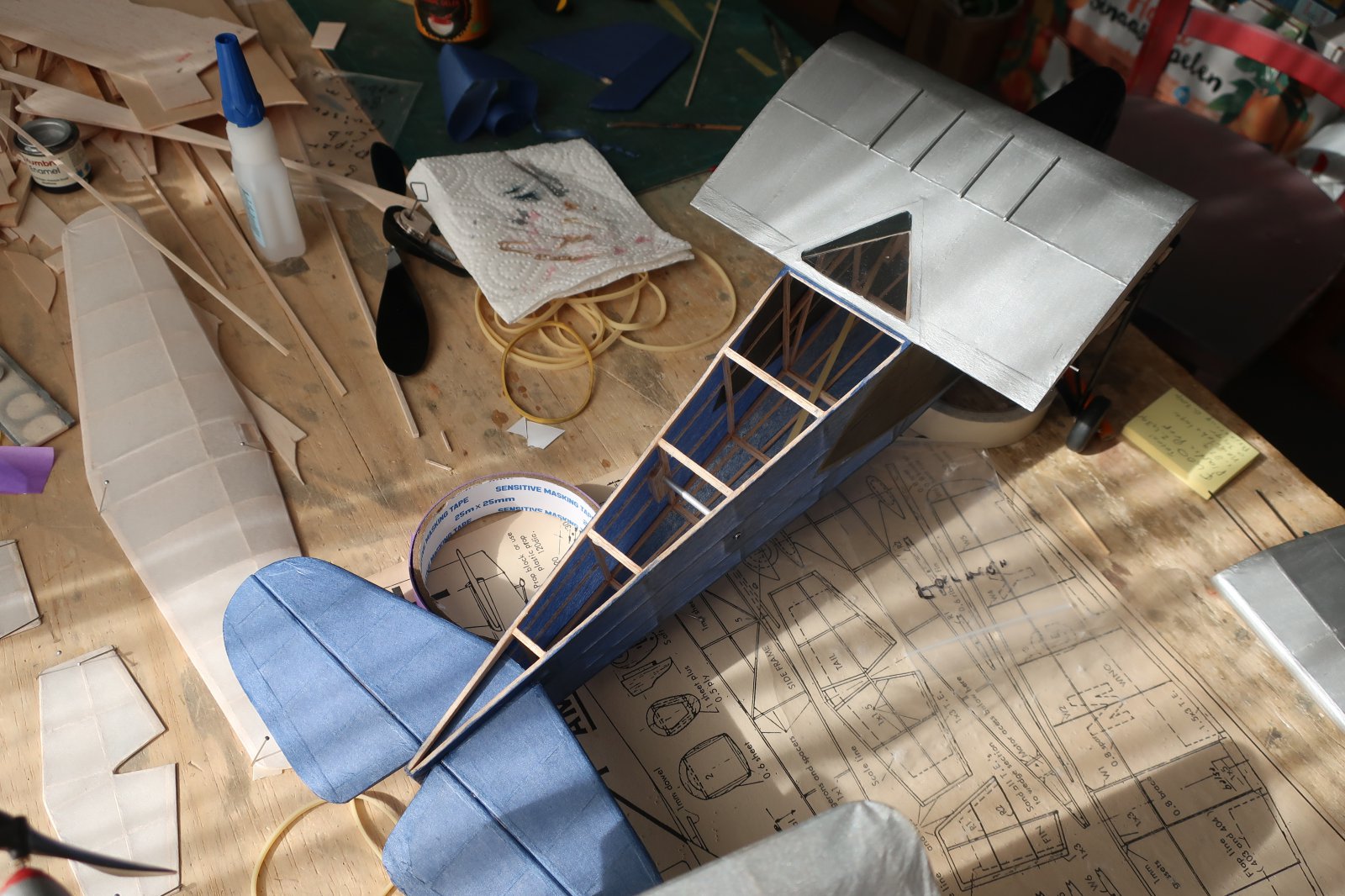

Afijn, weer thuis werd het tijd om de FK 43 aan te pakken. Het eerste punt was het herstellen van de linksboven langsligger in de romp. Op deze plek had ik tijdens de bouw teveel druk moeten zetten, met als gevolg dat deze langsligger op twee plaatsen was gebroken. Niet belangrijk voor de sterkte, maar het ziet er niet uit. Ik dacht eerst ergens in de tissue bekleding een klein gaatje te maken en dan met een soort micro-chirurgie de latjes in kwestie te versterken. Maar toen besefte ik dat ik twee vliegen in 1 klap kon slaan: de reparatie doen en de ophanging van het kielvlak te verbeteren. Het kielvlak zit namelijk alleen maar op twee punten met UHU Hart aan het tissue van de rompbovenkant gelijmd, en dat is wat wankel. Maar, het richtingsroer steekt verder omlaag, tot onder aan de romp. En daar hoort natuurlijk ook een aanhechtpunt, en wel een derde alu plaat 'scharnier'. En dat had ik tijdens de bouw over het hoofd gezien. Dus werd de UHU Hart waarmee het kielvlak vast zat zacht gemaakt met een kwastje met aceton, en kon het kiel vlak na een paar minuten pijnloos worden verwijderd. Daarna heb ik het tissue van de rompbovenkant weggehaald, en kon de reparatie beginnen.
Dat was simpelweg een kwestie van twee dunne balsa latjes vastlijmen.
Terwijl dit droogde, heb ik de vleugels onder de loep genomen. De linker vleugel kreeg allereerst een 'Gurney flap', ofwel een latje 1,5 x 1,5 balsa onderaan op de achterlijst bij de tip. Dit was om het plakbandje te vervangen, en heeft het zelfde effect als wat down op het rolroer.

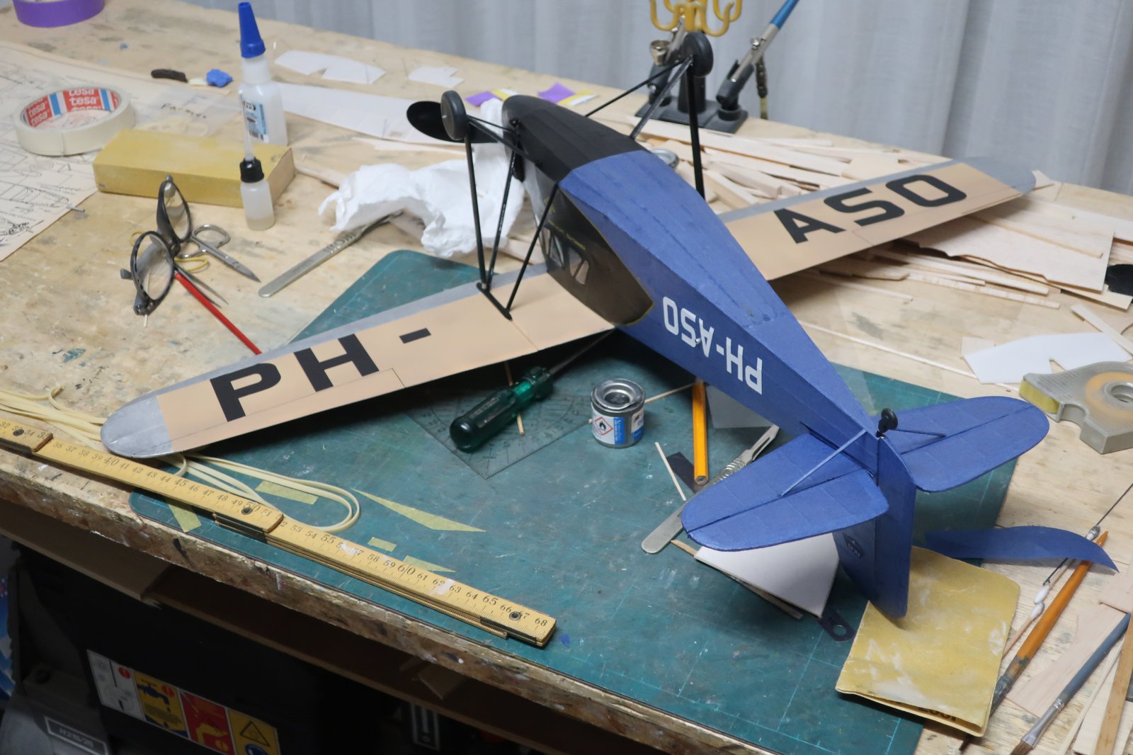

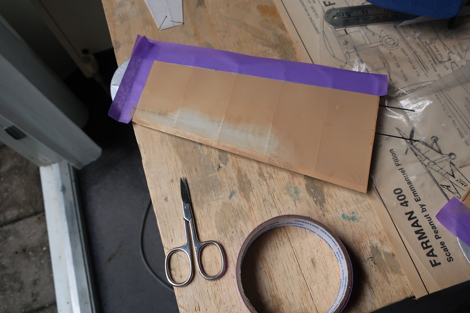

Ik had zaterdag van Ramses de decals die hij voor me had getekend en geprint gekregen. Het gaat on de registratie PH-ASO op 4 plekken, de naam Olietor aan weerskanten van de neus, het Koolhoven embleem aan weerskante van het kielvlak, en de naam en logo van de KLM aan weerskanten op de romp. De registratie komt aan weerskanten van de romp in wit en zowel onder- als boven op de vleugel, respectievelijk in zwart en rood. Nu is de onderkant van de vleugel gespoten in een matte houtkleurige verf van Tamiya, en decals hechten niet goed op matte verf. Eerst heb ik met een zwarte stift te contouren van de rolroeren op de vleugel getekend. Dat helpt met het plaatsen van de decals. Daarna heb ik Tamiya glansvernis over de matte verf gespoten. Helaas deed de natte vernis de rolroerlijnen uit lopen! In zo'n geval helpt alleen een drastische actie, dus ik heb met een doekje met alcohol de hele boel weggepoetst.
Nadat de boel weer droog was heb ik het aangetaste gedeelte weer overgespoten, en daarna weer een laagje blanke vernis aangebracht.

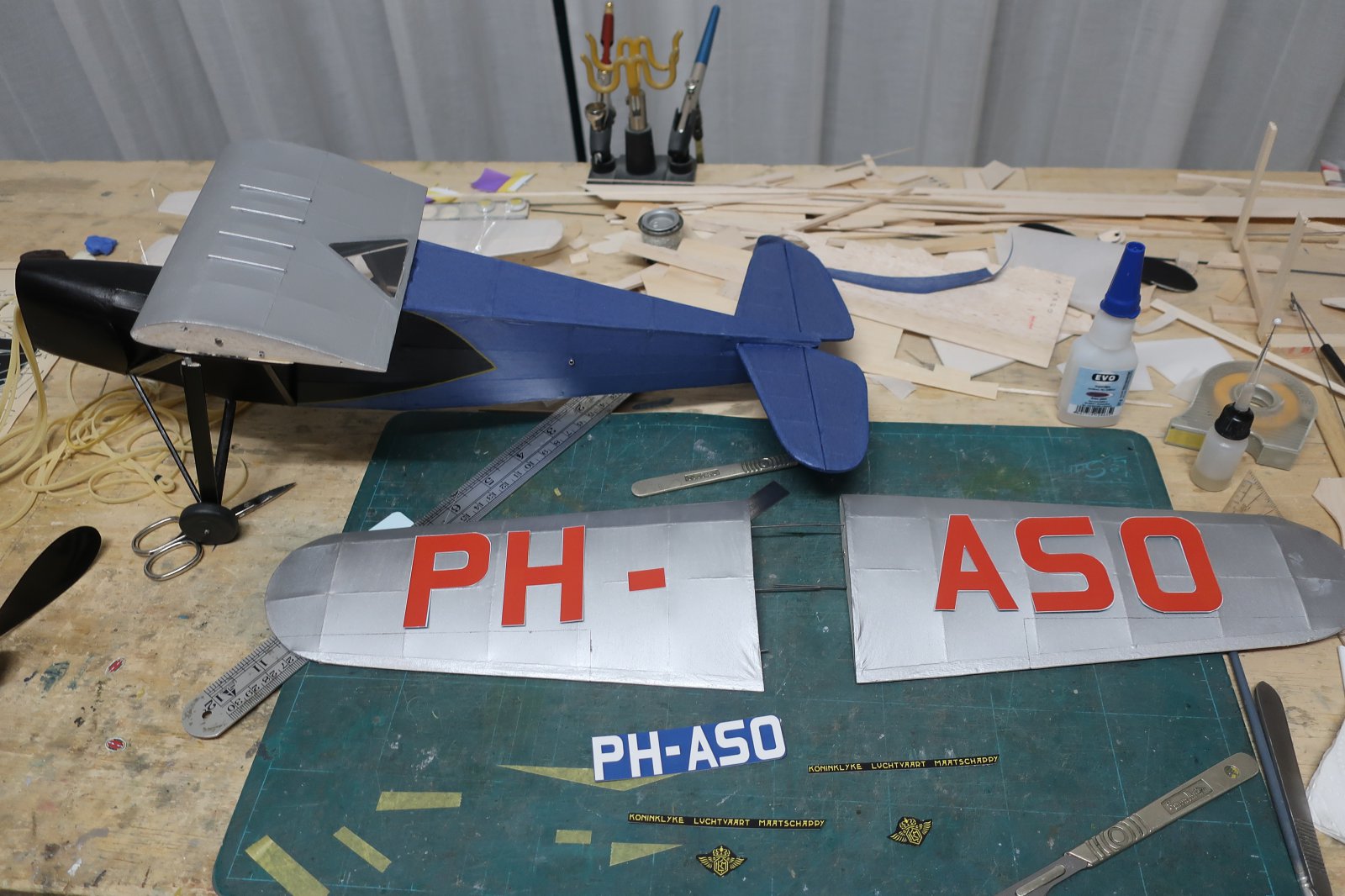

Terwijl dat allemaal droogde, was er tijd om de decals uit te snijden. Deze decals zijn op een vel met draagfilm gedrukt, wat betekent dat je elk decal uit moet snijden. Anders zou je een heel vel draagfilm op je model aanbrengen, en dat is onnodig zwaar en staat ook niet. Daarnaast is het niet mogelijk om met een normale printer wit af te drukken, dus witte registraties of decals waar wit in moet, moeten worden afgedrukt op wit decal papier, met kleur er omheen om de vorm aan te geven. Deze kleur moet idealiter gelijk zijn aan de kleur die het betreffende deel van het model heeft, maar dat is vreselijk ingewikkeld om precies goed te krijgen, gezien de verschillende eigenschappen van kleureninkt, verf en tissuekleur. Dus ook hier is het zaaks om de decals nauwkeurig uit te snijden. Een ander punt is het lettertype van de 'Koninklyke Luchtvaart Maatschappy' wat geen bestaand font is. In de jaren '30 zijn die namen ongetwijfeld uit de hand door een letterschilder aangebracht! In ieder geval heeft Ramses die ook precies gereproduceerd, in goudgeel op zwart.
Als de decals er op zitten, moeten nog wat details worden aangebracht.
Die eer is geheel voor @Kjel Postema, hij heeft de tekst 'Koninklyke Luchtvaart Maatschappy' en het KLM logo helemaal in CAD getekend. Ik heb die bestanden van Kjel gekregen en hoefde ze enkel maar op de juiste schaal an de rest van de decals op het vel toe te voegen.

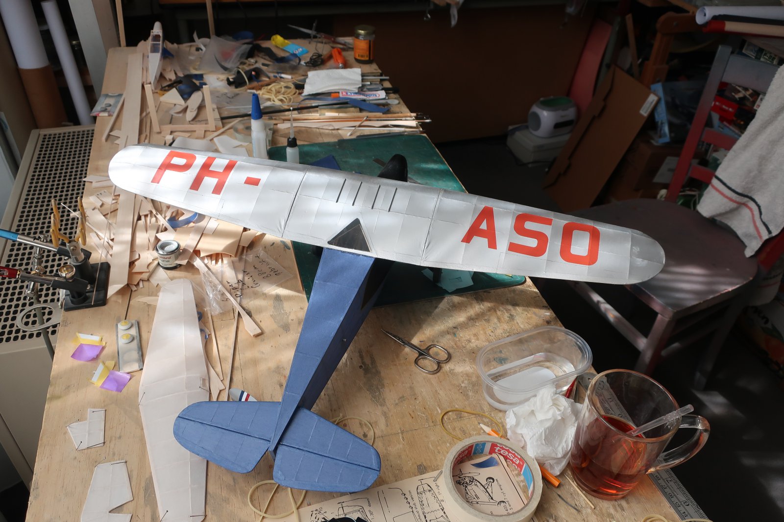

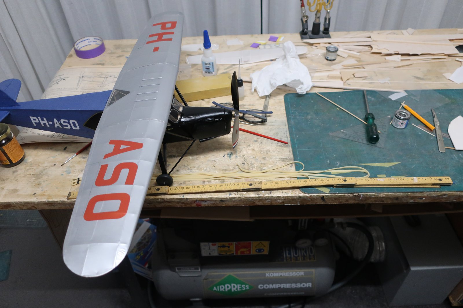

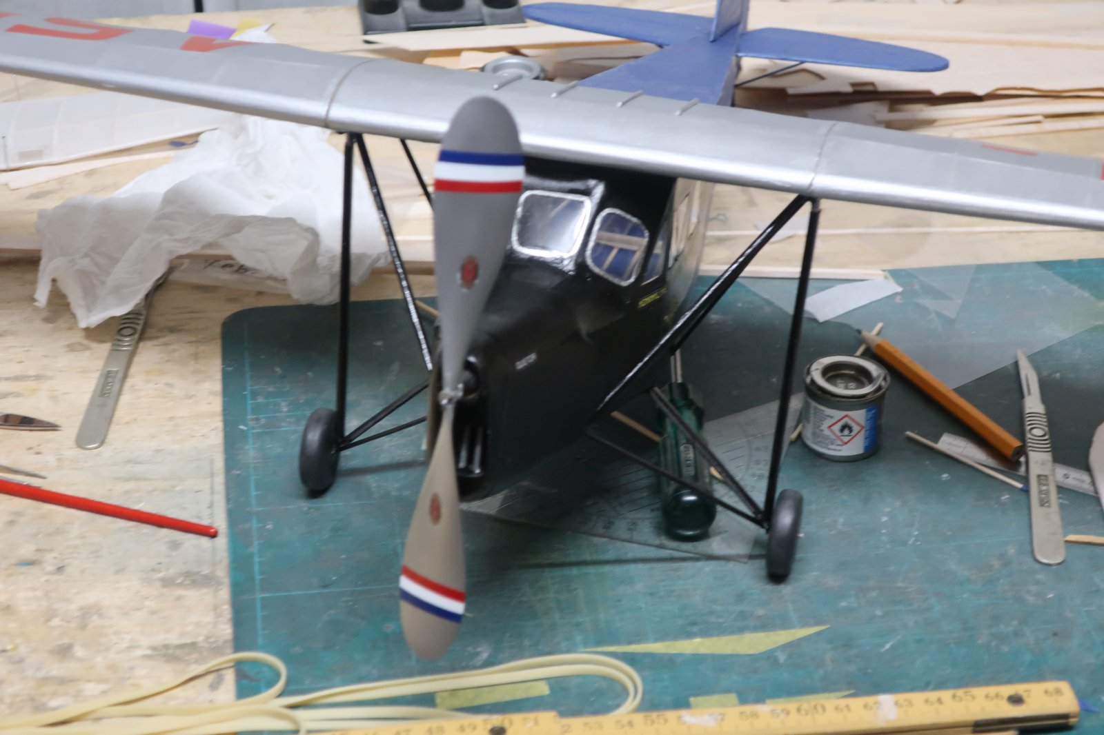

Vandaag weer wat stappen gezet in het afmaken van de FK 43. Een velletje tissue op de romprug, twee laagjes spanlak en dan verder de decals. Met die bovenop de vleugel stelde het model zijn identiteit vast.
Het kielvlak werd voorzien van het Koolhoven logo, en, niet onbelangrijk, het ontbrekende onderste scharniertje. De rest van de decals was een makkie, behalve dan dat ik besloot om alle letters van de rompregistratie ook nauwkeurig apart uit te snijden. Dat leek toch beter op de achtergrond van het tissue. De decals met de KLM naam en logo en de naam 'Olietor' op de neus waren als volgende aan de beurt, en het zwart om de letters en het embleem heen verdween mooi tegen de achtergrond van de zwart geverfde voorromp. Ramses had zelfs voor 'Hamilton Standard prop logo's gezorgd. En die maakten de zilver geverfde en van de nationale driekleur voorziene propbladen helemaal af.
Daarna moesten er nog wat details worden toegevoegd, zoals de spijlen onder het stabilo en de lijnen van de rolroeren getekend. Nu is het model bijna af, op nog een paar details na. De uitlaat is al gemaakt van wat plastic buis en wat balsa, is nu geverfd en ligt te drogen.
Ten slotte horen er nog externe balansgewichten onder aan de rolroeren (erg kwetsbaar bij een model!), hoogte- en richtingsroerscharnieren en bijbehorende stuurkabels en een venturibuis onder de neus bij. Maar dat weet ik nog niet, hoor. Wat ik wel nog ga toevoegen zijn spankabels van het stabilo naar het kielvlak, maar dan van elastisch draad.
