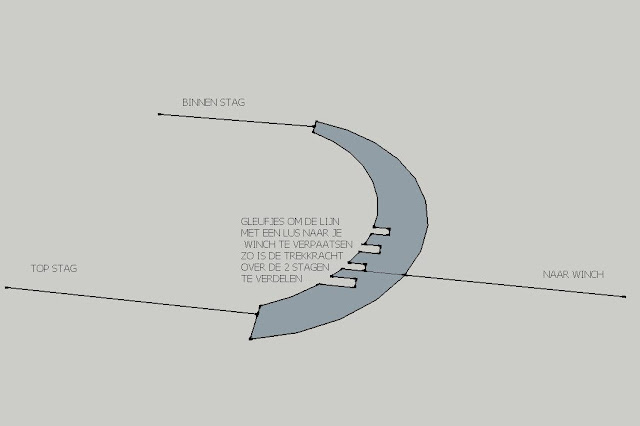

    Misschien is dit de oplossing ? een beugel , door de lijn naar de winch te verplaatsen
    kan je de spanning over de top en binnenstag verdelen :confused:

    Helaas is dat niet het geval, Jan. Als de door jou genummerde stagen 2 en 3 uit één stuk zijn, en worden gespannen door de ring waardoor deze loopt zoals je in de eerdere tekening aangeeft, dan zijn de krachten in beide stagen gelijk, of je er nu een veer in zet of niet. Die ring werkt gewoon als een katrol (laten we wrijving nog maar even vergeten), en daarvoor geldt dat in de kracht in beide einden altijd gelijk is.
    Ik ben bang dat je het niet gaat lukken beide stagen een verschillende spanning te geven met één winch die als spanner dient.

    Ik bedoelde hiermee te zeggen dat dat niet op de aangegeven manier met de twee voorstagen uit één gedeelte kan. Bij de oplossing die eerder door René is aangegeven kan dat wel, en krijg je een vaste verhouding tussen de krachten in de twee voorstagen.

    waarom wil je de voorstagen verstelbaar maken? bijna alle grote schepen hebben een min of meer permanente voorstag, de spanning in deze stagen wordt geregeld door het aantrekken van de achterstagen, ook de spanning op de grootschoot werkt mee aan de spanning op de voorstag.
    aangaande de haak van rene, deze werkt denk ik niet als deze zwevend is uitvevoerd. de haak zal zich richten tussen de lijn naar de lier en de stag met de grootste spanning. wel werkt dit systeem als het als hefboom met een vast draaipunt wordt gebuikt. dan krijg je een verhouding van trekkracht naar de verhouding van de afstanden naar het draaipunt.

    Voor de rest eens, de zwevende constructie van René werkt ook volgens mij wel, alleen moeten de uitslagen niet te groot zijn.

    Dat zou mijn keuze zijn, topstag vast en de andere regelbaar.
    Die beweegbare strip kan alleen maar goed werken als de beweging zoals Ad zegt binnen de perken word gehouden.
