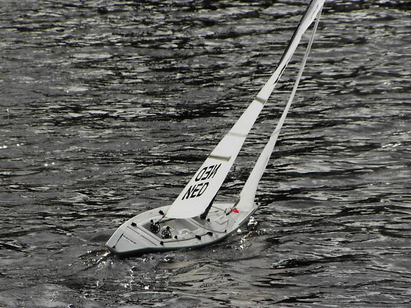

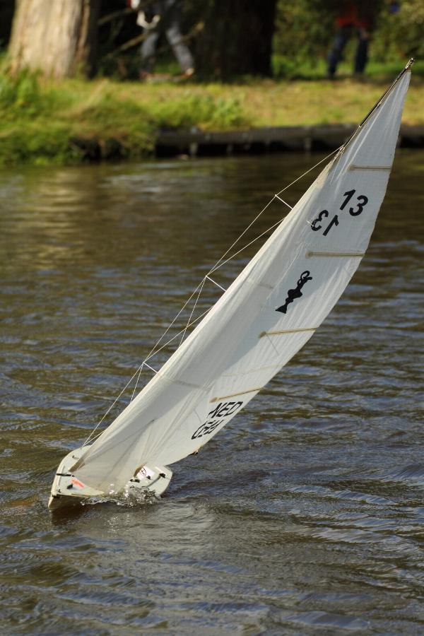

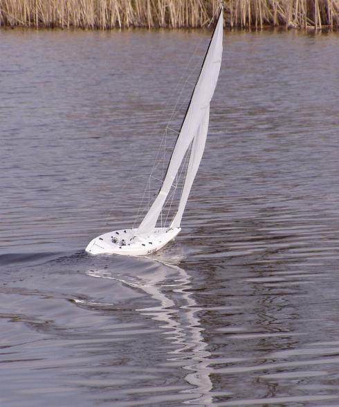

    Wat betreft de basis trim van je zeilen, hier een foto van m'n Voyager in harde wind, ik heb de zeilen normaliter iets meer gevierd, dit is met de trimming op de zender erbij, de giek staat dan bijna midscheeps en de fokkeboom wijst nét binnen de verstaging:
    [​IMG]
    Met minder wind staat de boel er zo bij:
    [​IMG]
    Nog eentje van voren, je kunt zien, dat zowel giek als fokkeboom beslist niet midscheeps getrokken staan, dat zeilt voor geen meter...:
    [​IMG]
    Zoals Arjan al zei, zorg ervoor, dat de zeilen wat bolling krijgen, dan trekken ze aanzienlijk harder.
    Groeten, Jan.

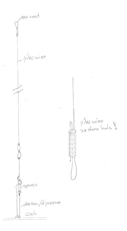

  19. pompebled
    pompebled Forum veteraan
    Lid geworden:
    1 nov 2004
    Berichten:
    10.114
    Locatie:
    Sneek
    Hallo Raymond,
    'Morgen' is het niet gelukt, maar hier een schetsje van wat ik bedoel:
    [​IMG]
    Het bovenste deel is pikewire, met aan weerskanten een lus, het onderste deel is dacron of dyneema (iets met weinig rek) en een spanner er in, zodat je de stag op spanning kunt zetten vóór je gaat zeilen en de spanning er ná het zeilen weer af kunt halen, je kunststof oog aan dek zal je er voor danken met een langere levensduur.
    De rechter schets toont de manier om een lus te maken in de pikewire; één keer heen en terug om de lus te maken en een derde keer door de huls om doorslippen te voorkomen.
    Dán pas de huls plat knijpen, waarbij je de tang niet op de uiterste rand van de huls zet, om beschadiging van de kunststof mantel te voorkomen (als die er op zit tenminste).
    Zijn er nog vragen?
    Groeten, Jan.
