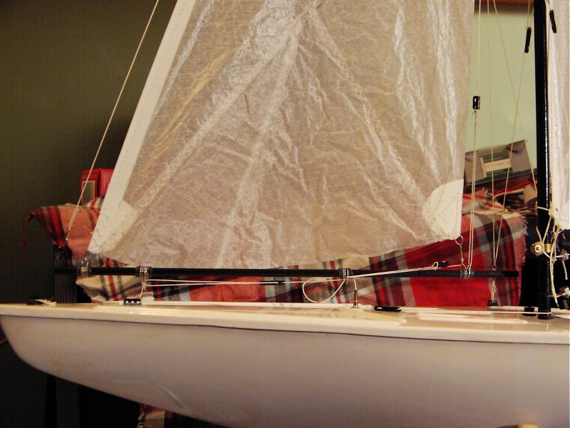

    aangepaste wandspanners
    hey Jan,
    Op jouw advies en die van anderen toch maar de wandspanners aangepast. vanwege het gewicht. Die wartels hoefte idd er niet tussen.
    dus hier een foto van mijn aanpassing:
    [​IMG]
    Heb ik het zo goed gedaan???
    En hier een foto van het gehele boot met verstaging.
    misschien kun je het hier goed op zien jan.
    [​IMG]
    [​IMG]
    ik hoop dat ik het nu een beetje goed heb gedaan.
    Ik heb nu ook de fok aangepast wat je zei, bovenin een ringetje, touwtje aan geknoopt. ik kan hem bovenin nog wel wat verstellen hoor met een schuifje.
    gr raymond
  17. pompebled
    pompebled Forum veteraan
    Lid geworden:
    1 nov 2004
    Berichten:
    10.114
    Locatie:
    Sneek
    Hallo Raymond,
    Dat ziet er goed uit!
    Misschien iets te 'bulky' naar mijn smaak, maar als het goed werkt en jij bent er content mee, wat zal ik dan nog zeuren...?
    Groeten, Jan.
