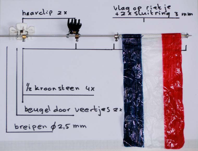

    vlaggetje bovenop
    oh,ja
    heeft er nog iemand goeie ideeën over mijn windrichting vlaggetje.
    ik heb hem nu aan een stokje gelijmd en bovenaan de mast vast gemaak met een stukje sterke tape. Het is een testje. maar misschien beter om een klein gaatje boven aan de mast te boren en daar het stokje instoppen.
    Zodat het stokje vrijwel alle richtingen op kan draaien.
    nu zit t vlaggetje soms gedraaid om de mast heen. lastig, dan zie je niet waar de wind vandaan komt.
    Ik vond het vlaggetje erg prettig om te zien waar de wind precies vandaan kwam en zo kan ik mijn boot in de goede richting sturen.
    gr raymond

    Hoi raymond,
    Mijn vlag en stok zijn zo gemaakt dat ze eenvoudig van de ene op de andere mast van mijn 2 boten kunnen worden geplaatst, zie foto. Dit gebeurt dmv haarclips. Gewicht is 12 g. Een ander voordeel is dat als je hem stoot hij niet breekt maar (gedeeltelijk) los schiet.
    [​IMG]
    Goed vaarweer
    Mario

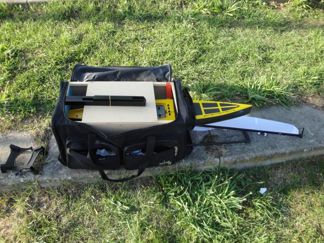

    Gisteren weer lekker een tijd gezeild. Het tegen de wind in koersen gaat nu ook goed.
    De wind was s'avonds wel een heel stuk minder geworden, om ong21.00u was de wind nog zo weinig dat er niet echt meer te zeilen was.
    [​IMG]
    En dit is de manier waarop ik haar mee op stap neem.
    [​IMG]
    M.Vr.Gr. Eric.
