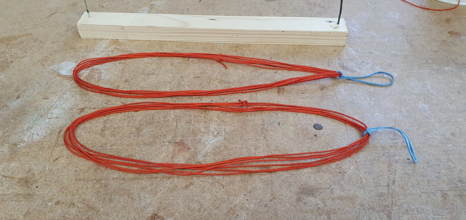

Gisteravond na 5 vluchten met de XXL-58-C bij de 5e klim en al mooi op hoogte weer een "klapmotor"
Normaal krijg je een klapmotor (dat alle strengen plotsklaps breken) of tijdens het opwinden, of tijdens het staan wachten op een bel of bij de moderne props tijdens het handmatig bijdraaien van enige toeren.

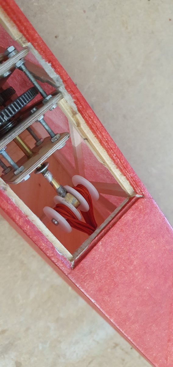

Ik begin elke vlucht dus met een torsieloze rubber motor en de E motor brengt hem op spanning..de spanning die hoort bij het vermogen van de E motor dus kruis toerental waarbij de kist iets van 1,5 m/sec stijgt.
Ik had er postelastieken in..2 achter elkaar en 3 op elkaar per bobbin kant dus totaal noem je dat dan 12 strengen van ongeveer 7 x 1 mm. Nu voor de 3e keer al een klapmotor en dus tijd voor meer strengen er in?

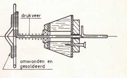

Eenrs ff een plaatje voor diegenen die niet weten hoe een fifties propkop stopt: aan de as zit een dwarspen en in het huis een pen of schroef. De rubbermotor is wat langer dan de lengte tussen de propkop en de zgn motorpen achterin de romp en hangt dus wat slap
In opgewonden toestand wordt die korter en gaat de hele as met de bladen naar achter en kan eea draaien en bij het aflopen ontspant de rubber streng en bij de laatste 10 toeren of zo is de tractie weg en gaat de as naar voren en grijpen de pen en schroef in elkaar.
De bladen slaan eerst nog een keer terug..en komen dan tot stilstand. Dat is bij een normale afmeting wakefield al een hele klap en bij mijn XXL factor 1,25 is het draaiende gedeelte 2 x zo zwaar als normaal en is het toch wel een giga klap.

Tja hoe te maken..bij bv een lichte carbon buis als as ben je aan weerszijden ook een kruiskoppeling nodig..want alles zit niet exact in lijn.
Ik heb het simpel opgelost..met touw..
Een mooie dubbele streng van touw gemaakt en dat er tussen..is nog net wat flexibel en de prop gaat niet plots staan wanneer de motor op de rem stopt.
