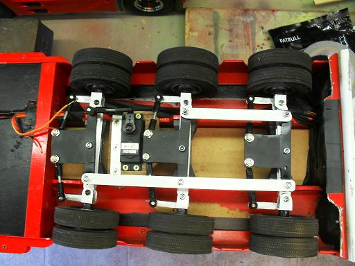

    Zo even nog een update van mijn dieplader, de stuuras is gereed en kan zaterdag rijden. De aansturing gaat via kanaal 3 van mijn zender. Op termijn zal dat via een servotester en kingpin verzorgt worden.
    Nog even de servokabel verlengen en alles werkt weer perfect
    De opening achterop dichtgemaakt i.v.m. inbouw van de servo.

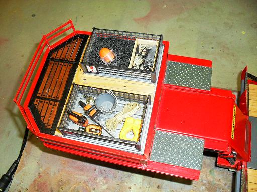

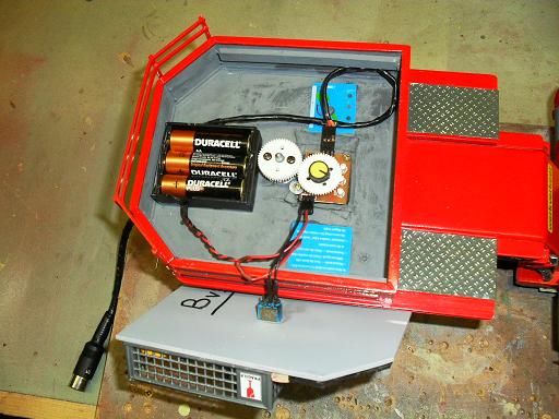

    Zo de dieplader met stuur as is weer compleet. Ik heb een servo-tester ingebouwd die er voor zorgt dat via de kingpin de 3-assen meedraaien. In de oude situatie gebruikte ik daar kanaal 3 voor, en heb deze nu weer vrij. In de opbergruimte bovenop de zwanenhals heb ik genoeg ruimte gevonden voor de inbouw, en met een nieuw vloertje als deksel is er niets meer van te zien.
    Het nieuwe voordek:
    Daaronder de aansturing middels de kingpin v/d assen:

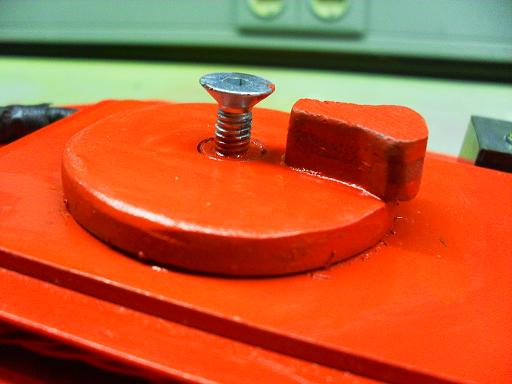

    De kingpin, draaibaar met meenemer t.b.v. servo-tester:

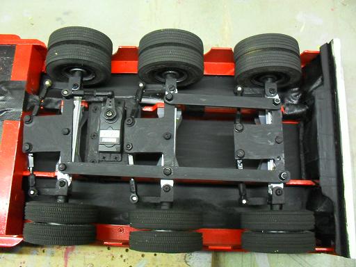

    Nog even de onderzijde in de zwarte verf gezet, en alles is weer netjes.
