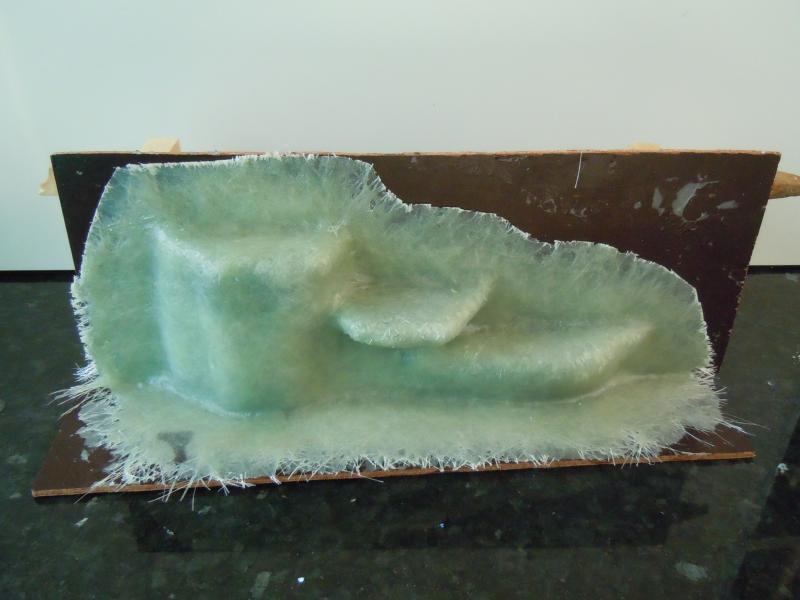

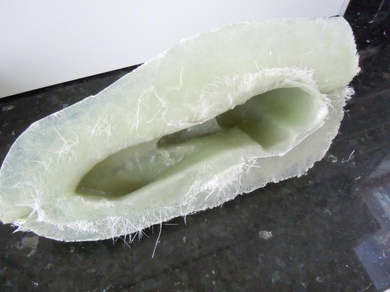

    Het zijn drukke weken met de examens in aantocht, maar toch proberen we af en toe nog eens tijd te maken voor onze boot. Hier enkele fotos van de styrodure tussen de spanten, en nu kunnen we beginnen met het schuren!

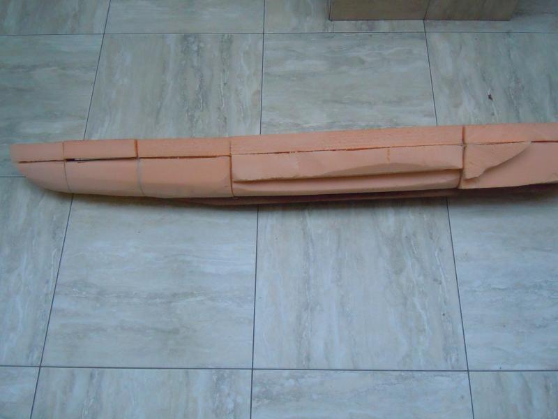

    nog eens bedankt voor de verduidelijking raf, blijkbaar toch geen zo'n goed idee met die gipsmal :S
    [​IMG]
    [​IMG]

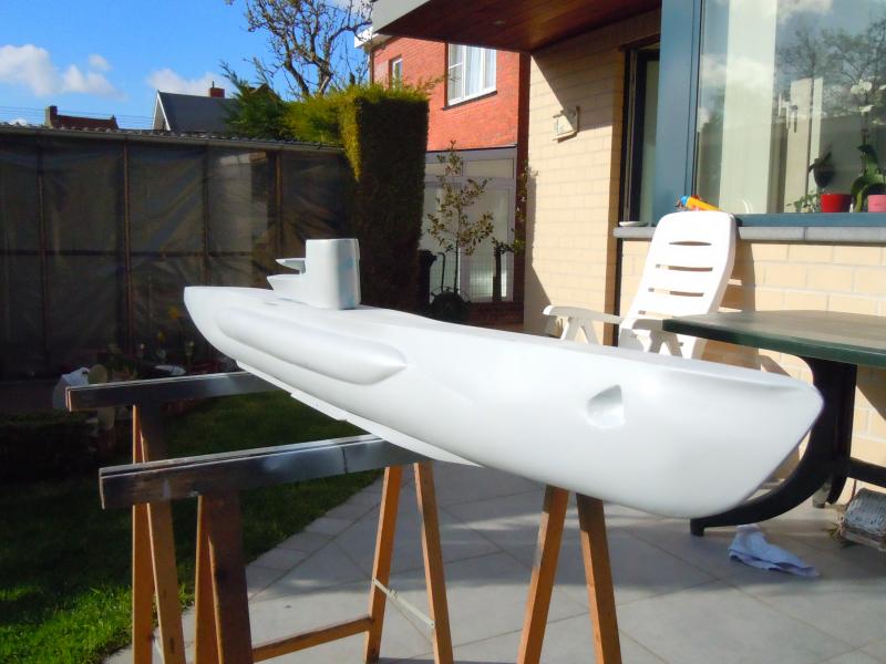

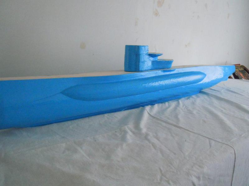

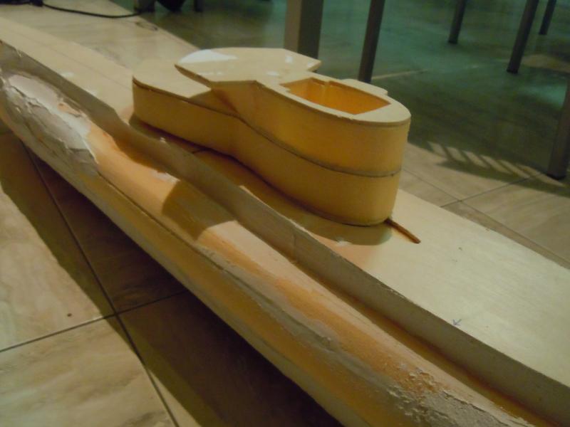

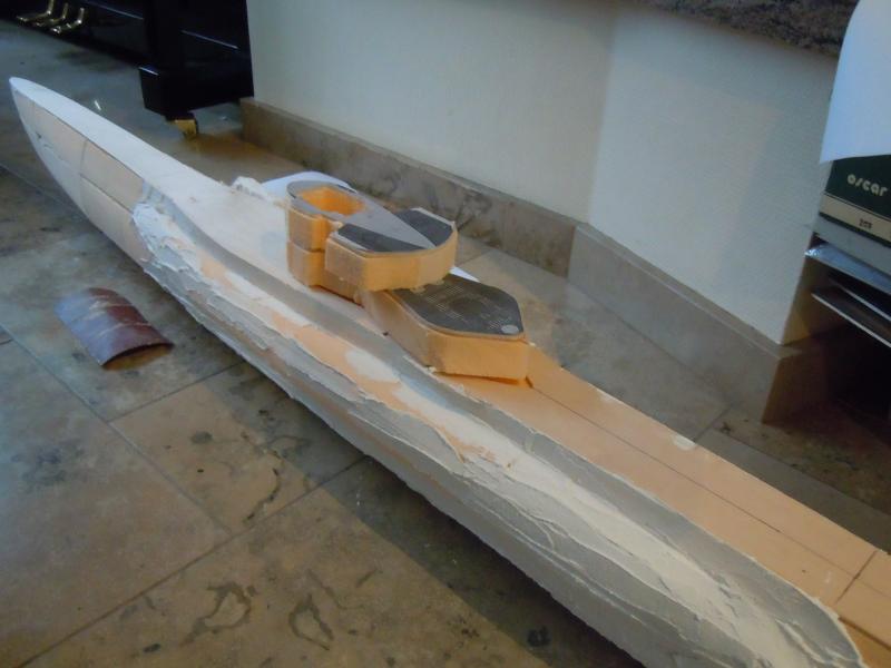

    Eindelijk geschuurd! Met veel hulp van mijn vader is het ons gelukt om hem in zijn correcte vorm te schuren. De oneffenheden hebben we nu geplamuurd en nu moet hij dus nog eens geschuurd worden, maar volgens mij begint hij er nu toch al sterk op te lijken.
    We zijn ondertussen ook al begonnen met het bouwen van de toren, maar die moet zoals je ziet ook nog verder in vorm geschuurd worden.
    [​IMG]
    [​IMG]
    [​IMG]

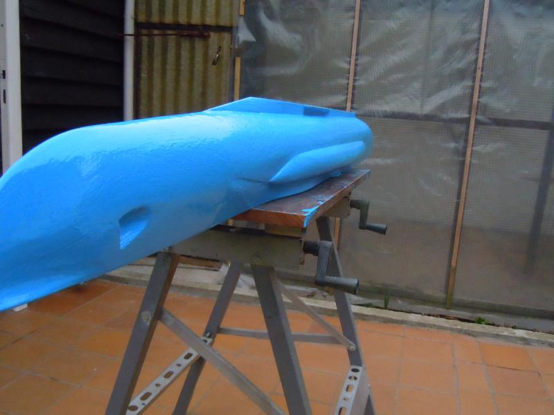

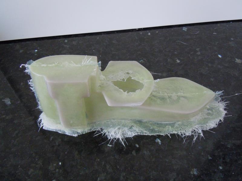

    Wegens het aanhoudende slechte weer gaan de werken aan de boot maar traagjes vooruit. Vorige week klaarde het wat op en dan hebben we onze kans genomen om de boot in de epoxy te zetten, helaas werd het daarna weer koud dus is het nu weer afwachten. Binnen werken met epoxy en polyester is naar het schijnt niet erg gezond, en dan nog gezwegen over de geur dat het spul afgeeft.
    hier enkele foto's:
    [​IMG]
    [​IMG]
    Ter verduidelijking:
    dit is de eerste keer dat we met epoxy gewerkt hebben, we hadden gedacht dat die iets vloeibaarder zou zijn maar volgens mij hadden we de verkeerde epoxy.
    Op het moment heb ik examens en daarna vertrek naar Italië, dus het kan weer enkele weken duren voor ik iets nieuw post.

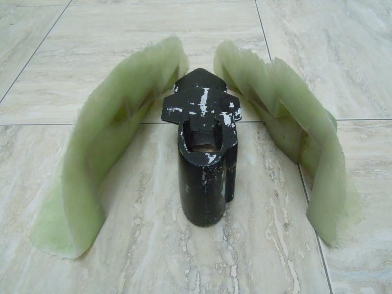

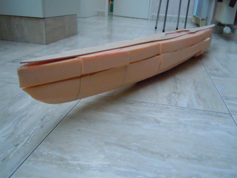

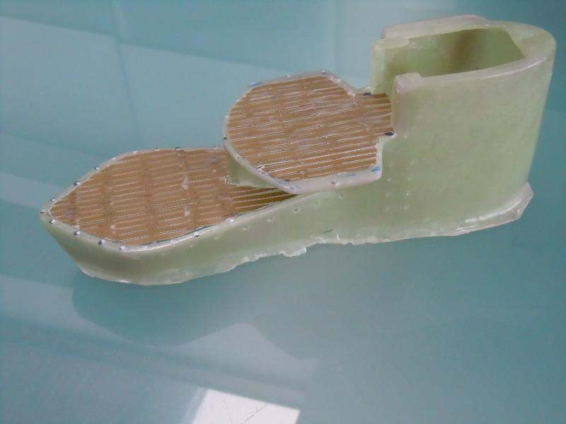

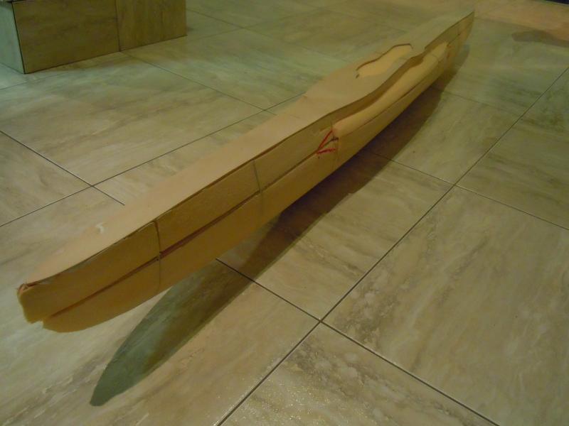

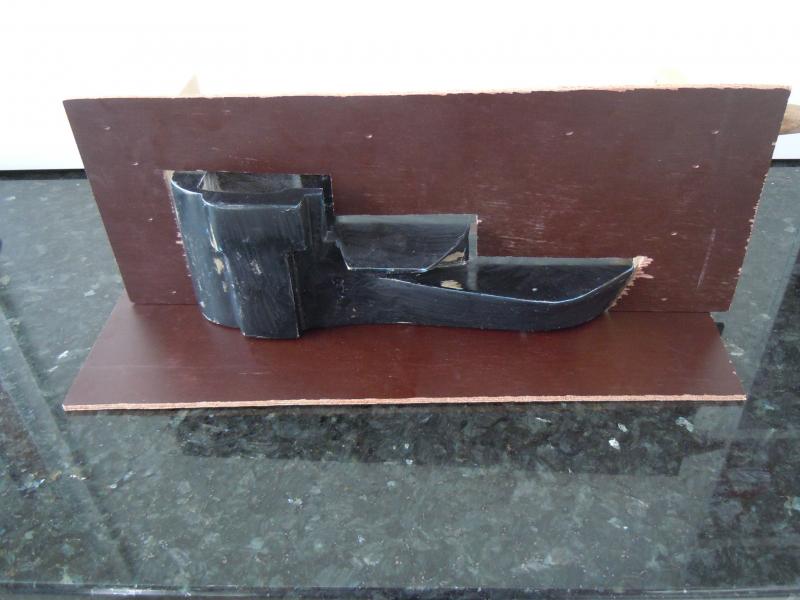

    alweer een eindje geleden dat we ng iets gepost hebben maar we zijn toch altijd bezig, ondertussen is de plug van de boot klaar en hebben we al het uiteindelijke model van de toren, hier enkel foto's van hoe we te werk zijn gegaan...[​IMG]
    [​IMG]
    [​IMG]
    [​IMG]
    [​IMG]
    [​IMG]
    Het gat op de boven kant is bewust gedaan omdat die wordt vervangen door beplanking, zie volgende foto.
    [​IMG]
    [​IMG]
    zo, nu kunnen we beginnen met het maken van de mal voor de romp zelf.
