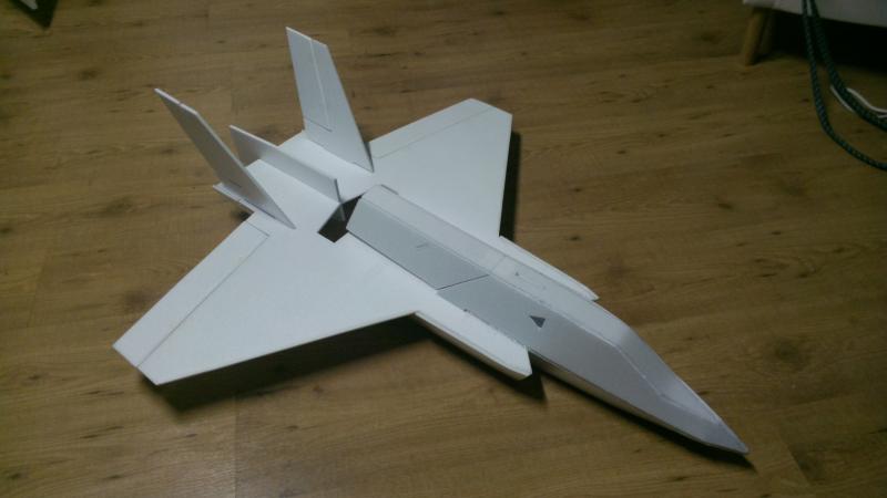

    Vandaag nog wat verder gewerkt, alles in mekaar gelijmd en zwart geverfd. Morgen nog een busje extra halen voor de laatste witte stukjes. En man wat is carbon duur! 7.50 euro voor een holle staaf!

    vorderingen
    Even een status update met fotootje.
    [​IMG] [​IMG]
    Ondertussen KF2 airfoil aangebracht. Hierin ook de carbon staafjes verwerkt. Scheelde moeilijk snijden in de reeds gemonteerde vleugel.
    Nu nog even de hoekjes netjes en voorzichtig rond schuren.
