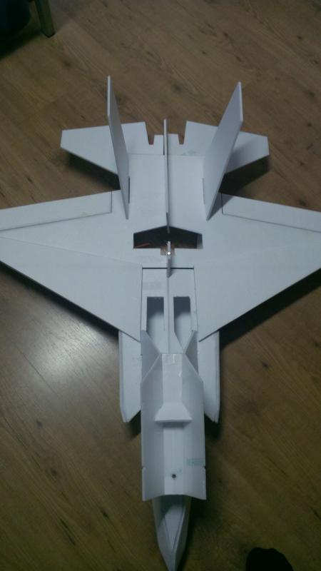

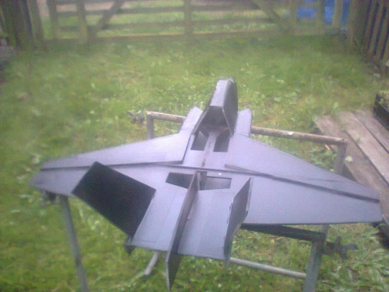

    Hier zijn de foto's, wel lage kwaliteit, is met gsm getrokken..

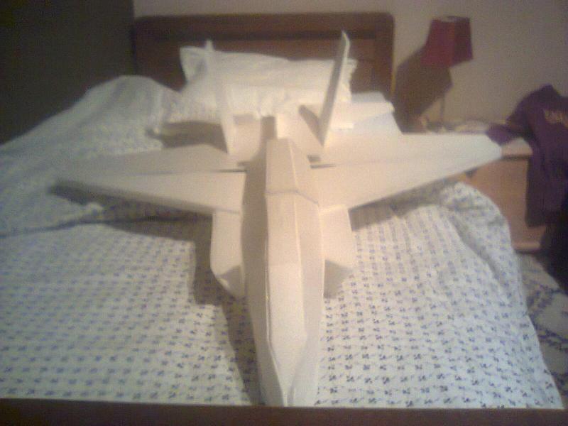

    ongeschilderd:
    [​IMG]
    Zwart (hier en daar nog wat witte plekjes indd :D)
    [​IMG]
    [​IMG]
    Heb zoals je heel misschien kan zien ook stroken duct tape aangebracht, dit voor de versteviging en extra verstoppen van mindere stukjes :D

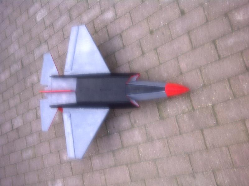

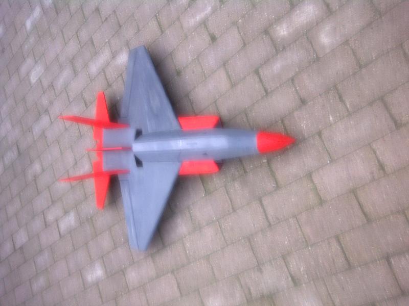

    Gestart met verven.
    [​IMG] [​IMG]
  17. Maestro NL
    Maestro NL
    Lid geworden:
    15 aug 2012
    Berichten:
    220
    Locatie:
    Lekkerkerk
    Ziet er mooi uit!!

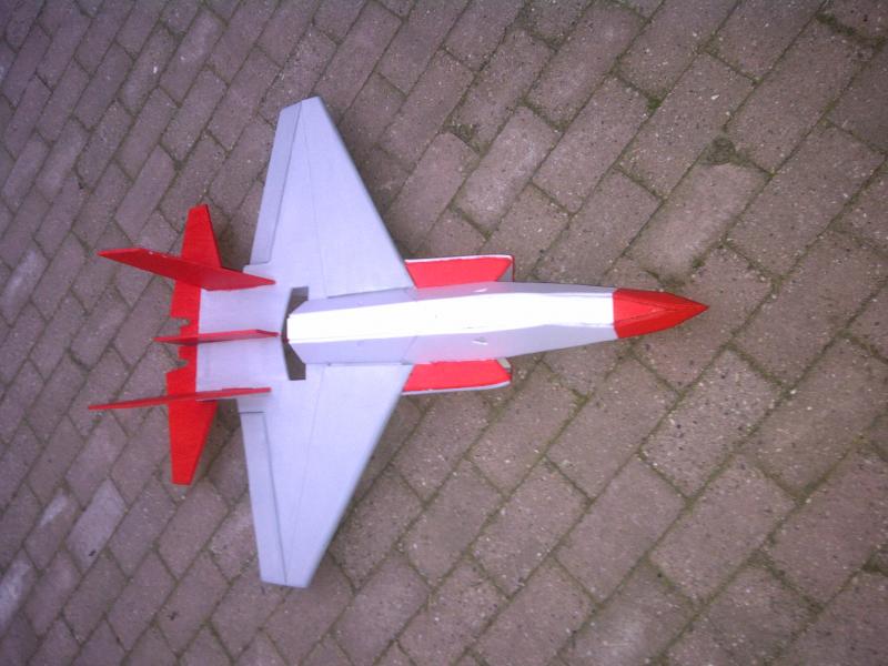

    Hierbij nog even de beloofde foto betreffende plaatsing control Horn. Is op mijn f22..
    [​IMG]
    En he hebt die driekantige gaatjes in je cockpit. Met plastic lepels afgezaagd kan je die leuk wegwerken en ziet er leuk uit..

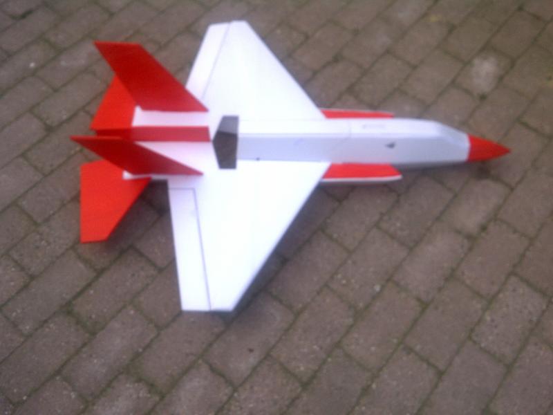

    Klaar voor maiden... als ik de prop adapter binnen heb:p
    [​IMG] [​IMG]
    heb wel eens betere kwaliteit foto's gemaakt....

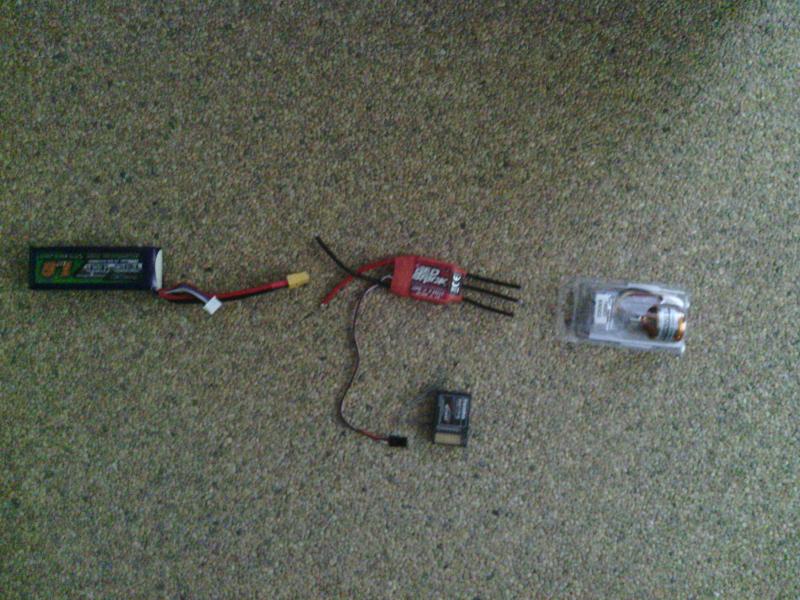

    even jullie advies ivm aansluitingen.
    ik ben niet zo bedreven in electro...
    Op de bijgevoegde foto heb ik e.e.a. vastgelegd.
    Klopt mijn aanname dat;
    de rode en zwarte draad van de esc aangesloten moeten worden op de accu. rood bij rood en zwart bij zwart.
    Dat de futabastekker in de ontvanger gaat - plaats van batterij.
    dat de drie kabels van de esc (3x zwart?!) aangesloten moeten worden op de motor en dat de manier van aansluiten niet uitmaakt als de prop/motor niet de goede richting heeft dan gewoon 2 kabels wisselen.
    graag jullie advies voor ik ga solderen.
    gr. Will[​IMG]
