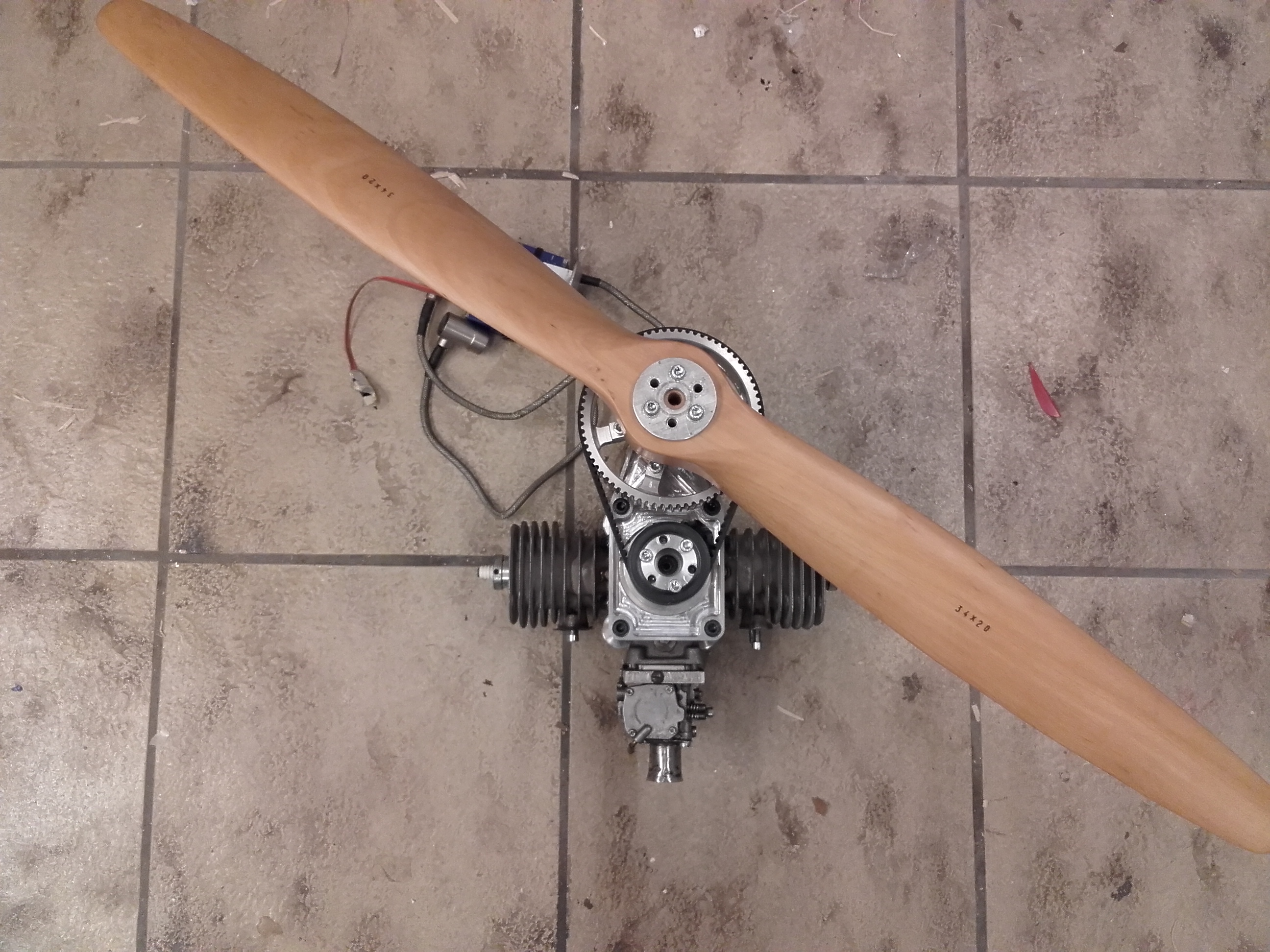

Motor geïnstalleerd en laten lopen.
Alles loopt soepel. Met vol gas komt de prop op 4400 toeren.
Dat betekent 7800 toeren van de motor. tikje aan de lage kant misschien.
Stationair loopt ie rond de 2000. Denk dat ik wel ga bijgloeien straks.
Al met al bijzonder tevreden!
(de uitlaat even daargelaten, daar moet ik later nog iets aan doen)

Nee... loopt niet mooi! Loopt als een tierelier :)

Het geluid wordt er alleen maar mooier van.
Het vliegwiel was nodig voor een constantere loop? Reactieklappen af te vangen? Dat werkt goed/naar behoren?
Waait waait het dan hard genoeg voor de kist?
Top! Prachtig hoor!

Ja vliegwiel tegen t bonken.
T lijkt te werken! Eigenlijk kan jij t adhv t filmpje net zo goed beoordelen als ik.

Waaien? Als een Dolle!
De spoed is ook extra groot he..14" speciaal zo laten maken boor genoeg waai bij lager toerental.
Dit zou mooi moeten gaan op de P40! Maar Bas had als kenner natuurlijk al lang gezien dat die propvorm precies schaal is!!
Geweldig resultaat, gefeliciteerd Femmo. De aanhouder wint!

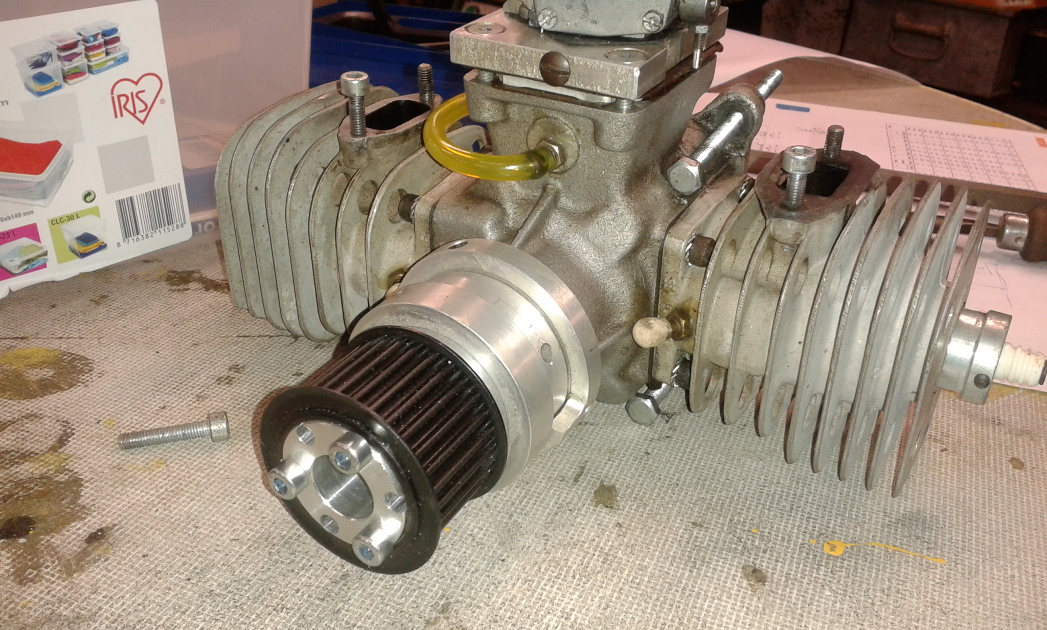

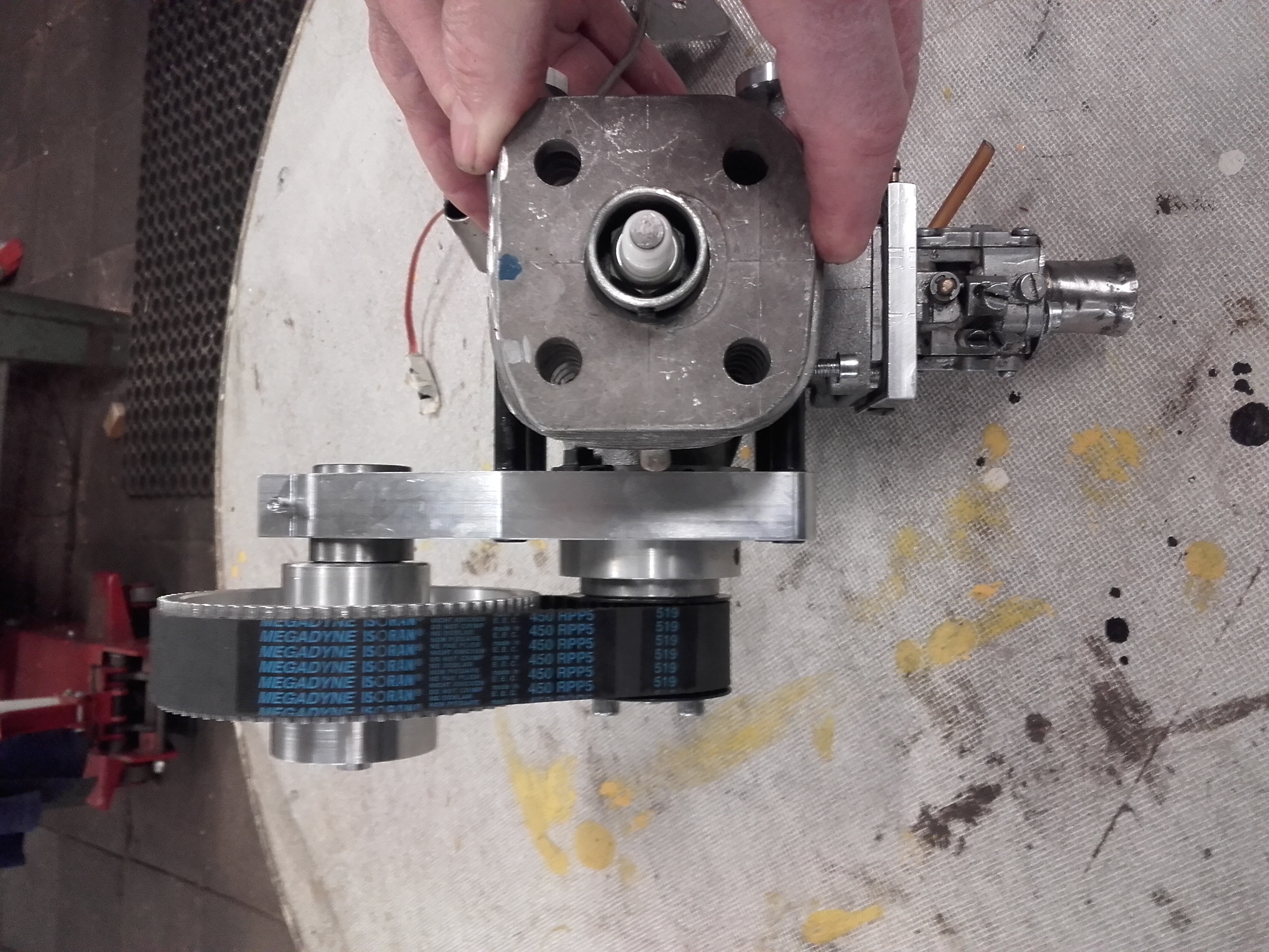

Ik ben ook bezig met een vertraging projekt.
Motor is een oudere 70cc 3W bokser
Vertraging met HTD5 riem 1:2.4
Propellor 34x20

Erg mooie vertraging knap gemaakt da gaat zeker lukken
Wel een vraagje , is er speciaal voor deze opstelling gekozen voor inbouw ?
Ik zou eerder zeggen draai heel de vertraging 180 ° zodat het grote reductie wiel boven de carburator komt hangen dan wordt het toch veel compacter .
Je zal wel een rede hebben denk ik =-) komt het in een heel grote Piper ??
