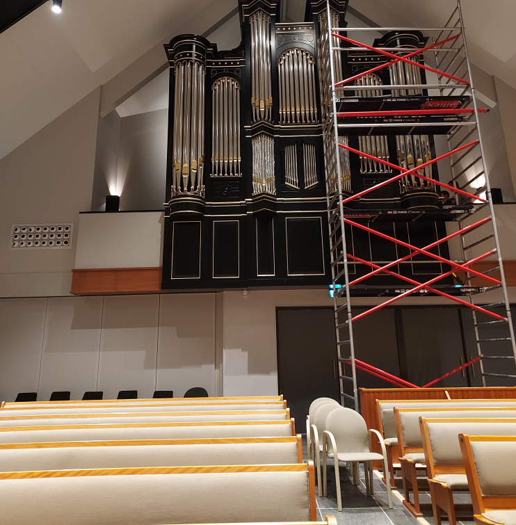

De onderdelen zitten er weer op.
Er moet nog wat bladgoud op daarna kan hij weer op het orgel.
Het lichtgrijs is wat donkerder en iets smaller geworden, en er komt dus ook wat meer goud op.
Straks is het orgel ietsje rustiger.
Het midden paneel is al klaar en we vinden het mooier.
full
De twee houtsnijwerken links op de foto wordt ook wat rustiger.
De driehoeken worden zwart en de rest iets donkerder grijs.

Hoi Bert,
Klein dingetje; de bankjes staan verkeerd om.
Bekijk bijlage 530678
Haha ja dat vinden wij ook al.
Het is zo bedacht als onze kerk te klein wordt hoeft alleen de preekstoel en die gevel er uit.
Er kan dan zo een stuk aangebouwd worden.
Er komen trouwens ook nog andere banken, maar dat duurt nog een poosje.
