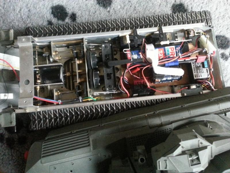

Ik heb een Tazer 15T esc (had ik nog over) icm een 80 turns motor in mijn Gepard liggen.
full
full
Ok zie idd ruimte genoeg... maar de 4 penlites gebruik je die nogsteeds als ontvanger accu? krijgt je Rx geen prik via je ESC dan?

De penlites gebruik ik voor de aansturing van de koepel en de radar. Dat gaat in de toekomst nog verandert worden.
De tandkrans voor de koepel ben ik ook nog mee aan het experimenteren. Ik ga het proberen met de Henglong krans. Heb op internet een krans met adapter en motor besteld en ga die proberen in te bouwen, het is alleen nog niet binnen. En die wil ik dan weer aansturen met een micro esc ofzo. Er is van Tamiya een originele krans te krijgen, maar die kost nogal wat.
De Oerlikons aan de zijkant stuur ik apart met een servo. Gaat alleen wat schokkerig dus daar moet ik ook wat op bedenken.
Er is voor alles wat ik wil al van alles te krijgen, maar ja......de prijs he. Dus ik probeer alles zo goedkoop als mogelijk is te maken.
Tot nu toe is bij mij ook nog 4 kanaals, maar heb nog een paar 8 kanaals ontvangers en een oude 8 kanaals TerraTop zender die het nog prima doet.
Oude tank, oude zender en nieuwe electronische binnenkant.
