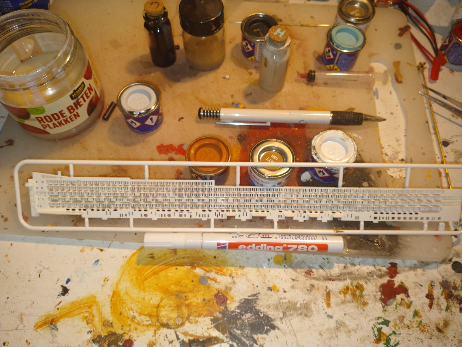

195 balkonnetjes en 45 patrijspoortjes aan de bakboordzijde geschilderd.
Morgen nog eens voor de andere kant
wel een heel leuk project, maar volgens mij kun je effe geen balkon meer zien.

Nee, ik begon net vol frisse tegenzin aan de andere kant, maar ben eerst maar begonnen aan het inbouwen van de RC.
Ik ben namelijk zo dom geweest om in Google afbeeldingen "Queen Mary 2 balcony" in te tikken.
En toen zag ik dat de balkons vanaf de hut eerst mahoniehout zijn en vanaf die vloer naar de rand lichtgrijs.
En toen moest ik dat ook doen van mijn brein...
Ik gá het doen. (Het bruine is op deze kant al gedaan)

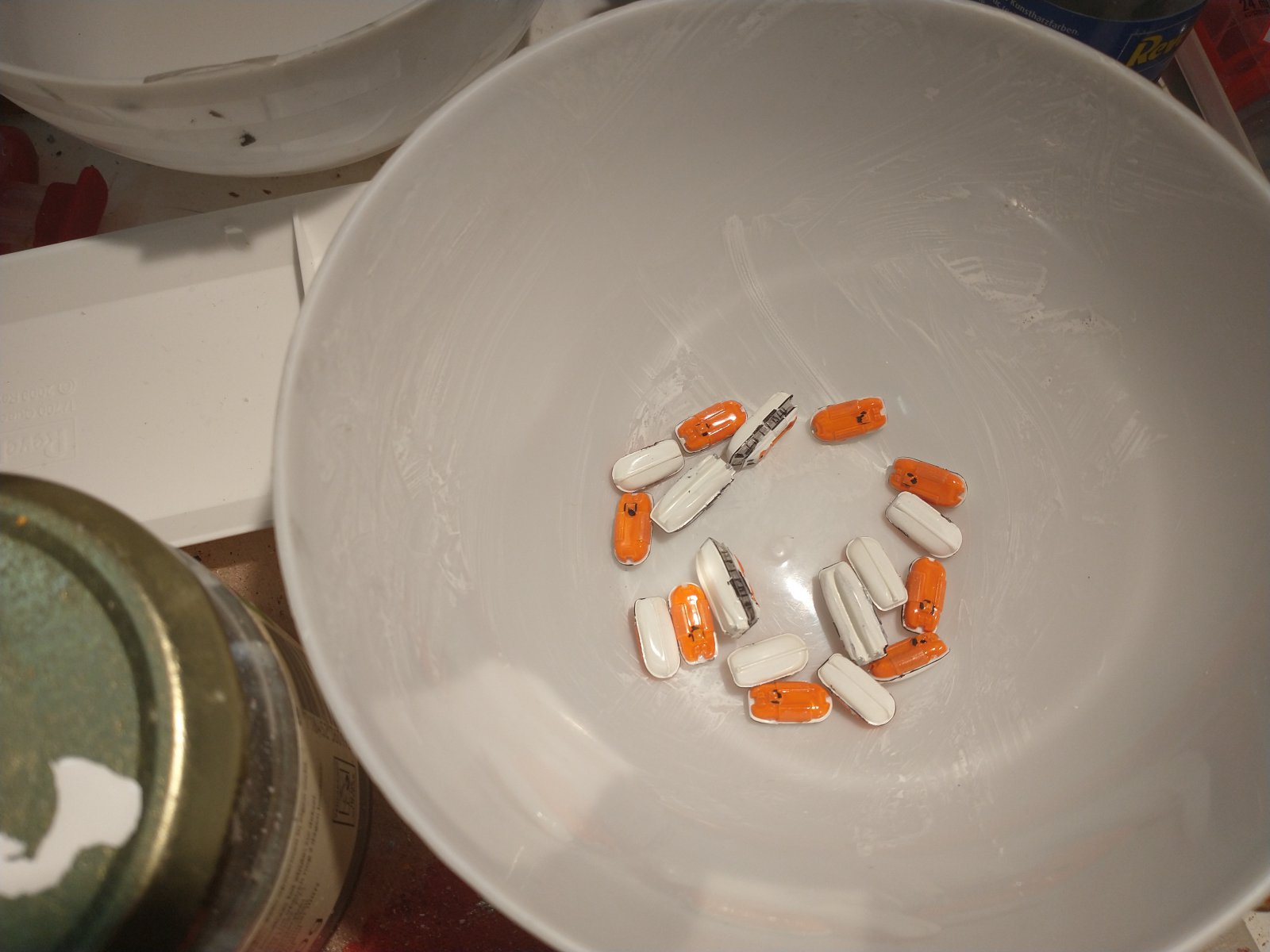

Bakje vol met reddingsbootjes voor één zijde van het schip.
Wat een leuke kit is dit toch.
Klein genoeg om op een beperkt grote werktafel te kunnen bouwen, maar groot genoeg om details aan te kunnen brengen.
De raamstijlen een stootrand konden met zwarte fineliner van 0,5mm precies aangestipt worden.
Maakt het toch net even wat leuker.
