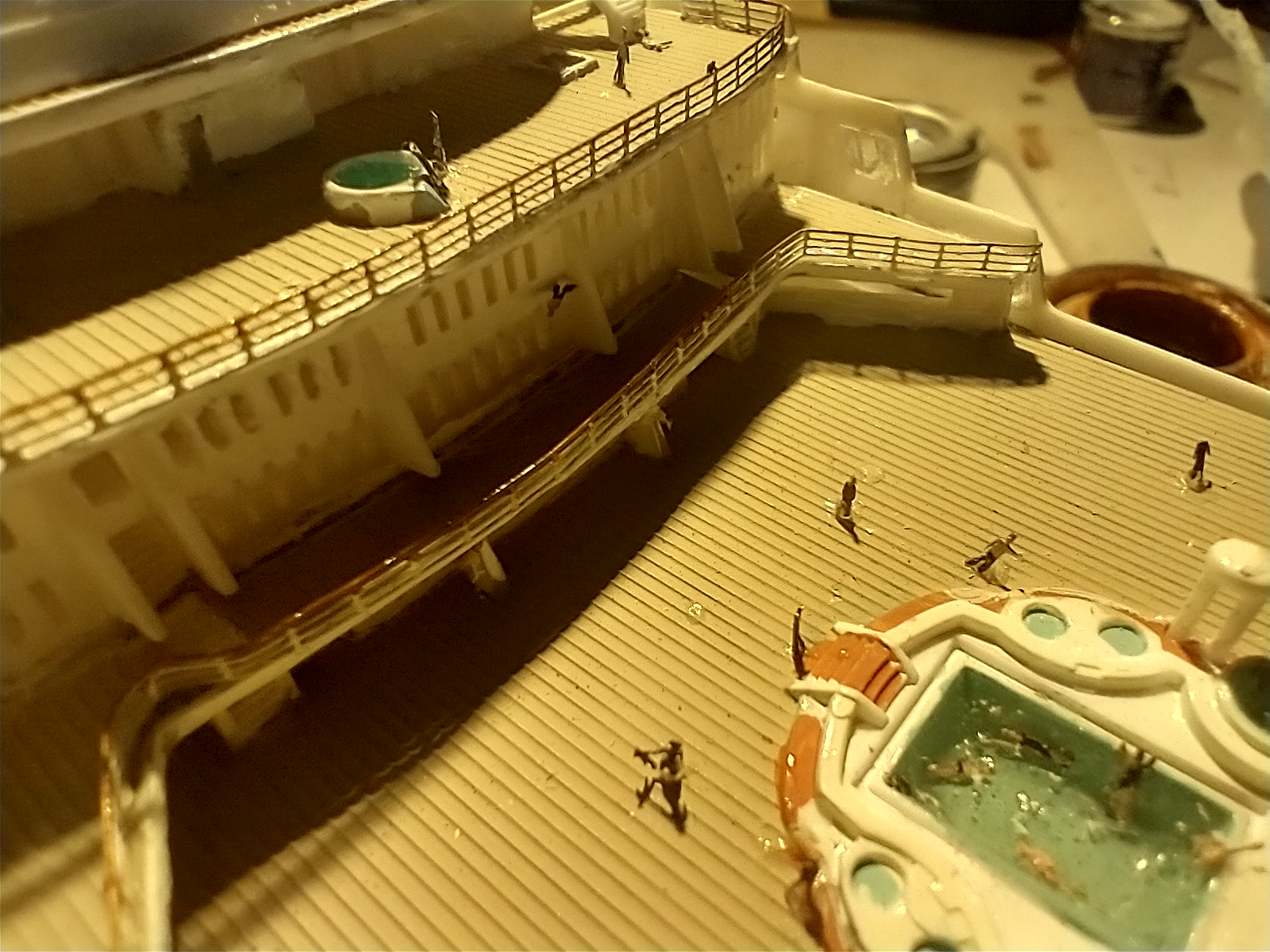

Mooi als ze zo al is, het is wel kalig, zo zonder railing werk.
Google leerde dat er 1:700 schaal photo etch railinkjes bestaan die ik dus besteld heb.
En wát een verschil maakt dat, zeg.
Wel een kalm-blijf-klusje, maar één die de moeite waard zal blijken vermoed ik zo.
Ik kreeg het op mijn heupen.
Toen het voor- en achterschip voorzien waren van hekwerk ging ik maar door met de hogere dekken.
En de nog hogere dekken.
En de nóg hogere dekken.

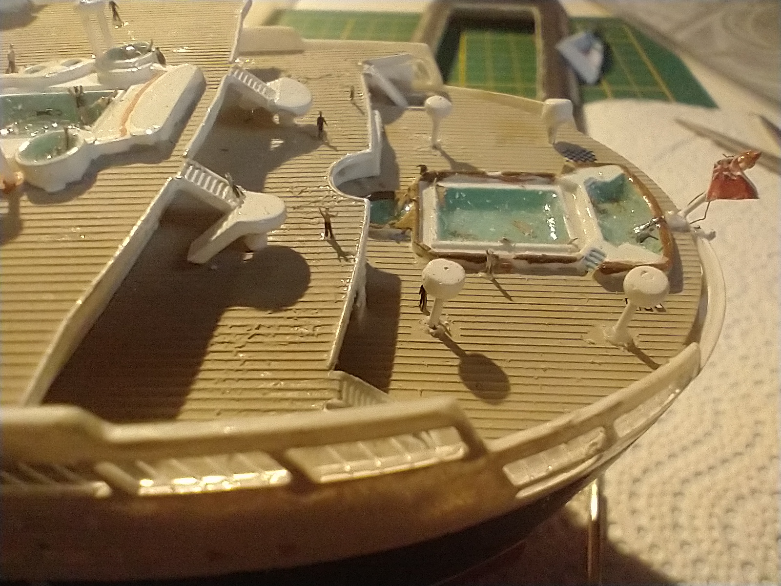

Het bleek dat er ook hekjes bij de set zaten voor rondom bordesjes in een mast of iets dergelijks.
Die heb ik op de daken van de hoogste accommodaties geplaatst, omdat ik op foto's gezien had dat deze ook van hekwerken voorzien waren.
Om het aan/uitschakelaartje ook maar een hekje geplaatst, zodat het wat meer geïntegreerd is met de lay-out van het dek.
Zo zou het een trap met een koekoek kunnen zijn of zoiets.
Deze dingen in de set kon ik eerst even niet thuis brengen, tot ik er eentje uit wurmde.
Dat ging niet helemaal vlekkeloos, maar de zijkanten kwamen wel omhoog te staan tijdens de strijd en toen viel het muntje: het waren trappetjes.
En die konden, zoals uit foto's op het www bleek, tegen de achterste accommodatie (achterste schoorsteendek).

Ik was nu zo gewend aan het aanbrengen van minuscule drupjes secondelijm dat ik gelijk nog maar wat passagiers toegevoegd heb.
En ja hoor.
Dan zijn er altijd weer mensen die Jack en Rose-je willen spelen op het voorschip.
Dat verandert het aanzien van het schip behóórlijk! Chapeau!
Bizar he? Alsof ze een eigen leven hebben...
Was een vreselijk gepriegel (zo'n figuurtje neemt een minuut of 10 in beslag. Een relinkje, afhankelijk van de lengte, ook zoiets of een veelvoud daarvan.) maar gek genoeg vind ik het ontspannend en dus leuk om te doen.
En het resultaat is verbluffend.
Wat smoelt zo'n boot gelijk anders.
Die figuurtjes bijvoorbeeld, zijn met het blote oog nauwelijks als zodanig herkenbaar, maar ze werpen een schaduwtje op het dek waardoor het tot leven komt.
Zo aan de wasbak zittend zie je nog eens iets Menno! Leuk toch om het wat levendiger te maken. Gr. Klaas.
