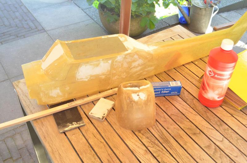

Ik ga toch voor spuiten van de ramen (hoogglans wit onderlaag met smoke kleurlaag). Ben nu de hele romp (en ramen in het bijzonder) aan het schuren/plamuren.
Gronden en spuiten doe ik pas nadat de inbouw van motorschot, servoplank, accuplank, onderstel-steunen en strut-steunen, gereed is en het staartstuk afgebouwd is.
Voordeel is dat door het flexen van de romp met al dat schuren en plamuren zonder inbouw er geen spanning op allerlei lijmverbindingen komt te staan.
Evt. kleine beschadigingen die door de inbouw ontstaan zullen lokaal zijn en kunnen snel hersteld worden.
Ik heb inmiddels een fotoblog gevonden van het toestel dat als voorbeeld dient. Dat helpt aardig met alle details maar laat ook zien dat sommige zaken toch net wat ander moeten.
Zo heeft dit toestel geen ACL boven op de staart, alleen een nav-light achteraan.
Maar ook de vorm van het ri-roer wijkt af. Daar zit ik nog even over te tobben hoever ik moet gaan in de nabootsing.
Spuitwerk is gelukkig een eitje qua afplakken!
Tailwheel zal n.a.w. eigenbouw worden met strookjes gelamineerd beuken die met twee stropjes onderaan de staart vastgezet worden en een messing hardgesoldeerde wielophanging. Of weet iemand een kant en klare oplossing in een of andere modelshop (plaatje/link graag)?
Romp (zeker ter hoogte van de ramen) is nu lekker glad. Tijd voor een laagje kunststofprimer. Daarna evt. nog een laagje primer-vuller voor de laatste oneffenheden en dan hoogglans wit op de ramen. Ook de motorkap moet aangepast op de juiste vorm van de diverse openingen.
Hieronder de huidige staat:

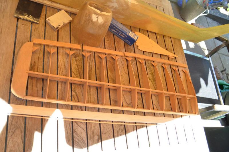

Linkervleugel ligt nu te drogen met op de juiste plaatsen wat vullatjes voor de juiste hoeken en washout. Nu wordt de rechtervleugel (die er sechter aan toe was) onder handen genomen. Zojuist de stukken eindlijst (3 stuks stomp verlijmd en weer losgelaten) losgehaald van de ribeinden en de verstevigingsdriehoekjes. Een nieuwe eindlijst ligt al klaar. Ook moet er een aantal ribben vervangen worden.
Zie hieronder:
full
Daarna gaat de zaag er in voor kleppen en rolroeren. Dat vind ik best spannend want nooit gedaan. :( Gelukkig veel voorbeelden hier op het forum dus ga ik gewoon lekker aan de gang. In het ergste geval moet ik een nieuwe vleugel bouwen.:cool:

Ik zelf zou de ribben inkorten en een balsa achterlijst voor de vleugel plaatsen.
Daar tegen aan weer een balsa lijst maar dat wordt dan de voorlijst van het rolroer cq. flap.
Daar de laatste ingekorte overgebleven stukjes van de afgezaagde oude ribben/achterlijst er tegen aan en schuren maar.
Klinkt zo makkelijk maar nu nog doen ;-)
Maar jij bent lekker op dreef zo Bob :thumbsup:
Berto,
jij beschrijft precies wat ik me voorgenomen had. Ik moet er alleen rekening mee houden dat de ribben niet allemaal even lang worden. Zie onderstaande 3-view. De kleppen gaan wel op gelijke lengte, parallel aan de voor- en achterlijst, de rolroeren gaan parallel aan de achterlijst waardoor de ribben steeds korter worden.
De tweede balsalijst wordt afgeschuind zodat er ook daadwerkelijk een scharnierfunctie ontstaat.
Maar omdat de vleugel zo krom en belabberd in elkaar zit bouw ik de vleugel eerst opnieuw maar dan goed. Pas als het uitgangspunt goed is bouw ik hem om.
