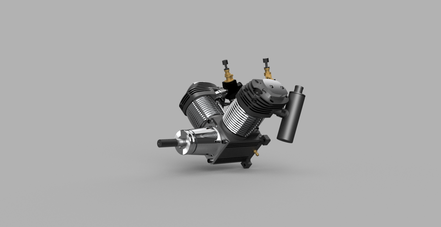

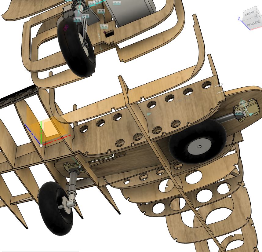

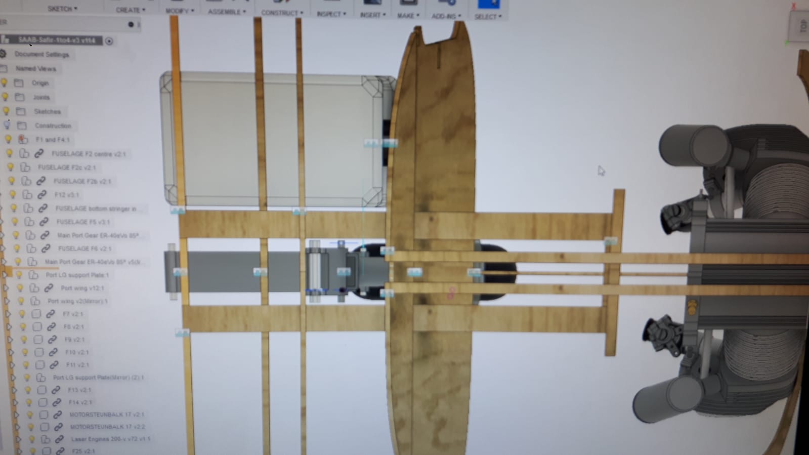

De motortekening is toegevoegd aan het project en zit op precies de juiste plek. Geen domping, dit is al ingebouwd in het richtingsroer.

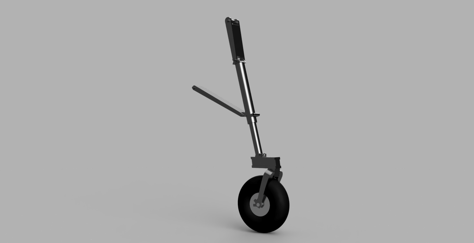

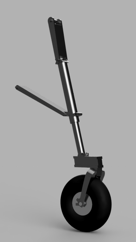

Nu ben ik bezig met de neuspoot. Het is gebleken dat een normale retract te ver afwijkt van schaal en dus moet ik hem zelf gaan maken.

Ik heb nogal veel geluk met dat filmpje want er is veel te zien. Hoe de wielen staan op de grond, hoe ze staan zonder gewicht, hoe ze zitten wanneer ingetrokken en hoe ze bewegen!
Met alle info (foto's, afmetingen van het prototype en de SAAB handleiding kun je in een avondje zo een werkende poot tekenen:
Bijlagen
    80,4 KB · Weergaven: 326
Schitterend.
Je hebt er een nieuwe hobby erbij , zo te zien.
Ton
:) Dankjewel! Nou ja, ik zie het als een toevoeging aan m'n hobby. Daarnaast heb ik momenteel problemen met mijn hand (pezen). Zagen, schroeven en snijden gaat even niet. Dus voorlopig kan ik op deze manier toch nog bezig zijn met de hobby.

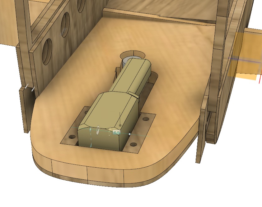

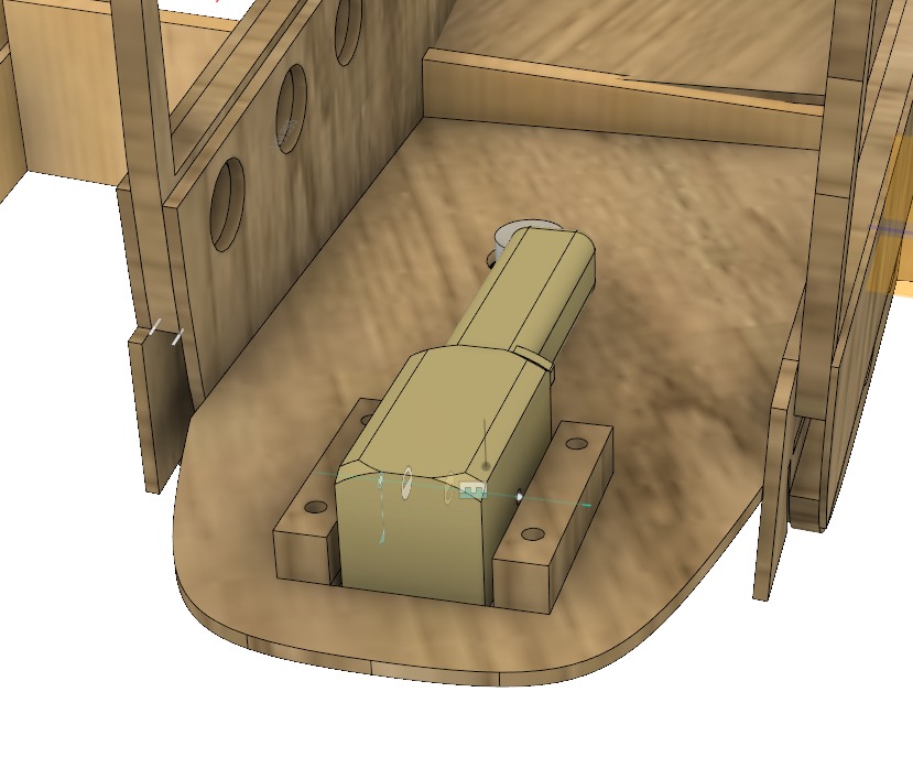

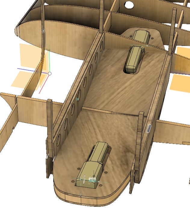

Ik heb de steunplaat voor de retracts nu toch anders gemaakt, een sandwich van 3mm multiplex, 10mm balsa en weer 3mm multiplex, met hardhouten balkjes voor daar waar de bouten voor de bevestiging van de retracts erdoor heen gaan.
