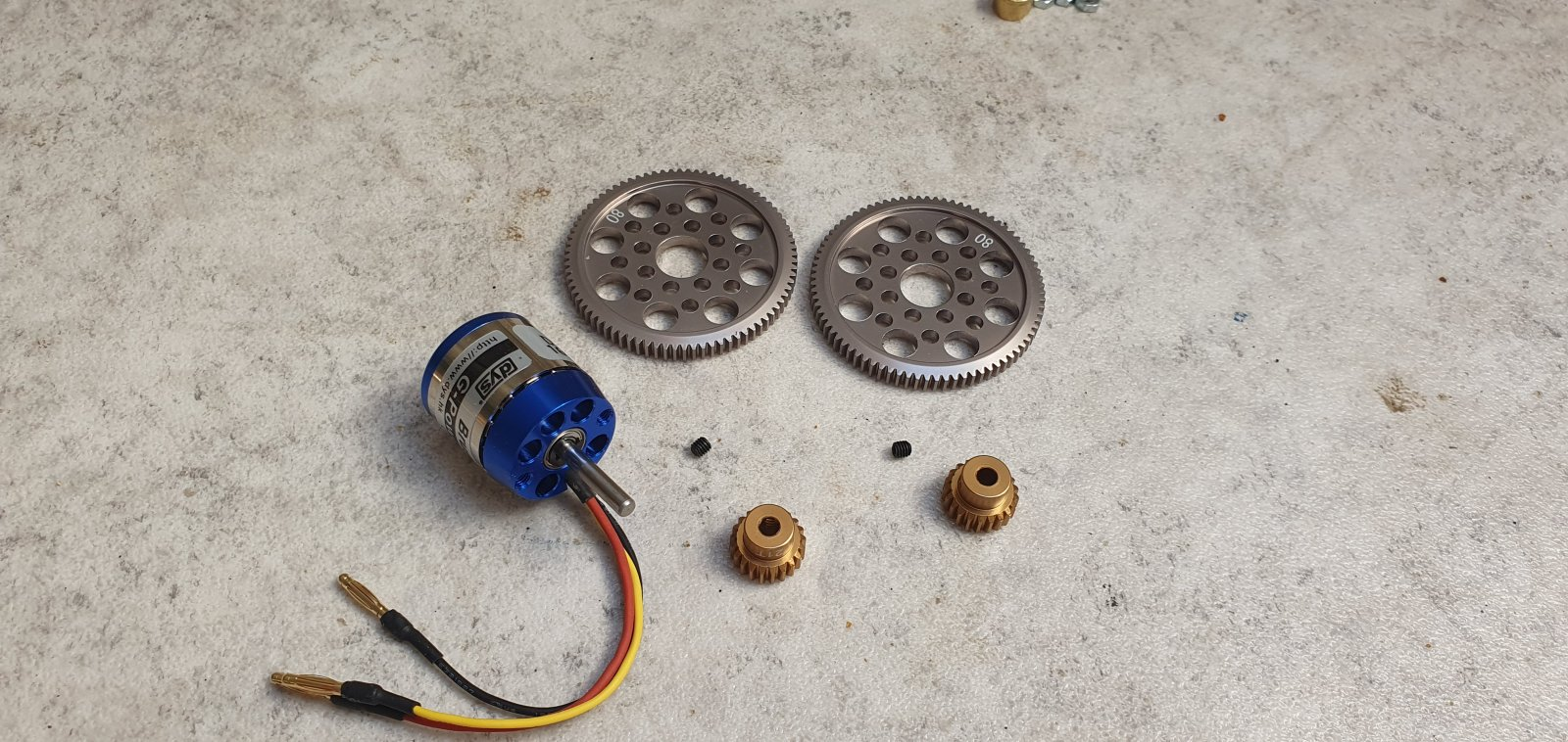

Als motor past hier de Aliexpress D 2225 maar dan moet je zelf een vertraging maken (Maxxon heeft dacht ik een 1:5 vertraging die bij F1Q gebruikt wordt maar loeiduur).
Wat ook kan is bv de Hacker A 10 met 1:4,4 vertraging. Wel de 13 L nemen met de laagst KV waarde en die kan een 17 x 10 prop draaien ( dia gelijk een wakefield, spoed wat gereduceerd).

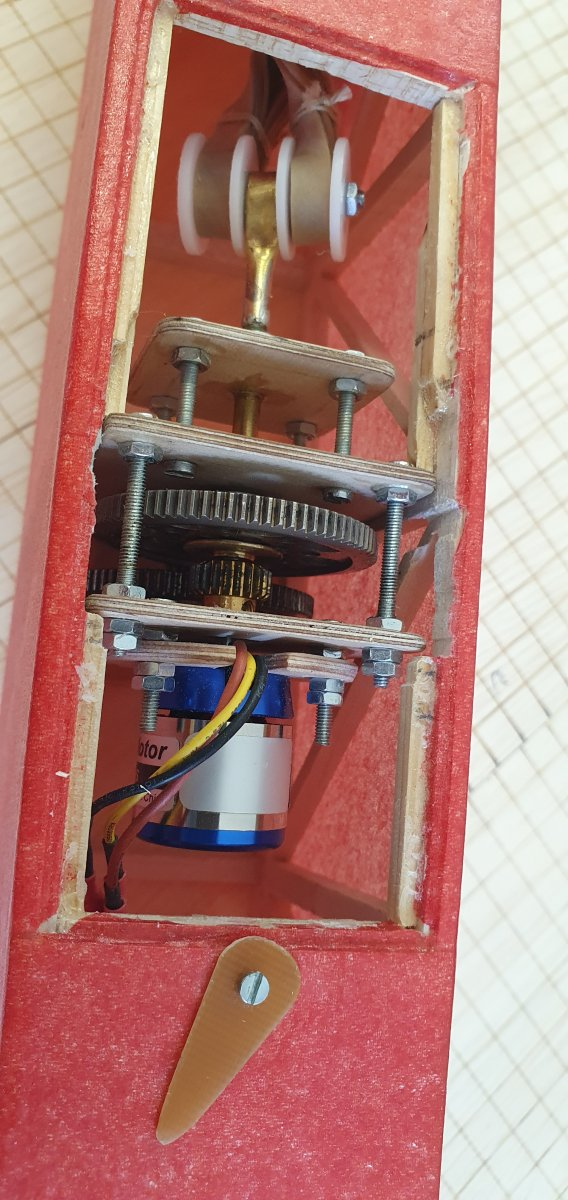

Ook hier past de Ali Express D 2225 uitstekend en Ali heeft mooie tandwielen om een 2 traps vertraging te maken met T20 rondsels en T80 wielen (module 0,5).
Zie vanaf hier: https://www.modelbouwforum.nl/threa...rimaire-vv-klassen.292544/page-3#post-4403614
De motor moet hier onder de vleugel geplaatst worden en de apparatuur en met name de 3S lipo achter de achterlijst en de ESC remfunctie te gebruiken ( hardheid van de rem proefondervindelijk vast stellen).
In plaats van een originele trekkracht propstop in combi met elastieken hybride aandrijving kan ook een verlengde as toegepast worden maar dan geen zwaardere rem als noodzakelijk en een trekveertje aan de bladen zodat wanneer er een blad "onderuit" hangt deze toch tegen de romp klapt.
