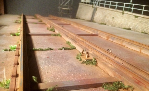

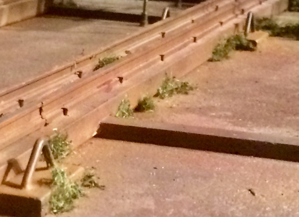

    Intussen gaat ook het verder detailleren van de helling door.
    Nadat op de hellingvloer nog wat lichte kleuraccenten van gemorste antifouling verf en groene rompkleur verf waren aangebracht, zijn daarna nog de (aanvankelijk vergeten...) kabelgeleiders naast de middenrail geplaatst en qua kleur aangepast aan hun roestige omgeving.
    Deze driehoekige gebogen buizen op kleine fundaties zijn op regelmatige onderlinge afstand geplaatst en dienen om de kabels van de hellingkar te geleiden/positioneren als de kar lager op de helling is en de kabels door hun eigen gewicht, of omdat er geen spanning op staat, gaan doorzakken. In zo'n situatie liggen de kabels dan netjes opgeborgen tussen de "driehoeken" en de fundatie van de rails.
    Verder is er aan een kant van de helling meer wildgroei aangebracht.
    Inclusief dode stengels gemaakt van haren uit een oude borstel.
    Hier is e.e.a te zien bij de intussen ook aangebrachte tandenrij die dient om de helligkar te zekeren tegen terugzakken.
    En hier de wildgroei bij de poten van de stelling bij de lier. (de spetters van "gemorste" verf , antifouling en groen van de romp, zijn hier iets beters te zien).
    Nog een overzicht vanaf de hoge helling kant. Het groen, de geleiders en wat spetters (en een licht waas vooraan) van "antifouling" op de vloer.
    In de volgende week volgt de andere kant van de helling.
    Ik besef dat heel veel van deze details straks niet of nauwelijks zichtbaar zullen zijn, maar het hoort er gewoon bij. Dus vooruit maar.
    Wordt vervolgd

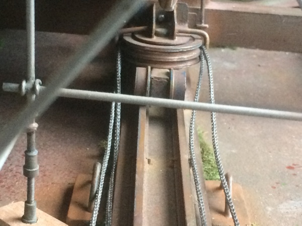

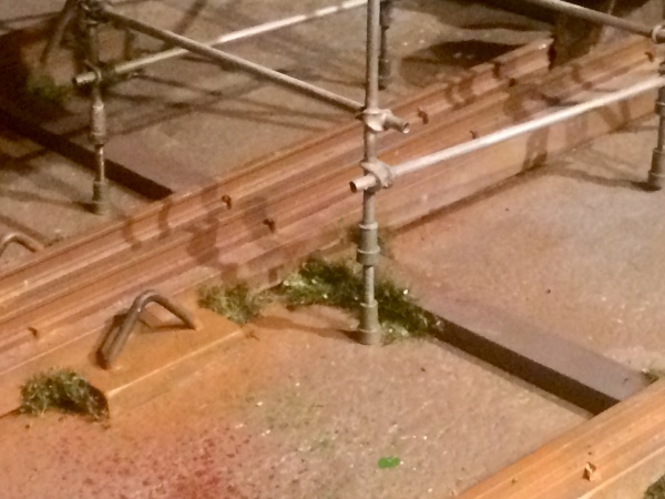

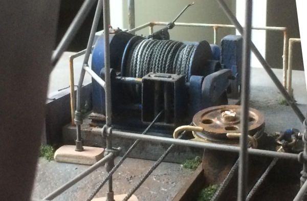

    Het onkruid is intussen op veel plaatsen op de werf aangebracht en heb ik nog even een detail dat nog moest worden afgemaakt, aangepakt.. Namelijk de nog ontbrekende kabel op de hellinglier.
    Maar bij montage bleek al snel dat een ongeleide loop van de kabel bij de voorste kabelschijf niet goed kon zijn. De kabel zou er dan gewoon af kunnen vallen.
    Alleen ook hiervoor geldt dat ik helemaal geen foto's heb van het grote voorbeeld. En daarom moest ik met een eigen geloofwaardige oplossing komen.
    Bij die schijf heb ik dus nu een ondersteuning toegevoegd waaraan een dubbele draadgeleider is gesoldeerd. Dat werkt, en nadat dit was geregeld kon de draad worden vastgemaakt en gewikkeld. De extra draadgeleider is opgesloten tussen de fundatie en de schijf en kan ik eventueel later nog vervangen als ik bijv. betere informatie zou hebben.
    Helaas is echt staaldraad, op schaal en zonder draad spanning, gewoon niet soepel genoeg om realistisch op de schijven te liggen. Daarom noodgedwongen maar soepel gevlochten koord gebruikt en dit in een verfbadje met zwart, bruin en metallic verf een poosje laten inweken.
    Zoals te zien is moet hier e.e.a. nog worden bijgewerkt en worden voorzin van de nodige roest accenten.

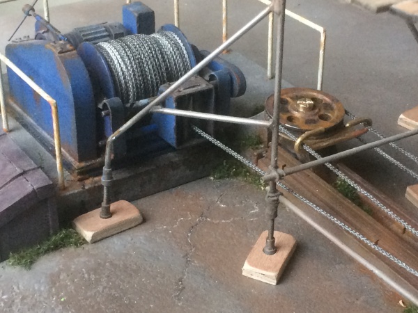

    Voor onder de poten van de stelling heb ik nog houten sloffen gemaakt. Die staan er hier (nog onafgewerkt) ook onder.
    Misschien niet helemaal zoals in de praktijk op de werf , maar de reden hiervoor is eigenlijk puur praktisch voor mijzelf....
    De sloffen zijn nl. half ingeboord waardoor de (verstelbare) poten er een klein beetje in kunnen zakken.
    Als straks de sloffen op de hellingvloer zijn vastgelijmd is daarmee de positie van de stelling vastgelegd
    Achtergrond hiervan is dat de stelling wegneembaar moet blijven omdat deze bij het weghalen en/of plaatsen van het schip op de helling gewoon in de weg staat.
    IMG_3043.JPG .

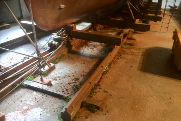

    De bij de vorige post genoemde draadgeleiders naast de rails zijn hieronder te zien "in functie" en dit laat mooi zien hoe de draad er keurig invalt.
    (omdat de hellingkar met het schip erop normaliter is gezekerd met de klampen en nokken, zie post 527 en 532, hangt de draad in deze positie ook slap).
    Steeds meer stukje vallen nu op hun plaats, en nu kan ik gaan bedenken hoe ik de presentatie aan de randen rondom netjes kan afwerken.
    wordt vervolgd.

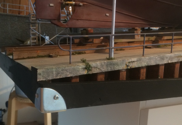

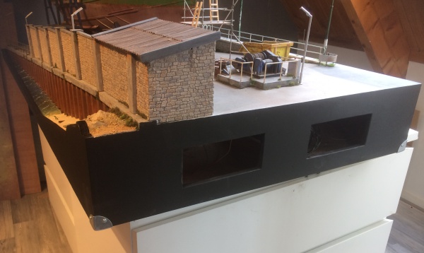

    Ook de buitenkant van de presentatie is afgewerkt en daarmee feitelijk transportklaar....
    Op de zijkant langs "het water" ontkwam ik er niet aan om er toch een randje tegenaan te zetten.
    Ik wilde namelijk de hoeken van de grondplaat voorzien van metalen kofferbeschermers en om dat goed te doen had ik wat vlees nodig.
    De openingen op het voorste hoge vlak zijn zowel handgrepen als ook toegang tot de elektrische aansluitingen (onder het lier platform).
    En hierin ligt ook een 220 V transformator aansluiting weggestopt voor de werfverlichting.
    Volgende is nu het definitief vastzetten van de verschillende onderdelen zoals het muurtje en het loodsje.
    Dan kan ik weer beginnen met nog wat extra details.
    Zo denk ik bijv aan een pallet met verfblikken, een laskap , elektrode doos, extra gas/zuurstofflessen. een rek met stellingmateriaal, enz. enz.
    Ideen genoeg, maar de druk is eraf...
    wordt vervolgd.

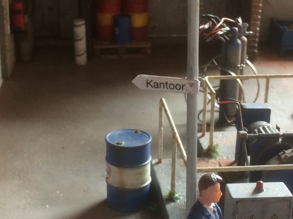

    Nu de werf zo goed als klaar is, ben ik bezig met aanvullende details die alleen dienen als vulling en decoratie.
    Zo zijn een flessenrek met gas en zuurstofflessen toegevoegd. En ook een extra olievat op de pallet. Daardoor verander ik ieder keer toch wel weer de indeling in het loodsje....
    Op het hoekje bij het tussenmuurtje staan intussen ook drie verfblikken opgestapeld.

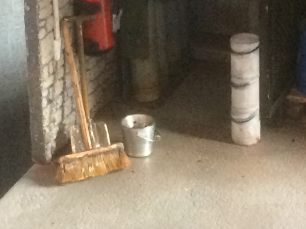

    Verder zijn een bezem en een schep tussendoor ook nog even gemaakt, want die zijn natuurlijk altijd wel nuttig op een werf.

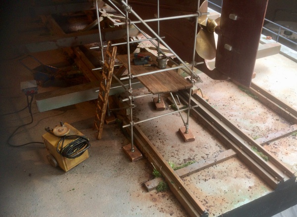

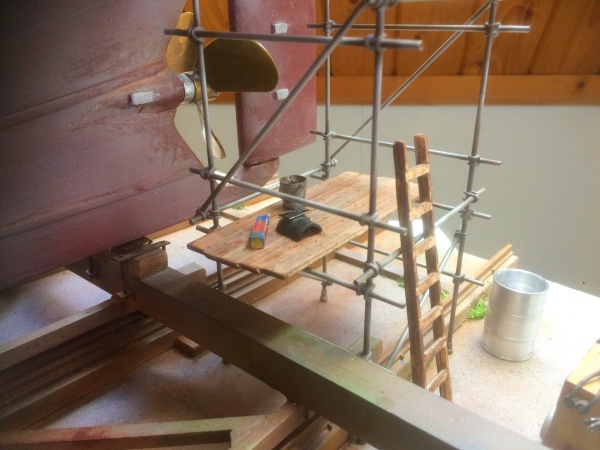

    Laatste dagen verder gegaan met allerlei details .
    Bijv. op de stelling bij de schroef en het roer.
    Een laskap, aangebroken elektroden doos en een bikhamer.
    Later nog een emmertje eraan toegevoegd.
    Dat zou bedoeld zijn om bijv. laspeuken en afval in te doen.
    Zo ziet dat er dan uit. Met emmertje en ook met een "open" vat (hier nog niet geschilderd...) welke ik tussendoor ook nog even gemaakt heb.
    Dan ook nog wat meer uitrusting voor de schoonmaakploeg.
    Een kleine (oud frans model) kruiwagen.
    Deze is inmiddels ook gevuld met roestfval (d.w.z. staalgrit laten roesten...).
    De schop er maar even bijgezet voor de foto....
    En een nieuwe emmer bij de bezem en de schop.

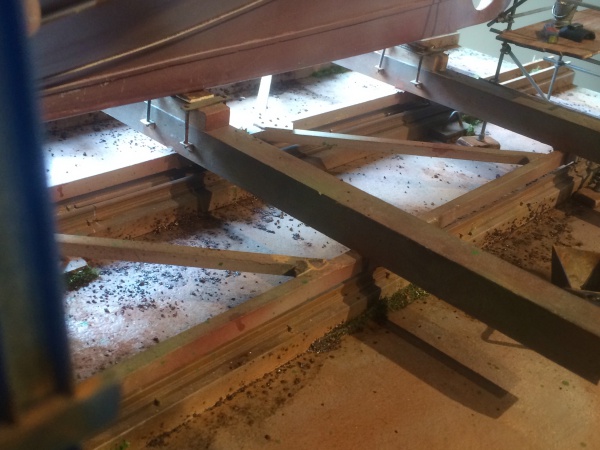

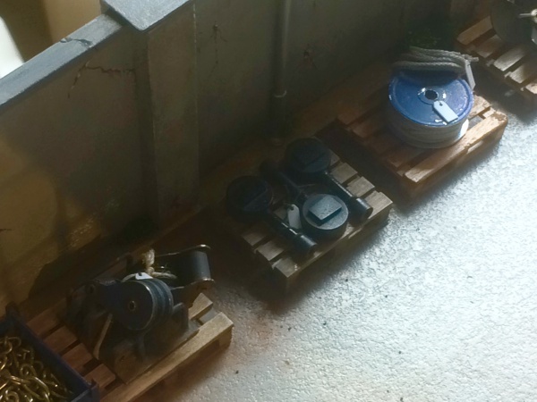

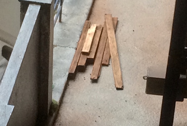

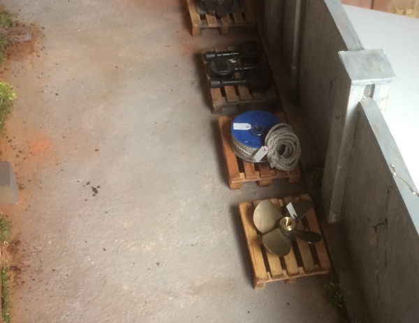

    Nu het scheepje vrijwel klaar is kan ik vooral verder aan de details van de werf en helling werken.
    Zo heb ik nog een pallet met wat trossen toegevoegd, en daarbij zijn, zoals het een goed georganiseerde werfbaas betaamt, alle stukken op alle pallets vastgemaakt en netjes voorzien van een label.
    Verder ook nog wat stophout langs de kant erbij gelegd.
    En bij, voor, en tussen de rails is het nodige aan "rommel" op de bodem toegevoegd.
    Maar foto's vertellen meer.
    wordt vervolgd.

    ik had nog een brandblussertje over en die heb ik maar een plekje gegeven langs de schuine wand... Kon geen geschikte doorzichtige behuizing vinden, en daarom heb ik zelf maar een afdakje gefabriceerd.
    En bij de toegang ontbrak ook nog wat.... een wegwijzer naar het kantoor... dus ook dat maar opgelost met een bordje aan de lantaarnpaal bij de lier.....
    Heb nog even getwijfeld aan de taal, maar met een frans schip op een engelse helling vond ik het wel passend om er toch nog een Nederlands tintje aan te geven....

    mooi gemaakt ik mis alleen nog een deurtje voor de brandblusser die hoort stof en regenvrij te hangen
    Als je er nog een doorzichtig deurtje wil maken , denk dan eens aan een verpakking waar je doorheen kan kijken
    Je vind ze overal en is goedkoop , ik gebruik ze ook voor om de ramen dicht te maken op de schepen en je kan er gewoon doorheen kijken
    misschien een idee om dat te gaan gebruiken als je er nog belang bij hebt
    Verder mooi gemaakt , word steeds meer scheepswerf , je zou er bijna gaan werken :banana:

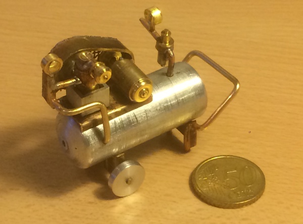

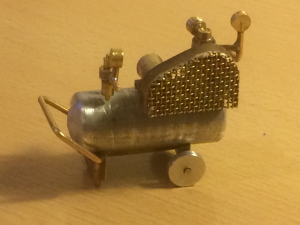

    Rienk, .. ik werk er dagelijks, veel inspraak in de werktijden en verdere voorzieningen, maar voor het loon hoef je het niet te doen....En alles moet je ook nog zelf doen...
    Een plastic kap, daar heb ik ook naar uitgekeken, maar niet gevonden.
    Ik moet het plastic kunnen vouwen en dat is me nog niet goed gelukt met het plastic dat ik heb.
    Het kastje is wel zo gevormd dat ik daar redelijk eenvoudig een afdichting voor kan maken.
    Dus als ik een geschikt stukje doorzichtig plastic heb dat ik netjes kan buigen in een trapezium vorm gaat dat zeker als nog gebeuren.
    Op dit moment ben ik bezig met een verrijdbare compressor. Dit in aanvulling op de flessenkar en de laskar.
    Ruwbouw is klaar, en afwerking, (schilderwerk, elect.aansluiting en luchtslang) volgen z.s.m..
    Hier de huidige status.
    wordt vervolgd.
