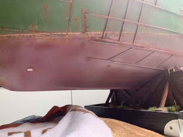

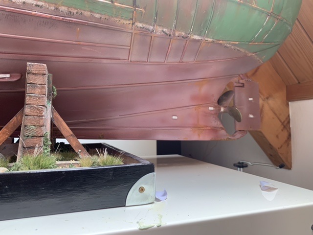

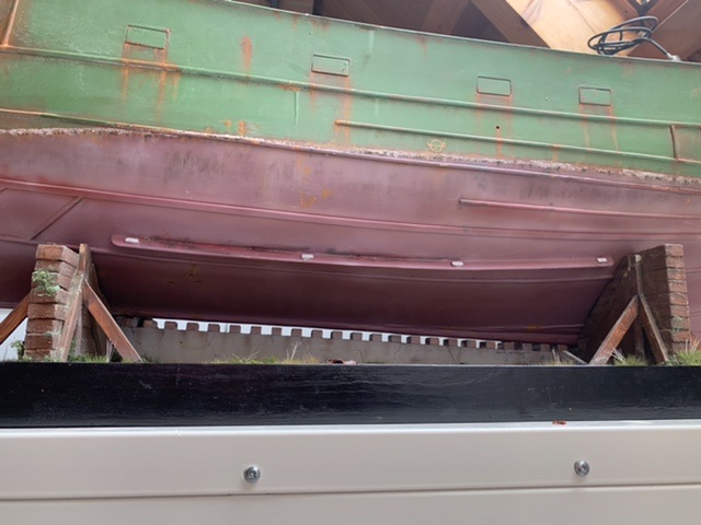

    Maar het belangrijkste was toch de reparatie van de bodem bij de kielbalk.
    Het resultaat.
    Achteraan heb ik wat een randje extra “roest” moeten zetten, omdat ik daar toch iets te dicht bij het afplakband heb gespoten. Op de foto is het contrast wat groter, maar het valt op het model niet op....)
    Ik heb er wel wat van geleerd en dat kan ook een tip aan andere bouwers zijn...
    want als ik ooit weer een model bouw met een dergelijke kielbalk dan denk ik dat ik de bodem midscheeps eerst vlak hou. Dan het glasweefsel met epoxy erop en vervolgens zet ik dan daarop een valse kielblak. Daarmee is zeker de bodem goed afgedicht en voorkomt het zulke problemen als ik nu had...

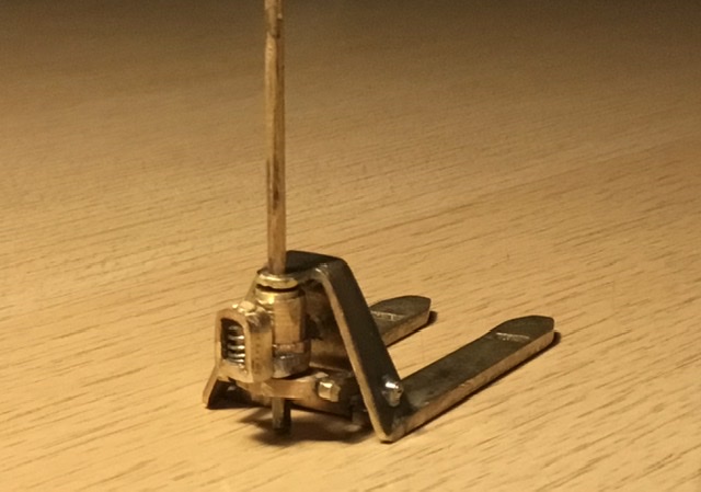

    Tijdje stil geweest. Druk met andere modelbouwdingen….
    Als uitdaging aan mezelf ben ik bezig met een pompwagentje in 1:25.. Misschien kan die er nog ergens bij.
    Hier in tijdens de bouw. Probeer er zoveel mogelijk details in te stoppen…
    De as die hier nog uitsteekt is het draaipunt op de hartlijn van de stuurwielen.
    Straks weer verder met de wielen in de vorken en de stuurwielen en de hefboom.
    Gr. Jan

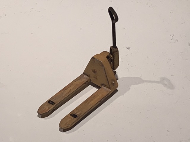

    De pompwagen verder afgebouwd. Niet nagebouwd van van een bestaand model, maar wel op schaal 1:25 , en op basis van hoofdafmetingen gevonden op internet.
    Alhoewel een werf niet direct een ideale werkvloer is voor een handpompwagen, heb ik er wel een plekje voor gevonden.
    In de “sanitaire hoek” staat een pallet met olievaten. Daar komt de pompwagen bij te staan….en ik denk dat de pompwagen zo half onder de pallet misschien het beste staat…
    Ge hem eerst maar weer een kleurtje geven….dan meld ik me weer.
    Gr. Jan

    Met een kleurtje…
    Morgen maar eens kijken op de werf….

    Met het kleurtje ziet die er idd heel goed uit.
    Toen die kaal was oogde die nog grof en dat is nu weg.
    Terwijl die alleen maar dikker is geworden met die laag verf er op (wow er is zomaar 0.02 mm bij gekomen).
    Nogmaals kijkend zie ik dat het stuurdeel beweegbaar is (daarom heet het natuurlijk ook stuurdeel).

    Nou ben jij best realistisch en perfectionistisch.
    Echter vraag ik mij wel af of de pompkar net nieuw gearriveerd is op werf? Voor als hij regelmatig gebruikt wordt, is de verf op de vorken nog aardig geel of van zeer uitmuntende kwaliteit. Handvaten en vorken, zijn toch vaak tot op "metaal" blank gesleten.
    Maar goed wie ben ik.... doe het je niet na, kar ziet er tot in details fantastisch uit.

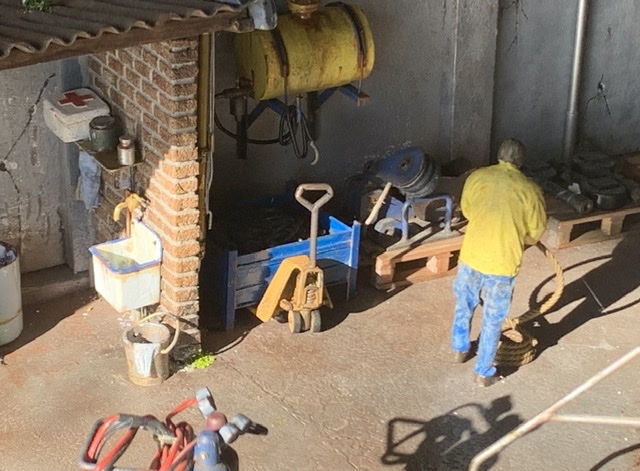

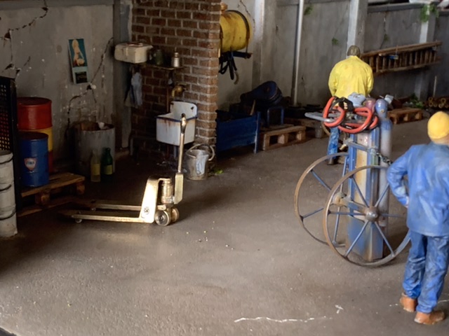

    Pompwagentje heeft zijn (onopvallend) plekje gevonden.
    Met het ochtendzonnetje erop.
    gr. Jan

    Heeeeel erg tof gemaakt! Mooi roestig hefboom eraan. Het is niet van echt te onderscheiden. Ooit had ik op mijn werk een hele oude oranje gekleurde palletwagen die was ook zo roestig op de hefboom. De gele kleur is dat niet iets van de laatste 20 jaren?

    De gele kleur is afhankelijk van waar je de pompwagen koopt of, als je er veel afneemt, de kleuren die je doorgeeft waar die in geleverd moet worden.

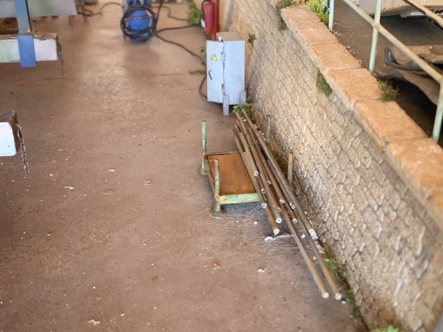

    Toch weer een kleinigheidje erbij gefrutseld. Kan niet snel te veel zijn toch….
    Een stapelpallet met ongebruikte steigerbuizen. Eenvoudig te maken en overal neer te zetten…Afmetingen, ontwerp en kleur weer opgepikt van internet. Opgebouwd in messing met een houten vlondertje. .
    Voorlopig staat deze opgesteld langs de muur….
    P Voogt, Jan Walpot, HansN en 1 andere persoon vinden dit leuk.
  17. Ronald Vis

    Hoi Jan, zou je nog wat overzichtfoto's willen laten zien? Kan hier echt van genieten

    Dan horen hier toch ook de planken bij en paar klemmen/koppelingen?

    Je bent te snel…..want daarvoor heb ik wel ruimte op de pallet gehouden….
    Planken zijn zo gemaakt, maar.de klemmen zijn wat lastiger. Daar ben ik nog niet helemaal uit.
    Ben daarvoor nog wat aan het rommelen met draad…..want laat het me eerst maar eens lukken om iets redelijk geloofwaardig te fabriceren…

    Tot zover mag je qua geloofwaardigheid niet klagen Jan. Maar ergens loop je tegen grenzen aan. Is alu van een waxinelichtje iets om mee te stoeien? Dat laat zich gemakkelijk knippen en buigen en heeft voor die klemmen (bijna) de juiste kleur. Gr. Klaas.
