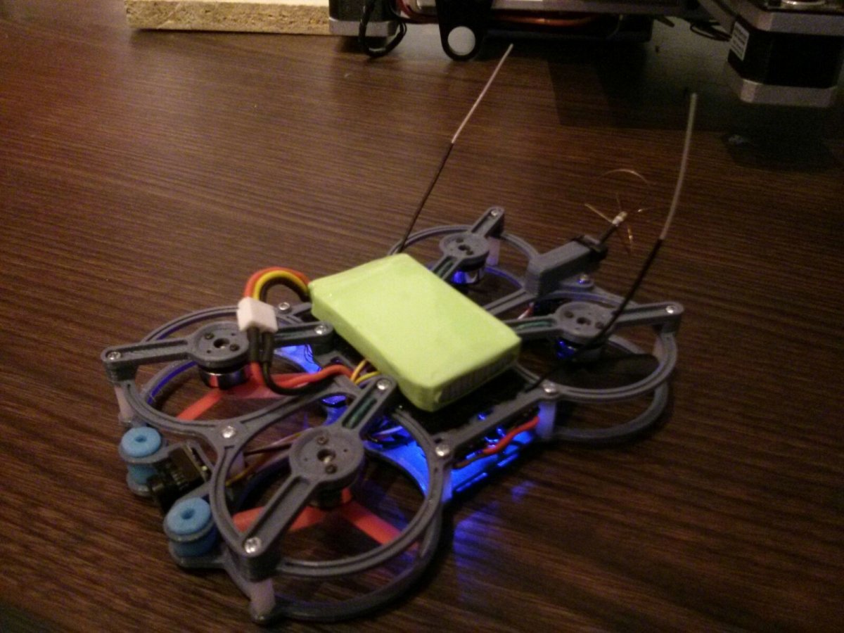

    Nieuw op het forum en bezig met het ontwerpen van een full-carbon micro quad, gebaseerd op de RS-90.
    Vliegende prototype werkt iig goed.

    Zo Telnoi, ziet er goed uit. Dat carbon is dat gefreesd?

    Thanks. Foto is nog een 3d print, maar de carbon versie laat ik frezen.

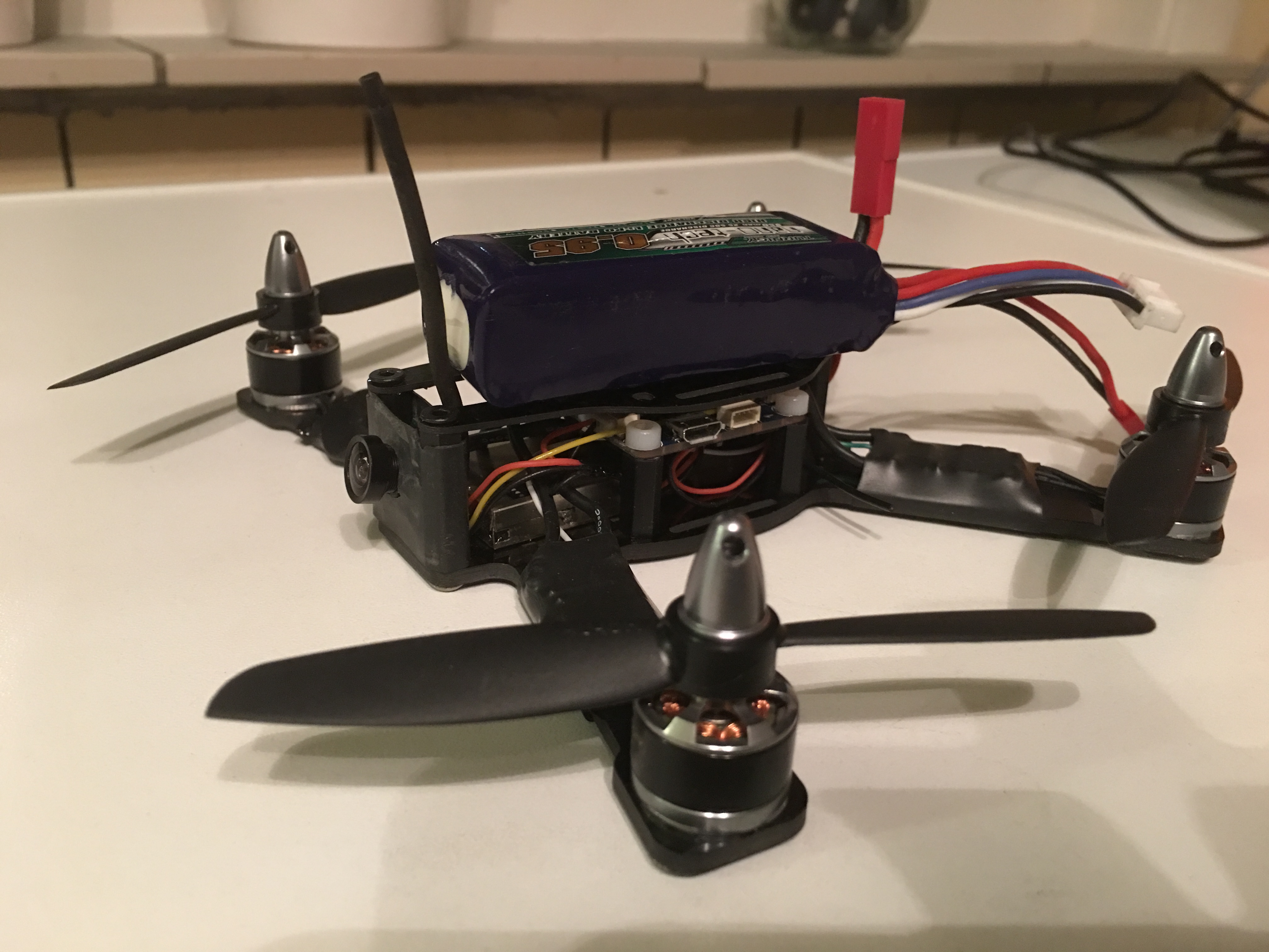

    Vanavond een nieuw quadje afgebouwd, Diatone Grasshopper 160
    Beetje met standoffs gerommeld om zo een mooi pakketje van de fpv, rc en fc kunnen te maken
    Klein 170graden 600tvl cammetje
    1.3g videozender met monopole antenne
    Lemon dsmx sat receiver
    RcTimer OZE32 fc pdb osd in 1 met betaflight
    Kiss 18a esc
    T-Motor 1306 3100kv
    Gemfan 4045 props
    Nanotech 950mah 3s
    Totaal gewicht vliegklaar 210gram

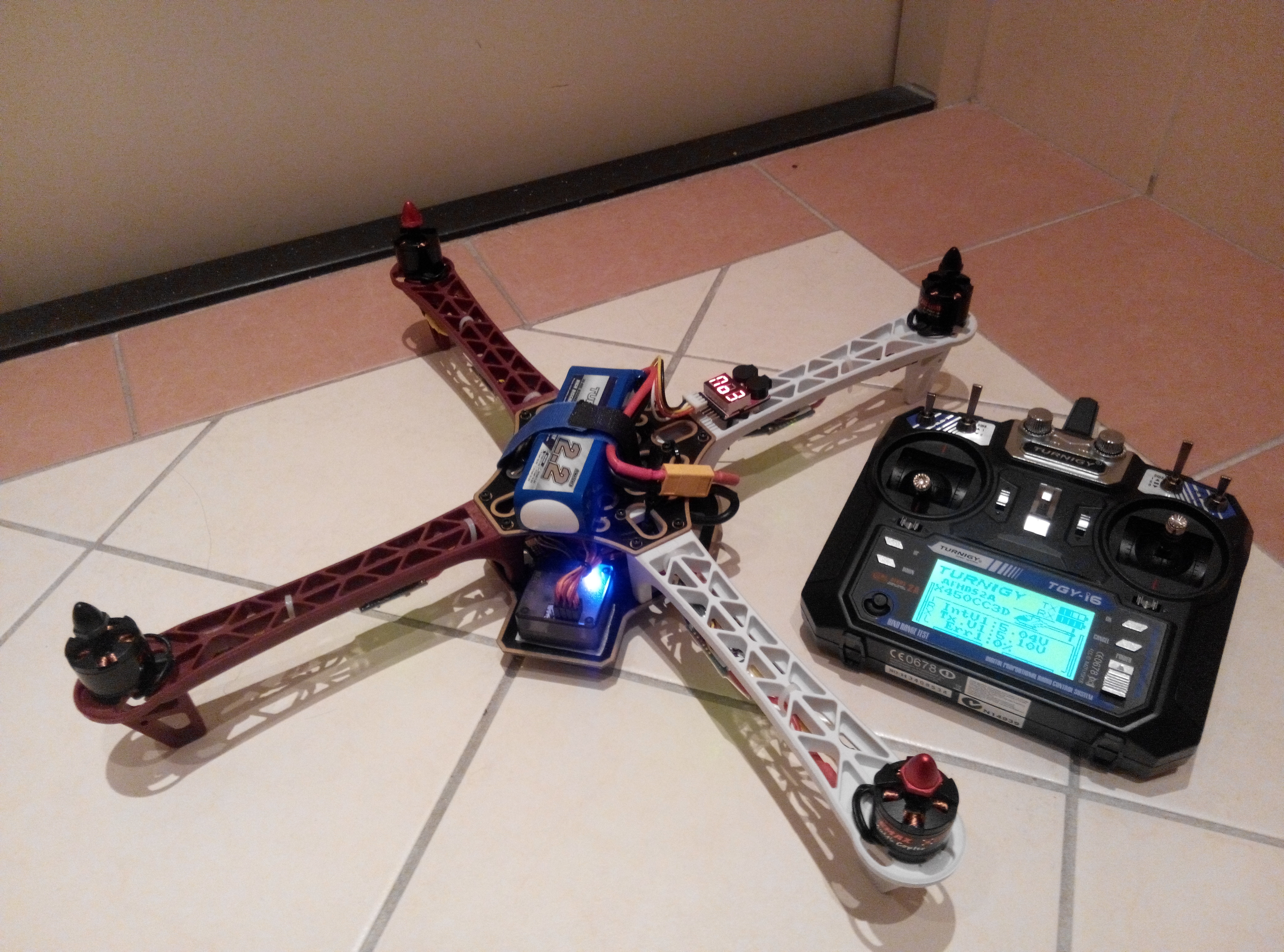

    M'n eerste zelfbouw-quadcopter is eindelijk een feit! Helaas heb ik vanwege het slechte weer nog niet veel kunnen vliegen/tunen. Wat ik wel merk is dat de quadcopter nu nog erg instabiel is; hij drift regelmatig een willekeurige richting op, begint soms licht te schudden en houdt maar moeilijk hoogte. Dit hoop ik binnenkort grotendeels te verhelpen door de PID instellingen van m'n flightcontroller aan te passen. Tot dusver ben ik zeer tevreden en heb ik al ongelofelijk veel plezier beleefd aan het samenstellen en bouwen van deze quad.
    Een uitgebreid bouwverslag volgt snel! :)
    Specs
    • Frame: HJ-450
    • ESC's: AfroESC 20A
    • Motoren: EMAX MT2213 (935KV)
    • Props: Gemfan 1038 (DJI Style)
    • FC: CC3D
    • Tx/Rx: Turnigy TGY-6i/iA6
    • Accu's: Turnigy 3S 30C 2200mAh
      Multistar 3S 10C 5200m
    • Gewicht (zonder accu): 675 gram
    • Totale stuwkracht: 3.440kg
    Pics

    Heb je al geprobeerd om de ESC's te kalibreren? Verder heb ik geen verstand van de CC3D, maar anderen hier meer dan genoeg.
    Vergeet niet je foto's op 'Openbaar' te zetten zodat we ze kunnen zien :)

    Zit je FC nu op dat randje of is dat je onvanger ( met blauwe licht) ?

    Yep, ik heb de ESC's een stuk of drie keer gekalibreerd. Ze lijken perfect te werken; de motoren starten tegelijkertijd en leveren op de grond constant een gelijk vermogen. Bedankt voor het meedenken! :)
    Goed gezien! :) Ik heb zowel de CC3D als de ontvanger op beide randen van m'n frame gemonteerd.

    Ok maar je FC moet bij voorkeur centraal worden gemonteerd. Je zegt dat hij instabiel is en drift....dat zou een deel daarvan kunnen verklaren.

    Ontzettend bedankt voor deze tip! Ik heb de FC gelijk naar het midden van m'n quad verplaatst, de boel opnieuw ingesteld en... hij vliegt stabieler dan ooit tevoren! Geen rare trillingen meer, geen gedrift. Gewoon een prachtig stabiele quadcopter die zelfs in de woonkamer nagenoeg stil in de lucht blijft hangen. :yes:
