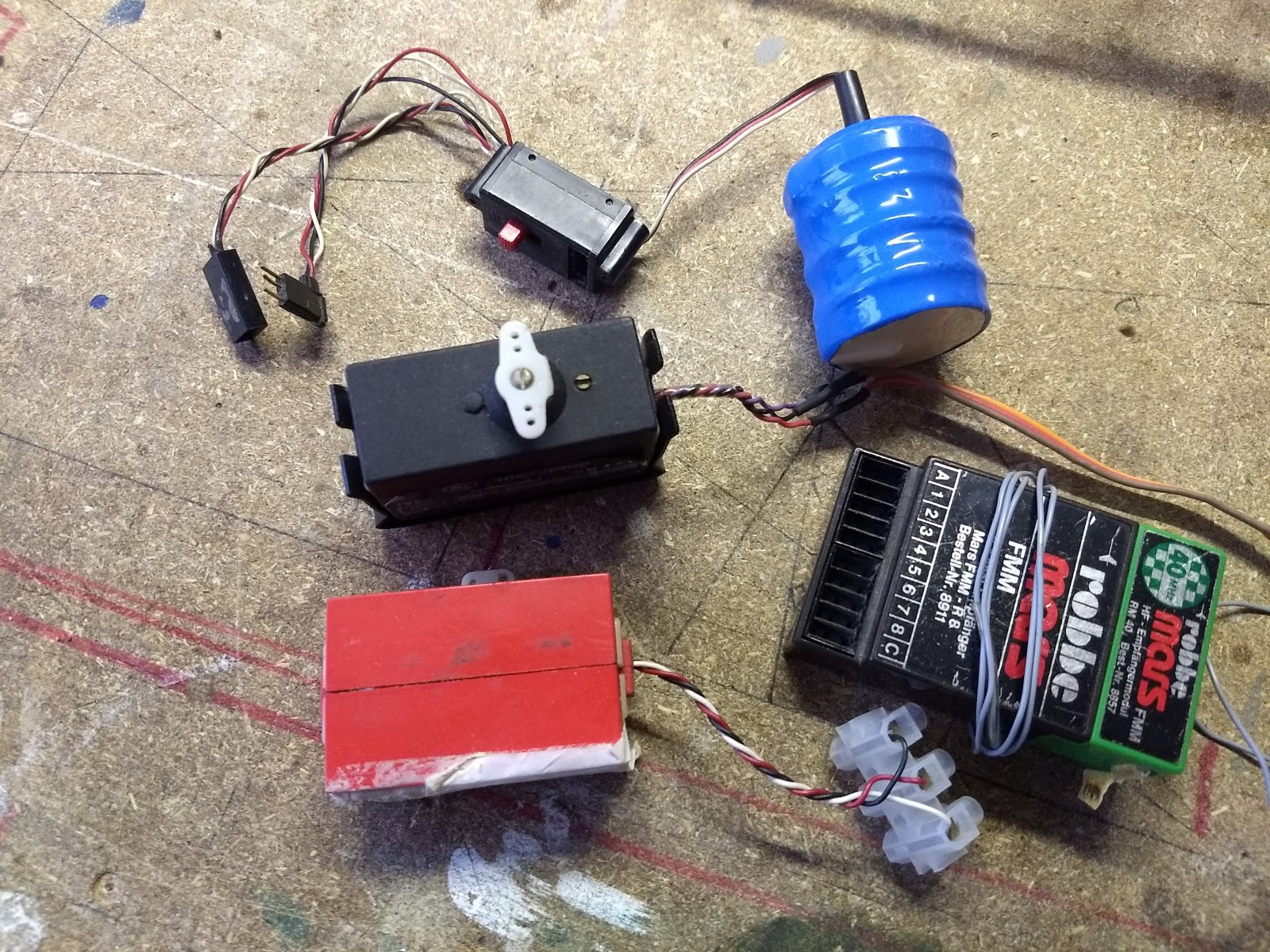

    VRA besturing gepast.
    Jazeker, goed gezien. Echte NiMH accus voor de ontvanger stroom verzorging bijna vintage.
    Nog in de doos met oude rommel gekeken.
    Ging niet passen :rofl:
    Deze passen veel beter.

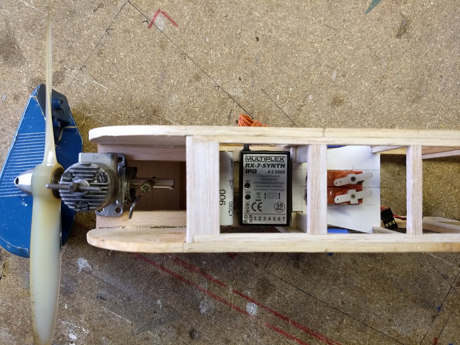

    Ga je de Multiplex RX-7-SYNTH IPD ontvanger gebruiken?

    Weet ik nog niet. Was vooral voorhanden om te passen. Zou best kunnen.

    Één tip: zorg wel dat alle RC componenten voldoende trillingsarm zijn ingebouwd, want diesels trillen meer dan andere aandrijvingen.
    En, hoewel moderne electronika vele malen meer solid state is dan de vroegere spullen, uiteindelijk kan er daardoor toch iets defect raken, bijv. servopots.

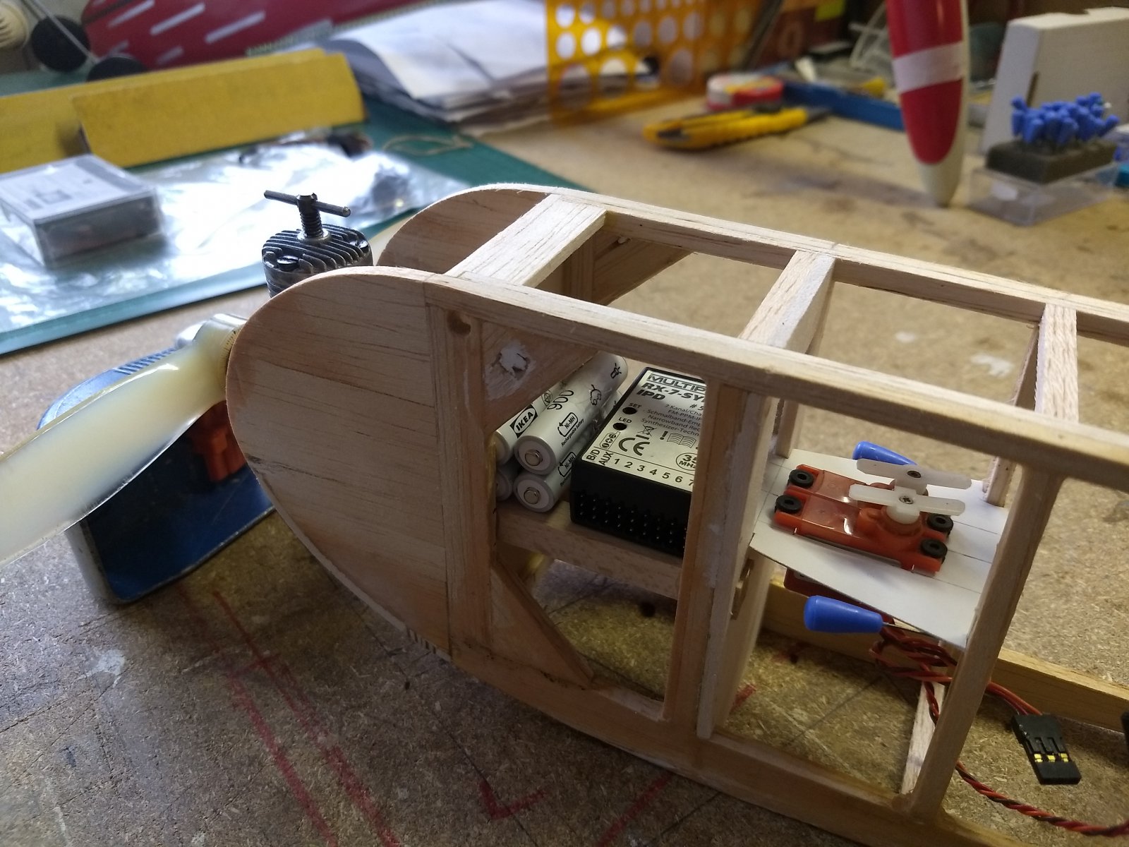

    Zeker. De ontvanger en accu worden met schuim ingepakt. De servos krijgen een dubbele rubber ophanging.

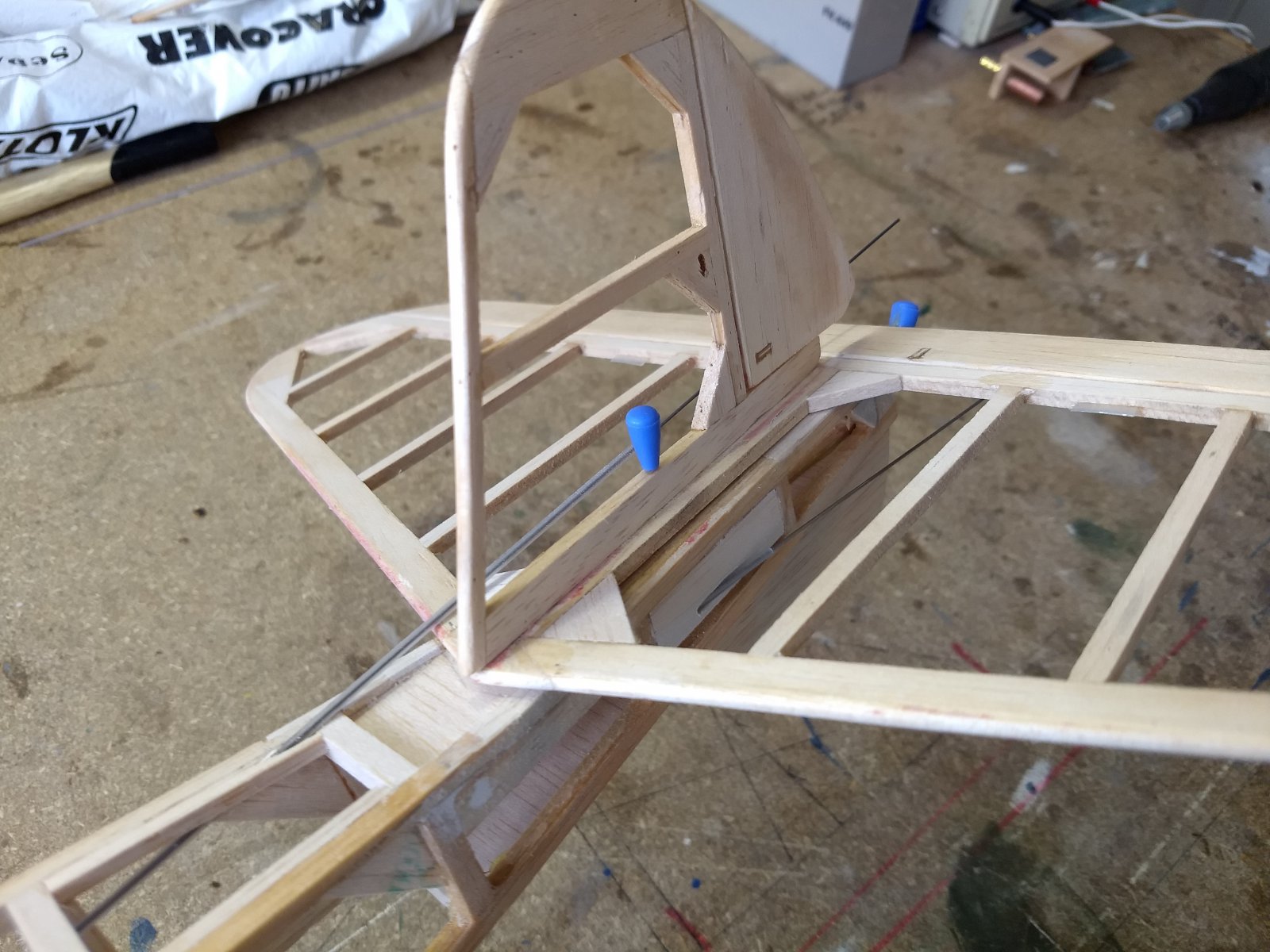

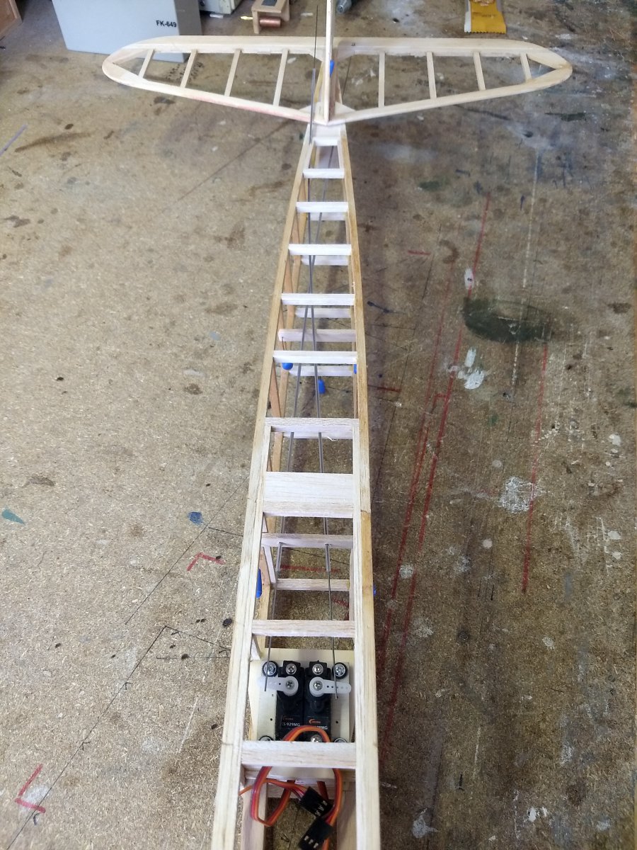

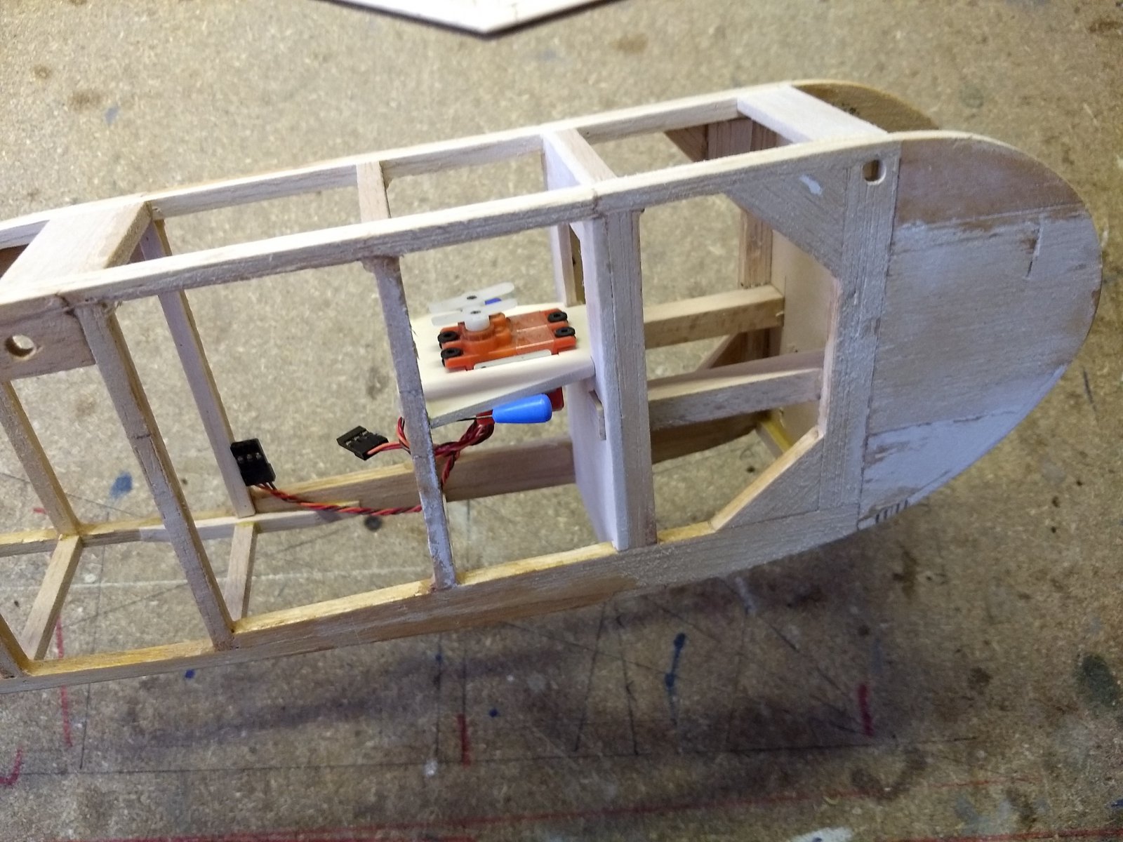

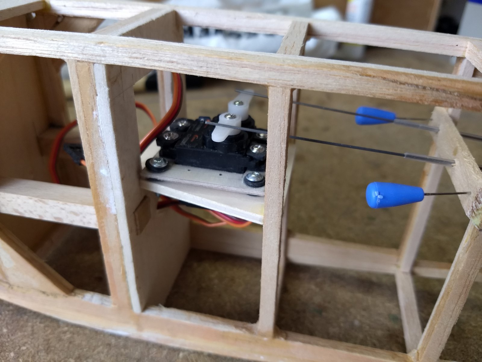

    Toch maar voor een stel wat robuustere servos gekozen. De voorgangers waren toch wel wat mini. De servos zijn met rubbers op een plaatje dat op rubbers staat gemonteerd.
    Stuurstangen, 0.8 verenstaal in een plastic binnen "kabel" .

    11.285
    Je hebt ook pitch trim, zie ik.....:D

    Hoe zit je met je zwaartepunt?
    Die stuurstangen lijken me wat overkil.
    Of toch niet?

    Ik heb alle onderdelen in/aan het model gehad en het ligt al aardig in de buurt.
    O.8 verenstaal is niet zo zwaar, valt best mee.
    Voor het richtingroer steekt de stang wat verder uit het buisje. Dan is een steviger stangetje wel handig, buigt minder bij sturen.
