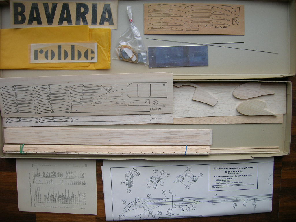

    Die robbe Bavaria heb ik nog gehad, en daarna de Little Hiny, daarna wilde ik doorgaan met a2 modellen zoals Arno Hacken ze toen bouwde bij de KSI.

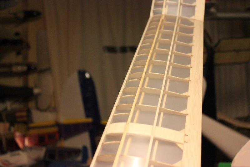

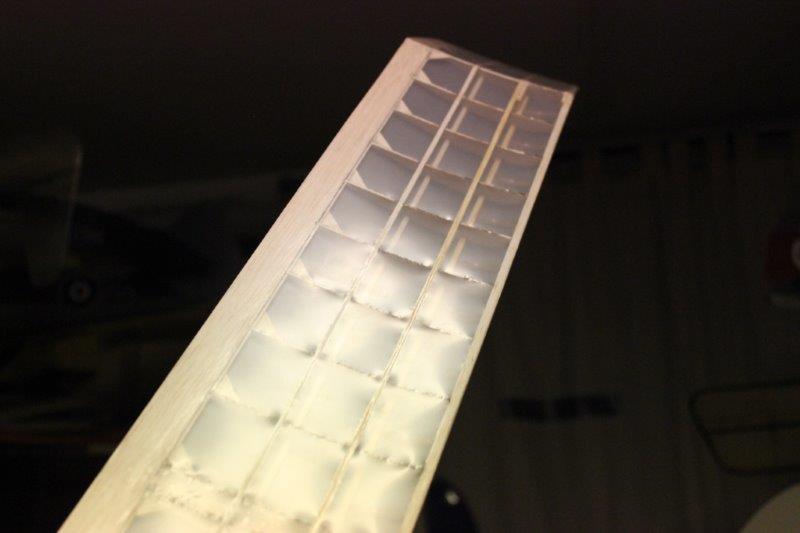

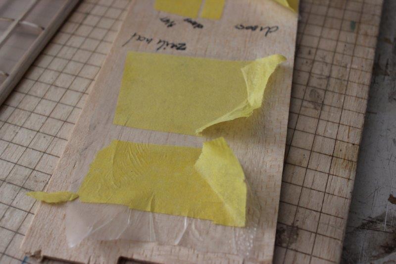

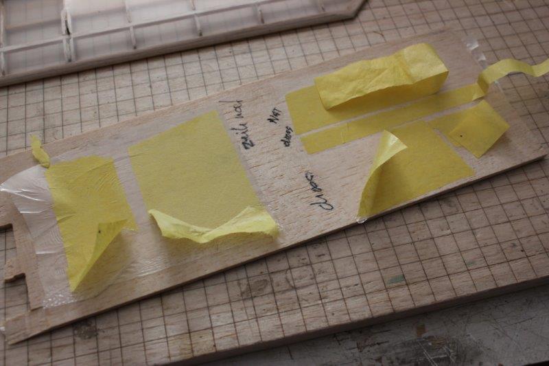

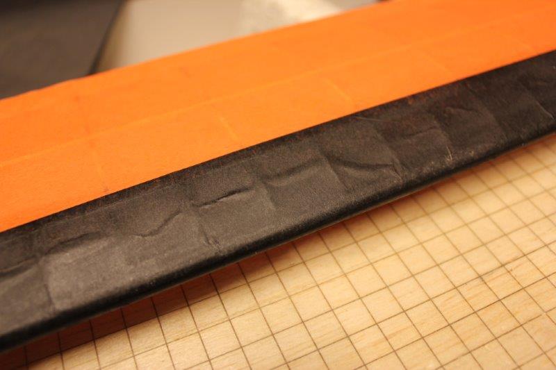

    Ben begonnen aan de afwerking, niet mijn favoriet maar moet tenslotte toch gebeuren.
    Enkel Tissue is niet sterk genoeg maar heb geen Mylar, wilde ook iets steviger en op de HK site komt opeens transparante folie voorbij.
    Zou toch gaan foliën dus twee vliegen in een klap , folie met tissue erop geplakt was de wens dus maar proberen.
    Eerst een testje om te kijken of de tissue blijft zitten op de folie en dat ging prima, met enkel spanlak zit het vast , maar met natte tissue zat deze nog beter vast.
    Folie zit erop en ging prima.

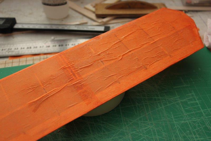

    Dit ging niet helemaal lekker , nat maken en spanlakken is geen goede combinatie

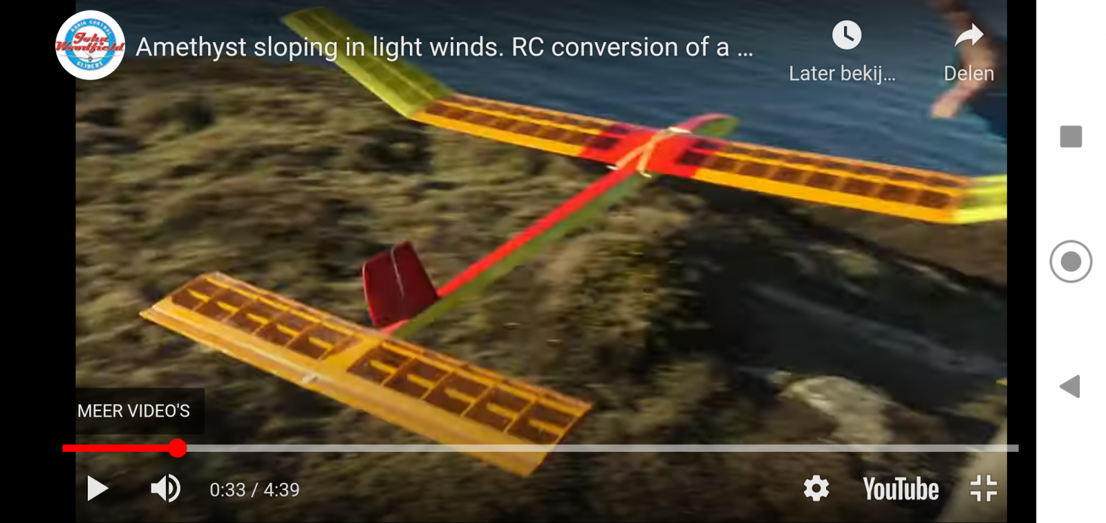

    Voor de belangstellenden: geradioficeerde A1 aan de helling door de onvolprezen John Woodfield
    Dat vliegt best wel.

    Altijd goed voor de motivatie om zo'n video te zien. Wel stinkend jaloers op de locatie want wat is dat een mooie helling om te slope vliegen.
    Zou denk het zelfde doen als John, elke maand een nieuwe zwever bouwen om daar te vliegen.
    En dan ook nog zo leuk voorvliegen.

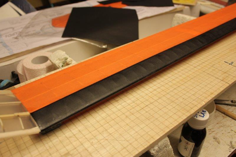

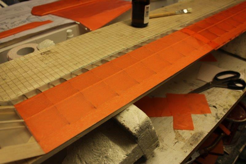

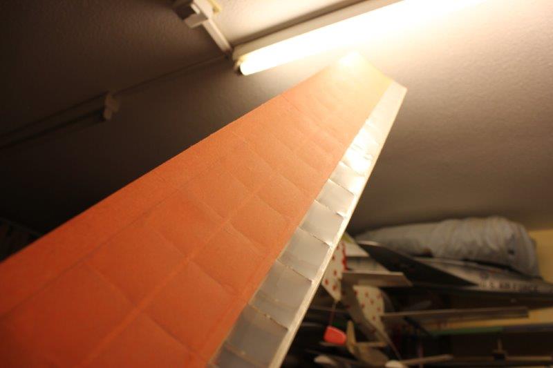

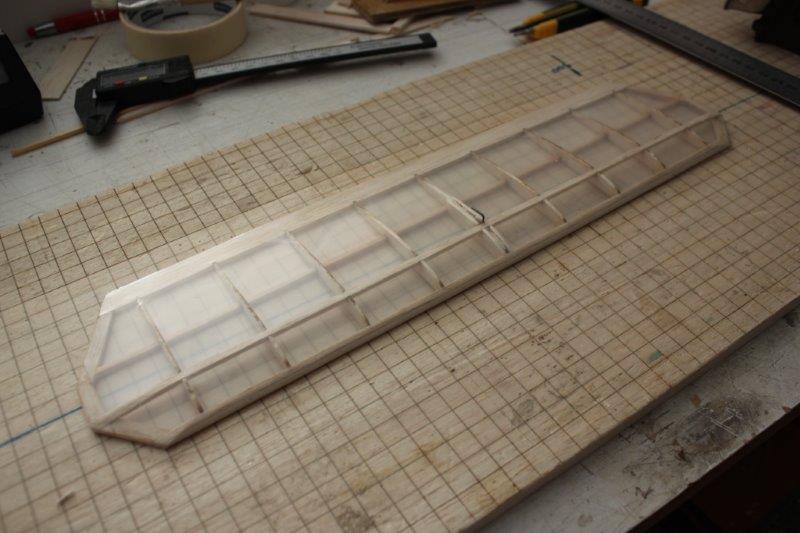

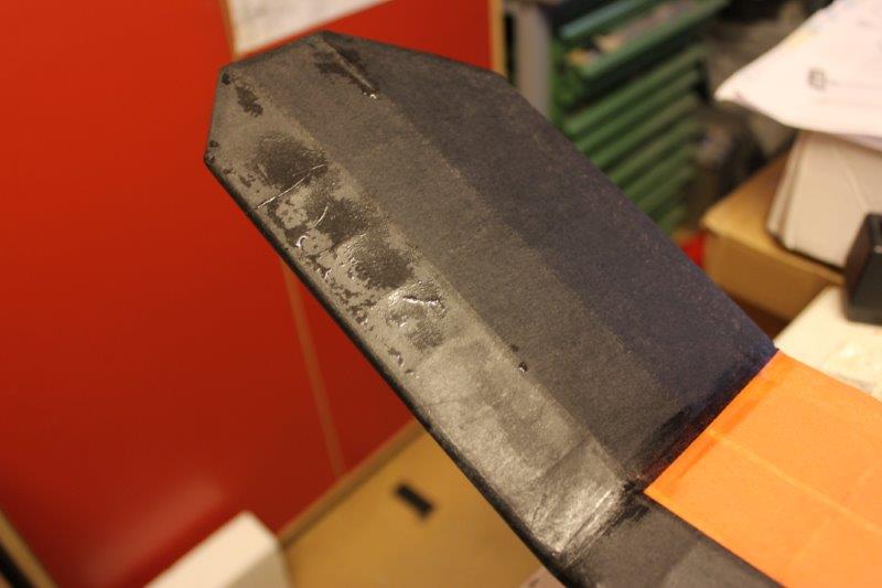

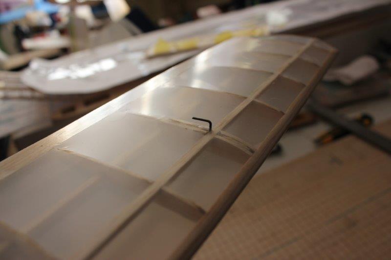

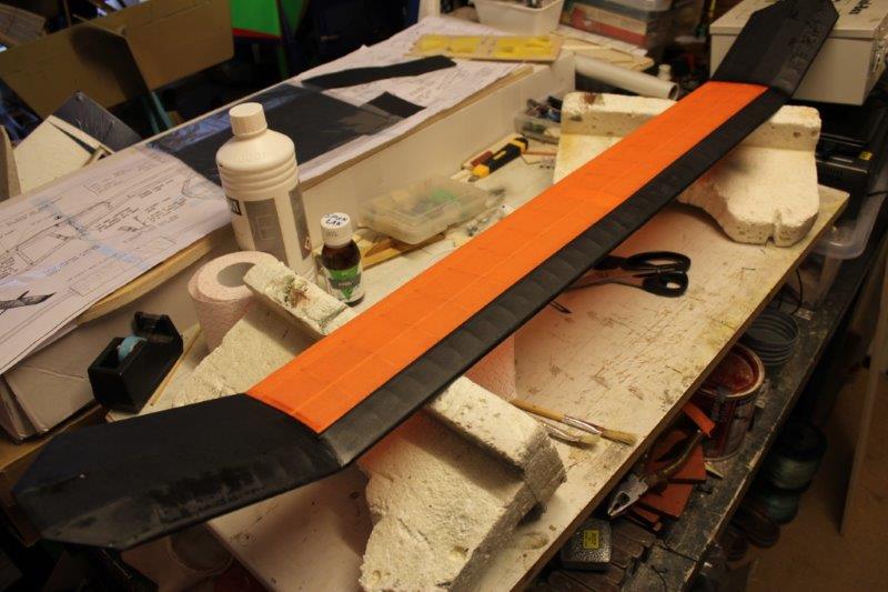

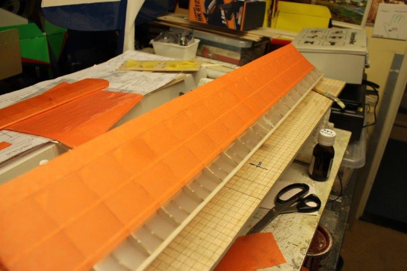

    Over motivatie gesproken ben al weer wat verder.
    Vleugel in de folie.
    Onderzijde
    Eerste kleurtje tissue zit erop.

    Dat ziet er netjes uit. Hoe heb je het papier er toch strak op gekregen?

    Ziet er inderdaad netjes uit, ik had alleen webbing tussen de liggers gedaan: in elk geval van de hoofdvleugel..

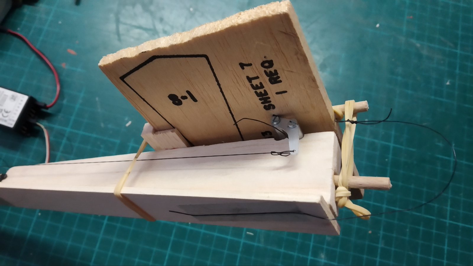

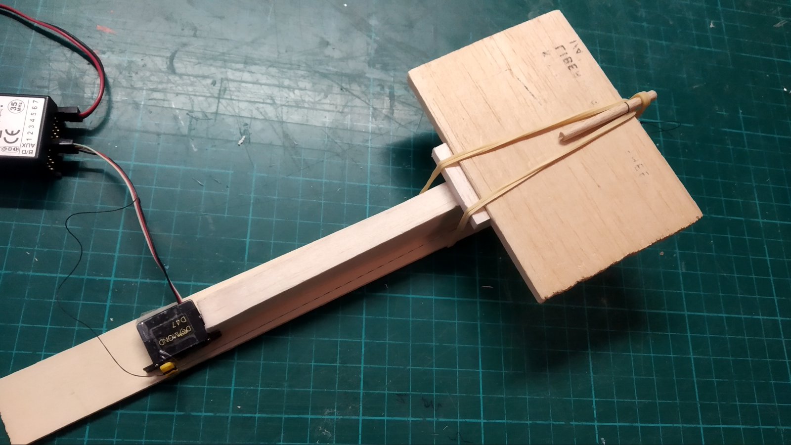

    In het filmpje lijkt de A2 een hoogteroer te hebben. En is het richtingroer vergroot.
    Naast de richting te kunnen beïnvloeden lijkt mij een hoogteroer ook wel handig. Niet zo zeer om er een RC zwever van te maken, maar om wat meer controle te hebben. Veld waar ik vlieg ligt tussen bomen en ander uit de grond stekende objecten.
    Testopstelling
    Werkt goed. Begrenzing is hoe stevig het thermiekrem-elastiek moet zijn. Servotje moet wel sterk genoeg zijn.

    Geen water gebruiken enkel spanlak en starten met het vastzetten op een hoofdligger en dan naar de randen insmeren.
    Gaat eigenlijk heel eenvoudig en doe dat het zelfde met de folie.
    Dus van de hoofdligger naar de neuslijst en van de hoofdligger naar de achterlijst.

    Gaat ook maar heel rustig omhoog en webbing is dan niet direct nodig mag voor deze keer zonder.

    Ja, aan een tweede servo ontkom je dan niet.
    Het leuke is dat de thermiekrem behouden blijft. Dat heb je met een pendel hoogteroer niet.
    Zwaar, dat valt wel mee. 1 gram.
    Maar zeker uitkijken, 1 gram in de staart is 5 in de neus.

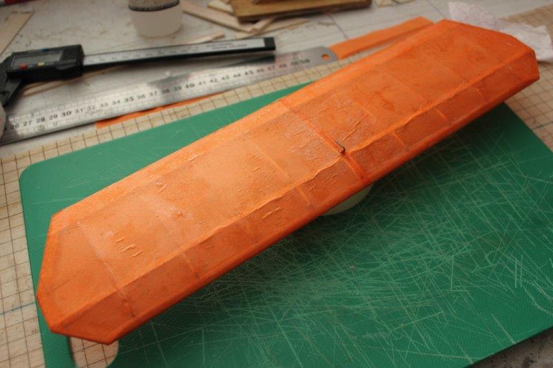

  19. Ton van Munsteren
    6.593
    Nog effe wat plaatjes.

    Ahhh, dus wat je eronder hebt is gewone transparante krimpfolie.
